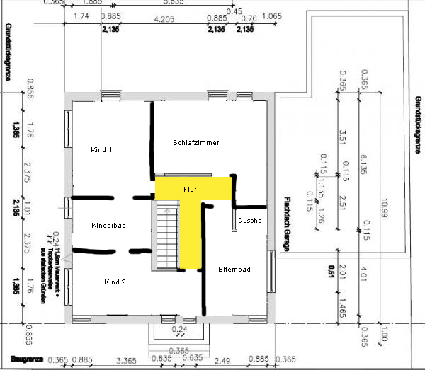

    Nö...paßt schon. Dann laß es halt so bauen. Darfst Du von mir aus. Ichverstehe nur die Intention einer Diskussion nicht, wenn das Vorgestellte doch schon längst das Prädikat "perfekt" erhalten hat. Eine solche Diskussion, deren Ende und Wirkung schon festzustehen scheint ist für mich sinnlos.
    Ich will Dir sicher nicht meine Meinung audrängen. Tatsache ist, daß viele Punkte (Ankleide, Flur im OG, Zugang zur Küche, Größe des Gästezimmers, Größe des Flurs im EG, die garderobe,...) als zu klein und zu beengt empfunden werden. Für einen Pygmäen mag dies eine fürstliche Größe sein, für den normalen Mitteleuropäer idR nicht. Aber jede Regel hat auch eine Ausnahme. Diese bist in diesem Falle Du. Ist auch in Ordnung......also bau die Hütte genau so.
    Viel Erfolg.
    PS: Da diese Diskussion sinnlois zu sein scheint, darf ich mich empfehlen....Servus

    So ist das doch überhaupt nicht. Mir kommt es gerade so vor wie wenn ich sofort ja und Amen zu den Kritikpunkten sagen muss, damit es als ok empfunden wird. Ich nehme die Kritikpunkte schon ernst. Teste sie für mich aus und empfinde für wichtig oder nichtig. Momentan diskutiere ich gerade mit meiner Frau wie wir die Küche verändern könnten.

    Meine Laienmeinung:
    Der Zugang zur Küche unter der Treppe und die Kochinsel wo die Jetzt stehen, haben keine Daseinsberechtigung...
    Den Zugang komplett streichen und die Küche umplanen, bei einem fähigen Berater. Auf 17 qm kann man schon schöne Küchen bauen aber nicht das was ihr da vorhabt.
    Und habt ihr eine Ahnung davon was eine Küchenerweiterung kostet, wenn ihr schon das meiste da habt? Also wir wollten das auch machen damals und wir sind davon abgekommen, weil eine Erweiterung der Küche in der Regel den Neupreis übersteigt, ausser es kommen nur 1-2 Schränke dazu.
    Nur mal so als Info: Ein einfacher 60cm Drehtürenunterschrank mit einer halbwegs vernünftigen Front liegt bei den Küchenbauern bei etwa 300-400 Euro, Eine Nischenverkleidung kostet 500 Euro und ein 30cm Apothekerschrank schlägt mit 1000 Euro zur Buche.
    Was soll auch dieses Stück wand zwischen Küche und Essplatz? Ist das jetzt so modern?
    Wie wollt ihr heizen? Weil die Heizung ja 20m vom Haus entfernt ist. Ich nehme an ihr wollt Fussbodenheizung, dann funktioniert das nicht...ihr heizt damit nur die Garage, im Haus kommt dann nur noch ein Bruchteil an...
    Das OG:
    Tja ein schönes großes Bad finde ich auch toll aber das was ihr da vorhabt ist schon etwas übertrieben...
    Ich habe ein 11 Qm Bad mit 120x90 Dusche und Eckbadewanne und sehr viel Platz zum rumlaufen...zumindestens wirkt es so wenn man drin ist, aber ich habe auch keien T-Wand usw.
    Ansich ist das OG viel zu verwinkelt und hat viel zu viele Ecken und Kanten, welche nicht sein müssen. Ich bin zwar auch nur ein Laie in Sachen Grundrisse, aber ich habe gerade Langeweile und habe den Grundriss OG etwas umgestaltet und die unnötig viele Türen usw. entfernt, Bad verkleiner Kinderzimmer vergrößert und das sinnlose Ankleidezimmer entfernt...und das Wichtigste: die Treppe etwas offener gestaltet, auch wenn da jetzt ein Gitter sein muss ist es trotzdem nicht mehr so klaustrophobisch...
    Was hät der TE von einem solchen Vorschlag und auch die Herren Architekten hier? (Die Fenster habe ich mal so gelassen, die muss man ja dann eh hin und herschieben, damit es funktioniert, also diese Bitte ausser Acht lassen)

    Laienmeinung:
    Ich baue demnächst eine 6,50m schmale DHH, aber so einen schmalen Flur würde ich mir trotzdem nicht freiwillig antun. In deinem Eingangsbereich ist samt Treppe wirklich alles viel zu eng!
    Bevor ihr mit der Küchendetailplanung anfangt, lasst erstmal den Grundriss überarbeiten. Ein halber Meter weniger Breite in der Küche wirst Du bei den Maßen kaum merken (es sei denn es muss dieser absolut unsinnige Kücheninselblock sein), aber einen EG-Flur, der an einen engen dunklen Tunnel erinnert wirst Du wahrscheinlich bald verfluchen.
