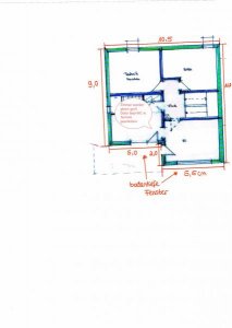

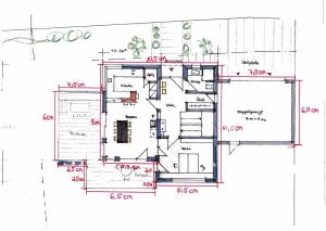

    Hallo ihr Lieben!
    Soo, ich habe mal eure Ratschläge befolgt und schwups gibts einen neuen- meiner Meinung nach schon viel besseren Grundriss!! -> Vielen lieben Dank an eure Tipps! Ihr seht ich nehme sie Ernst :-)
    Bitte schreibt weiter fleißig eure Meinungen was ihr gut und was ich ändern würdet!
    Bitte auch die guten Sachen schreiben, dann weiß ich woran ich festhalten soll! Möchte im OG evt. noch das Bad direkt ans SZ bekommen mit direktem Zugang- weiß aber noch nicht wie und ob ich das überhaupt machen soll.
    Bin schon sooooooo gespannt auf all eure Meinungen!
    Ganz, ganz viele liebe Grüße,
    eure Jenny

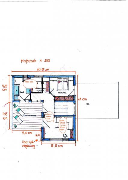

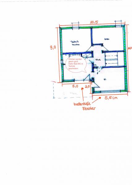

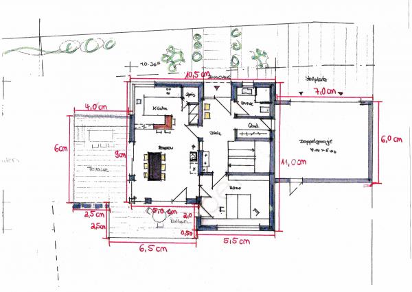

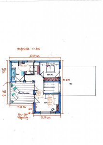

    so...hier die Bilder :-)

    garderobe ist zu eng, dafür lang, die bringt dann nix, speis ist zu klein, dann lieber weglassen und in schränke investieren.
    die vorspringenden treppenstufen aus der wandflucht heraus gefallen mir nicht. entweder eine treppe frei und sichtbar oder ganz hinter der wand, so sieht das komisch aus. waschbecken unterm fenster - nix spiegel - muss man mögen.
    die schräge tür im og zum schlafraum gefällt mir nicht.
    wo sind ansichten und schnitt?

    Das ist wäre insgesamt viel zu klein! Ich wüßte beim besten Willen nicht, wie man in einem Haus von ca 10 cm Tiefe und Breite überhaupt hinein käme :bef1006:

    Waschbecken unter Fenster geht schon. Den Spiegel kann man auch im Eck anbringen, der Blick im 45° Winkel ist gar nicht so schlecht, macht den Raum groß.
    Der Zweck des Spiegels ist auch dort erfüllt. Entscheidend ist nur, dass man sich von vor dem Waschbecken aus schon mittig im Spiegelbild sieht.

    nur mal so... in einem büro mit 3(!) türen,
    würde ich nicht arbeiten wollen.

    Wow! Schon einmal vielen lieben Dank für eure Gedankengänge!!!! Maßstab ist natürlich 1:100! ;-)
    Das Büro kommt evt. auch ganz runter in den "Keller" mit bodentiefen Fenster..die Raumbezeichungen sind also noch variabel. Das mit der Treppe wäre mir gar nicht aufgefallen -> krass was ihr alles so schnell seht!
    Die Idee mit dem Spiegel in der Ecke finde ich super gelöst hadeka!! Endlich auch mal beruhigende Worte :-)
    Wie schaut es im OG aus? Würdet ihr da das Bad ans SZ packen? Hätte eben den Nachteil, dass ich dann nicht mehr so schön von überall auf die Dachterrasse sehe - oder ich lasse die Ecke Stauraum (Galerie) weg, dann gibt es außen einen Einschnitt und die Dachterrasse wird größer. Jedoch würden mir dann auch die höheren Häuser alle auf meine Dachterrasse sehen. Würde aber von außen evt. auch schöner aussehen.

    Thema Dachterrasse:
    Statisch nicht ohne! Nicht die Terrasse, sondern die Aussenwand mitten auf der Decke!
    Energetisch erfordert die einen hohen Aufbau
    Abdichtungstechnisch ebenfalls sehr anspruchsvoll.
    Zum Betreten der Terrasse gibts innen vor den Fenstern 2 Stufen!!!
    Wenn Ihr Euch dann noch die Kosten dafür aufschlüsselt, die Nutzungszeiten aufschreibt und nach 10 Jahren die Stundenkosten ausrechnet, werdet Ihr feststellen, dass es billiger gewesen wäre, zum Sonnen immer mal wieder ein WE nach Mallorca, Korfu, Capri oder sonstwo zu fliegen!

    Wir haben so etwas, bzw. werden so etwas haben. Hat aber bei uns verschiedene Gründe (bin nämlich sonst kein Balkonverfechter bei EFH). Abdichtung ist wirklich nicht einfach und bei uns auch Wärmedämmung (wir haben Wohnraum darunter). Muss gut geplant sein und ein guter Statiker ist auch empfehlenswert. Haben infolgedessen auch 20cm Deckenstärke + einen Überzug.
    Aber wenn ich den neuen Entwurf richtig sehe, dann hat sie dort doch so etwas gar ncihtmehr, sondern einen Balkon, oder?. Da liegen doch alle Aussenwände übereinander oder verwirrt die Grippe meine Sinne?

    Also eigentlich müssten die Wände der Dachterrasse genau über den Außenwänden vom Esszimmer liegen! Die Dachterrasse ist ja im Vergleich schon viel kleiner geworden (siehe 1. Skizze!). Früher hat es mir dann von außen besser gefallen, aber jetzt wäre sie eben auch von den höheren Häusern im Norden sichtgeschützt was auch viel wert ist. Und ich denke, das 18-19 qm auch noch groß ist, oder? Kann mir das immer schwer vorstellen. Wird die Dachterrasse sooo unglaublich teuer? Hätte eigentlich gerne unbedingt eine! Kann mir dann auch vorstellen, dass es oben dann so richtig schön aussieht, wenn man überall auf die Dachterrasse sieht und gehen kann und alles offen wirkt, aber geschlossen ist. Thema Statik heiß also, dass ein kleiner Jacuzzi (wenn auch nur aufblasbar) später vom Wassergewicht her wohl nicht möglich sein wird auf der DT zu plazieren? :-(

    Nö - liegen sie nicht!
    Die Wand Bad-DT (und in Verlängerung Flur-DT) liegt mitten über dem Koch-Ess-Wohnzimmer! Da diese Wand Dachlasten haben wird, dürfte der Statiker ganz schön wirbeln, um die loszuwerden!

    Hey Ralf! Ach ok diese meinst du! Da hast du recht, die liegen ja in der Tat nur auf Pfeilern im EG auf. Dann wäre es deiner Ansicht also wesentlich einfacher (evt. billiger?) so eine DT wie im 1. Entwurf zu bauen?

    Nein - ich meine, es wäre wesentlich günstiger, GAR KEINE Dachterrasse zu bauen. :o.
    Vielleicht eher einen grossen Flurbereich mit Faltwänden zum Öffnen - der kann ganzjäfig benutzt werden, braucht keine Dämmung, kann ein Spielbereich für (Enkel)Kinder (wo ist das Zimmer aus dem ersten Entwurf eigentlich geblieben???) genutzt werden......

    Und wieso sollte das viel billiger sein? Wandfläche bleibt die gleiche, dafür wandert die Dämmung und Abdichtung, die sie auf der Terrasse spart, aufs Dach. Also der Vorschlag käme wohl kostenmäßig mehr oder weniger auf‘s gleiche Raus. Und ob man sich dann für nen Freiraum entscheidet, oder nicht, bleibt wohl Geschmackssache.
    Also ich fände ne Dachterrasse, in Kombination mit ner Sauna perfekt. Auch wenn es kostengünstiger wäre, zweimal Wöchentlich in ne Saunalandschaft zu gehen….. das ist halt aber nicht das selbe!

    Ist schon teurer, weil Du 1x mehr Anschlüsse hast (und die müssen eben auch noch gut geplant sein) Außerdem kommt noch der Abschluss dazu: entweder Brüstung oder Geländer, den haste oben nicht, da ists ja meist ne simple Attika. Außerdem haste auf dem Dach keine Bodenbelag.
