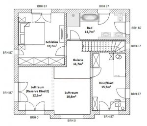

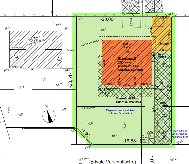

    Die Entscheidung gegen den Keller ist gefallen und die Planung wird konkreter, deshalb würde ich den aktuellen Entwurf gerne zur Diskussion stellen. Das ist, was nach der Diskussion mit euch von vor 2 Wochen jetzt herausgekommen ist. Falls ihr meint es geht hier um Beschäftigungstherapie, so liegt ihr falsch denn ich will den Entwurf noch in diesem Jahr zum Bauantrag bringen.
    Ich würde mich über eure Meinung dazu freuen!

    da bin auch auf Kommentare gespannt. ich finde an dem Entwurf nichts was ich beibehalten würde . Fenster putzen im luftraum... Klasse auch wenn sie zum Öffnen sind...

    Mein Fall wäre es jetzt auch nicht, aber ich bin kein Experte. Ich finde Luftraum zwar schön anzusehen, aber irgendwie verschenkter, nicht nutzbarer, aber beheizbarer Raum. Aber das muss jeder selbst entscheiden.
    BRH heißt Fenstereinbauhöhe? Wenn ihr groß seid und eine Küche mit 92er AP-Höhe haben wollt passt das nicht.
    Für mich wäre das ein Nogo.

    Ich bin wahrlich begeistert, wieviele Ecken, Winkel und dunkle Nischen man auf dieser Fläche unterbringen kann - spannend wäre indes zu erfahren: warum?
    Genial finde ich es auch, auf so großer Fläche gerade mal rund 100m² Wohnräume unterzubringen, und die dann auch noch so auszugestalten, dass es überall so eng wird, dass man sicher sehr bald irgendwo aneckt. Aber man hat das früher im Burgenbau ja schon so gemacht, dass Gänge so eng angelegt wurden, dass gerade so eine Person durchpasste. Da konnte man am Ende des Ganges hübsch einem Eindringling nach dem anderen den Kopf abhacken.
    Auch die Schießscharten in Richtung Nachbar dürften dieser Tradition entstammen und sind in manchen Wohngegenden sicher sehr angebracht. Aber wo kommt der Waffenschrank hin? Und was machst du, wenn der Nachbar wider aller Erwartungen doch ganz sympathisch ist?

    Am Schreibtisch arbeiten im beengten verwinkelten Abstellraum neben Reingern und Schrubbern. Dafür einen Luftraum, Ecken, ... einfach toll, Verschwendung pur. Wieder ein Fall, wo das Haus "mehr Schein als Sein" sein soll.
    Papierkorb, zurück auf Null, schreib Deine Bedürfnisse auf und geh zum Architekten, das wird sonst nie etwas ...

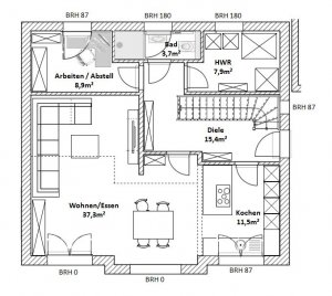

    Ich kann eure Kritik nur zum Teil verstehen, die einzige dunkle Stelle die ich sehe ist das hintere Eck im Flur und da ist auch nicht viel Licht nötig. Beim Wohnbereich müsst ihr euch den Luftraum vorstellen, dadurch dürfe es da doch ausreichend hell sein. Dass der Luftraum verschenkte ungenutzte Fläche ist stimmt in meinem Fall nicht ganz, da ich mich doch meistens im Wohnzimmer aufhalte und der Luftraum dort ständig seinen Zweck erfüllt, nämlich mir Freude zu bereiten indem er einen tollen Raumeindruck schafft und viel Licht reinlässt! Die Bedenken mit dem beheizten Volumen teile ich, aber das soll wohl vertretbar sein bei einem gut gedämmten Haus. In der Küche wird die Arbeitsplatte in die Brüstung laufen, deshalb ist es BRH87 für eine 91er Arbeitsplatte.

    Warum ein gar so großer Lauftraum?
    Ecke zum Bad im EG ist zu dunkel.
    Keine Fenster im Wohnzimmer auf der Seite des Sofas?

    Ah, du näherst dich der Erkenntnis wo das Problem liegt. Wie willst du Probleme beseitigen, wenn du nicht mal verstehst wo sie sind?
    => die Stellen die du nicht siehst sind
    * der Kloakenflur im EG
    * die "obere" Hälfte des Kinderzimmerschlauchs
    * die Treppe
    * die Eingangsnischen von Arbeits-, Abstell- und Hauswirtschaftsraum (der übrigens so attraktiv gestaltet ist, dass die Hauswirtschaftstätigkeiten in dem Raum bestimmt maximale Freude beim Waschen, Trocknen, Bügeln bieten)
    Ausreichend hell - oder stellenweise "überbelichtet" - und in der Eingangsnische dennoch dunkler und damit gefühlt "bedrückend finster"...

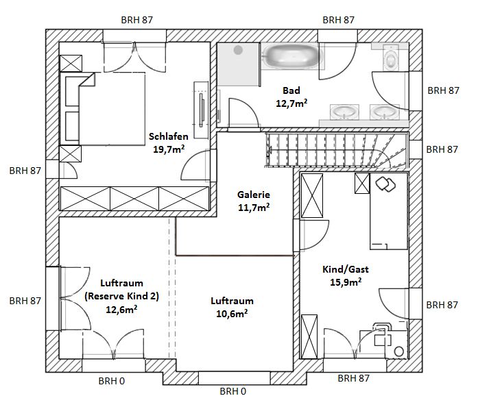

    Ob wirklich Freude aufkommt, wenn man auf dem Sofa sitzt und eine 3m hohe Wand über dem eigenen Kopf schwebt? Ein Luftraum kann nett sein, wenn die umgebende Konstruktion ausreichend filigran, "leicht" ist - aber die Menschen, die sich unter einem "schwebenden Betonklotz" wohlfühlen (bei dir heißt der Klotz auf der einen Seite Schlaf-, auf der anderen Seite Kinderzimmer) sind glaube ich rar gesät. Ein Luftraum bringt eben nur dann was, wenn er sinnvoll in das Raumkonzept eingearbeitet ist, inclusive sinnvoller Blickachsen. Einfach den Fußboden an beliebiger Stelle weglassen ist ein Loch.
    Der Luftraum ist bei der verschenkten Fläche nichtmal das größte Problem, sondern vielmehr die übrigen verschenkten Flächen:
    * Der Vorsprung der Fassade bringt nichts ausser Mehrkosten beim Renovieren und den Eindruck, dass das wieder mal jemand einen Erker wollte, sich aber gerade mal einen Erkerstummel leisten konnte. Wenn Schon Fressnische - warum dann nicht wenigstens richtig?
    * die "untere Linke" Ecke der Galerie kann man auch weglassen - kann man eh nicht nutzen
    * das Arbeitszimmer ist eigentlich nur 7m² groß, denn die Eingangsnische ist ja ausser als Flur nicht zu gebrauchen
    * dasselbe gilt für den HWR
    * auc ca. die Hälfte vom Essbereich ist "Flur"
    * einen 15m²-Flur dahinzuklatschen, der trotzdem beengt wirkt ist beinahe schon Kunst
    Und wie du die Fenster im Luftraum putzen willst hast du glaube ich immer noch nicht verraten. Mach doch die "Galerie" einmal rund um das Deckenloch drumherum, dann kannst du einmal um das Bodenloch herumspazieren und wenigstens die Fenster putzen.
    Ich empfehle noch einen elektrischen Türöffner mit Fernbedienung im Kinderzimmer einzubauen - dann kann man sich das Babyphon sparen und jederzeit vom Sofa aus gucken, was im Baby-/Teenagerbett so vorgeht.

    Ich find die 20m Garagenzufahrt gibt dem vorhaben etwas großzügig/verschwenderisches........
    Da wird sich der Gärtner freuen wenn er soviel zu fegen hat.
    Wofür die Dusche im EG??? Schlafen wird da nie jemand. 8Bitte jetzt ncith das Argument "Wohnen im Alter"
    Das Schöne Doppelfenster im Schlafzimmer zur Nordseite find ich schick.
    Auch die Beiden Fenster im Bad sind für die Durchlüftung Sinnvoll.
    Dafür ist im WOZI kein Fenster nach Westen was die oft störende Abendsonne verhindert.

    Der Grundrisse hat zwei Probleme: 1. Ecken wohin man sieht und 2. die Fenster. Bis auf das Bad sind alle Räume ohne Südfenster zu dunkel. Was wollt ihr den alles im HWR unterbringen, viel Platz ist da nicht! Wenn schon ohne Keller, dann aber auch ohne 2. Dusche oder mit Heizung in der Garage!
    Ich würde entweder
    - im EG den Erker raus
    - Dielen/Küchenwand gerade
    - EG Dusche raus, die Wand zum Arbeitszimmer dann gerade
    - 2. Fenster ins Arbeitszimmer und Wohnen
    - vernünftige Fensterlösung im WC und HWR (BHR 180 bei einem Nordfenster?)
    - im OG (das ich gar nicht mal sooo schlecht finde, aber wenn) gleich das Kind 2 einbauen
    - Schlafzimmer mit mehr Fenster(fläche)
    - große Fensterfront über EG/OG im Süden (falls das nicht eh geplant ist) aber mit Terassentür
    oder den Plan verwerfen und wieder von vorne anfangen.
