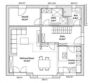

    Also, so schlimm find ich die Kritik jetzt gar nicht! Aber es ist doch einiges dabei, wo ich nochmal drüber nachdenken muss.
    Der Fassadenvorsprung hat mehrere Gründe: Statisch eventuell vorteilhaf weil es die lange hohe Wand (die ohne Abstützung über zwei Geschosse auskommen muss) aussteift, für die Außenansicht wichtig weil so ein Stadtvillahaus mit "glatter" Front und asymmetrischen Fenstern (wegen Brüstungshöhe) sonst einfach unschön aussieht und der Essbereich ist sonst etwas zu schmal.
    Das Arbeitszimmer ist von mir eigentlich als reiner Abstellraum gedacht, würde ich nur gern auch so auslegen, dass es auch als Arbeitszimmer benutzbar wäre.
    Die untere linke Ecke der Galerie ist für den Zugang zum 2ten Kinderzimmer gedacht, das durch Einbau einer Holzbalkendecke nachgerüstet werden können soll. Allerdings gebe ich euch recht, dass es dann im Wohnbereich darunter wirklich zu dunkel werden könnte. Ich werde nochmal überlegen da noch ein Fenster nach Westen zu machen.
    Die Belichtung von Schlafzimmer und Kinderzimmer erschien mir als ausreichend, in meiner jetzigen Wohnung hab ich einen Raum der 10cm schmaler und noch einen halben Meter länger ist als das Kinderzimmer und der hat kein Fenster an der Seite. Außerdem ist oben im Kinderzimmer der Schlafbereich und der muss auch nicht so hell sein.
    Die 2te Dusche im EG ist mir wichtig, bin Wassersportler und will mein nasses Neoprenzeug gleich unten versorgen können. Das EG Bad empfinde ich als rein funktionalen Raum, der muss nicht superhell sein und so passt noch der Spiegel übers Waschbecken. Die verlorene Fläche in Abstell und HWR gefällt mir auch nicht, aber sie ermöglicht einen getrennten Zugang zu diesen Räumen vom Flur aus was mir wichtig ist. Für den "Kloakenflur" werde ich einen Lichtausschnitt in die Tür zum Esszimmer vorsehen, dann ist er nicht ganz so duster.
    Dass der Grundriss viele Ecken hat stimmt wohl, mir ist das bis jetzt noch nicht als großer Nachteil bewusst geworden, muss ich mir nochmal Gedanken zu machen.

    Eine eigene Dusche für den Neoprenanzug ist schon irgendwie dekadent...
    Kachel lieber deinen HWR mit Bodenablauf und häng das Ding da rein.
    Dir ist auch bewust dass Du 80m² (15%) deiner Grundstücksfläche für die Garageneinfahrt nutzt??

    * in der Küche ist zwischen Koch-halb-Insel nur so viel Platz das die Tür gerade so aufgeht - das ist zu wenig damit es Spaß macht
    * der Arbeits/Abstellraum ist als Abstellraum okay aber drin arbeiten wird eng (kann gehen wenn man da drei Stunden in der Woche drinsitzt - öfter könnte unangenehm sein - hab selbst 3 Jahre quasi jeden Tag auf 5.2 m² gearbeitet)
    * Das EG Bad ist ein Witz
    * der Flur ist unten viel zu klein - wenn man da mal Besuch empfängt kommt man sich näher als man vielleicht möchte
    ... das sind nur ein paar wenige Punkte... mehr wurden dir ja schon genannt...

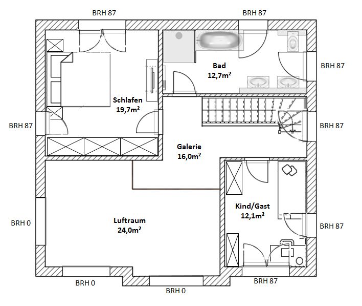

    Auf dieser Fläche solltest du auf den Luftraum in dieser Form verzichten - ich kapier das eh nicht - auf der einen Seite planst du um das Ding drumrum und auf der anderen würdest du ihn dann zumachen wenn du mal ein Zimmer mehr brauchst? Also entweder will ich sowas unbedingt haben - dann will ich nicht wieder davon lassen in ein paar Jahren. Oder es ist ein entbehrliches "nice to have" - da mach ich nicht so eine krampfige Planung drumrum...

    Wunderlich, dass Du in den ganzen anderen Plänen keine Dusche eingeplant hast... neues Hobby neben der Bauzeichnerei gefunden??
    Du merkst aber schon, dass Du schon wieder Deine Fehler verteidigst. Wenn einem Bauherr dies und das wichtig ist, kann der Archi oft alles auch berücksichtigen - zumindest optimaler als Du es hier bringst. Natürlich sind Zugänge zu Räumen wichtig :mauer, nicht nur Dir, ... ein Raum will eine Tür... Du machst da jetzt echt einen Akt drum und willst mit teuren Mitteln Deinen Krampf mildern, weil Dein Flur hier völliger Murks geworden ist.
    Übrigens werden Deine Ansichten nicht schön aussehen, vor Allem Ost und West fehlt es an allem, was ein Haus braucht: Fenster. Diese werden natürlich auch innen benötigt ;)

    Luftraum (Reserve Kind 2)
    mehr sag ich nicht. Meine Kinder sind Engel, aber fliegen können sie trotzdem nicht.

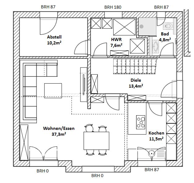

    Hier ist eine Alternative die ich bereits überlegt hatte und die mir jetzt nach der Diskussion als möglicherweise sinnvoller erscheint. Dabei ist die Laufrichtung der Treppe umgedreht, wodurch Abstell und HWR im EG besser nutzbar sind und das EG Bad eine angenehmere Größe hat. Der Haken ist im OG die kleinere Fläche im Kinderzimmer. Die Kinderzimmerreserve im Luftraum hab ich jetzt nicht dargestellt, das scheint doch einige zu verwirren, ebenso der Abstellraum im EG jetzt als reiner Abstellraum, wie es auch gedacht ist.

    Ich wollte zu diesem Thema eigentlich nichts mehr schreiben, da es ja ohnehin auf taube Ohren stößt.
    Dennoch...vielleicht etwas zum Nachdenken für die Nacht:
    Du willst sparsam bauen (=kein Keller). In solchen Häusern (mit ohne Keller) sollten sog. "Kellerersatzräume" oberirdisch untergebracht werden (Haustechnik, HWR, Lagerflächen). Zudem gilt es den Platz sinnvoll zu nutzen.
    Hier sehe ich ist einen HWR/ Technikraum mit 7,5 m2. Hausanschlüsse (Strom, Telekom, Wasser (evtl. Gas)). Unterverteilung. Waschmaschine evtl. Trockner. Dazu die Heizungsanlage, Pufferspeicher, Technikgedöns.....).
    Ich sehe einen Luftraum mit beachtlichen 24 m2 (die natürlich nicht "genutzt" werden können). Dann aber 12m2 fürs Kind.
    Unabhängig von dem gestalterischen Waterloo kann ich mich über die Prioritäten nur wundern. Noch mehr wundern werden sich die Installateure, wenn sie sich zum gemeinssamen Installieren in Deinem Technikraum treffen.
    Nun, das soll's für mich nun wirklich gewesen sein. Mach' ruhig noch ein paar Stränge auf. Es werden sich schon welche finden, die auf diesen Unsinn weiter eingehen werden....

    Ist nicht wirklich besser. Besonders du verlängerst auch noch den Weg zu HWR.
    Such dir lieber ein 0815 Grundriss im Netz, der auch funktioniert oder such dir einen der dir einen Grundriss erstellen kann.

    der flügel der haustür wird schon mal mit der treppenlaufplatte kollidieren.

    Ganz feste dran denken: Erst der Heizungsmonteur, dann der Elektriker!!!!
    Und am besten Heizungstechnik einbauen die nie wieder getauscht werden muss.
    (Oder ein Sicherungskasten mit Schnellverlüssen oder so)
    Und wie wird die ganze Soße angeschlossen??
    Ist der große Kasten eine WP mit KWL

    Und dann zeigt sich, dass der hier angedachte Luftraum nicht einfach nur nutzlos ist: Man kann nach so einem Stoß auf dem Kopf noch ein wenig oben herumtorkeln und dann im besten Western-Style über das Geländer nach unten in's Wohnzimmer abkippen.
