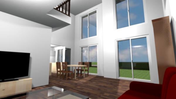

    @ AKXDML: Ganz im Ernst, hier haben schon viele ihre selbst entworfenen Grundrisse eingestellt. Warum bitte willst du unbedingt diesen unsäglichen "Luftraum" der den Namen nicht verdient? Das ist nichts als ein unglaublich teures, häsliches monströses Loch in der Decke und hat mit einem herkömlichen Luftraum nun wirklich gar nichts gemein. Du wärest mehr als erstaunt, welch ein nettes, praktisches Haus man mit dem gleichen Geld hinsetzen könnte, wenn man es jemanden planen ließe und du nicht so verbohrt (sorry) an deinen Vorstellungen festhalten würdest. Solltest du ernsthaft jemanden finden der das mit dir umsetzt, und du nicht ohnehin bei den voraussichtlichen Kosten endlich kapierst, was das für ein Schwachfug ist: Nein, das wird kein Haus, bei dem der ein oder andere ob der interessanten Architektur staunen wird. Du würdest auch im Real Life nur Kopfschütteln ernten und wärst das Gesprächsthema aller Gewerke.

    Frau und Kind sind im Moment nicht vorhanden und die Grundsatzdiskussionen dazu ob ein Haus in der Größe dann überhaupt sinnvoll ist oder lieber kleiner und mit Anbaupotential geplant werden sollte hatten wir schon in einem vorherigen Thema. Ich hab mich entschieden das Haus so zu planen wie es mir jetzt gut gefällt (mit Luftraum) aber auch mit Blick auf die Zukunft damit es später, wenn Familie da ist, auch passt (deshalb so, dass Luftraum teilweise oder ganz geschlossen werden kann). Klar ist dass der Luftraum nicht jedermanns Sache ist, aber ihn als hässliches Loch oder Lachnummer zu bezeichnen finde ich übertrieben. Wie schon früher gefragt aber noch unbeantwortet: Zeigt mir doch mal einen Luftraum in einem Haus ähnlicher Größe der kein hässliches Loch ist. Ich kann dazu nur nochmal den Link aus dem letzten Thema wiederholen, das ist ein Haus ähnlicher Größe mit ähnlichem Luftraum, der aus mir unbegreiflichen Gründen kein hässliches Loch ist?
    https://www.schwaebisch-hall.de/ham/img/themenpartner/schwoererhaus/artikel/bauherrengeschichten/Ganz-nach-Wunsch/bauherr-Bassier-07.jpg

    Tatsächlich empfinde ich diese "Sitzgruppe" als äußerst unangenehm/ unwohnlich/...ja...hässlich. Hat etwas von Museum/ Austellungshalle/ Wartesaal. Dem kann ich aber so was von gar nichts abgewinnen, daß es mir schwerfällt dies ausreichend wortreich zu beschreiben.

    Ja, mit der Sitzgruppe geht mir das genauso bei dem Bild, das würde ich auch nicht so haben wollen - riesige Fensterfront im Rücken und Blick auf die hohe Wand. Dann schon lieber das Sofa ins andere Eck um den Ausblick in den Himmel genießen zu können!

    Über Lufträume kann man sich ja generell streiten, aber den Lufträumen, die ich kenne, ist eines gemeinsam: Dort sind die Wände, die sich über zwei Stockwerke erstrecken, eine durchgehende Fensterfront, lediglich durchbrochen von Statikelementen. Jedoch KEINE Mauer. Und schon gar keine Fenster, die irgendwo oben mitten in der Wand sind. "Bodentief" hin oder Her. Ein Zwei bodentiefe Fenster (übereinander) machen noch keine Fensterfront eines Lichtraumes.
    Ich bin Laie und kann mich nur als solcher äußern: WENN du schon einen solchen Luftraum haben willst, dann lass den Mauervorsprung weg und gestalte die komplette Wand als eine einzige Glasfront. Und das Seitenfenster oben muss definitiv weg. Denn das IST eine Lachnummer!
    Aaaaber: Ich würde das ganze definitiv von jemandem planen lassen, der das ganze kann. Denn auch unabhängig von deinem Luftraum hat das Haus noch sehr viele Planungsmacken.

    also was das Bild angeht: ob man das schön findet oder nicht lass ich jetzt mal unkommentiert, aber wenn ich das so rechne: jedes Fensterelement so 2m breit zzgl. dem Stück Mauer welches man vorne links sieht was ich mal mit auch mind. 2m ansetzte sind das rd. 10m "Lauflänge". Das gezeigte Wohnzimmer hat demnach rd. 10m Innenmaß, das erzeugt ein völlig anderes Raumgefühl als ein 3x3m Loch, das sollte man schon bedenken.

    Menno... ein bischen Raumgefühl sollte schon genügen, um zu sagen, dass diese Grössenordnungen (Link und Dein Hausentwurf) nicht zu vergleichen sind. Ich schätze jedes Fensterelement auch auf ca. 200 cm Breite ein.

    Ich denke das täuscht etwas wegen dem ganzen weiß, es ist nicht ganz so groß. So sieht es von vorne aus:
    https://www.schwaebisch-hall.de/ham/img/themenpartner/schwoererhaus/artikel/bauherrengeschichten/Ganz-nach-Wunsch/bauherr-Bassier-01.jpg
    Ich hab in einem Prospekt von der Firma den Grundriss mit den Außenmaßen 11,96 x 11,38 und Messe daraus eine Länge des Luftraums von ca. 7,0m und eine Breite im schmalen Teil vorn von 2,0m und im breiten Teil hinten 3,0m. Die Deckenhöhe im EG ist etwa 2,6m wenn man in dem Luftraumfoto an der Wand hinten bezogen auf 3m Breite die Höhe abmisst. Mein Luftraum ist im Vergleich dazu einen halben Meter kürzer aber vorne wie hinten etwa einen Meter breiter bei gleicher Deckenhöhe. Aber es ist auch unsinnig das so genau zu vergleichen, ich hab mir den Luftraum in meinem Entwurf von allen möglichen Blickwinkeln in 3D angeschaut und er gefällt mir sehr gut und wirkt für mich wohlproportioniert, auch mit dem Mehr an Wand zwischen den Fenstern. Ich bin mir sicher, dunkel wird es da ganz sicher nicht!

    Hast Du mit 3D-Brille auch mal die anderen Ecken, Vorsprünge und Einengungen "durchwandert". Irgendwie, im Luftraum kannste nicht wohnen, da ist Luft, brauchst also den Rest. Stell Deine 3D-Simulationsfilmchen mal ein, hab auch so eine Brille und 3D-fähigen Computer ...

    Ich hab das schon zig-mal durchwandert, aber ein Filmchen brauch ich davon nicht. Hab auch kein 3D Ausgabegerät benutzt, nur am Bildschirm angeschaut, aber das reicht mir um einen brauchbaren Eindruck zu bekommen. So etwa wäre der Blick von der Sofaecke:

    Dein Blickwinkel dürfte sich bei extrem unrealistischen 85° bewegen. Nimm realistische 60°, höchstens 70°, dann ist der Raum sowas von langweilig!

    Das stimmt, ist sehr weitwinkelig, sind sogar 100° und wirkt dadurch natürlich viel größer, aber wenn man alles auf einem Bild sehen will geht's nicht anders. Wenn ich "durchwander" dann nehm ich auch realistischere Werte.

    Das heißt aber eben: So großzügig wie auf Deinem Bild wird kein normal sehender Mensch diesen Raum jeweils real sehen können. :konfusius Oder anders gesagt: Du machst Dir was vor, der Raum ist nicht großzügig, sondern nur hoch. :shades
