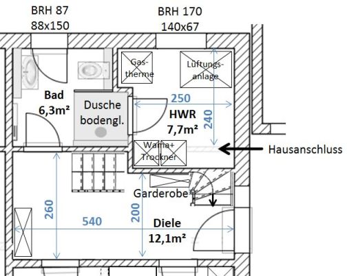

    Hallo zusammen, ich hab eine unkonventionelle Idee für den Eingangsbereich gefunden, die den vorhandenen Raum optimal nutzen soll und den Hausanschluss zwischen Garage und Eingangstüre ermöglicht. Der HWR ist dabei durch die Dusche des EG Bades erschlossen:yikes. Mich würde interessieren, ob etwas prinzipiell gegen diese Anordnung spricht.
    Die Wand unter der Betontreppe wäre bis zur Unterseite der Treppe ausgemauert und an dieser Wand können HWR seitig Waschmaschine und Trockner stehen, sowie Dielenseitig die Garderobe neben der Eingangstüre Platz finden.

    mir fehlen die Worte.... Das kann nur ein Witz sein, oder?
    Ganz abgesehen davon, dass mir der Haustechnikraum etwas knäpplich erscheint.

    zur allgemeinen Befestigung empfehle ich "SIEMENS Lufthacken".....
    wie bescheuert ist das denn die ganze Wäsche durch die Dusche zu transportieren....

    Das es etwas verrückt ist streite ich nicht ab, aber was spricht dagegen? Hab noch keine Begründung für eure Abneigung gelesen...
    Einziger Nachteil den ich sehe ist wenn man in den HWR muss und das Bad kurz vorher benutzt wurde, aber wie oft kommt das vor? Wie oft muss man in den HWR, doch nur zum Waschen und wenn was kaputt ist? Dafür bringt es bei dem Grundriss eine Menge Vorteile für den Eingangsbereich und Lage des Hausanschluss, die anders kaum lösbar sind!

    Die Dusche als "Schleuse "ist Quatsch ³
    Bad ist nass und der HWR auch.

    Ok nolu13, gutes Argument mit der Luftfeuchtigkeit, das hat mich überzeugt dass es doch nicht sinnvoll ist! Dann werde ich die Treppenanordnung mit der Wand mittig darunter so übernehmen, aber mit der Zugangssituation wie in #1 und entsprechend etwas kleinerem Bad.

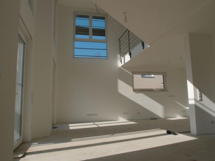

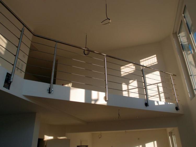

    da mich Beiträge über das Ergebnis der ein oder anderen Grundrissdiskussion immer sehr interessiert haben, möchte ich hier ähnlich Interessierten die gleiche Möglichkeit geben. Es war ein langer Weg und ich möchte mich auch nochmal bei allen die sich mit konstruktiver Kritik beteiligt haben bedanken - ohne euch würde es unter anderem das Fenster im Wohnzimmerbereich nicht geben, und ich bin sehr froh dass es jetzt da ist!
    Insgesamt ist das Haus fast so geworden wie hier diskutiert, ein paar cm mehr Luft wo es eng war und der Galeriebereich wurde durch ein Dreieck in Holzbalkenkonstruktion erweitert. Ich bin mit dem viel diskutierten Luftraum bisher sehr zufrieden und gespannt, ob das in 10+x Jahren immer noch so ist...
