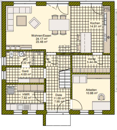

    Hallo Liebes Forum. Wir sind gerade mitten in unseren Hausplanungen und würden gern mal andere über die Ergebnisse schauen lassen. Wir planen quasi selbst mit Hilfe eines Bauplaners einer Baufirma.
    Herauskommen soll ein Haus für 2 Erwachsene und 2 Kinder mit ein paar Anforderungen auf eher kleinem Grundstück.
    Ich nenne die Anforderungen bewusst Anforderungen und nicht Wünsche. ;-)
    Bei den Plänen handelt es sich um entwürfe zur Umsetzung unserer Ideen und Anforderungen. Nicht als fertige Pläne verstehen. Entwurfsplanung.

    Planer eines Bauunternehmens + Do-It-Yourself Idee bzw. Skizze entsprechend unserer Anforderungen.
    Was gefällt Euch besonders? Warum?
    Es ist alles drin , was in den Anforderungen steht.
    Was gefällt nicht? Warum?
    Das ist die Frage. Die ganze Anordung Technikraum, WC unten, Eingang, Büro. Wir haben einfach als Leien nicht den Blick für no-gos. Oder bessere Lösungen für das was wir vor haben. Daher ja der Post.

    Was ist die wichtigste Frage zum Grundriss in 130 Zeichen zusammengefasst?
    Passt die Planung so, oder erkennt ihr Fehler?

    Ich sehe nur einen Fehler:
    Die Offene Diele in Kombination zum Wohnzimmer ist mMn falsch. Hier wird sehr viel räumliches Wohlbefinden genommen.
    Versucht, eine Trennwand mit Tür zwischen dem Wohnraum und der Diele zu bekommen.
    der zweite HWR im Obergeschoss dient für Waschmaschine+Co, richtig?
    Ansonsten: Ich finds schick,

    Ich sag ja sonst nichts zu Grundrissen, aber jetzt eben doch mit ein paar spontane Anmerkungen:
    Die Küche kostet viel Fläche für wenig Nutzen.
    Wo isst der Besuch?
    Warum will man eine Treppe im Wohn-Ess-Kochbreich. Und dann ragt die auch noch da rein und die letzen Stufen haben womöglilch kein Geländer.
    Die Garderobe brauch man doch so auch nicht die könnte man doch auch unter der Treppe unterbringen.

    Prinzipiell ok, aber zu viel Räume im EG auf die paar qm!
    Wohnen/Essen/Kochen kommen da deutlich zu kurz.
    Der Esstisch reicht gerade für die 4 Dauerbewohner. Besuch muss quasi immer draußen bleiben.
    Flur EG/OG in Summe zu groß mit 19 qm ggü. 39 W/E/K…
    Das muss alles kompakter werden…damit ihr W/E/K grösser bekommt…
    Die gerade Treppe taugt hier nicht!

    Wir haben auch den Wäsche-HWR oben. Das ist eine super Sache, aber bereits ein Kind (18 Monate) macht bei uns so viel Wäsche, dass der Wäscheständer immer da steht. Zeit um alles draußen aufzuhängen hat niemand, und *alles* kann man auch nicht in den Trockner werfen.
    Wo soll euer Wäscheständer stehen? Im Wäsche-HWR ist dafür kein Platz.

    Danke für den Kommentar.
    Das mit der offenen Diele war gewollt. Kann aber nochmal überdacht werden.
    Ja das ist zu 100% richtig mit dem HWR oben. Die Wäsche soll im neuen Haus da gemacht werden, wo sie a) entsteht und b) wo sie eingeräumt wird.
    Aktuell laufen wir Treppen wie verrückt um entweder Wäsche zum Waschen runter zu bringen, oder Wäsche die Fertig ist rauf zu bringen. Für uns ziemlich unsinnig.

    Warum passt die Gerade Treppe nicht? Aus platzgründen?
    Es sind immerhin ~ 85qm in der Etage. Die Planung ist also alles andere als knapp vom Gesamtplatz.
    Ja kommt uns aber auch so vor. Wobei man jetzt die Einrichtung des Planers wegdenken muss. Das ist ja nur ein Beispiel. Küche soll z.B. so gar nicht aussehen. Er hat das da in den Grundriss nur so reingezeichnet. Wir finden ungünstig, weil man ja gleich denkt, ohh Plaz verschenkt.
    Aber ja, wir brauchen mehr Platz unten als oben. Genaugenommen. Das Büro ist ein Muss.

    Die Treppe würde ich halt drehen, damit man zum Wohnzimmer noch eine Tür einbauen kann.
    Die Aufteilung Wohnzimmer/Küche ist flexibel, wenn der Tisch in der Küche nicht Ortsgebunden ist. Da kann man mit einem Bjursta oder anderem Ausziehtisch schon eine 8-Personen-Tafel hinkriegen.

    Um die Option für offene Diele zu erhalten würde sich eine Große Schiebetür zum Wohnzimmer ganz gut machen.
    Habe das mit einer ähnlichen Aufteilung bei Freunden gesehen. Fand ich gut.

    Ja, gerade Treppen benötigen viel Platz…
    Ja, es sind 82 qm, aber für das eigentliche Wohnen bleiben nur die erwähnten 39 qm.
    Und das ist für 4 Nasen zu wenig.
    Das rettet auch der 5 qm Vorrat nicht.
    Garderobe/WC/Diele EG/OG müssen anders gelöst werden, wenn die 10 x 10 bleiben.
