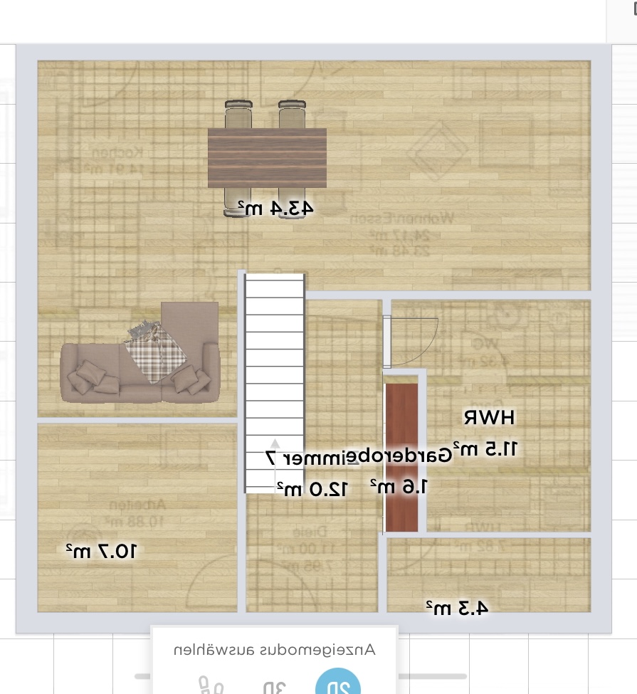

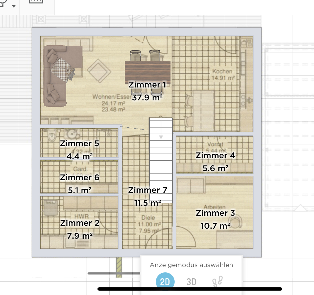

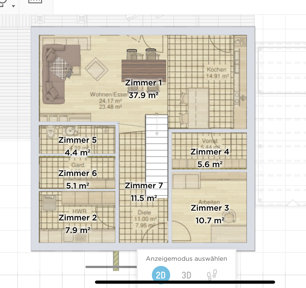

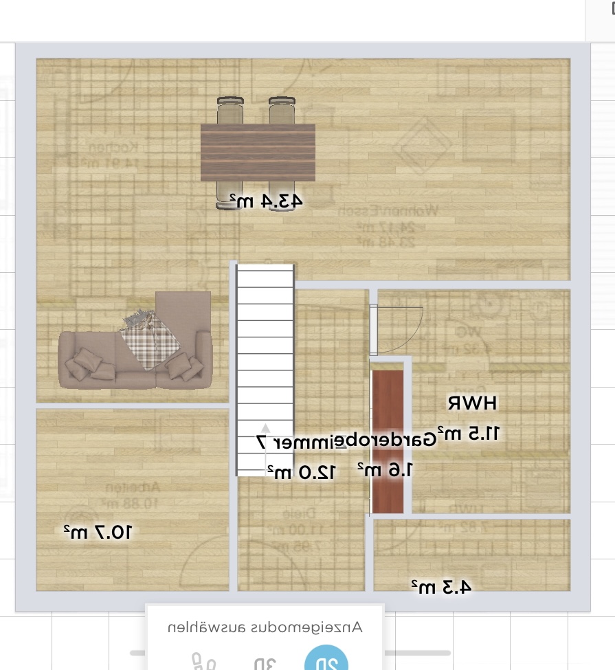

    Besser, kompakter planen!
    Andere Treppe, kein extra Garderobenraum, sondern im Flur integriert, Gäste-WC kleiner etc.
    Oder doch Geldbeutel weiter aufmachen:biggthumpup:

    Das wollen wir hoffen, dass der Planer (Zeichner in diesem Fall) Eure Wünsche berücksichtigt hat.
    Kann ich nachvollziehen: wir haben unseren HWR zum Wäschewaschen auch nach oben gelegt. Allerdings habt ihr noch dazu zig Räume im EG, wovon einige unnötig groß bzw. überhaupt unnötig sind. Das wird also bei Euch ein nerviges Türenklappern werden.
    Leider leidet der Allraum wegen der übrigen Räume. Denn der ist alles andere als üppig, dazu Durchgangsecke und Flurersatz.
    Auf Verbesserungen bzw. Details gehe ich weiter unten ein.
    Ich finde, dass ist alles sehr treffend zusammengefasst.
    Ja, sie zieht Euch einen monströsen Flur. Eine gerade Treppe ist nunmal Platzfresser Nr. 1. Wir hatten letztens die Diskussion, warum jetzt sogar Bauträger in Reihenhäusern von Durchschnittsgrösse gerade Treppen mit viel Qualitätsverlust an Komfort einplant - genau deshalb, weil Pinterest und co die geraden Treppen zeigt und bei den Kauf- oder Bauobjekten beim Bauherrn ein Glücks-Hormon entstehen lässt.
    Die sieht man aber leider nicht. Vieles ist eng. Darunter leiden tut der Allraum.
    Sagen wir mal so: die Qm sind nicht gut aufgeteilt. Hier mal ein Haus mit 142qm. Neuwertiges Niedrigenergiesparhaus in begehrter Wohnlage | immonet Es funktioniert durch die platzsparende Treppenlage. Ok, es gibt andere Nachteile, aber vom Wohnkomfort konnte ich mir selbst ein Bild machen und das ist nicht nur funktional, sondern wirklich auch sehr großzügig.
    Naja, Ihr solltet Euch schon die Mühe machen und Eure rellen Möbelmaße einpflegen. Nur so kann man erkennen, ob die gezeigte Größe wirklich groß ist.
    Hier ist zb Euer vermaßter Grundriss mit einem Sofa von 2,70 Länge x 1,70 und ein Esstisch von 1 x 2 Meter… das ist schon eine knappe Kiste, wie man sieht, und TV schauen ist nicht wirklich komfortabel, die Terrasse erreicht man nicht mal so einfach und stören tut der Treppenantritt spätestens dann, wenn man zu viert am Tisch sitzt. Der planlinks Sitzende kommt gar nicht in die Küche!
    Weiterhin ist natürlich der Reihenhauscharakter ein unnötiger Planungszustand. Und mittlerweile gibt es im Web Sonnenstand.de, denn man weiss um die Wirkung von Licht und dass es energetisch hilfreich ist, im Süden Fensterflächen für die Wohnräume zu setzen.
    Wenn ich Euer Konstrukt nur um weniges verändere und optimiere, also die Nogos eliminiere, bin ich schon hier:
    Das ist natürlich nur ein Weg: Flur ist jetzt nicht unnötig, sondern hat ihren Zweck gefunden (Garderobenplatz), zwei kleine überflüssige Abstellräume weg und schon gibt es mehr Fläche im Allraum, der genug Platz für Gefrierschrank und Winterklamotten hat. Wer mag, kann ihn ja wieder zweiteilen ;)
    WZ hat Möglichkeit für schöne Süd-Fensterlage, Essbereich ist entspannter und Treppenansatz stört in keiner Weise. Wenn man sie dann noch schließt, dann könnte man noch mehr vom Flur dem Essbereich zuschustern. Allerdings gibt eine gerade Treppe immer einen mega Flur im OG…
    Treppenantritt im Wohnbereich: davon mal abgesehen, dass sie hier in der Enge stört und das Sofa volle Sicht auf sie hat, wird sie ein Privatssphärenkiller für Euch, wenn die Kinder flügge werden und abends mit Besuch in ihr Zimmer wollen. Abgammeln auf dem Sofa mit zerzausten Haaren ist dann nicht mehr.
    Ich habe tatsächlich auch eine solche Treppe: allerdings sind wir zu Zweit und es bleibt bei uns eine Treppe nur für den Elternbereich im OG. Kizi wäre im EG, wer es so will. Ich würde sie aber auch jetzt anders planen. Sie macht uns zwar keinen Druck oder so, aber der Flur ist nunmal groß genug, dass man hier den Knotenpunkt setzen sollte und nicht dort, wo es eh durch Leben und Tageswerk quirlig zugeht. Bei 4Personen wie hier sehe ich auch keinen Vorteil, wenn man beim Runtergehen über die Kaffeetafel fällt oder der Besuch sich mein Rückenteil anschauen kann, wenn ich hoch will.

    Neben dem bereits gesagten:
    - Wohnraum zu knapp (immer im Verhältnis zur Gesamtfläche)
    - Treppenansatz = Katatstrophe
    - Wohnzimmer zu wenig Fenster
    würde ich noch folgendes hinzufügen:
    - Garderobe ist die reinste Platzverschwendung - Die Stellfläche ist aufgrund des Fensters limitiert. Die Schranktiefe ist zudem geschummelt- reale Schranktiefe sieht man sehr schön mit 60 gegenüber im HWR.
    - Bad und HWR im OG sollten die Plätze tauschen. So erhält das Bad die Chance, von 2 Seiten Fenster zu erhalten, was enorm aufwertet. Zudem ist die Ostsonne im Bad früh ein Pluspunkt. Außerdem wird Kind 1 nicht jedes mal wach, wenn die Eltis duschen.
    - Fenstermangel auch im OG - Macht Euch bitte den Unterschied klar zwischen "raus gucken" und "Licht rein lassen". Nicht jedes Fenster hat die Alpen als Aussicht, trotzdem braucht es Licht in den Räumen. Wenn einem die Aussicht (noch) nicht passt, muss man eben Hand anlegen und diese verschönern oder mit Gardinen und Co für Sichtschutz sorgen. Das heißt noch lange nicht, dass man kein Fenster braucht.
    Insgesamt würde ich zur Diskussion stellen:
    - Speis und GWC auf ein Minimum reduzieren
    - Garderobe sinnvoll alternativ planen
    - Platzgewinn in Wohnraum investieren
    Diese Fragen bleiben:
    - Wie groß ist das Grundstück? Kann man einen vollständigen Lageplan erhalten mit den bemaßten Grenzen und inkl. Baufenster? Am besten noch Nachbarbebauung andeuten.
    - bei Garage / Carport sehe ich keine Stellflächen für Fahrräder, Rasenmäher und Co. Brauchts das nicht oder ist das anderweitig geplant?
    - Welches Dach soll hier eigentlich drauf? Gibt es eine vorgegebene Firstrichtung bei Satteldach? Denkbar wäre hier vermutlich auch 2 Vollgeschosse mit ausgebautem Dach. Das wäre zwar etwas turmhaft, aber wenn die Fläche es nicht zulässt, kann man über den Ausbau der Höhe nachdenken. Sowas eignet sich immer besonders, wenn man Büros braucht, für die im EG eigentlich kein Platz ist...
    Achja, und etwas mehr Respekt bitte gegenüber 11ant. Nein er ist kein Troll, sondern einer unser langjährigen Profi-Ratgeber. Wenn Du ihn nicht verstehst, liegt es nicht an ihm.
