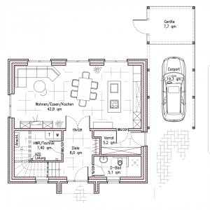

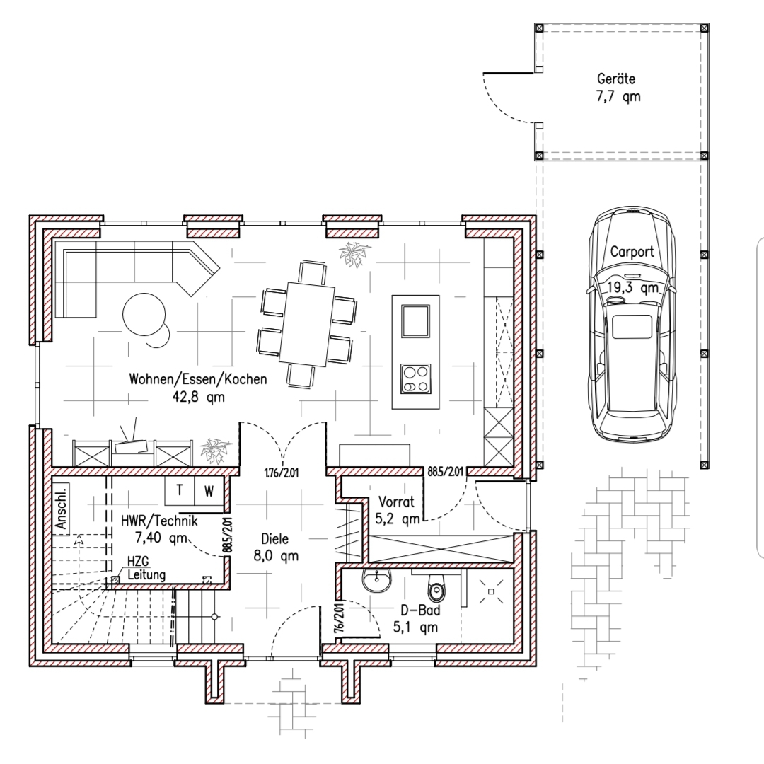

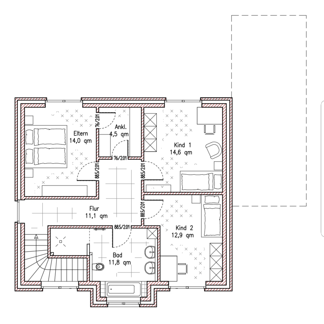

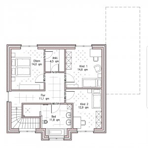

    ich brauche Hilfe bei unserem Grundriss. Letzte Woche war ich mir noch sicher, dass alles passt, aber je öfter ich mir den Grundriss anschaue, desto mehr Dinge könnte ich noch ändern. Was haltet Ihr von unserem Grundriss? Gibt's Verbesserungsvorschläge?

    Raumgefühl ist eine Berufung
    Mir fehlen bei solchen Fragen immer etwas Input zum Grundstück zb. was der Raumbedarf so ist.
    Es werden ja oft 2 Kizis geplant, ohne dass je ein Kind einziehen soll oder geplant ist. Dann sind die Zimmer oftmals nur Platzhalter, die man dann besser entwerfen kann, entsprechend des Bedarfes.
    Wenn wir vom klassischen Fall ausgehen, stellt sich die Frage, ob das Budget mehr WF zulässt.
    Aber auch die Raumausrichtungen wissen wir nicht. Erzählst Du uns, dass der Eingang im Süden liegt oder die Straße planoben, würde ich erwähnen: alles neu.
    Mir persönlich behagt der Schneckenlauf der Treppe mit dem dahinterliegenden Flur nicht. Andere würden sagen: gut gelöst mit Tageslicht.
    3 Türen für SZ mit Ankleide sehe ich zuviel. Der Nutzen der Ankleide oder besser gesagt, der Kleiderkammer, ist stark eingeschränkt.
    Ohne Maße kann ich den Essbereich schlecht einschätzen. Der könnte eng werden.
    Dann könnte man auf die Aussentür des Vorratsraum verzichten, damit man die 5qm besser nutzen kann. Außerdem würde es mir nicht behagen, mit Matscheschuhen dort reinzugehen und folglich Küche und Essbereich mit Straßenschuhen zu verschmutzen, bis man die Diele erreicht und verschwitzt sich seines Mantels entledigen kann. Man könnte den Carport nach vorn verschieben.
    Ich würde auch eher das Sofa an die Wand stellen.
    Aber: der Grundriss ist ja nunmal Resultat aus Euren Ideen. Ihr habt Euch etwas dabei gedacht (hoffe ich doch).
    Insofern spielt alles nochmal durch und übt Euch in Zufriedenheit.
    Ich würde meiner persönlichen Meinung oben mal abgesehen, die Ecke im Vorratsraum streichen und der Garderobe zuschlagen.
    Im Bad oben würde ich die Tür andersrum anschlagen lassen und die Wanne wie auch die Toilette planrechts anordnen. Wanne ist dann in relaxterer Zone, Klo nicht auf dem Präsentierteller. Die beiden Waschbecken dort, wo jetzt die Toilette ist.
    Und ich würde eine Tür in der Ankleide entfernen. Welche, müsst ihr entscheiden. Ich würd wohl eher die Verbindungstür streichen. Morgens und der abends könnt ihr gut und schnell über den Meter Flur huschen.

    ich würde mal über die Küche/Esstisch nachdenken, alles sehr
    eng und übertriebene Größe der gesamten Küche,

    Die Tür zur Ankleide vom Flur lass weg.
    Warum die Garderobe nicht auf die volle Breite?
    Mach doch die Türen 88,5 außer die von Schlafzimmer zu Ankleide, die würde ich auch ins Schlafzimmer aufschlagen lassen oder nur Durchgang ohne Tür.
    Und die Türen nur 2,01m ist schon sehr sozialwohnungsmäßig, besser 2,25m.
    Wenn Du noch keinen GU hast, dann schreib ihm mal stumpf einschlagende Türen in den Vertrag.
    Der Esstisch steht schief :)

    Die Küche ist im Verhältnis zu Wohnen/Essen auf alle Fälle zu groß. Die misst fast 15 m²!
    Dieser Esstisch funktioniert dort defintiv nicht und leicht schräg/diagonal gleich zweimal nicht.
    Flur oben nimmt zu viele m² und die Ankleide funktioniert nur bis Kleidergröße 32. Wer kann sich dort sonst bewegen?
    Garderobennische bitte über die gesamte Breite.

    Wie gesagt, ich finde ja selbst, dass der Flur im OG zu viel Raum einnimmt. Aber eine andere Lösung habe ich nicht gefunden. Da bleibt immer ein Raum, zu dem man keinen Zugang hat.
    Man könnte die Treppe anders gestalten, aber bei einer Raumhöhe von 2,75m ist diese halt sehr lang und nimmt viel Platz weg.
    Die Tür zur Ankleide vom Flur aus war eigentlich dazu gedacht, das sich dort jemand umkleiden kann ohne den anderen beim Schlafen zu stören.

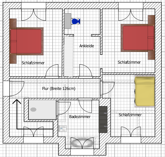

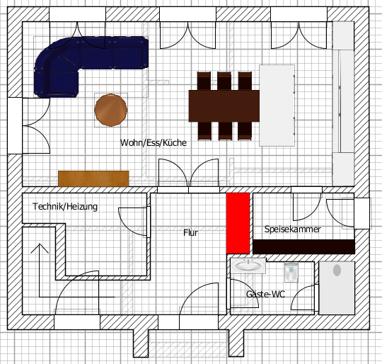

    Ich habe heute selbst ein wenig herumgespielt und vorallem den Grundriss im OG verändert. Bitte kurz Rückmeldung, ob das eine Verbesserung ist oder totaler Bockmist. So hätte ich in der Ankleide eine kleine Ecke für meinen Schminktisch :lock
