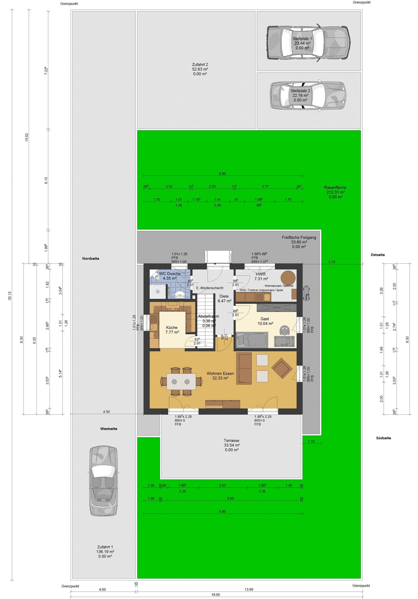

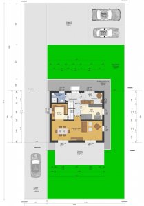

    Hallo ihr Lieben Experten,
    wir sind eine junge Familie, die nun kurz davor ist, ein Haus zu bauen.
    Es wird auf einem 630qm großen Grundstück stehen.
    Als Typ haben wir uns für eine Stadtvilla entschieden, bisher sind wir bei ca.135qm Wohnfläche.
    Im Moment sind wir noch nicht 100%ig mit dem Grundriss zufrieden, was wir der Baufirma auch erneut mitteilen müssen ( irgendwie ist es uns immer unangenehm, da ständig was auszusetzen...).
    Wir haben den Eindruck, das der Flur im Eingangsbereich zu eng wird, durch die gerade Treppe ( es wird eine Betontreppe).
    Jetzt sind wir ganz gespannt auf eure Meinungen und auch Kritik.
    lg und danke im voraus.

    In der Tat ist der Eingangsbereich und Zugang zu Wohnen/Essen alles andere als gelungen.
    • Garderobe?
    • 1 m Schleuse zu Wohnen/Essen...
    • Auf der überschaubaren Grundfläche bekommt ihr im EG die Anzahl der Räume nicht vernünftig unter. HWR+Gast!
    • ca. 3,5 x 9 m: Wohnen unter 4 m Breite wirkt schlauchig, bzw. ist zu schmal >> eher Leseecke...
    • WoZi-Schrank gibt's auch keinen...
    • WC diagonal in WC/Dusche kostet nur Platz....

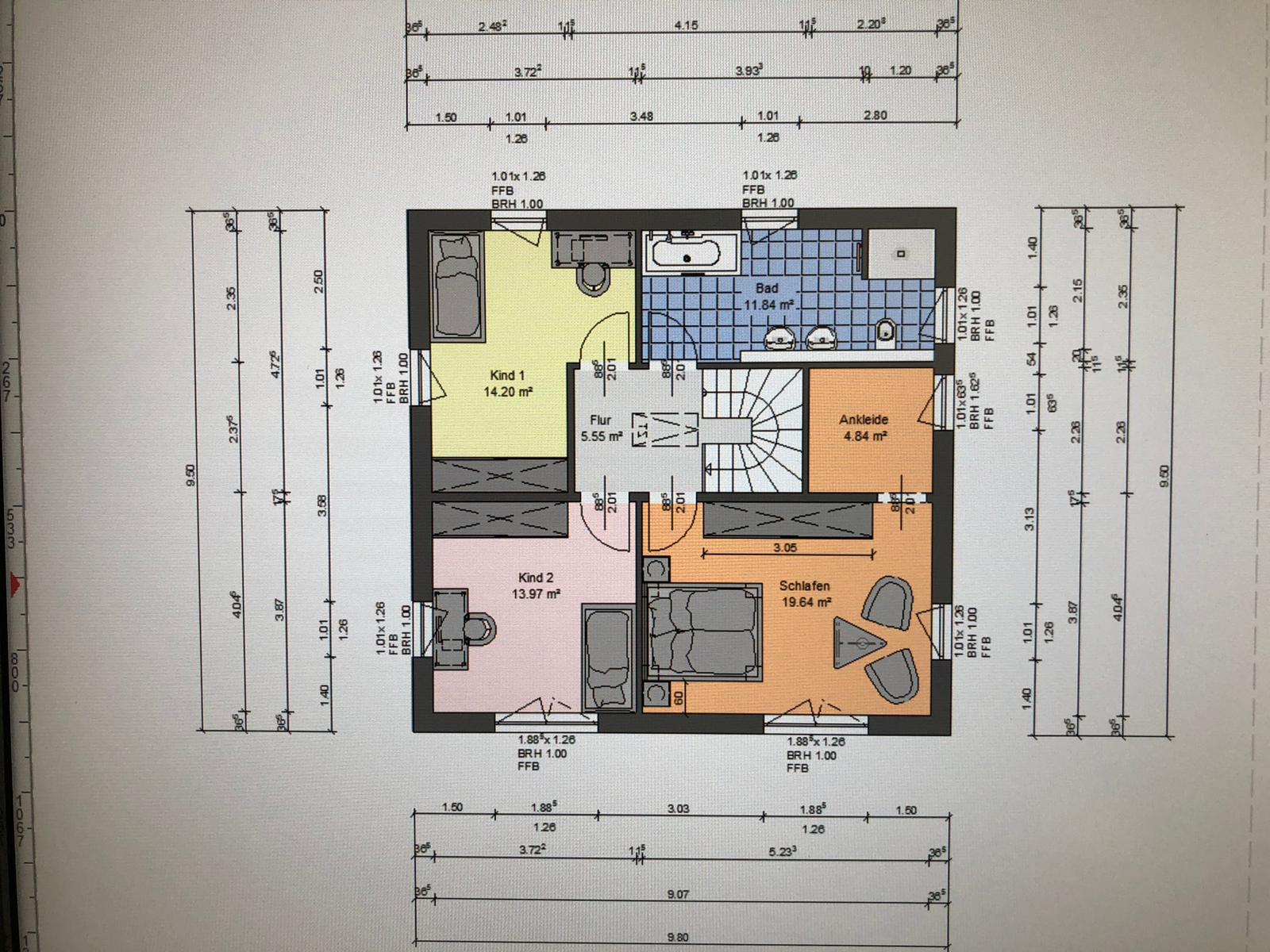

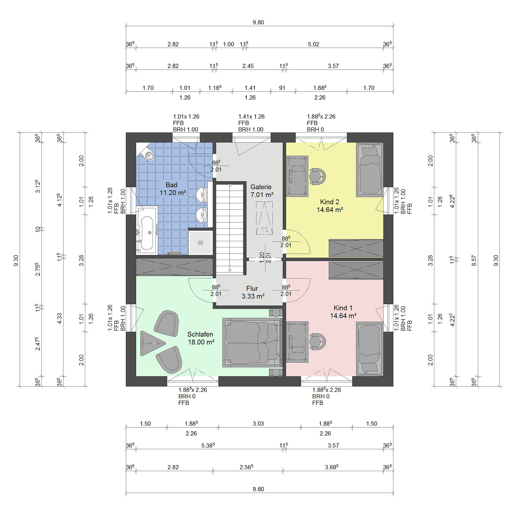

    • Schlafen im OG funktioniert auch nicht wirklich: 25 cm neben Bett! 1 Schrank mit 2,8 m und fertig? Und vor dem Bett Platz ohne Nutzen!
    • KiZi-m² auch schon grenzwertig...
    • Bad: Wo kommen die Badmöbel hin?
    • Keller gibt's keinen, wenn WP im EG!
    • Spitzboden gibt's ja auch keinen!
    • Abstellflächen/Lagerplatz für Vorräte etc.?
    Kann m.M.n nicht funkionieren für 3-4 "Köpfe".

    EG erkenne ich nicht. Zu klein.
    Aber wofür braucht jeder ein Gästezimmer?
    Für das Geld was das kostet könnt ihr die besser im Hotel einquartieren.
    Das Schlafzimmer geht gar nicht.
    Bett an die Wand des Schrankes.
    Dort wo das Bett war ein Ankleidezimmer hin
    und die Türe entsprechend schieben.

    Mit "Gast" und WC/Dusche im EG, muss die "Hütte" größer werden. Dann bekommt man auch die "EIngangsschleuse nach Wohnen" weg,
    Ohne "Gast" kann man natürlich viel umplanen.
    Ihr braucht aber zwingend Stellflächen/Lagerraum...
    Durch die Galerie gehen einige m² verloren.
    Kind1/2: Türen würde ich so einplanen, dass über die gesamten 3,57 m ein Schrank gestellt werden kann.
    Ok, wenn man von 10 m² kommt, sind knapp 15 m² sicherlich ausreichend.

    Was sollen denn KiZi Deiner Meinung nach haben? Ein Nachbar hier hat keine und 25-30 qm2 große KiZi gebaut - völlig quer :D

    noch was:
    das seitliche Fenster im Wohnbereich ist eigentlich nur hinderlich bei der Einrichtung.
    Man könnte ohne das Fenster die Couch schön über Eck stellen.
    Im Essbereich hingegen würde das Fenster die Atmosphäre verbessern.
  11. #11 Fabian Weber, 30.10.2018
    15.968
    6.263
    In die Dusche EG kommt man nur mit Verrenkungen am WC vorbei.
    Im Bad OG sitzt man dafür trostlos in der Ecke.
    Die Straßenfassade hat überhaupt keine Symmetrie. Die Haustür ist nicht mittig aber auch nicht wirklich seitlich, die Fenster unterschiedlich groß. Lass Dir mal die Ansichten zeichnen, dann siehst Du, dass das komisch aussieht.
    Erstmal Ansichten und Grundrisse zusammenbringen, dann kann man innen noch schieben und drücken.

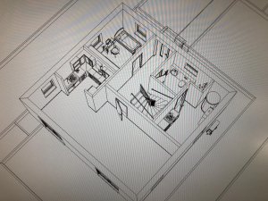

  14. #14 Sandrine90, 30.10.2018
    Sandrine90
    Sandrine90
    28.10.2018

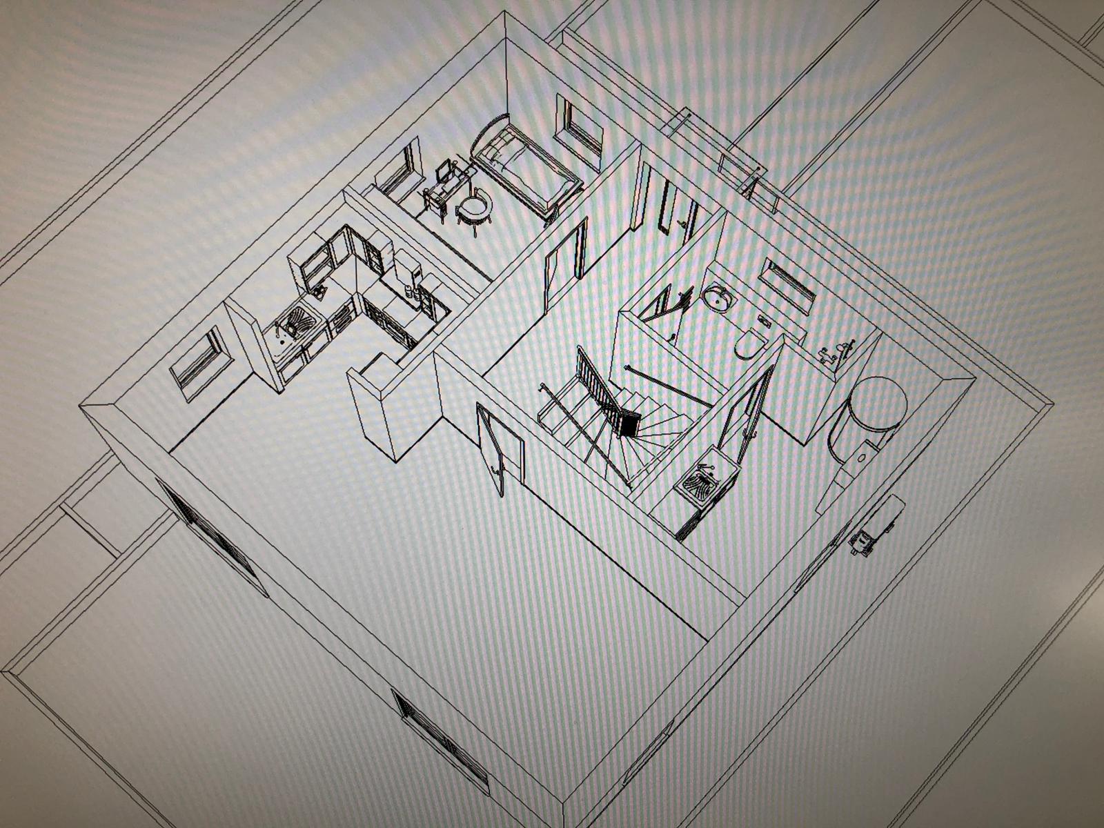

    vielen lieben Dank für deine ausführliche antwort. Ich gebe dir da vollkommen Recht. Leider können wir uns die Baufirma nicht aussuchen. das Grundtsück gefällt uns aber so gut, dass wir dies nicht wegen der Baufirma loslassen möchten. Im Prinzip versucht der Bauleiter ja, auf unsere Wünsche einzugehen und uns zufrieden zu machen, bis jetzt war der Grundriss nur leider nicht zu 100% nach unseren vorstellungen, weshalb wir immer noch am Basteln sind.
    Nun saßen wir gestern wieder zusammen und haben unsere Kritik ausgesprochen. Heute kam schon eine Veränderung, die ich gern mal hochladen möchte.
    Was haltet ihr von dieser Veränderung ?
    freue mich über eure Meinungen

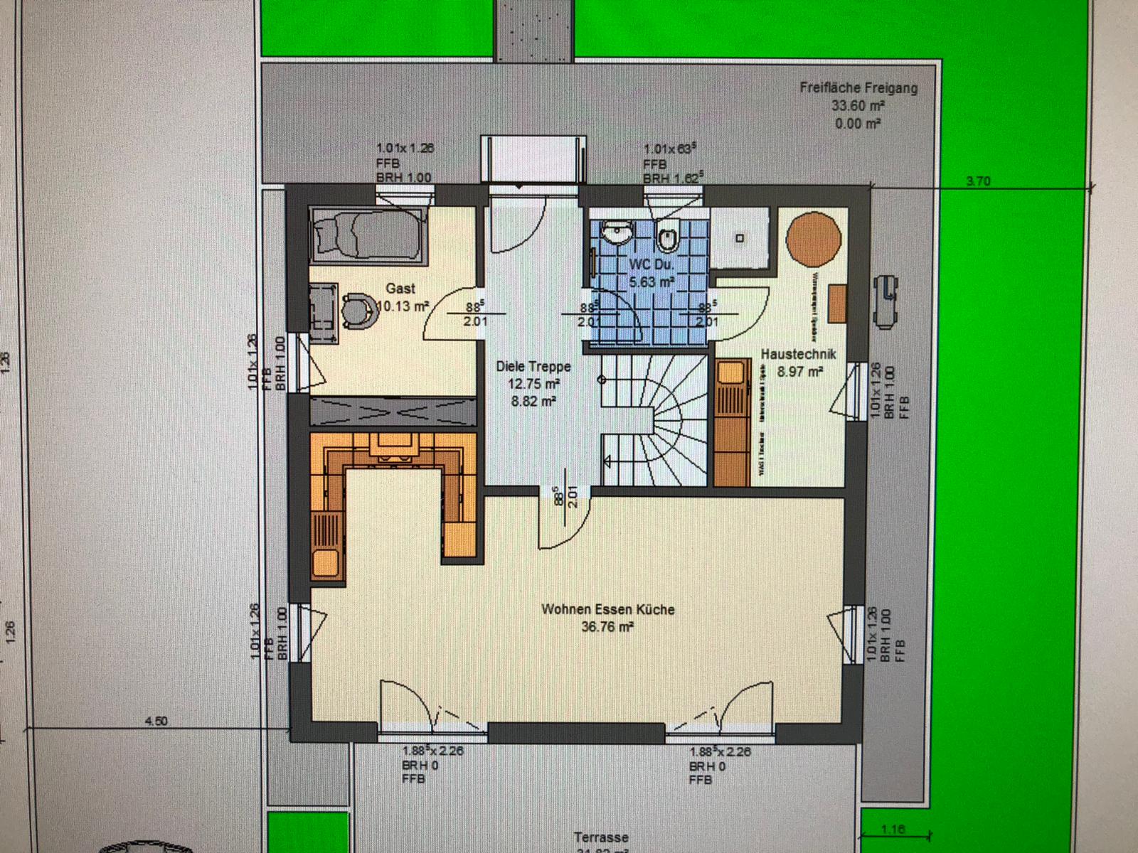

  15. #15 Sandrine90, 30.10.2018
    Sandrine90
    Sandrine90
    28.10.2018

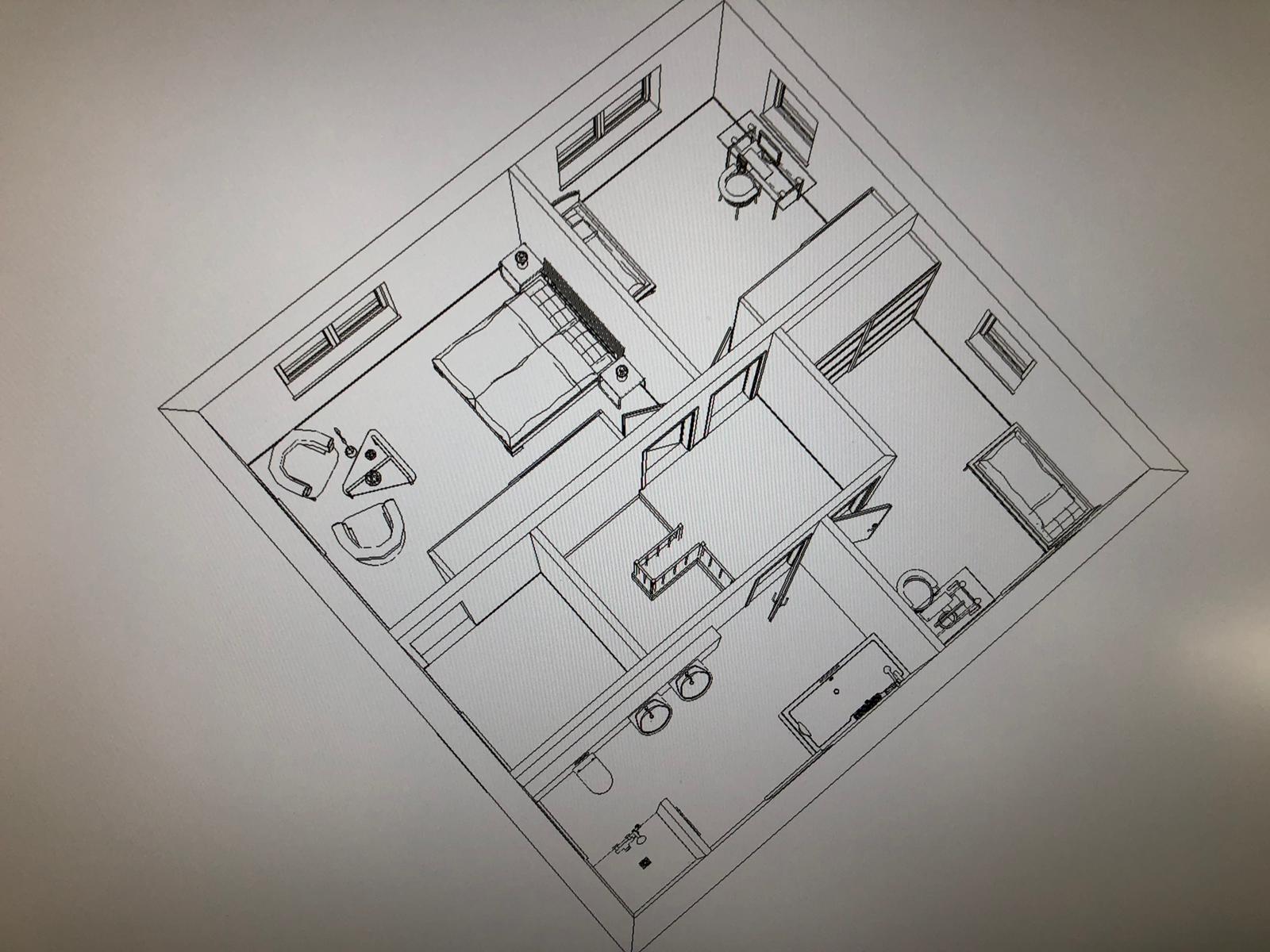

    Was haltet ihr von dieser Variante?

    Kapier den Sinn der Ankleide nicht - riesiges Elternschlafzimmer und dann die gefangene Ankleide - bringt ja nix an Mehrwert.
    Dann vom Gäste-WC in den gefangenen HWR?? Was das denn für ein Unsinn...
    Und die Mauerstücke an der Küche sind irgendwie auch über.
    Also habt Ihr nen Bauträger, der Euch Haus und Grund zusammen verkauft.
    Gefällt Dir das denn?
  17. #17 Sandrine90, 30.10.2018

    Genau, Grundstück ist an diesen bauträger gebundem. Da uns die Lage aber so super gefällt und alles rund herum stimmt, haben wir uns dafür entschieden , das in Kauf zu nehmen.
    Aber so wie der neue Entwurf ist, gefällt es uns auch noch nicht, außer die Treppe. Ich denke wir werden aufs Gästezimmer verzichten und dadurch alles etwas luftiger gestalten. Oder vielleicht nur ein 5 qm Arbeitszimmer für Schreibtisch und aktenschrank...

    Möbliere mal 5 qm2 - klar geht das, aber irgendwie nen Krampf, oder?
    Irgendwie wird so oft eine mehrere 100.000 Euro teure Entscheidung wirklich rational mal betrachtet - hauptsache die Lage stimmt irgendwie, wie man dann darauf wohnt ist egal...
    Ne, egal ist es Dir ja nicht - aber es scheint, als ob Du bereit bist, diese "Kompromisse" hinzunehmen.
    Ich würde es nicht, sondern entweder mehr Geld auftreiben oder woanders bauen - dann soll es so nicht sein.
    Siehste ja, dass Du da keinen kreativen Kopf vor Dir hast.

    Wozu sollen eigentlich die beiden "Sessel" in Schlafen immer gut sein? Wollt Ihr da "Cafekränzchen" abhalten?
    Der neue Entwurf ist nicht wirklich diskussionswürdig:

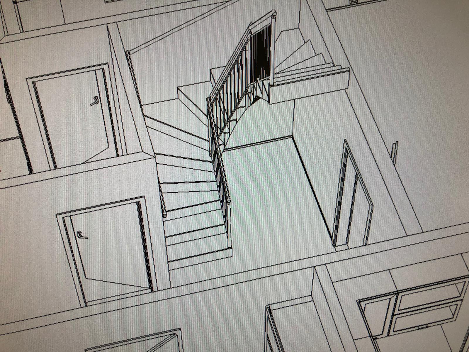

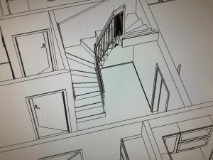

    • Treppenhaus ein "dunkles Loch" (Ich wöllte das nicht...)
    • Wohnen/Essen/Küche noch kleiner als davor (wo sollen Couch, Möbel, Esstisch, Wohnwand, Kommode etc. hin?)
    • Wohnen noch immer unter 4 m breit (Zuwachs max. 5 cm ggü. vorher...)
    • "Durchgangsdusche" ganz übel...
