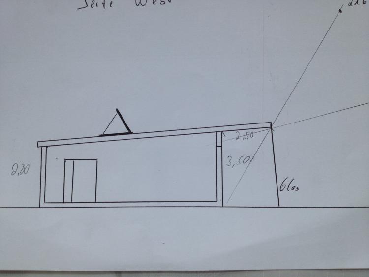

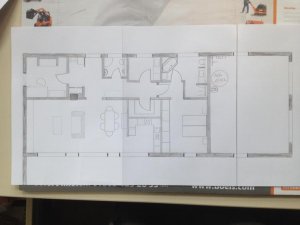

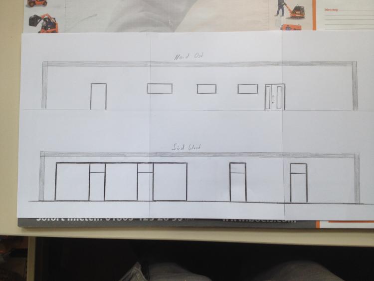

    So dann will ich auch mal:
    Was es werden soll:
    EFH ebenerdig mit Garage für zwei Personen. Nicht Behindertengerecht nach DIN, aber so das im Alter
    nur wenige Einschränkungen vorhanden sind. Den Wohnraum zur Sonne hin ausgerichtet mit großen Glasflächen ( wir wohnen zur Zeit im Glashaus) kleine Küche, großes Wohnzimmer.
    Klimabodenplatte mit FBH die dann geschliffen u. poliert wird. somit eine fugenlose Fläche im gesamten Gebäude.
    Pelletofen im Wohnraum mit Wasserwärmetauscher u. Puffer in der Garage. Tore gedämmt. KWL.
    Ob als Kubus oder mit Pultdach ist noch nicht klar. Ziemlich sicher als Holzrahmenbau.
    Ein paar Randbedingungen:
    Ich bin 45 Jahre und werde bis auf das Herstellen u. Aufstellen der Rohwände alles in Eigenleistung, mit Unterstützung von Freunden erbringen. Ich selbst war selbstst. Anlagenmechaniker SHK und gehe keiner Tätigkeit mehr nach. Der mithelfende Freundeskreis kommt auch aus den Baugewerbe und verfügt über Freiheiten bei der Zeiteinteilung.
    Ein Architekt mit Erfahrung im Holzbau steht uns auch zur Seite und wird mich nach seinem Urlaub unterstützen.
    Grundstücke in passender Größe sind im Ort problemlos zu bekommen.
    Der aktuelle Stand der Idee:
    Wohnhaus innen 17 x 9 m Garage 7 x 9 m
    An der Süd Seite hätte ich gerne 3 m Dachüberstand die mit einer Glasfassade geschlossen werden soll.
    eventuell die Garage 3 m Richtung Süd verschieben um Platz für ein integriertes Carport zu schaffen.
    Freue mich auf eure Meinungen u. Verbesserungsvorschläge auch wenn sie "geh zum Fachmann" lauten

    Ganz spontan finde ich den Weg aus der Garage zum Eingang zu lang. Das soll nicht heißen, dass man unbedingt von der Garage direkt ins Haus gelangen muss, aber so wie es jetzt ist gehst du fast einmal komplett um dein Haus. Meinst du nicht, dass der Eingang weiter "rechts" liegen sollte? Zugegeben, dadurch ist es nicht mehr so nah von der Technik zur Verbrauchsstelle, aber mir wäre es eine Überlegung wert.
  3. #3 Norderstedter, 11.08.2014
    Norderstedter
    Norderstedter
    17.07.2014
    215
    Schreibtischtäter (Computer)
    Norderstedt
    bin nur Laie und insgesamt gefällt mir das schon, aber was mir dabei auffällt:
    - Die Küche ist ja schon quasi "getrennt" vom Wohnzimmer. Finde ich persönlich auch viel besser als die derzeit modernen offenen Wohnküchen. Aber dann wäre es evtl eine gute Idee, die Fenster so anzuordnen, dass Du die Küche z.B. mit Schiebetür ggf auch komplett zukriegst wenn gewünscht.
    - Dusche im Hauptbad erscheint mir etwas schwierig zu entlüften/trocken zu bekommen. Falls Du und Deine Frau eh zur Badewanne neigt, dann ist das aber vernachlässigbar.
    - Evtl wäre es nicht schlecht, das Haus auch auf "Erweiterbarkeit" und/oder "Wiederverkaufbarkeit zu evaluieren. Sprich: Sind mögliche Kinderzimmer groß genug? Könnte man evtl später noch aufstocken? etc
    - Flachdach macht in der Regel etwas Ärger, glaube ich. Aber das mag eine alte Binsenweisheit sein...
    - Fernsehen aus dem Bett?
    - Stauraum mangelt oftmals. Solltest mal überprüfen ob das bei Deinem Design alles im grünen Bereich ist - auch wenn 2 Autos in der Garage stehen o.ä. und auch in Bezug auf eventuellen späteren Verkauf

    hallo
    wenn jetzt in der `zeichnung/planung`die türen schon gegen die installation knallen ist nachsitzen angesagt.
    mal über die flurgeschichte mit den zerklüfteten raumanbindungen/ grösse im verhältnis zur effektiven wohnfläche nachdenken.
    ansichten grausam bei einem flachdach/pultdach gibts bessere möglichkeiten.
    grundstück ist wohl noch nicht vorh. ergo planspiele mit bleistift und papier ohne realen nutzwert.

    Danke schon mal für die Anregungen. Mit der Außengestaltung bin ich auch noch nicht zufrieden.
    Der Weg von Garagen- zur Haustür sind etwa 13 m. Die Garage würde ich eventuell 3 m in den Süden versetzen, so das
    dann rückseitig zum Bad ein Carport wäre. In der Garage steht kein Fahrzeug welches täglich genutzt wird.
    Die Küche ist in der jetzigen Wohnsituation ähnlich gelöst. Man(n) hat Kontakt zum Essplatz aber wohnt nicht in der Küche.
    Eine gute Lösung wie wir finden.
    Die Entlüftung sollte mit einer KWL und einem Tellerventil im Duschbereich problemlos funktionieren.
    Ich habe aber auch schon über eine Wandflächenheizung im Duschbereich nachgedacht.
    Eine Badewanne haben wir die letzen Jahre nicht genutzt, aber in Hinsicht aufs Alter und Wiederverkauf mit geplant.
    Die skizzierte Wanne ist auch eher als Platzhalter gedacht, gut Möglich das diese erst Jahre später realisiert wird.
    Zum möglichen Wiederverkauf denke ich das im Hinblick auf eine alternde Bevölkerung ein solches Gebäude auf eine
    ausreichende Zahl an potenziellen Käufern trifft.
    Die Ansichten als Flachdach / Kubus gefallen mir auch nicht wirklich. Ich hatte schon Skizzen mit Pultdach und werde diese
    Dachvariante, auch wegen der einfacherern Abdichtung noch weiterverfolgen.
    Das Fernsehprogramm kann mich im Wohnzimmer schon nur eingeschränkt begeistern, im Schlafzimmer liegen die Prioritäten
    sowieso anders.
    Als Stauraum ist im HWR Wäsche Schuhe usw. , im Abstellraum rückseitig zur Küche seltener genutzte Dinge (Ostern, Weihnachten, ...)
    und im Schlafzimmer 5,00 Meter Kleiderschrank. zusätzlich in der Garage ein Zwischenboden / Regal von 2,00 x 7,00 m.
    Der Flur schien mir bisher mit 1,40m im Zugang zum Schlafzimmer nicht zu schmal. Die Türbreiten sind 1,00 m. Ist das wirklich zu knapp?
    Passende Grundstücke sind im jetzt erschlossenen und auch in den zukünftigen Bauabschnitten ausreichend vorhanden und lassen sich
    in ausreichender Größe zuschneiden.
    Baubeginn ist für Anfang 2016 geplant.
    Olli

    Der Grundriss ist halt nicht mehr als eine laienhafte Spielerei, er sieht so aus als wäre ein Haus in den letzten 30 Jahren mehrfach umgebaut worden - keine Ordnung.
    kleiner Tipp:
    - Außenanlage, Zugang von Straße etc. mitplanen.
    - Zugang bündeln (Hauseingang, Garage)
    - Funktionen sortieren (Bad Küche WC etc. alles in die schmale Spange nach "oben", Aufenthaltsräume nach "unten" - sonst wirst Du es nicht schaffen halbwegs vernünftige Ansichten zu bekommen.
    Was ich gut finde ist, dass Haus und Garage ein zusammenhängendes Volumen bilden - wobei dringend anzuraten ist, die Garage nicht in die beheizte Hülle einzubeziehen.

    Das ganze enthält ein paar nette bis gute Grundstrukturen, aber mehr auch nicht.
    Vom Feinschliff ist das noch weit weit weg. Nachgerade ohne Einordnung auf einem konkreten Grundstück mit realen Himmelsrichtungen und Strassenbezügen!

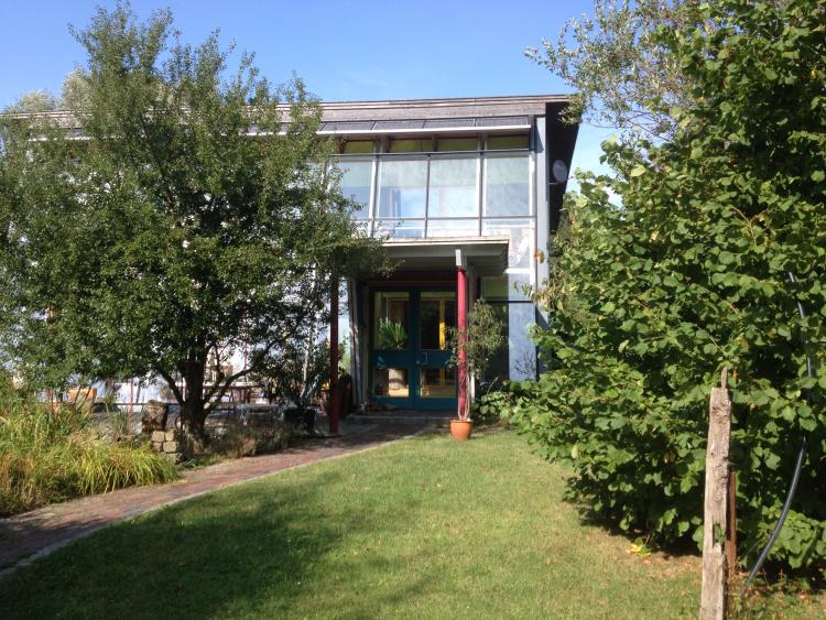

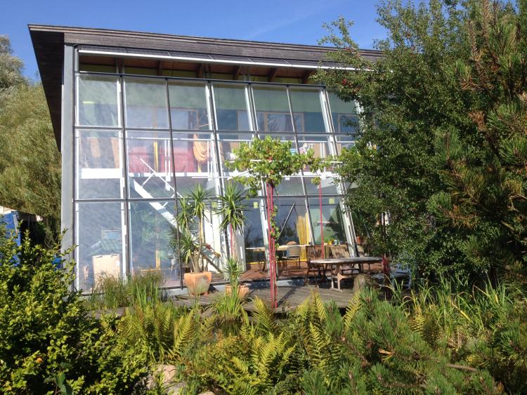

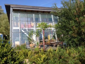

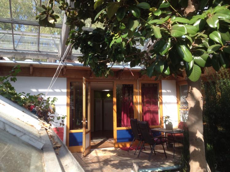

    Hier zwei Fotos wie wir jetzt leben
    Mal ein paar Bilder wie es mal aussehen soll, nur halt in ebenerdig
    Olli

    Das verstehe ich nicht so richtig. Ihr wollt vor die Wohnzimmerfront einen Wintergarten bauen, richtig? Warum spricht das dagegen, die Küche in den Norden zu setzen? Sie wäre ja mit dem Esszimmer direkt verbunden und somit trotzdem sehr hell und sonnig, wenn auch nicht direkt. Aber das kann bei einer Küche auch ein Vorteil sein.
  19. Wrobel
    Wrobel
    29.08.2012
    44
    Dorum
    Moin Moin
    Ich möchte nicht etwas für irgendwas bauen, sondern für die Einschränkungen die im Alter durchaus üblich sind.
    Breite Türen um mit einem Gehwagen nicht anzuecken, eine Dusche in der Problemlos eine Sitzmöglichkeit möglich ist,
    der Verzicht einer Schwelle am Zugang zum Glashaus, usw. : Nichts was nennenswert Geld kostet, na gut geringfügig mehr Platz.
    Ich möchte nicht nach DIN 18024 u. 18040 bauen, in Pflegestufe 3 oder Härtefall sehe ich das so wie Du. Die Bude kommt dann halt weg, ich sehe darin auch nur einen Gebrauchsgegenstand.
    Es sind halt alles Sachen die auch jetzt schon als Komfort zu nutzten sind.
    Ja, die Süd - West Seite soll einen etwa 3,5 m breiten Glasanbau erhalten. Ähnlich wie das gezeigte Gebäude aus unserem Wohnprojekt.
    Mir schien es Sinnvoll einen kurzen Weg von der Küche zum Esszimmer als auch ins Glashaus u. Garten zu haben.
    Eure Einwände bringen mich aber auch dazu über alternativen nachzudenken.
    Nochmal zur Anmerkung mit dem schmalen Zugang zum Privatbereich; Sind die 1,40 m breite zu knapp?
