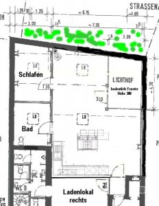

    Ich möchte gerne den hinteren Teil einer Gewerbeeinheit in Wohnraum umwandeln. Es gibt einen schönen Lichthof sonst nur Oberlichter.
    Habt Ihr Ideen, wie ich die Räume am effizientesten gestalten kann, damit es wohnlich ist und auch die Auflagen der BauO NRW erfüllt werden?
    Generell, was ist bzgl BauO zur beachten: Licht, Rettungsweg übers Dach,...?
    Hier der Grundriss

    wenn du die aussenwaende nicht fuer fenster oeffnen kannst, dann solltest du ueber einen mittig platzierten lichthof/patio nachdenken. 1. und 2. fluchtweg wird eine besondere huerde. fruehzeitig den profi einbinden.

    dazu kommt ja Wärmedammung, SChallschutz, Brandschutz nach aktuellen Anforderungen bei Nutzungsänderung von Gewerbe in Wohnraum...
    und überhaupt keine Fenster aus denen man horizontal raussehen sehen kann (zb im Schlafzimmer).. ist auch nicht sehr beliebt beim Bauamt
