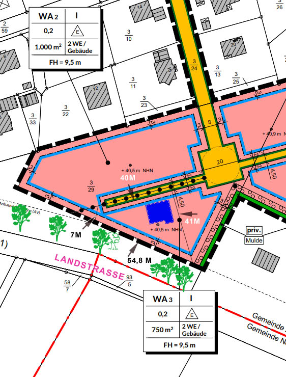

    Hallo Zusammen,
    ich tue mich gerade sehr schwer ->den richtigen Grundriss und Ausrichtung für unser Haus / das Grundstück zu finden.
    Stelle ich es parallel zur Anlieger Strasse, fehlt mir aufgrund der Ausrichtung gefühlt die Sonne am Abend, stelle ich direkt Richtung Süden geht mir durch diese Abstandsflächen-regel gefühlt zu viel Grundstück verloren, und dazu hänge ich noch weiter an dem Baumstreifen (Dicht mit Bäumen und Sträuchern bewachsen.
    Eine Doppelgarage ist auch geplant sollte an die Westseite des Hauses (aktuell nicht eingezeichnet).
    Das Haus ist ca. 13m x 12,5m, und hat aktuell eine geplante höhe von ca. 8,5m. Der sichtbare Vorsprung ist in den Abmaßen schon enthalten, und dient als Essbereich sowie Balkon.
    Was würdet ihr machen?
    Das Grundstück hat übrigens 1000m²
    LG. und Euch noch einen schönen Abend;

    Ich glaube, Du denkst etwas falsch, wo Sonne wäre und wo nicht.
    Für mich wäre eine Garage im Westen ein Nogo, denn im Sommer ist der sonnige Abend auf der Terrasse Garant im Nordwest.
    Ist das ein Wendehammer oder ist die Zufahrt von dem Balken im Norden?
    Ich würde das Haus weiter in den Osten stellen...
    Warum ist die Grundfläche vom Haus überhaupt so groß? Wenn genug Budget vorhanden, sollte ein Architekt geduldig das Beste aus der Ausrichtung mit allen Finessen ausarbeiten.

    Ja, hätte die Garage auch am liebsten an die Ost-Seite gesetzt(das war auch der ursprüngliche Plan / Gedanke), doch wenn wir das machen, rückt das Haus noch weiter in den spitzen Winkel des Grundstücks, und dann ist dieser Grünstreifen schon sehr sehr dicht am Haus.
    Die Gelben Balken sind die Strassen des neuen Baugebietes und der Kreis ein Wendehammer.
    Rechts neben uns ist ein weiteres Grundstück und an der Nördlichen Seite der Straße sind 3 weitere Grundstücke.
    Grundfläche ist ca. 13m x 10m + dieser Vorsatz (Essbereich), und ist so groß, weil wir viel Luftraum planen.
    Ist echt verzwickt!!!! *schnieefff

    warum ist denn der Grünstreifen so unnett? Wie hoch sind die Sträucher? Ist von der Landstraße aus Lärm zu erwarten?
    ich seh da jetzt keinen Grund, an der Ausrichtung zu verzweifeln. Du hast 1000qm und ein mega großes Baufenster. Da kann man schon fast sagen: wer die Wahl hat, hat die Qual.
    Anscheinend habt Ihr Euch nicht an die goldene Regel gehalten: erst das Grundstück, dann der Entwurf. Aber trotzdem sehe ich hier nicht das Problem, da sich die L-Form an das Grundstück anpasst.
    Das gleiche würde ich übrigens ins orange Forum kopieren, wenn es nötig ist ;)
    Dort würde ich noch in der Erwartungshaltung sein und den Entwurf erwarten, dass er und die Doppelgarage diskutiert wird.
    Ansonsten gebe ich Dir mal den Tipp: zeichne Dir das auf ein Blatt Papier und mach Dir eine Hausschablone, dann kannst Du hin und herschieben und mit Screenshots festhalten. Denn so ein behäbiges Programm ist meist die größte Hürde :)

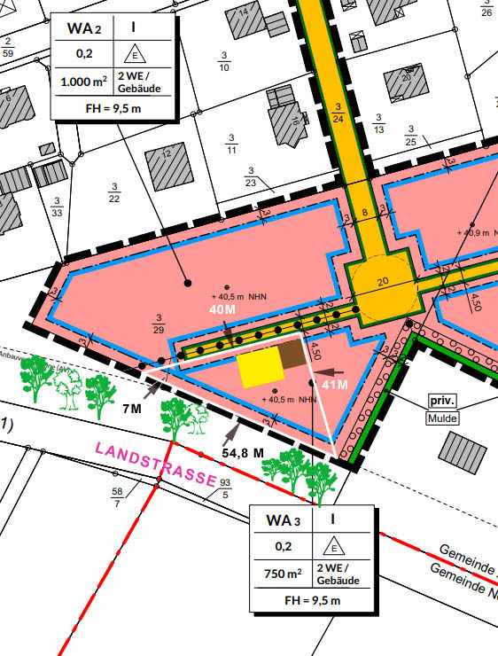

    Sagt der B-Plan irgendwas zur Firstrichtung?
    Was sollen eigentlich die 750m² bedeuten?
    In diesem Fall würde ich mich wohl damit abfinden, dass wenn man ein Rechteck in ein Dreieck setzt, 2 Ecken vom Dreieck als Garten übrig bleiben. Da es hier ja Süden und Westen ist, find ich das nicht schlimm. Würde auch direkt 2 Terrassenausgänge / Terrassen planen. Das Haus schräg zu stellen, bringt m.E. keinen "Garten"-Gewinn, der dies rechtfertigt. Ein L-Haus zu bauen wäre eine Option, aber der Flächengewinn gegenüber den Kosten scheint mir auch zu gering. Von daher würde ich beides ganz banal nebeneinander setzen und mich eher auf eine originelle Gartengestaltung mit zwei Zonen konzentrieren.
    Ich bin nicht ganz sicher, wie die GS-Grenzen verlaufen. Ist es etwa so richtig, oder bin ich völlig auf dem Holzweg?:

    In etwa zumindest - die kleine Linie planlinks "7 m" hast Du übersehen - aber ansonsten hast Du es wohl richtig erkannt; und zwar wohl als Erste einschließlich der Diskussion im orangen Forum, wenn ich es recht überblicke. @TE: mit GS meint sie "Grundstück".

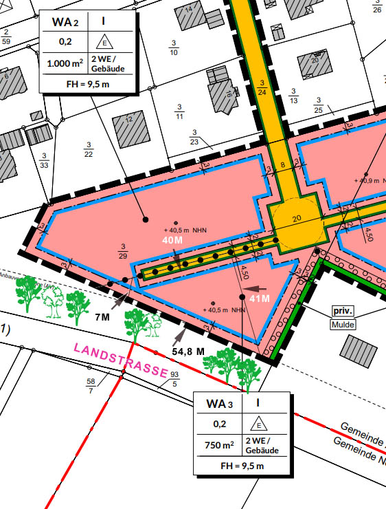

    Nein, der Garten Richtung Landstraße ist so schon gewünscht, und okay. Es ist nicht viel Lärm aus dieser Richtung zu erwarten, da diese kaum befahren ist.
    Die Meter-angaben zu den einzelnen Seiten, sowie die Pfeile habe ich eingetragen, richtig... diese sollten dazu dienen, einen besseres Räumliches Verständnis für die Situation zu bekommen.
    Danke für die GS-Grenzen Erklärung
    Mein Problem ist die möglichst beste Ausnutzung des Grundstücks, mit dem Ziel soo weit wie möglich von dem dicken sowie hohen Grünstreifen an der Straße wegzukommen. Und trotzdem eine möglichst optimale Terrasse, in hinblick auf die späte Nachmittags- / Abendsonne hinzubekommen.
