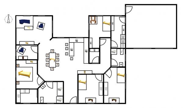

    wir wollen im nächsten Jahr bauen. Ein großes Grundstück haben wir. Nun haben wir uns Gedanken gemacht, wie der Grundriss aussehen soll! Wir sind noch in der Anfangsphase und haben noch nicht mit Experten gesprochen! Super wäre es, wenn ihr mal drüber schaut und eure Meinung dazu äußert! Vielen Dank im Voraus!

    So, glaube jetzt hab ich es! Leider kann man in diesem Format die Abmessungen nicht sehen. Der Bungalow ist 12X15 Meter (ohne Garage)

    gestehe, bin bekenneder Grundrissignorant - aber da muss selbst ich staunen .... was wird denn das - besser: soll das werden?
    Fangen wir mal mir einer Vermassung an - geht sonst ja gar nicht.
    Davon abgesehen, würde ich auf Grund der vorliegenden Datei sofort alle Selbstversuche einstellen und (bevor ihr euch komplett festfahrt) jemanden suchen, der halbwegs Ordnung in euer Ideen-Chaos zu bringen versteht. Ich glaube ihr tur euch so nicht wirklich einen Gefallen.
    Aber das sehen diejenigen, die mehr davon verstehen ja vielleicht sogar anders - betrachte es also nur als meine (zwar gut gemeinte) aber fachfremde Einschätzung

    So schlimm? Das ist ja nur unsere grobe Vorstellung. sicherlich muss da ein Profi ran!

    ich empfinde es also als "noch schlimmer" - sehe aber auch auf Grund der hier (von mir nur am Rande verfolgten) berühmten "Grundrissdiskussionen" eher das Problem, dass umso mehr Ihr euch mit "konkreten" Entwürfen beschäftigt, die Zusammenarbeit mit guten Architekten (also die, die euch / eurem Entwurf nicht nach dem Mund reden) das Leben schwerer macht (bös gesagt: wieso geht das denn nicht, wir haben es doch schon (fast) fertig geplant.
    Jetzt, am Anfang ist der Zeitpunkt: ihr habt die Wünsche, Ideen - andere haben den Rest

    Laienmeinung:
    JA.
    1. Keine Garderobe; Eingangsbereich eng.
    2. Direkter Blick auf die Küche: muß immer pico bello aussehen - also keine Kinder im Haus; nur auswärts Essen.
    3. Egal wo man hin will muß man um den Esstisch herum und an der Küche vorbei.
    4. Zimmergrößen sind schlecht zu beurteilen, da Maße fehlen. Scheint aber alles ziemlich klein zu sein.
    5. Wenn großes Grundstück vorhanden, warum Wohn-, Ess-, Küchenbereich, Terrasse nach Norden?

    ist doch ganz einfach der nordpfeil ist von dem grotenschlechten programm so vorgegeben.
    zum grundriss nix der bodengutachter hat schon alles gesagt.

    wohnen nach norden ist ein no go ab dem 1. semester entwurfslehre.
    küche und essraum als zentraler verteilerraum bei eingeschossiger bauweise ist erst einmal eine gute idee, jedoch muss das sehr sensibel geplant werden. vom essplatz dann direkt auf die badtür zu schauen ist absolut nicht prickelnd, vor allem wenn mehrere personen zu besuch sind und es gibt ein lecker dinner - bis der/die erste auf den topf muss.
    raumzuschnitte und raumfolgen sind unmöglich.
    google mal nach Haus am Horn, ein sehr schönes und frühes beispiel für das wohnen mit zentralem verteilerraum. das ist sicher nicht jedermanns/fraus sache, wer es mag und realisieren möchte, muss dabei sehr sorgfältig vorgehen - so geht es leider nicht. das entwerfen wird keine leichte hürde.
    ihr braucht unbedingt einen fachmann oder eine fachfrau.

    danke für die ehrlichen Worte, auch wenn ich mit so vernichtenden Kritiken nicht gerechnet hätte. Es war auch nur ein erster Versuch und wir werden auf jeden Fall einen Fachmann damit beauftragen und uns nicht auf diese art des Grundrisses versteifen. Wollten halt gerne einen sehr offenen Bereich, da sich jetzt auch schon alles in der Küche abspielt. Terrasse etc. zeigen nach Süden. Den Pfeil habe ich ignoriert. Das mit dem Bad und dem Essbereich ist echt nicht so schön. Werde mir das "Haus am Horn" gleich mal anschauen!
    Wenn ihr weitere Tipps habt, die bei der Planung eines offenen Bereichs weiter helfen können, dann bitte her damit!
