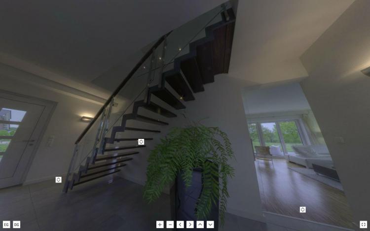

    Es soll die Treppe werden.. Was ist an der "so verkehrt". lichte raumhöhe ist hier 2,65-2,70.
    Man steigt sehr gut hoch. Ich hatte nicht das gefühl es sei eine "Hühnerleiter".

    15 x 195 mm ergibt 3 m? die restlichen 75 mm werden mit der baureinigung rausgefegt - du bist ein treppenkünstler!
    wenn ich das schreibe, ist das so, wenn du das so willst, ist es verkehrt! du kannst auch 6 stufen machen bei 3 m geschosshöhe!

    @ Rolf a i b: Deswegen hatte ich auch vorher geschrieben CA 3m. Dann sind es halt 2,925. Wo liegt da das problem das es mit der Treppe immer noch nicht funktioniert so wie du es schreibst ?

    Gross und unspannend - mit dem Geld würde man bestimmt besseres gestalten (lassen) können.
    Und man kann definitiv nicht sagen, dass eine Teppe mit 14 Stufen bequem ist!

    Liebe Unique: das geht man entspannt einmal, aber nicht dauerhaft hoch und runter. Eine Treppe muss bequem sein, viele Male am Tag... mit Wäsche, Kind und co.
    Wir haben zum Keller hin 12 Stufen, ins OG 15 Stufen... man merkt den Unterschied wirklich!
    Und jetzt lese ich, dass Euer Geschoss höher sein soll.... also mit 16-17 planen ;-) nützt alles nix!

    wir haben eine doppel gewedelte betontreppe....zum keller 14 stufen, zum OG 15 stufen.
    frag mal alle umzugshelfer wo sie die kartons lieber hingebracht haben ;)
    das merkt man RICHTIG.
    klar, einmal gelaufen merkt man wenig, aber im alltag dafür dann richtig.

    bevor du dich auf dein treppenmaß festlegst, solltest du dich erst einmal mit bequem zu laufenden treppen beschäftigen. treppen mit steigungshöhen über 190 mm werden vorzugsweise für nebentreppen - keller und dachboden - genommen, aber nicht in wohnbereichen.
    deine besucher können nachher ruhig lästern - er musste unbedingt an 2 stufen sparen!

    kann ich als LAIE aus der Praxis so bestätigen.
    Treppe zum OG 17,5er, Treppe zum Keller 19,5er....da sind WELTEN zwischen.

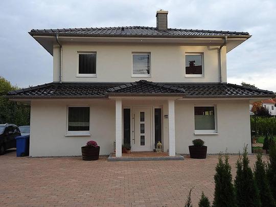

    So soll das Haus in etwa aussehen. Diese Bauweise ist 1 geschossig.

    Ok, dann mach aber mal (nur zu deiner Sicherheit) einen Systemschnitt deines Vorentwurfs, incl. Treppe, Versprünge EG-OG, mit realistischen Deckenstärken/-aufbauten bevor du weiter so ins Blaue/auf Kante genäht weiter planst.
    Die 15 Stg. sind und bleiben grenzwertig bei der angestrebten Geschoßhöhe von was um die 2.90m+x,
    ebenso der Überbau von 2 kompletten Steigungen.
    Da ist Nullkommanull 'Luft' bei solchen Grenzgängen, da sollte man schon wissen was man tut > ergo > sicherheitshalber einen Schnitt machen (und einstellen).

    ich fürchte, er hat die treppe schon gekauft, jetzt wird drum herum gebaut. @ TE - das haus auf dem bild sieht grauenhaft aus.

    @ Rolf a i b: Die treppe ist noch nicht gekauft. Mir gefällt das Haus. Bei 1 Geschossiger Bauweise hat man nicht so viel Spielraum wenn man keine Schrägen haben will.

    Ist zwar nicht mein Stil, ich bin ja eher ein Fan des Minimalismus und Bauhausstils, aber hässlich ist es ganz gewiss nicht. Das hat was.

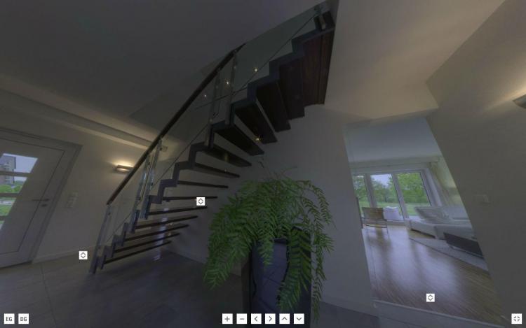

    Macht es doch gleich so wie auf dem Foto mit der Treppe. Die Wohnzimmergarnitur einfach nach rechts unten schieben und dann hat der freie Raum unter der Treppe auch seinen Reiz, wenn ihr Euch das leisten wollt - man könnte das Haus ja alternativ auch kleiner bauen.
