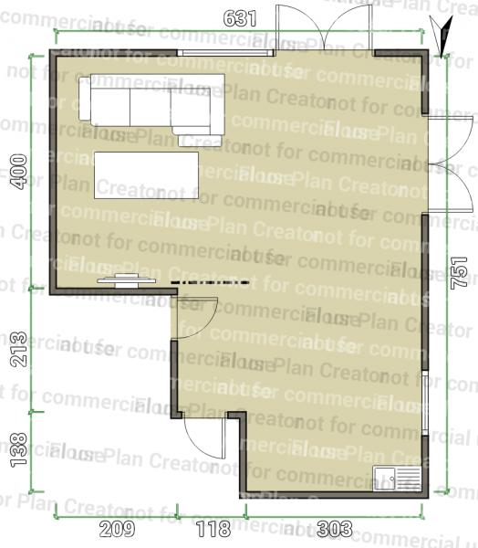

    Wenn es euch nichts ausmacht, dass es unprofessionell ist...
    Hier jetzt erstmal zwei kleine Änderungen, einmal ein Fenster statt der linken Terrassentüren und diese gestrichelte Wand.
    Küche kommt noch...
    Ich weiß, die Maße stimmen nicht 100%, es sind an einen Stellen 1-2cm +-

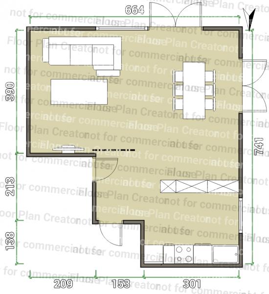

    So, mit Küche und Tresen irgendwas... Mir hats ein wenig die Maße zerhauen. Ich geh morgen nochmal in Ruhe am Rechner bei. Aufm Handy ist das nicht optimal.

    Kurz vorbeischauend eine Frage:
    Sind die 2,13m der Platzhalter für die Treppe?:bef1007:

    Also ich gebe zu, dass ich noch nie im Leben in Hamburg war. Zuverlässige Zeugen (darunter meine Frau) haben mir aber berichtet, es sei eine schöne Stadt. Vielleicht wird euer Garten nicht der hübscheste Ort in Hamburg sein. Er kann aber doch unmöglich so hässlich sein, dass ihr ihn nicht anschauen wollt. Wieso also willst du das Sofa so stellen, dass du statt in den Garten, auf die Wand der Abstellkammer schaust? Immerhin spiegelt sich ein Teil des Gartens im Fernseher - ein Bisschen Aussicht hättet ihr also schon.
    Wenn die Wand neben dem Fenster so breit wird wie von dir gezeichnet, bietet sie sich doch geradezu für den Fernseher an.

    Jupp, ganz genau :-)
    @dilbert du hast Recht :-) Mir ging es jetzt auch erstmal darum, mehr Stellfläche an der Außenwand zu erzeugen. Wie man nun letztendlich stellt, wird man sicherlich erst nach dem ein Einzug hundertprozentig wissen. Ohne diese Strichpunktewand würde unser Sofa da allerdings nicht hinpassen (Blick nach außen). Auch daher zunächst dieser Aufbau
