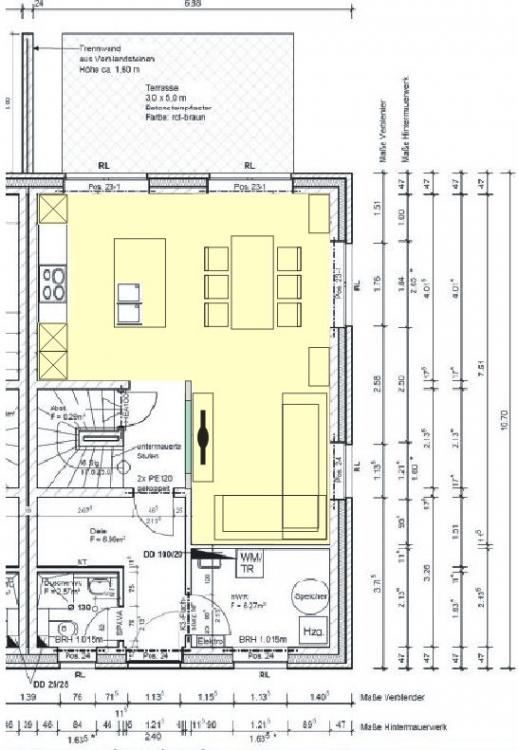

    Hi,
    mich würde es stören, die Treppe im Wohnzimmer zu haben. Wir haben auch eine Wohnküche, aber wenn die Kochdüfte so durchs Treppenhaus sich im ganzen Haus verteilen, finde ich das nicht so gut.
    Ich habe mal in Euren Plan etwas reingemalt. Die Treppe dem Flur zugeordnet.
    Diese Variante hat erheblich mehr Stellfläche im Wohnzimmer. Je nachdem, ob Fernsehen wichtig ist oder nicht könnte man ein Sofa mit Blick auf den Garten stellen oder das eine Fenster nicht bodentief machen und den Fernseher dann an die Innenwand (oder noch anders, man hat ja noch die Ostwand).
    Der Nachteil der von mir skizzierten Variante ist, dass man immer zuerst in der Küche landet.
    Nur so als Idee.

    Ich habe auch mal reingezeichnet ;) .. Wand ggü Treppe verlängern, man könnte im oberen Bereich einen Lichtausschnitt setzen. Wenn die Couch eher nur zum TVgucken genutzt wird, könnte ich sie mir auch in dieser ruhigen Ecke vorstellen und dafür Kochen und Essen Richtung Terrasse legen.

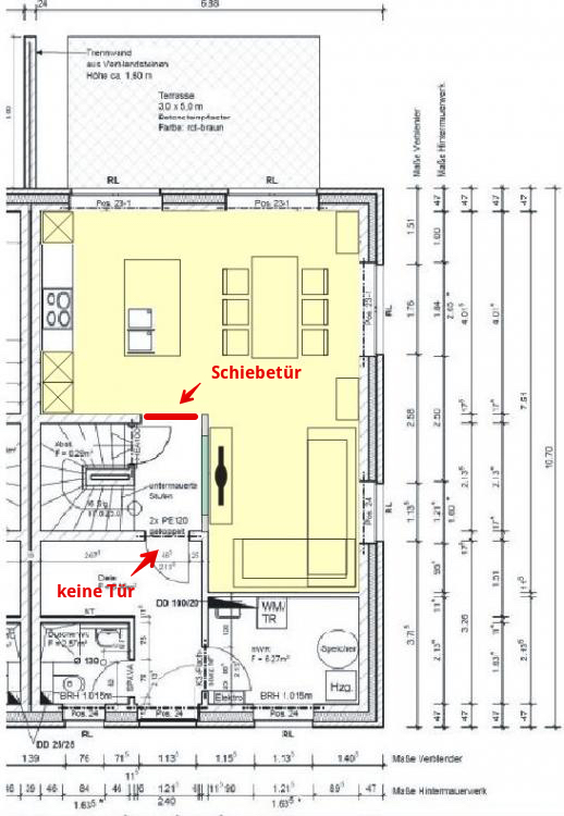

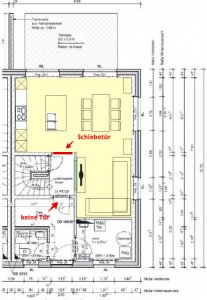

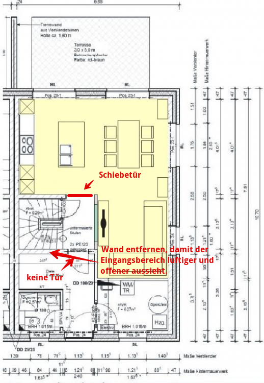

    Bei der Skizze von Kerstin, würde ich aber eine Schiebetür zwischen Küche/Wohnung und Treppe setzen, um die Kochgerüche nicht ins Haus steigen zu lassen und falls Freunde der Kinder zu Besuch kommen, das man vom dem Treppen nach oben und nach unten gelaufe nicht genervt ist. Würde dann auch die Wand im Eingangsbereich zur Treppe entfernen. So würde der Flur viel luftiger und offener aussehen. Sonst fühlt man sich dort so beengt.

    Das wird der BT wohl kaum machen, dann müsste er zusätzliche Frisch- und Abwasserleitungen legen!

    Das mit dem Küchentausch hatte ich auch schon mal überlegt, weiß aber auch nicht, ob der BT das machen würde. Aber auch ohne den Tausch finde ich die Idee von euch gut, den Bereich vor der Treppe auch ganz offiziell der Diele zuzuordnen!
    Bzgl. Der Entfernung der Wand vor der Treppe: finde ich gut, aber die Treppe ist als Betontreppe geplant, weiß nicht, ob das dann möglich wäre...
