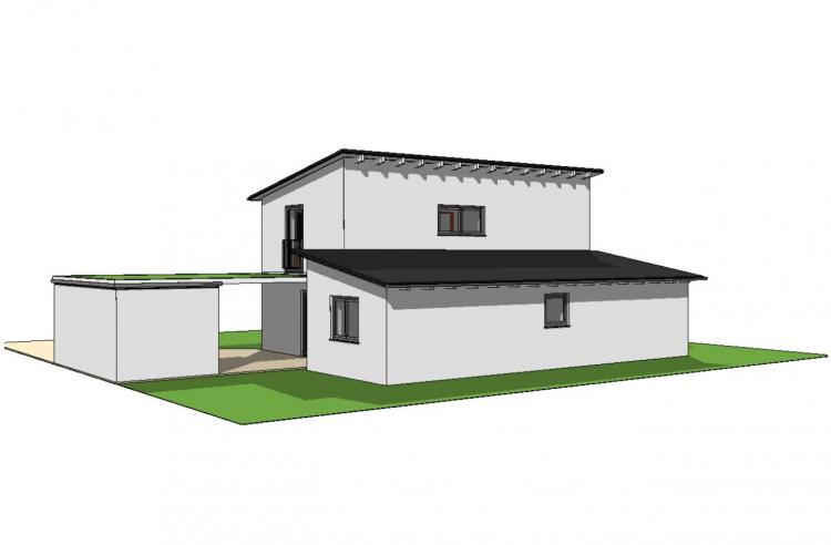

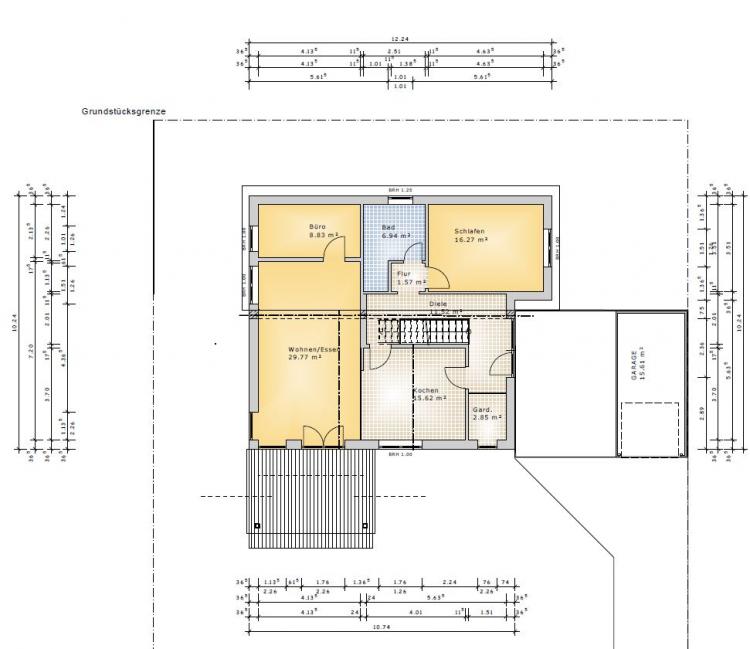

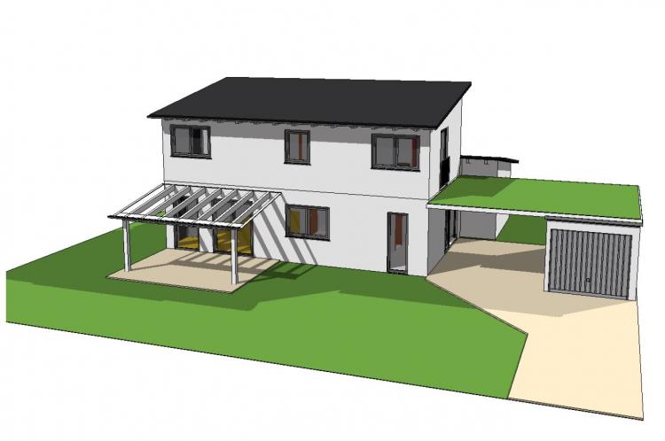

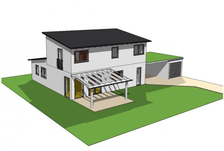

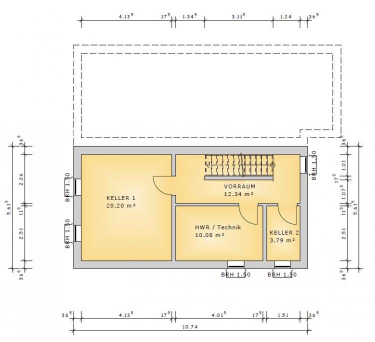

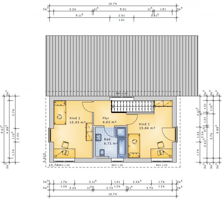

    Hallo Zusammen, erstmal herzlichen Dank nochmal für die Kritiken an dem Grundriss zum Split-Level Haus. Besten Dank auch an die User hier die mich noch über PNs und Email unterstützen, das weiß ich sehr zu schätzen :28: Auf Wunsch von einem User hier, setzte ich nochmal unseren Grundriss für eine gemischt-geschossiges Haus zur Diskussion hier rein. Dieser wurde nachdem wir den Grundriss zum SL-Haus gesehen haben verworfen, da uns die allgemeine Raumaufteilung beim SL-Haus wesentlich besser gefallen hat. Zudem war beim gemischt-geschossigen Haus immer diese störende lange Treppe immer in der Mitte des Hauses, und es haben sich immer sehr große platzverschwenderische Flure neben der Treppe ergeben. Diese Flure sind aus der Tatsache entstanden dass wir mit Keller bauen, und dieser Kellerabgang ja auch irgendwo hin muss.
    Insgesamt fanden wir eben dass die Raumaufteilung und die Integration der Treppe im SL-Haus wesentlich schöner realisieren ließ und nicht alles so zwanghaft reingequetscht wurde wie im gemischt-geschossigen Grundriss. Zwar ist es richtig dass wir nicht die Vorteile des Split-Levels nutzen wegen denen man eigentlich ein SL-Haus baut, aber in unserem Fall ist es eben von den zwei Lösungen die unserer Ansicht nach Bessere gewesen.
    Soviel zum Hintergrund. Bevor wir uns jetzt aber endgültig entscheiden würde ich mich freuen eure Meingungen zu diesem gemischt-geschossigen Grundriss zu hören. Wir haben schon sämtliche Variationen durchgekaut, mit Flur unten, Flur oben oder ohne Flur, und im Endeffekt ist dies das "Beste" was rausgekommen ist. Was meint ihr, steckt hier evtl. doch Potential drin? Übersehen wir irgendwas? Würdet ihr diesen dem SL vorziehen?

    Im EG mal noch über den (aus meiner Sicht) sinnfreien Flur von Schlafzimmer und Bad nachdenken. Richtig erkenn kann ich nicht, wofür der gut ist. Braucht die Gardarobe wirklich ein Fenster --> sehe ich als Verschwendung von Stauraum. die zweite Tür von der Küche unter der Treppe durch in den FLur ?? mmhh ... Lieber eine schicke (Schiebe-)tür vom Wohnzimmer in den Flur ... Keller 2 streichen und dem HWR zuschlagen. Dann könnte man noch die Frage stellen, ob man nicht das untere Puiltdach zu einem begrünten Flachdach machen könnte, welches ggf. sogar von den KiZi aus begehbar ist ... Das Fenster über der Treppe ist problematisch hinsichtlich reinigung ... das muss nicht mittig im Haus sitzen ... das kann auch Bodentief am Treppenaustritt sitzen ...

    Offenbar ist ja das Badezimmer auch das Gäste-WC.
    Ich finde das Potential in dieser Lösung übrigens höher als in der Split-Lavel-Variante. Da hat man doch zu deutlich gemerkt, dass das Grundkonzept einem unpassenden Grundstück übergestülpt wurde. Vor allem vor dem Hintergrund, dass ihr es nicht so offen haben wollt. Die Split-level-Häuser die ich kenne, zeichnen sich gerade dadurch aus (positiv, wenn man das denn mag!).

    Bin kein Fachmann, aber finde das auf den ersten blick doch ganz originell und gut gelöst.
    Wohnzimereingang gegenüber von Treppenende wäre vielleicht hübscher, ja, das lässt sich
    aber wohl lösen.
