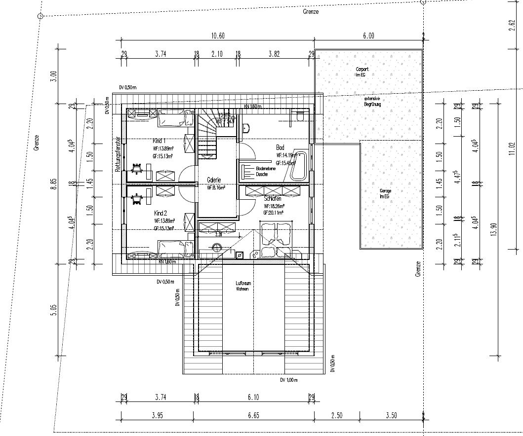

    Heute möchte ich euch mal unser EFH zeigen und eure Meinung hören!
    Wir haben 2 Jahre daran gewerkelt und die Wände hin und her verschoben und nun unseren Frieden gefunden! =)
    Gibt es Dinge die ihr für die Zukunft problematisch seht? Hättet ihr etwas komplett anders gelöst und warum?
    Danke für eure Meinungen.

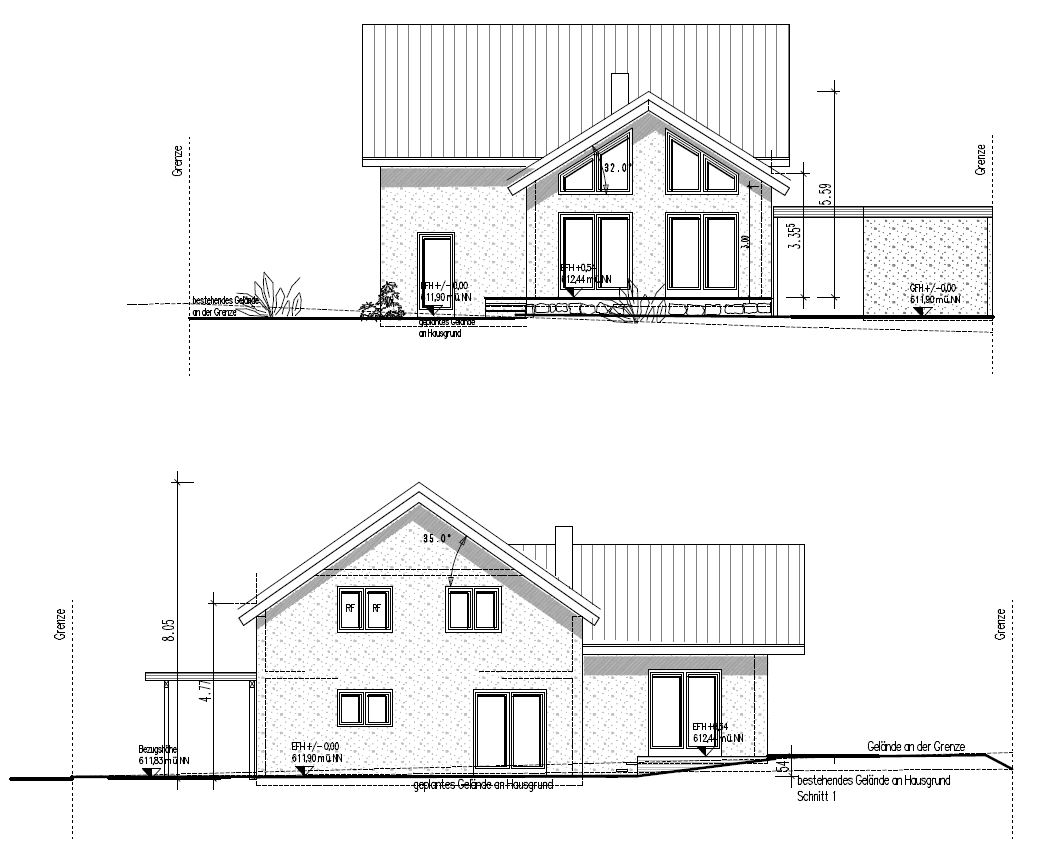

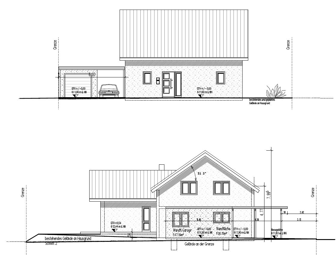

  2. #2 Surfer88, 22.01.2019
    Surfer88
    Surfer88
    17.12.2018
    1.098
    467

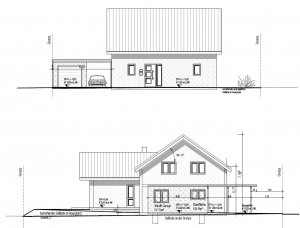

    Hier noch die Außenansichten:

  3. #3 Fabian Weber, 23.01.2019
    16.576
    6.616
    Wie kommt Tageslicht in den Flur oben?
  4. #4 Surfer88, 23.01.2019
    Surfer88
    Surfer88
    17.12.2018
    1.098
    467
    Wir wollten erst das Fenster an der Haustür bis hoch ins OG laufen lassen, aber Privatsphäre usw. Jetzt hoffen wir das die Haustür+Fenster mit der offenen Diele für das nötigste ausreichen.

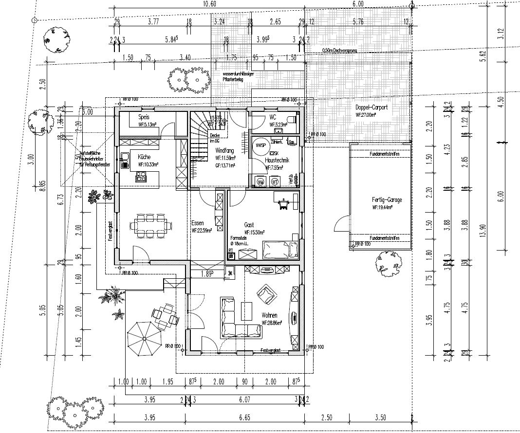

  5. #5 bauspezi 45, 23.01.2019
    bauspezi 45
    bauspezi 45
    20.02.2017
    1.780
    335
    solingen wald
    iR.
    Der Grundriss EG ist ja endlich mal etwas wohnlicher mit der
    Teilung Essen/ Wohnen.Öfters sieht man riesige Küche/Esstisch
    und eine winzige Ecke "Wohnen".
    mir gefällt der Grundriss !!
  6. S216
    S216
    06.12.2017
    283
    82
    Vertrieb Metallindustrie
    RLP
    hab jetzt mal nur EG angeschaut, auf die Schnelle:
    -wo geht der Gast duschen, oder ist das dann doch eher das Büro?
    -Terrassentür trifft Couch; ich bin eh kein Freund vom Sofa mitten im Raum. Ich würde dann eher ein Fenster opfern.
    -Warum gönnt ihr euch bei einem teuren Eigenheimbau nicht mehr Dach über der Terrasse? Man will ja nicht immer gegrillt werden oder nur durch Markisen vor regen geschützt sein.
    Ergänzung: Haustechnikraum vielleicht eher einen Nebeneingang statt breitem Fenster, die Aussicht ist eh nicht prickelnd.
    Und die Position Eingang/Garderobe finde ich noch nicht perfekt.
  7. #7 Surfer88, 23.01.2019
    Surfer88
    Surfer88
    17.12.2018
    1.098
    467
    In der nähe ist ein Super Hotel für Gäste :)
    Es ist Büro/Abstellraum.... konnte nie nachvollziehen wieso man sich ein „Gästebad“ ins Haus installiert...
    Ein Süd oder West Fenster zu opfern kam nie in Frage!
    Das die Couch mitten im Raum steht ist richtig, da hab ich mich auch noch nocht mit angefreundet, meiner Frau gefällts....
    Terrasse bekommt noch eine extra Überdachung, auch L förmig ums Haus, was schönes aus Holz!
    Haustechnikraum haben wir fast genauso bereits angepasst, es gab nur ein Fenster, statt doppel.
    Nebeneingang stand zur Diskussion, wurde dann aber nicht für nötig befunden, wenn wäre er östlich ins Wohnzimmer gekommen.
    Garderobe ist unter der Treppe. Unsere Architektin hat nicht gespart mit Symbolen (siehe 2x Wohnwand im Wozi)
    Danke für die Meinung.
  8. S216
    S216
    06.12.2017
    283
    82
    RLP
    Dachte ich mir schon, aber wer weiß das immer. Man sieht ja manchmal schräge Sachen hier.
    Ich finde die manische Südwest-Besessenheit deutscher Bauherren schon komisch. Ich will da rausgucken, wo es schön ist, nicht wo Süden ist. Nagut, egal. Aber muss es immer ein bodentiefes mit Tür sein? Es wird sich irgendwann herausstellen, dass ihr immer die gleiche Tür zur Terrasse nutzt. Eine oder 2. Ihr habt jetzt 3 auf wenigen Metern. Dafür weniger Wandstellfläche, und, etwas überspitzt, jeder aus der Nachbarschaft sieht, ob du dir beim Essen unterm Tisch die Eier kraulst :D
    Ist halt mal eine andere Sichtweise, das wolltet ihr ja. Ansonsten finde ich das ganze auch nicht schlecht.
  9. #9 Surfer88, 23.01.2019
    Surfer88
    Surfer88
    17.12.2018
    1.098
    467
    Völlig korrekter Gedankengang. Normale Doppelfenster waren uns irgendwie nicht „lichtig“ genug, irgendwie vielleicht auch der Trend der Zeit? offen und grau-weiss....
    Eine Bodentiefe Doppeltür kostet minimal mehr als festverglast, daher: 1,2 oder 3 :P für welche Tür wir uns entscheiden, zeigt der Lauf der Zeit.
    Am Anfang waren sogar in allen OG Räumen bodentiefe geplant! Das haben wir ihr aber schnell ausgeredet.
    Das mit den Nachbarn und Sichtschutz ist aufjedenfall ein Thema und muss dann anderst gelöst werden!
    Süd-West füllt den Raum mit Licht wenn ich auch zuhause bin, nämlich Abends! daher ist es m.M nach Pflicht diese Seite als schönste Seite zu gestalten.
    Danke für die Meinung!

    Wie sollte das aussehen/funktionieren, bei einem Kniestock? Fakt ist, ohne Fenster/DF, wird's oben relativ dunkel sein.
    Privatsphäre? In Wohnen aber 6 m² Glasfront.
    Ach ja, Verschattung für den Sommer nicht vergessen.
    Zum Grundriss:
    • Unten grosszügig, oben "beengt" aufgrund des Kniestocks von 1,2...1,4 m? Wo verläuft eigentlich die 2 m Linie? Ist es die gestrichelte, durchgezogene Linie 2/5 im Raum? Oder sind's die kurzen Linien? (Von den m²-Angaben müsste es die kurze Linie sein. Passt das aber zur Seintenansicht?)
    • Der OG-Grundriss ist noch alt, weil keine BRH an den Fenstern zu finden sind?
    • Ansonsten OG. quadratisch, praktisch, gut.
    • Wozu soll der Luftraum gut sein? (In welchem Fertighauspark seid ihr unterwegs gewesen?;))
    • Couch kann man natürlich in den Raum stellen. Würde sie dann aber zur Aussenwand schieben. Jetzt hast du 2 schmale Durchgänge und hinter der Couch läuft ohnehin keiner. Hinzu kommt, dass durch diese Terrassentüren das Wohnen effektiv wieder kleiner ausfällt. Denn diese ca. 9 m² und auch die ca. 7 m² in Essen sind im Prinzip Verkehrsfläche. Auch wenn dort in Essen ein Schränkchen steht.
    • Essen und Wohnen komplett getrennt muss man mögen. Wir schauen halt gerne mal beim Essen fern. So hast du 50 m². Zusammenhängende 40 m² wären besser nutzbar.
    • Beim Hauseingang fällt man quasi direkt auf die Treppe. Wäre mir zu eng, unpraktisch.
    • Wäscheständer kommt in's Büro, in die Haustechnik?
    • Sonstiger Kellervorrat in?
    Wenn man bei einer Grundfläche von ca. 14 m x ca. 10,6 m (Terrasseneck mal einberechnet) keinen vernünftigen Grundriss zustande bekommt, dann weiss ich auch nicht mehr. Manche wollen Küche/Essen/Wohnen auf 30...35 m² quetschen! Hier sind's 60 m²+Speis 5m²!

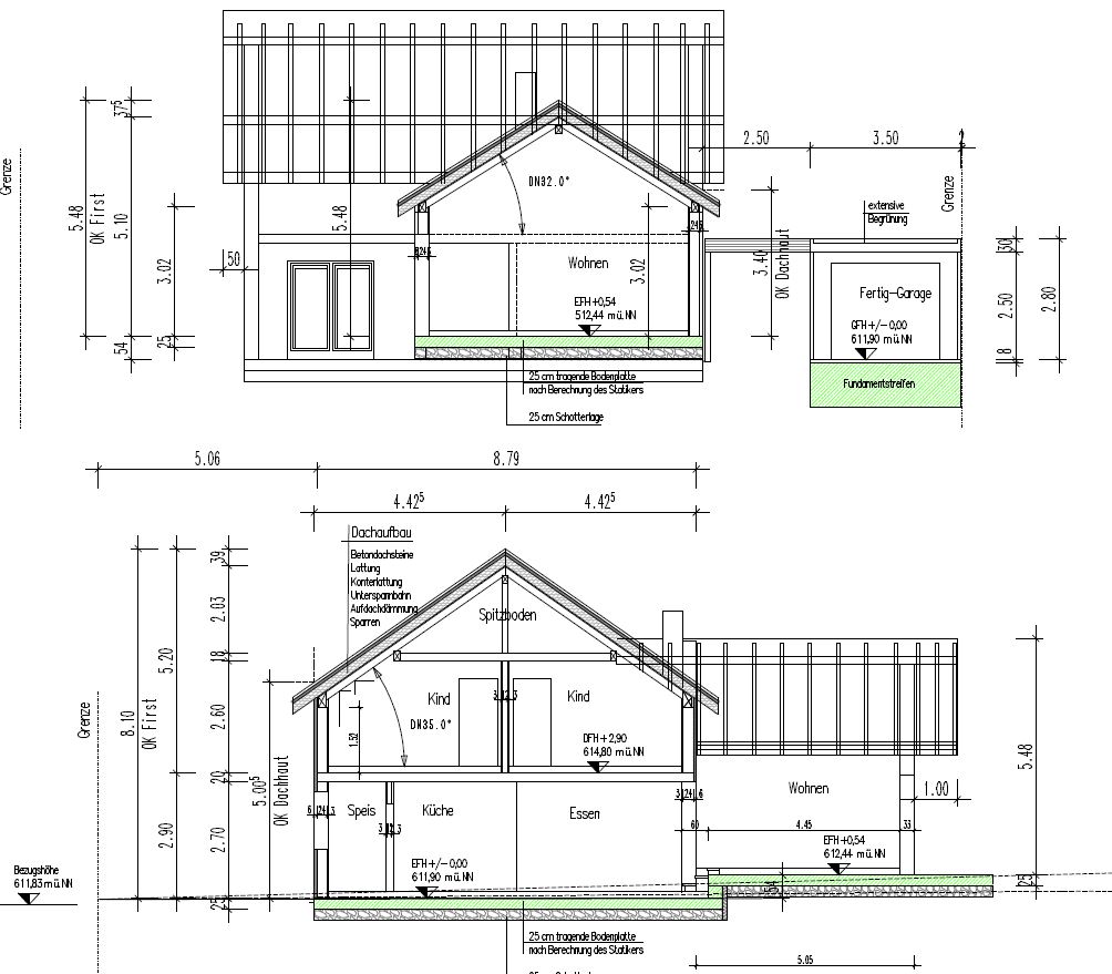

  11. #11 Surfer88, 24.01.2019
    Zuletzt von einem Moderator bearbeitet: 29.01.2019
    Surfer88
    Surfer88
    17.12.2018
    1.098
    467
    Privatsphäre: weil oben das Badezimmer ist. (man muss mich nicht unbedingt im Handtuch durch den Flur laufen sehen :P)
    Kniestock ist 1,60m (steht auch im Dach drin Kn1,60m), die kurze Linie ist die 2m Marke, die langen gestrichelten sind die Querpfetten.
    Ist kein Fertig-, sondern Architekten Haus, von einem Zimmermeisterbetrieb dann aufgestellt.
    Der Luftraum, sowie Bad und Elternzimmer haben einen Sichtdachstuhl, lediglich über den Kinderzimmern und Flur ist ein Dachboden.
    Eingangsbereich ist knapp das stimmt, wir hatten Anfangs eine Variante mit Hauseingang im Osten, da hatten wir aber Probleme mit der Treppe, da mussten wir leider einen Kompromiss eingehen.
    Wäscheständer kommt ins Büro das ist richtig :D
    "Kellervorrat"...Also Lebensutensilien sollen in die Speiß, der Rest wird sich in der "Garage" [Werkstatt/Motorrad/Lagerraum] wiederfinden!
    Unten groß oben klein, auch da haben wir lange überlegt von der L Form wieder wegzugehen und quasi 10,6x13,9m voll zu bauen.
    Haben uns dann aber die Frage nach Wohn- und Nutzräumen gestellt! Unterm Strich verbringen wir im Schlafzimmer nur die Nacht und nicht das tägliche Leben, daher war es klar, dass Esszimmer und Wohnbereich deutlich großzügiger werden müssen als die "Schlafbaracken". Kinderzimmer mit 15m² (hoffe ich) reichen auch.
    Bei unserem hohen Kniestock, sind die Zimmer trotzdem voll Nutzbar, bei 0,70cm o.ä hätte ich da eher bedenken gehabt.
    Hier noch ein Querschnitt
    Danke für deine Meinung.
      139,9 KB
      542

  13. #13 msfox30, 24.01.2019
    msfox30
    msfox30
    12.05.2015
    2.497
    870
    IT Berater
    Halle
    Wir haben den Flur im OG auch innenliegend ohne Fenster nach außen. Dafür gibt es zum Arbeitszimmer ein Lichtband oben. D.h. vom Arbeitszimmer kommt Licht auf den Flur. Die Entscheidung haben wir in dem einem Jahr, wo hier wohnen, nicht bereut.
    Abgeschaut hatte ich mir das bei einem Bekannten. Dieser hatte das Lichtband zum Bad hin. Sein Einstellung, wenn ich nachts ins Bad muss, brauche ich nicht das grelle Licht im Bad anmachen.
    Vielleicht geht das bei euch ja auch irgendwie vom Bad her. Die Schlafräume würde ich für ein Lichtband nicht nehmen...
    Alternativ ein Dachflächenfenster über der Treppe. Aber daran denken, dass ihr das irgendwie öffnen müsst.

  15. #15 jodler2014, 24.01.2019
    jodler2014
    jodler2014
    20.12.2014
    3.907
    543
    Angestellter
    RP
    Ich finde den Grundriss auch ok .
    Details wie Fenster , Platzierung der Lüftungsauslässe etc. kann man später noch feintunen.
    Was mich "stört " ist der hohe Luftraum im Wohnzimmer .
    Der könnte zu Problemen mit der Raum- Akustik führen .
    Weiterhin würde ich den HTR direkt neben der Hauseingangstür planen.
    Und das WC dann folglich neben dem Gästezimmer.
