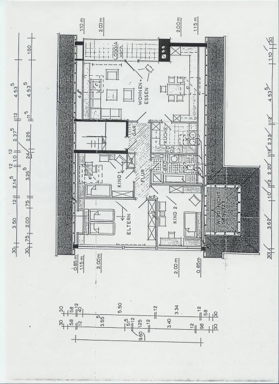

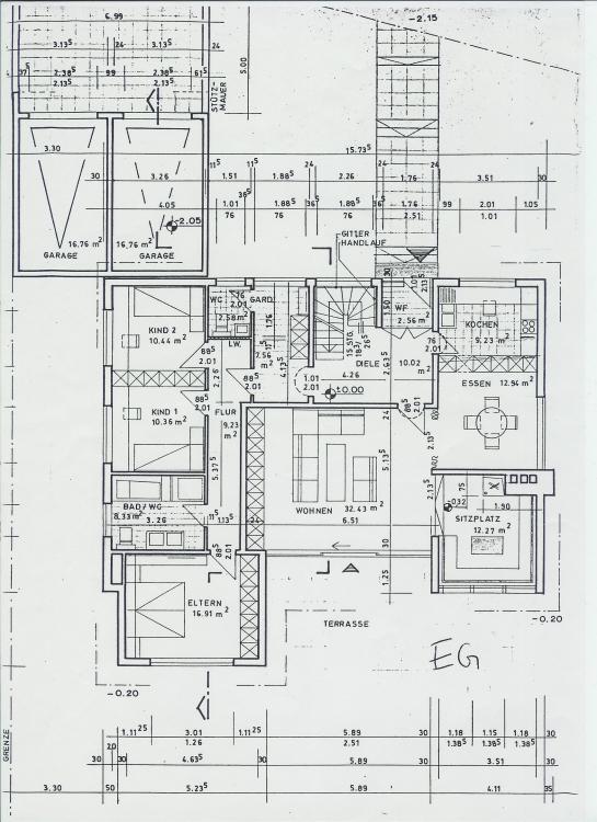

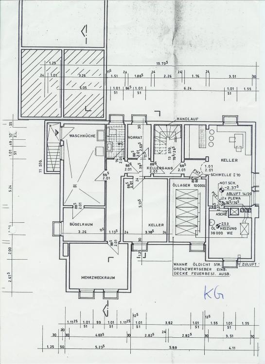

    wir planen ein Haus zu kaufen, Bj 1974, Dachausbau 1984, leichte Hanglage . Was haltet ihr vom Grundriss? Was sollte man ändern? Wir überlgen z.Bsp. die Wand zwischen Küche und Esszimmer zu entfernen (keine Angst, ist Trockenbau) und das Küche/Esszimmer dann zum Wohnzimmer abzugrenzen, vielleicht mit einem Windfangelement.
    Danke für Eure Einschätzungen im vorraus.

    an dem grundriss würde ich nicht viel ändern, lediglich einen direkten durchgang von der küche zum essplatz erachte ich als sinnvoll.
    stell mal die ansichten ein. vielleicht gibt es dort etwas zu tun. hast du innenraumaufnahmen. zu der zeit wurde die innenausstattung recht bunt geplant und von der baustoffindudtrie wurde auch alles mögliche verbraten. ich kann mir vorstellen, dass hier einiges einheitlicher gestaltet werden kann. energetisch gibt es sicher einen großen nachholbedarf, denn das haus ist nicht gerade klein.

    am grundriss finde ich wenig kritikpunkte, rundbogentüren wären nicht mein ding, die würde ich eleminieren. ansonsten ist der grundriss gut gelöst mit dem abgetrennten schlafbereich im erdgeschoss.
    wie soll die wohnung oben genutzt werden? eine abgetrennte vermietung wird etwas problematisch mit der offenen treppe im eg.

    Ich würde einen Durchgang von Wohnzimmer zum langen Flur brechen.... wenn Kinder da oder geplant sind, eine Tür, ansonsten offen.

    30er Wand mit Klinker geht doch gar nicht, oder? Dann wäre ja kein Platz für die Hinterlüftung. Das OG soll die Kinderzimmer beherbergen. Ist alles Trockenbau, wir denken über 3 Kinderschlafzimmer nach und das große als Spielzimmer zu nutzen, Küche käme weg.
    Die Kinderzimmer im Erdgeschoss wären ideal als Arbeitszimmer mit Regaltrennwand. Allerdings wäre unser Schlafzimmer dann nach Westen, das finden wir nicht so ideal. ABer eines der EG-Kinderzimmer als Schlafzimmer (10m²) ist uns auch zu klein.
  7. #7 Gast036816, 07.05.2013
    30-er mauerwerk wäre möglich als 24-er tragende schale plus 5-er riemchen davor. in den 70-ern wurde bei diesem aufbau nicht hinterlüftet sondern die fuge mit flüssigmörtel aufgefüllt. einfach mal das fenster aufmachen und die aussenwand messen, dann weisst du zumindest die gesamtdicke.
    zur veränderung der räume würde ich das arbeitszimmer in das schlafzimmer verlegen - nach westen mit ausblick in den garten! die 2 kinderzimmer würde ich zu einem zimmer machen, eine türöffnung schliessen und das bett mit dem kopfende an die flurwand stellen, dann könnt ihr auch noch großzügig schränke aufstellen. 3,26 m als raumtiefe reicht dafür.
    beim wohnraum könnte man noch die flurwand in der breite des windfangs/eingangs öffnen, mit glaselementen verschließen um die sichtachse eingang bis in den garten zu verlängern - um die idee von ypg aufzugreifen. elegante glaselemente im eingangsbereich sind dann natürlich die wesentliche konsequenz dieser idee.

    naja die Wandstärke laut Grundriss sind 30 cm....ich vermute mal das es so sein wird wie Rolf es beschrieben hat aber dann kann ich mir nicht vorstellen das die Angabe in Energieausweis stimmt, da wäre ja dann schon fast Wärmeschutzverordnung 1995....das einzige was Dir da jetzt hilft ist nach den Plänen zu fragen und dann jemanden rechnen zu lassen....
