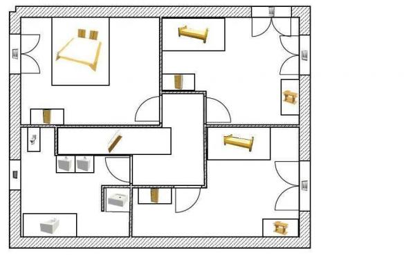

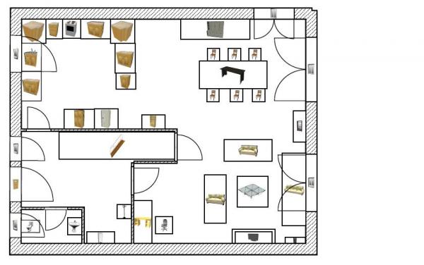

    nachdem ich schon seit einiger Zeit still mitlese, ist es nun an der Zeit euch mein Grundriss zum Fraß vorzuwerfen :wow
    Kurz zum Vorhaben:
    Wir (meine Frau und ich + 2 kleine Kinder) planen nächstes Jahr eine Doppelhaushälfte zu bauen.
    Grundstück ist bereits vorhanden.
    Einige Gespäche mit Bauunternehmen haben wir schon hinter uns.
    Naja, jedenfalls hab ich mich jetzt mal hingesessen, und mal einen Grundriss "aufgezeichnet".
    Unsere Wünsche diesbezüglich sind:
    - offene Küche
    - relativ großer Wohn- Essbereich
    - nicht zu kleine Garderobe
    - gerade Treppe wäre toll
    - zwei etwa gleich große Kinderzimmer
    - meine Frau wünscht sich eine Speisekammer (bekomme ich aber irgendwie nicht unter)
    ...und das ist nun dabei rausgekommen.
    Ich bin für jede Kritik dankbar, insbesondere für Verbesserungsvorschläge.
    Schonmal Danke an euch alle

    Achja, Norden ist in demfall unten, sowie auch die ander DHH.
    Und Keller ist auch vorhanden

    Nach deinem Plan gehts also vom Wohnzimmer in den Keller?

    Ja richtig.

    Süden = oben = keine Fenster ?????
    Egal wie gut oder schlecht der Grundriss sein könnte, dieses Programm ist einfach besch....eiden. Dann lieber eine Handzeichnung, wenn es denn ein selbstgestrickter Grundriss sein muss.

    kann nicht jeder, ebenso das entwerfen. schreibt lieber eure wünsche auf, nehmt euren lageplan dazu, den relevanten teil des b-plans und geht damit zu einem architekten/architektin oder einem guten gü. mit dem entwurf solltet ihr keinesfalls weiter machen. gerade weil ansichten und schnitt fehlen, ist es müßig hier zu diskutieren über sinn oder unsinn des grundrisses.

    Wie sind denn die Außenmaße der DHH? Eine gerade Treppe, die eine DHH längs teilt, habe ich noch nicht so oft gesehen. Liegt aber wahrscheinlich daran, dass bei uns typische DHH ca. 5 bis max. 7m breit sind...

    Im Süden sind kaum Fenster, weil vermutlich knapp 2m vom haus entfernt die Garage stehen wird.
    Die Außenmaße Hauses sind 8x10m
    Mir ist schon klar, dass mehr dazugehört als nur der Grundriss. Ich wollte auch nur mal grob die Räume aufteilen, ob das so einigermaßen passen würde.
    Zum Architekten werden wir natürlich auch gehen bzw sind wir auch schon gewesen.
    Das was ich hier gebastelt hab ist sozusagen eine Mischung aus den Architektenentwürfen. Klingt komisch, ist aber so.:D
    Und so schlecht find ich das Programm garnicht um einfach mal etwas hin und her zu schieben. Wobei zugegebener maßen die Bilder hier schrecklich aussehen.

    na wenns noch keine vorhandene DHH als nachbar gibt, dann mach mal lieber 7x12m, dann bleibt auch platz für südfenster ;)
    mal abgesehen davon kommt mir der grundgedanke des grundrisses schon bekannt vor :p guckst du hier!
    ich würde die kellertreppe zwischen küche und essen enden lassen, dann gibts einen kurzen weg ins getränkelager :D
