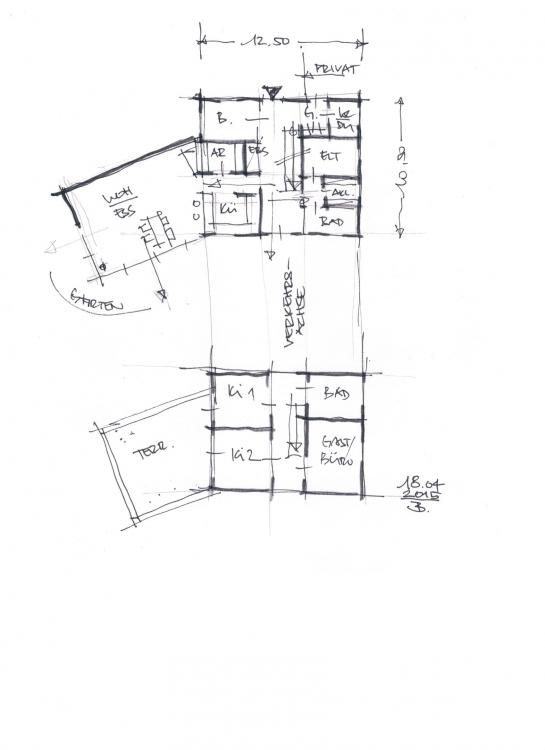

    Du hast stolze 11,68m2 Platz. Das ist nicht übermäßig groß, aber dennoch sehr ordentlich. In der Regel komme ich (in Planungen) auch mit Bädern unter 10m2 gut zurecht. Vor den Waschbecken habt Ihr Platz in Hülle und Fülle. Sogar so viel, daß man sich fragt: was macht man dort? Eine Kommode wird kaum vor dem Fenster stehen können, da sie dann mit dem Waschtisch kollidiert. Also wohl eher daneben. Ob man das braucht? Im Bad? Na...von mir aus.
    WC + Bidet (o. Urinal) sind schlichtweg viel zu eng. Man darf mit langen Beinen halb über das Bidet steigen um dann am WC anzukommen. Der Platz zw. VK WC-Schüssel und Wand zur Dusche dürfte irgendwo zw. 50 und 60 cm liegen. Das ist einfach viel zu eng. Im Sitzen mag das gerade noch gehen., aber nach verrichtetem Geschäft will (muß!) man ja auch aufstehen, alles wieder wegpacken, Hose hoch. Umdrehen und spülen,...was auch immer. Es mag möglich sein auch hier ohne Verrenkungen herauszukommen, ein vorsichtiges Taktieren aber dürfte geboten sein. Bedenkt man wie riesig der Grundriss als solches ist, so ist der Bewegungsraum hier einfach unsinnig.
  13. #13 Thomas B, 18.04.2015
    Thomas B
    Thomas B
    17.08.2005
    11.181
    Dipl.Ing.
    Nur mal so als gedanklicher Ansatz (daß mir hier jetzt Niemand auf die Idee kommt da exakten Maße draus ableiten zu wollen...).
    Hauszugang nicht im hintersten Eck um dann einmal durchs Haus zu flanieren, sondern zentraler. Privatbereich (Eltern) etwas separiert. Ach...guck einfach:
    Ob da wirklich ein Anbau dran muß? Weiß ich jetzt auch nicht, kann aber sicher sein.....
    Und: deutlich kleiner (=günstiger).

  17. #17 Thomas B, 19.04.2015
    Thomas B
    Thomas B
    17.08.2005
    11.181
    Dipl.Ing.
    @Frau Maier...stimmt. Hatte irgendwie in Erinnerung, daß der Grundstücksverlauf irgendwie geschwungen wäre. Falsch erinnert. So gesehen würde ich den Knick eher 90° machen. Oder irgendwie was in der Art.
    @Norbert: Ja...SZ zum Garten wäre sicher besser. Mir ging es erstmal um die Trennung Privat/ öffentlich mit der zentralen Erschließungsachse. Ich würde das noch nicht als DIE Lösung ansehen wollen. war auch nicht meine Intention....

    @Thomas:
    wow. Gefällt mir. Danke! Ein Aspekt, den bis zum Garten durchgehenden Eingangsbereich, hat der Architekt von Freitag auch vorgeschlagen.
    Aber mal zur Größe.. Ist dein Entwurf wirklich viel kleiner? Dein Hauptkörper hat 12,50x10,90 + den Wohn/Essbereich, der bestimmt auch nochmal 40m² hat.
    In meinem Entwurf hat der Hauptkörper ~ 13,00x10,50 und der Anbau auch ca. 40m².
    Hab ich einen Denkfehler?
  19. #19 Thomas B, 20.04.2015
    Thomas B
    Thomas B
    17.08.2005
    11.181
    Dipl.Ing.
    Ich hatte 10,365 x 16,85 m gelesen (Länge x Breite)
