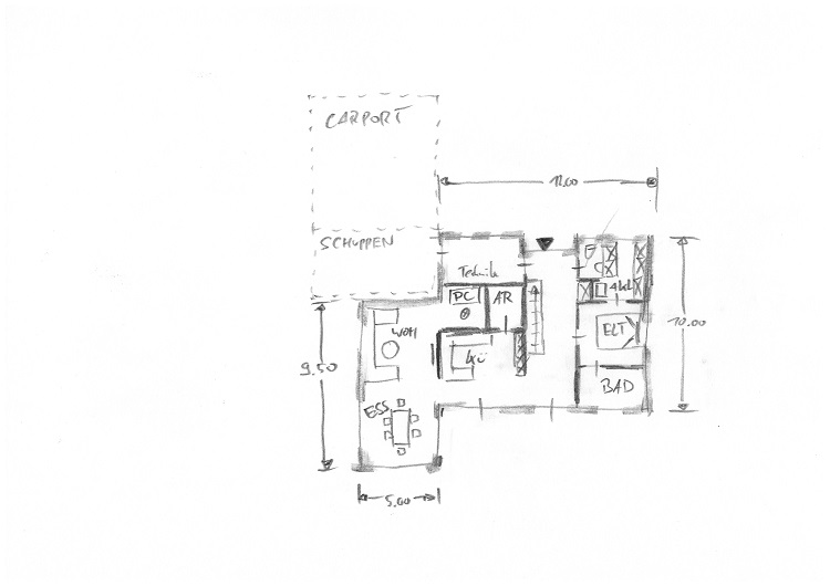

    Ich finde auch Entwurf 2 den besten. Dass es gleich 2 "Anbauten" gibt finde ich daneben. Ebenfalls daneben 64m² Wohnzimmer. Von der äußeren Gestaltung brauchen wir nicht reden.
    Auch dass der Essplatz nach Osten gerichtet ist - uns ist viel wichtiger dass wir Abends Sonne haben. Und der Weg ins WOhnzimmer DIREKT durch die Küche? Und die Küche praktish voll im EIngangsbereich? NO-GO!

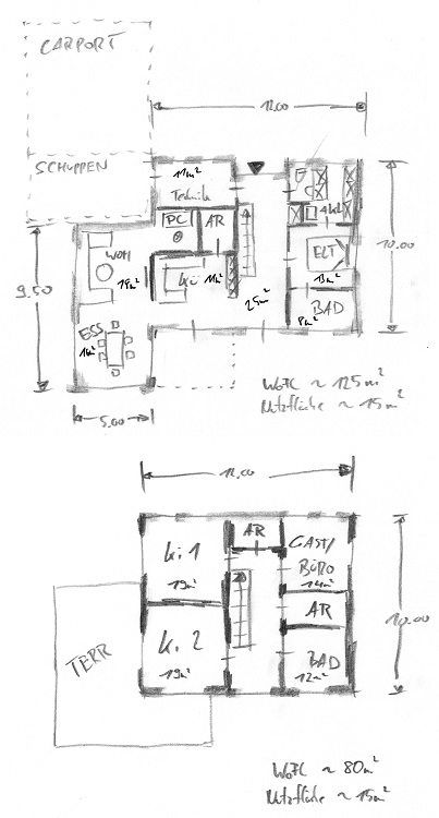

    Ich habe jetzt mal auf Basis von deinem Entwurf, Thomas, aus Beitrag 13 Gedanken gemacht.
    Ca. 185m² WoFl + 30m² Nutzfläche/Kellerersatzfläche.
    Das erfüllt eigentlich alle unsere Wünsche. Wir brauchen und wollen keine 300m².

    Mein Fehler! Das OG ist mit eingerechnet, aber nicht dargestellt, Sorry. Ich leg nach - dauert ein bischen.
    WoFl EG: 125m²
    Nutzfläche EG: 15m²
    WoFl OG: 80m²
    Nutzfläche OG: 15m²
    185m² * 1800€/m² + 30m² * 1600€/m² = 380.000€
    Nochmal 30.000 für Carport und Werkstattschuppen. Voila, deutlich unter dem Schmerzbudget von 480.000€.

    Ich würde den Zugang zum Elternbereich wie in Variante 2 durch die Ankleide führen. Das erspart unnötige Wege durch das Schlafzimmer, wenn ein Partner früh zur Arbeit muss oder nachts nach Hause kommt. Das Bad ist außerdem neben dem WC günstiger.

    Wir wollen das Schlafzimmer bis die Kinder 4-5 Jahre alt in eines der Kinderzimmer legen. Das zweite Kinderzimmer für beide bzw. Beistellbett im Schlafzimmer.
    Dann irgendwann ziehen wir nach unten.
    Ich finde die Treppe gut so - denn man hat eine "Dreckzone" bei Haustür/Garderobe. Durch die muss man dann nicht zig mal am Tag durch, wenn man nach oben will.
  11. #111 SirSydom, 30.05.2015
    SirSydom
    SirSydom
    18.02.2014
    1.197
    Ingenieur (Dipl.-Inf.)
    Ja, da hast du recht.
    Wir hätten gerne ein Südbad. Das Schlafzimmer soll nach Möglichkeit nicht in den Süden. Hier gehts um Temparaturen :)
    Auch soll das Schlafzimmer nicht komplett nach Norden, da dies die Straßenseite ist (Geräusche).
    Gleichzeitig sollen die Wege ins Bad aber auch nicht ewiglang werden und das Bad soll auf keinen Fall ein Durchgangszimmer werden.
    Wie abgebildet ist das der Kompromiss daraus.

    Könnt' ihr natürlich so machen, ist aber m.E. nicht zwingend. Unsere Kinder haben je ca. 6 Monate bei uns im Schlafzimmer mit übernachtet, danach sind sie in ihr eigenes Zimmer eine Etage höher umgezogen. Alles ohne jede Probleme. Und wenn man mal nachts raus muss wegen den Kids ist es eigentlich egal, ob man noch eine Treppe hoch muss oder nicht. Wach ist man sowieso ;-)
  13. #113 Thomas B, 30.05.2015
    Thomas B
    Thomas B
    17.08.2005
    11.181
    Dipl.Ing.
    Ich schick' Dir dann schon mal 'ne Rechnung für LP2... ;)
    Zur Form: Wie von DIR dargestellt...skizzenhaft...locker...etwas vage...im noch Unscharfen bleibend ist für LP 2 absolut ausreichen. Da braucht man keine 3D Hochglanzanimation. Mit so etwas (Animation) kann es nur sein, dass Jemand versucht planerische Defizite aufzupeppen und in den Hintergrund drängen zu wollen...
    Ich würde wohl den Essplatz in den Norden des Anbaus verlegen. Gerne auch mit Blick (Ausblick) auf die Straße...warum nicht? Den Südteil des Erkers, sich nach Süden und Osten, zum Garten hin öffnend, mit soviel Glas wie Du nur bekommen kannst. Küche dann logisch sehr nah AM Essplatz, aber nicht IM Wohnbereich. Küche hätte ich lieber an der Fassade, rausgucken, heller, Zugang zum garten (Essplatz/ Grillplatz).
    Haus kann dann auch ruhig etwas größer werden, wenn nicht unterkellert.
    Kurz mal gerechnet:
    EG: 12,50 x 10,00 = 125m², Anbau 9,00 x 5,50 m = 49,5m² -->174,50m²
    OG: 125m²
    Summe ca. 300m² x 0,75/0,80 = 225m² - 240 m² (Abzug für Konstruktionsflächen/ Wände/ Treppe, usw.)
    Du hättest also um die 230m² Wohn-/ Nutzfläche. Kein Keller.
    230 x 1.850,00 = ca. EUR 425.500,00. Dazu einen schicken Carport für 25.000 = 450.000.
    Hört sich doch schon deutlich besser an....
    Und dafür braucht man dann tatsächlich keine Animationen....

    Das waren bewusste Entscheidungen. 90% der Zeit wenn wir auf dem Sofa sitzen läuft der TV o.ä. - d.h. unser Wohnzimmer ist kein Ausguck, sondern eher ein Heimkino. Es soll auch gar nicht so offen nach außen sein, wir haben es da gerne gemütlich und wenn ich abends evtl. schon äußerst leger auf dem Sofa logiere soll da nicht so viel Glas sein.
    Ganz anders am Essplatz, da sitzen wir wenn wir uns unterhalten, wenn Freunde da sind. Hier hätten wir es gerne offen, freundlich, hell!
    Und genau darum habe ich auch die Küche und den Gang getauscht, damit das Wohnzimmer ein Stück kuscheliger wird und von der Küche besser abgeschirmt ist.
    Ich hab jetzt erstmal massiv gestrichen, denn die Entwürfe mit >>300m² haben bei mir erstmal Existenzängste verursacht. Hier 30cm mehr oder da gehen - finde ich - viel leichter als später wegstreichen.
    Achja, und: Danke.
    Nunja, so steht es in der Beauftragung. Da war mir aber nicht bewusst und es wurde mir auch nicht erklärt, dass dies nicht die kompletten Kosten sind.
    Als ich angesprochen habe, ob die 400.000 nicht zuviel wären, wurde das als der Versuch das Honorar drücken zu wollen interpretiert. Dies habe ich aufgrund des Mindestsatzes dann verneint, aber betont dass die 400.000 das Maximum sind was wir uns leisten können und auch das maximale Gesamtbudget exkl. Grundstück von ~535.000€ wurde angesprochen.
