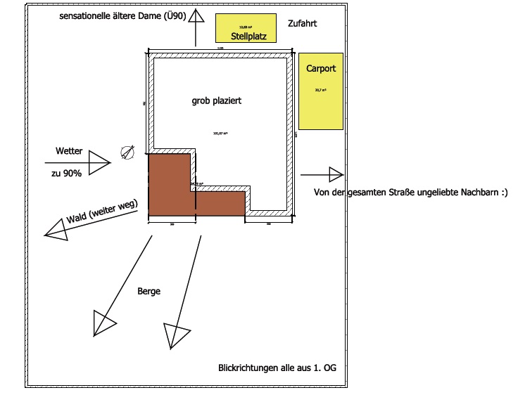

    Nach dem Lesen vieler Threads, u.a. „auch für die ungeduldigen“, habe ich mich vielleicht doch zu schnell verjagen lassen. Wir haben aber schon mal auf reset gedrückt, nicht nur was den Stil und Entwurf, der eigentlich ein Vorentwurf war (die Unterscheidung war mir nicht bekannt, machts aber auch nicht besser), auch was die Herangehensweise betrifft. Wir haben keinen Zeitdruck und werden uns in Ruhe auf die Suche nach einem passenden Architekten machen. Ich muss aber auch betonen, daß ich vom aktuellen A. einen sehr guten Eindruck habe. Da die Grundvoraussetzungen aber offensichtlich nicht zielführend sind, müssen wir es anders angehen.
    Ich möchte zu dem offensichtlich schlechten Grundriss aber doch noch etwas wissen, eigentlich meine ich die aufsichtige Hausform, bevor wir diesen komplett aufgeben. Mir ist klar geworden, daß rechteckige und quadratische Grundformen mit einem guten „Raster“ idealer aufgeteilt werden können (hoffe wenigstens, daß das korrekt ist). Der „Sägezahngrundriss“, entstanden durch den Wunsch eines großen Balkons, zur Nutzung (ihr wißt schon) und zur Überdachung einer Terrasse, ist ja auch kritisiert worden. Nach wie vor fänden wir diesen ideal für unser Grundstück. Die Frage die wir uns natürlich auch stellen ist, wieviel Licht noch in die Räume des EGs gelangt. An der großen Fensterfront würden wir dann natürlich festhalten, aber reicht dies aus, um den gesamten EG-Wohnbereich ausreichend, damit meine ich gut, zu belichten? Dunkel wollen wir auch nicht wohnen, insbesondere wenn man eine großzügige Fensterfront hat.
    Ist es eigentlich erlaubt, Bilder anderer Häuser, an denen wir uns etwas orientiert haben, einzustellen?
    Leider hat sich susannede aus diesem Forum verabschiedet. Ich finde Sie hat sehr klare Grundrissideen und da Sie aus meiner Gegend zu sein scheint, würde ich Sie gerne kontaktieren. Hat jemand einen Kotakt zu Ihr?

    @Goodlife: Wo auf dem Grundstück sind denn die Zufahrt, Stellplätze und Garage geplant?

    und in welche Richtung hat man welchen Ausblick? Wind und Wetter berücksichtigen ist ja OK, aber wenn ich dann auf einen Betonbunker schauen muss....

    An der Panoramafreiheit gibt es nichts zu rütteln. Ich finde es auch OK Bilder von Häusern hier zu zeigen, wenn sie keine intimen Bereiche zeigen. Jeder der dort spazieren geht sieht das Haus. Also was soll dieses kaprizöse Verhalten, sobald es ins Netz geht? Wenn Bilder sowieso im Netz sind, dann ist diese Diskussion sowieso müßig. Wie will man über die Vorstellungen der Leute diskutieren, wenn man nicht mal über deren Vorbilder diskutieren kann?
    @goodlife:
    Was den Grundriss angeht, Du versteifst dich zu sehr in dieser abgetreppten Form. Löse dich mal davon und versuche deine Wohnvorstellungen unabhängig der Hausform zu formulieren. Der Rest ergibt sich dann von selbst.

    Es würde mich freuen, wenn Ihr Euch Eure Grundidee nicht ausreden lassen würdet - also, ein Haus mit traditioneller oberbayerischer Formgebung mit "integriertem" Balkon.
    Ich finde es durchaus erfreulich, dass viele Bauherren bei Euch noch den Mut zu einer traditionell-regionalen Formensprache haben. Bei uns hier oben ist die lokale Bautradition nahezu klinisch tot - mit fatalen Konsequenzen. Da viele mit flachbedachten schlichten Kuben nichts anfangen können, wuchern in den Neubaugebieten orientierungslos die Toskana-Villen und Katalog-Friesenhäuser (100 km Luftlinie vom nächsten Zipfel Frieslands entfernt).

    @ R.B. ' hänge hier noch mal ne Grafik dran
    @ Frau Maier
    Ich gehe davon aus, daß jeder irgendwann eine Idee im Kopf hat, die passen könnte. Unsere Vorstellung ist aber nicht ohne Grund entstanden, das bestehende Haus hat ebenfalls einen Balkon nach Südost und der ist schon echt gut platziert. Also eine Wohnvorstellung, die nicht nur innerhalb eines Hauses stattfindet. Gebe aber zu, mich eventuell ein wenig in die Hausform versteift zu haben, bin aber bereit mich davon zu lösen, wenn ich andere Ideen sehe.
    @ HelgeK
    Ich komme mit diesen langweiligen neuen Häusern, damit meine ich die Außenansicht (@rose24 Erkerchen, Gauben, angeklatschte Balkone) auch nicht zurecht, aber das ist halt Geschmacksache. Auch bei uns geht die Tendenz Richtung Gewerbegebiet-Optik. Ein Haus muss für mich auch von außen einladend wirken und natürlich irgendwie auch zur Region passen. Das heißt im Falle von Oberbayern aber nicht zwangsläufig kleine Fenster, mundgebissene Geländer und Kniestock von 0,9 m.

    Und Du bist immer noch bei diesem Grundriss... :mauer
    Befreie dich mal grundsätzlich mal von irgend welchen Formen, egal welche, nicht erst wenn jemand was "besseres" bietet. Jetzt gleich, weg mit dem Ding. :konfusius

    Mehr....viel mehr in die Breite, dafür weniger Tiefe...nicht mal ansatzweise quadratisch...viel Glas nach Süden (?), Blick in die Berge in die Tiefe...das ins Haus holen..

    Hm, ich glaube ich habe es fast geschafft mich zu lösen (sry HelgeK; supersüß Euer Haus, innen in etwa unser Stil), zumindest hatte ich heute Nacht schon mal wieder eine der allerersten Ideen, 2 Vollgeschosse mit kleinem Pultdach und Dachterrasse, im Kopf. Aber auch das ist es nicht, aber ich löse mich ...
    @ ThomasB
    Mehr Breite? Spontan, was den Baukörper angeht, fand ich das gut. Aber unser Verhalten der letzten Jahre im Garten zeigt eigentlich, daß der schönste Aufenthaltsort im Südwesten liegt, da waren wir immer, obwohl es im Südosten auch eine Möglichkeit gab. Der Blick in die Berge ist zwar echt schön und das Haus sollte diesen auch zulassen, aber das geht durch die Bebauung drumherum eben nur aus dem OG und ist etwas nachrangiger.
    Jetzt wahrscheinlich eine tausendfach gestellte Frage. Wie finde ich einen geeigneten Architekten aus unserer Gegend? Habe mich in der Liste der Kammer mal vorgearbeitet, kaum einer verfügt über eine website (doch, aber erschreckend) und Häuser haben wir in diesem Jahr genug abgeklappert, wenig bis nichts dabei, wo es sich gelohnt hätte ein Gespräch zu suchen.
