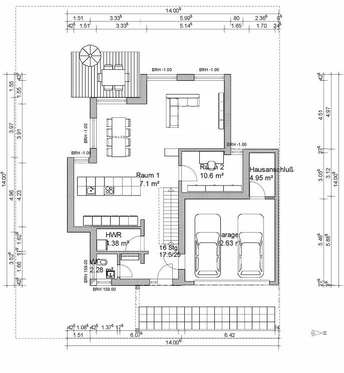

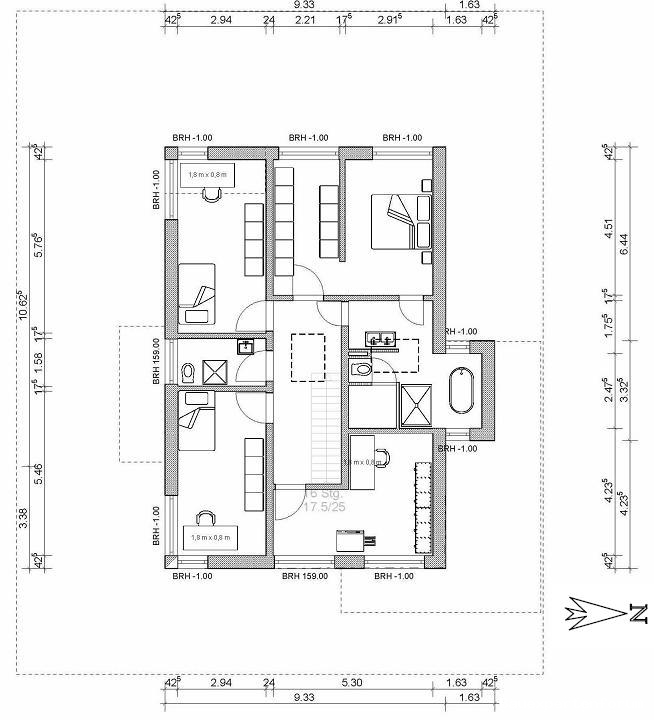

    Wir haben uns zum Bau eines EFH ohne Keller mit Flachdach entschlossen.
    Das Grundstück misst in der Breite 17,5m und in der Tiefe 22m.
    Ein Architekt aus unserem Bekannenkreis hat mit uns mal einen Vorentwurf per Hand gezeichnet, welchen ich mit dem nicht ganz so gern gesehenem Arcon digitalisiert und ein wenig verändert habe.
    Jetz geht es daran den Grundriss noch auszuarbeiten.
    Wir sind für jede auch noch so harte Kritik offen.
    Vielen Dank schon mal.
    Erdgeschoss:
    http://www.bauexpertenforum.de/vbimghost.php?do=displayimg&imgid=3079]http://www.bauexpertenforum.de/imagehosting/thum_235994ab5dc484413b.jpg
    1. Obergeschoss
    [url]http://www.bauexpertenforum.de/vbimghost.php?do=displayimg&imgid=3078][/url][img]http://www.bauexpertenforum.de/imagehosting/thum_235994ab5da88d59f6.jpg

    Hallo Florian,
    also ich finde den Entwurf schon mal ganz schnuckelig :28:
    Das eine oder andere wird sich eh noch im Feintuning ergeben.
    Was ich nicht so prickelnd finde ist die Bad/WC Situation direkt neben dem
    Schlafzimmer (es sei denn Raum 3 ist für ein 2. WC vorgesehen)
    Da ein Architekt den Vorentwurf gemacht hat, wird er sich ja auch Gedanken
    über die Statik des Riesen-Küchen-Ess-und-Wohnzimmer-Raumes gemacht
    haben. Allerdings habe ich auch Null Ahnung, was mit Spannbeton oder
    Filigrandecken so zu machen ist...

    Ich finde die Belichtung (=Fenster) nicht besonders geglückt.
    Die Küche hat nur ein Minifenster in der hintersten Ecke. Zudem fände ich es schöner sie im Wohn-/Ess-/Küchenbereich komplett bodentief zu machen. Dann bist du flexibel und kannst von jeder Stelle aus nach draußen gehen. Nett wäre es z.B. die Terasse noch weiter an der südlichen Hausseite, und somit an der Küche, entlang laufen zu lassen. Das könnte eine schöne Frühstücksterasse werden.
    Das Fenster für Raum 2 (Büro?) ist sehr klein und in die Ecke gequetscht. Am Schreibtisch ist so gar kein Tageslicht möglich.
    Die Kinderzimmer sind sehr schmal und lang und nur an einer Stelle sind Fenster. Dadurch bleibt der Raumteil an den Türen dunkel. Zumindest die Betten würde ich dann dort hinstellen und den helleren Platz für den Schreibtisch und zum "wohnen" frei halten.
    Sind das im OG im Bad und im Flur Oberlichter?

    Viele Räume werden zu dunkel sein, Kinderzimmer so klein und schlauchförmig ist schlecht. Imho ein Bad zu wenig oder soll das in Raum 3 im OG rein?! 2 Arbeitszimmer sind notwendig?!

    - Ja, Raum 3 wird ein Dusch/WC.
    - Im Wohn/Ess/Küchenbereich sind alle Fenster bodentief
    - Ein zusätzliches Fenster im Küchenbereich ist in der aktuelleren Planung bereits berücksichtigt,
    - Die Frage nach dem zweiten Büro ist gerade Diskussionstoff Nr. 1, ich selbstständig, und meine Frau Lehererin, wahrscheinlich könnte uns ein großes Büro schon reichen, aber ich finde das Büro meiner Frau im EG parktischer, um so die Kinder besser im Auge zu haben.
    - Die Grösse der Fenster in den Kinderzimmern steht noch nicht entgültig fest.

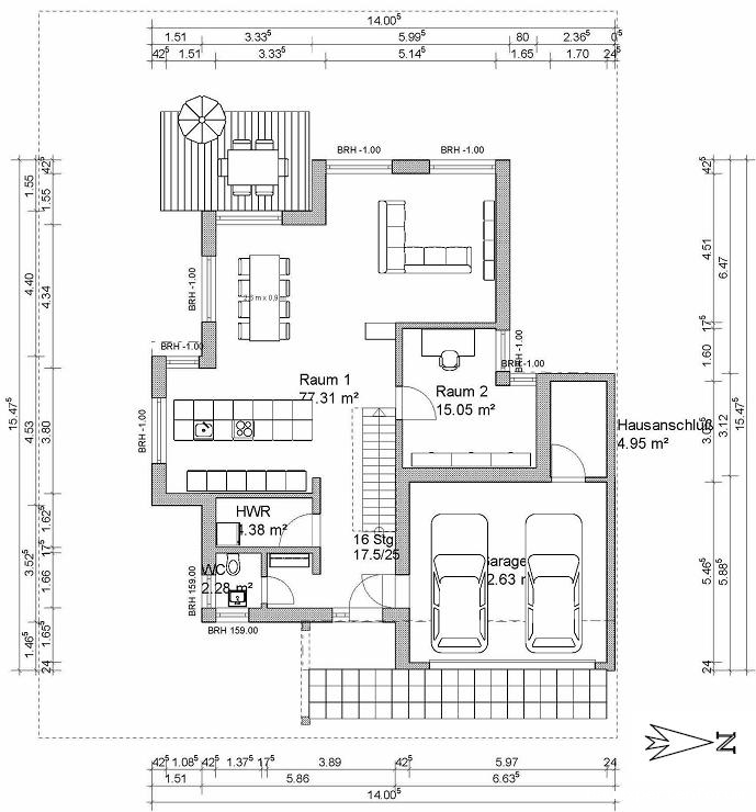

    Im aktuelleren Enwurf, ich hab in mal angehängt, rutscht die Doppelgarage 1,5m nach vorn, so dass das Büro im EG ein Fenster mehr abkriegt.
    EG
    http://www.bauexpertenforum.de/vbimghost.php?do=displayimg&imgid=3080

    wow, noch mehr gebäude vor- und rücksprünge, hätten keinen platz mehr gefunden???
    wie sieht die dachlandschaft aus?

    mir gefallen die Entwürfe schon sehr gut. Besonders weil ich ein Fan von großzügigen, offenen Küchen bin!
    Aber was hälst Du von einer separaten Speisekammer? Wir haben direkt an der Küche noch einn Raum eingeplant. Denn in der Speisekammer ist es für gewöhnlich immer etwas kälter. Da kann man dann auch schon mal übriggebliebenes Essen oder Kuchen hinstellen, ohne das was schlecht wird.
    Außerdem dient er wunderbar als gut sortierter Vorratsraum.
    Aber wichtiger wäre eine "Schleuse" bzw. Windfang von Garage in den Wohnraum! Denk z.B. neben der Brandschutzverordnung an die Autoabgase, nicht nur durch Türspalt, auch jedes mal beim Öffnen der Tür.
    HWR unbdingt Fenster und/oder Lüftung einplanen. Könnte sonst etwas feucht werden. Auch Deine Frau wird es Dir danken, wenn sie die Wäsche macht, wenn Ihr natürliches Licht habt.
    Auch die Himmelausrichtungen sind gelungen. Den Küchenbereich hätte ich persönlich mehr östlich ausgerichtet, damit man beim Frühstücken die Sonne aufgehen sieht :)

    also mal auf die schnelle vorm mittagessen.
    erdgeschoss
    - konflikt tür-waschbecken
    - fenster über waschbecken?
    - fenster über bzw. neben wc erforderlich? nur wenig platz vor lokus.
    - viel licht beim großen und kleinen geschäft erforderlich?
    - geht die haupteingangssituation nicht anders?
    - darf raum 2 so nah an die grenze?
    - noch mehr ecken und rücksprünge nicht möglich?
    - sind das nicht zu viel fenster im küchenbereich?
    obergeschoss
    - was soll das für eine dachform geben? flachdach?
    - ist das eine lichtkuppel oder eine einschubtreppe im flur?
    - fenster dringend überdenken; da sind ja wohl ein paar etwas zu breit
    - fällt das ding mit der badewanne überhaupt unter erker und darf so nah an die grenze?
    - minibad konflikt tür-waschtisch
    u.s.w. - jetzt habe ich keinen bock mehr.
    ambitioniert begonnen und dann ist irgend etwas auf der strecke geblieben.
    vermisse dringend krüppelwalmfähiges obergeschoss.

    Ja wie bereits im Eingangspost erwähnt gibt das ein Flachdach.
    Zu #9
    - Waschbecken hat seinen entgültigen Platz noch nicht gefunden
    - Wahrscheinlich reicht auch ein Fenster im Gäste WC sind momentan beide Brüstungshöhe ca 150cm
    - laut unserem Architekt darf Raum2 so nahe an die Grenze!
    -was könnte man an der Eingangssituation verändern? Windfang? Natürlich eine Schwelle von 5cm zur Garage, Abgassituation.
    - leidiges Thema Fenster Küchnbereich, ich weiß auch nicht recht.
    Es ist zu erwähnen, das auf der Südseit des Grundstücks eine 2,5m hohe Backsteinmauer (alte Fabrik-Aussemauer) erhalten bleibt, und wir dadurch sichtgeschützt liege.
    - Im OG sind zwei "Lichtkuppeln" geplant eine im Flur und eine im Bad.
    - wieso Fenster zu breit, sind alles 200cm Elemente.
    - Der Erker mit Badewanne, ist laut Baubehörde genehmigungsfähig mit Zustimmung des Nachbarn.
    - Im "Minibad" hab ich die Elemente orientierungslos einfach reigesetzt.
    - Brauchen wir trotz KWL ein Fenser im HWR?

    Hierzu sagt die BayBO folgendes:
    Art. 7(8): Bei der Bemessung der Abst.-fläche bleiben außer Betracht...
    2. Vorbeuten wie Balkone und eingeschossige erker wenn sie
    a) insgesamt nicht mehr als ein Drittel der Breite der jweiligen Außenwand, höchstens jedoch 5 m, in Anspruch nehmen.
    b) nicht mehr als 1,50 m vor diese außenwand treten und von den Grundstücksgernzen mindestens 2 m entfernt bleiben.
    Insofern dürfte die Auskuntft der Baubehörde falsch sein! Und der Architekt hat hier auch nicht richtig nachgelesen....
    Grüße

    Kann natürlich schon gemehmigungsfähig sein, abner nicht mit einer einfachen Zustimmungserklärung des Nachbartn, sondern mit abstandsflächenübernahme auf dessen Grundstück (Grunddienstbarkeit => Wertminderung des nachbarlichen Grundstücks! Notar!). Auch dann bin ich mir nicht 100-%-ig sicher ob es genehmigt werden darf....
