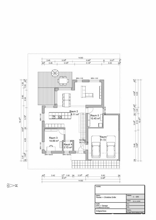

    ...und zum Grundriß:
    Nun ja...gibt Schlimmeres! Aber:
    EG
    - WC im EG funktioniert schlichtweg nicht (außer für Schlangenmenschen!)
    - Belichtung von Raum 2 im EG äußerst dürftig (Dunkelkammer?)
    - Statik muß überprüft werden: Wie/ wo sollen Decken aufliegen??? Tragende Wände!

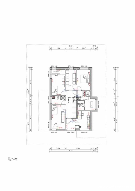

    OG
    - nochmal Statik: 24 er Wand steht auf dem Deckenfeld. Nichts drunter => Risse sind vorprogrammiert!
    - Belichtung beider kinderzimmer ist bestenfalls als schlecht zu bezeichnen.
    - Zugang Schlafzimmer wäre nichts für mich: Man kommt rein und läuft in die Ankleide, Würde ich komplett drehen: Ankleide an die Außenwand.
    - Kenne mich mit Sauna snicht so aus, erscheint mir aber auch äußerst sparsam am Platzverbrauch.
    - Was findet in Raum 3 statt? wenn Abstellraum, so hat dieser eine bessere Belichtung als die Kinderzimmer. Symphatisch!
    Flachdach und gradläufige Treppe machen noch keinen guten Entwurf. Ich finde es noch sehr verbesserungsbedürftig.

    jepp, können ja auch ruhig 200cm-elemente sein. aber doch nicht da, wo es keinen sinn macht, oder?
    nehmen wir mal euren begehbaren kleiderschrank:
    da sind rechts und links schränke angeordnet? stehen die möglicherweise in das fenster seitlich hinein?
    kann man (ich unterstelle mal, dass die fenster öffenbar sind und ansonsten zweiflüglig) die fenster, wenn die schränke so dort stehen gut öffnen?
    selbiges gilt für den den raum 3 im og, wenn der mal möbliert werden sollte. und ich kenne wenig derartige (abstell?)-räume wo nicht wenigstens ein regal und später der alte kinderzimmerschrank hineinkomt.
    mit dem badewannenerker sehe ich immer noch ein genehmgigungsrechtliches problem. gemäß maßkette tritt er mehr als 1.50m vor die aussenwand, ist er bestimmt keine 2m von der grenze entfernt und habe ich meine zweifel ob er als eingeschossig durchgeht. er erzeugt also eine abstandsfläche.
    so, ich habe mir das jetzt mal skaliert und in cad gemessen. er ist also tatsächlich 1.54m von der grenze entfert. hmmmm?
    mit zustimmung des nachbarn? abweichung? hä? baulast? also, ich weiß nicht. das habe ich schon anders erlebt.
    die tür zur garage würde ich ebenfalls nicht so kritisch sehen. das hat der Manfred ja schon sehr schön beschrieben.
    und sehe ich das richtig, dass die garage länger als 9m ist? das würde ich vielleicht für den bauantrag ändern.

    Ein bemasster Irrgarten, aus dem man, wenn man einige Ecken/Vorsprünge etc. weglässt, duchaus was machen könnte. Vom Grundriss her ist doch genügend Platz.
    WC: Das Waschbecken im Fenster und in der Türe ist aber schon g..l.
    Dafür aber 2 Fenster, Respekt!
    Doppelgarage: Ist dann wirklich nur zum Abstellen von 2 Fzgen gedacht, denn mit Werkbank, Werkzeug allgemein und Fahrräder etc. ist dann nichts mehr...
    Und stockdunkel ist sie zudem auch noch ...
    ...Ihr habt doch einen Architekten...der wird's schon richten.

    N Abend,
    vieles wurde schon gesagt, mir sind spontan noch 2 Sachen aufgefallen:
    - wenn schon Bad als Wohlfühloase mit Sauna, freistehender Wanne usw., dann hat das Klo meiner Meinung nach in dem Raum nichts verloren (pers. Meinung)
    - Baust du an die Badewanne dann nen Rückspiegel, dass du aus beiden Fenstern gleichzeitig sehen kannst?

    so das war schon mal ganz schön viel Input für einen Sonntagnachmittag,
    - d.h Unsere "Badwarze" darf nur 1,0 m ausragen, damit die Anforderung Erker erfüllt bleibt, dadurch könnte man ihn auch gleich weglassen.
    - Das mit dem Rückspiegel wäre nicht schlecht, aber für normal gehen wir eigentlich immer zu zweit Baden.
    - Das WC im EG, ja die Einrichtung hab ich eingezeichnet, aber ein Waschbecken unter einem Fenster mit 150cm Brüstungshöhe sehe ich nicht so tragisch, trotzdem ist die Anordnung bescheiden.
    - Die Garage ist eigentlich für das Auto meiner Frau und meinen Oldtimer (englischer Roadster) der nicht besonders groß ist. Mit der Helligkeit sehe ich kein Problem kommen halt genug Lampen hoch.
    - Die Überlegung ist das Büro im EG für einen größeren Lagerraum/Technikraum aufzugeben.
    - Die Sauna ist als Infrarotkabine mit 150x140 geplant, sollte also passen.
    - Das Büro im 1.OG wird auch als Büro für mich/uns genutzt, da ist ein bodentiefes Element und ein "Oberlicht", um Regale drunter zu parken.
    - Zur Statik, unser Architekt hat das auch schon angemerkt, aber er meinte die westliche Wand des Büros im EG als 24er auszuführen, und in selber Flucht einen deckengleichen Unterzug zu setzen,
    wodurch die Filigrandecken dann von Ost nach West spannen sollen. (Ich hoff ich hab des richtig verstanden) oder so ähnlich.
    - Die Garage ist genau 9,0 m lang sollte also keine Probleme geben.
    - Das mit dem Fenster in der Ankleide ist richtig, das muss schmäler werde.

    Im Gäste-WC könnten größere Menschen mit den Knien ans Waschbecken stoßen. Oder soll da nur so ein Minihändewaschdings hin?
    Das kleine Bad im OG wird nicht funktionieren. Wo sollen denn z.B. die Installationen für das WC hin? Die Dusche ist zu klein und ergibt zusammen mit dem Waschbecken einen netten Slalom-Parcours.
    Das Fenster im Ankleidebereich wurde schon angesprochen. Dort sollte ein kleines Fenster mittig platziert werden. Dann können rechts und links die Schränke bis an die Wand gestellt werden. - Ich finde es gut, wenn man nicht direkt beim öffnen der Tür vor das Bett läuft.
    Die Sauna könnte etwas zu kurz sein. Eine Bank mit ca. 2 m Länge ist schon ratsam damit man sich entspannt hinlegen kann. Um die Sauna herum sind ca. 5 cm Platz einzuplanen.
    Eine Kleinigkeit: Mach den Mauervorsprung HWR/Küche so breit wie die Küchenschränke. Das sieht sonst etwas komisch aus.
