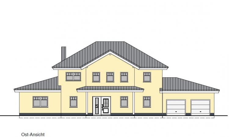

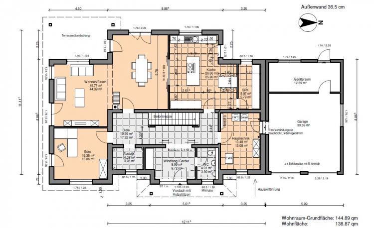

    wir arbeiten gerade an der Planung unseres Neubaus.
    Der Grundriss stammt von einer Architektin im Auftrag eines lokalen Generalunternehmers
    Zu uns:
    - aktuell 2 Erwachsene und 1 Hund, max 2 Kinder geplant
    Wichtig war uns:
    - ca 250qm
    - Kochinsel
    - Eigene Essecke in der Küche
    - Sauna
    - Kein Standardgrundriss, also dürfen Ecken und Kanten vorhanden sein
    - 2 Büros da beide Heimarbeitsplatz inkl. Kundenempfang im EG
    - Eigenes Bad für Kinder/Gäste
    - Fitness und Bibliothek sollen Kinderzimmer/Gästezimmer sein
    - Zugang Dusche im großen Bad wird noch um 90Grad gedreht
    - Haustür wird anders als eingezeichnet: Seitenelement, Tür, Seitenelement
    - Sprossenfenster (im Plan sind nur die Sprossen oben, es werden aber richtige Sprossen)

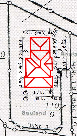

    Bauort: Raum Koblenz
    Grundstück: 1300qm
    Gibt es aus Eurer Sicht noch Verbesserungsvorschläge, No-Go´s?
    Grüße
    Rudolfo

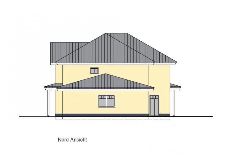

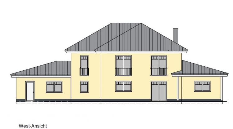

    Viel Platz viel Dach... Meins wäre diese Dachform gar nicht.
    Aber ist alles eine Frage des Geschmacks... Sagte der Affe und Biss in die Seife ....
    Ich persönlich finde es sieht protzig amerikanische aus, was ich ganz furchtbar finde.
    Für das Geld würde ich anders und geradliniger bauen.

    Besser sie plant für EUCH und nicht für den GU.
    Grundrisse und Ansichten.
    Ist aber natürlich Ansichtssache.
    Das Haus wird sicher sehr (!!!) viel (!!!!!!) kosten. Da wundert es, dass es für eine solide Planung nicht reicht (das Geld).
    Es fällt mir tatsächlich schwer hier mit Kritik anzusetzen, da sie als unfair angesehen werden könnte. Die Gesamtgestaltung widerspricht in allen Belangen all meinen fundamentalen Gestaltungsgrundsätzen, dass ich denke, dass ich mich hier einfach zurückhalte.

    Oh - hatte Aldi Süd mal wieder 90° Ecken im Sonderangebot? Hab ich gar nicht mitbekommen. Die 45° Ecken waren zum Glück wohl schon vergriffen.
    Verbesserngsvorschlag? Einmal weg und neu.
    Wer 250 m² verbauen will, möchte in der Regel Großzügigkeit. Dieser Grundriss verballert nur sinnlos Fläche. Einen Eßtisch im Wohnzimmer, einen weiteren in der Küche und dafür eine Speisekammer, die nur im Krebsgang genutzt werden kann.
    Das bringt natürlich m², aber weder Komfort noch Großzügigkeit!
    Oder die Trennwand im Flur OG. :mauer. Dann besser die Treppe weglassen, den Schacht schmaler machen und für Kaminkletter beim Alpenverein anbieten.
    Im Büro werden wieder mal Andreas´ Acrylabwasserrohre verbaut.
    Schlicht - ein Satz mit X. Das war mal nix.
    PS - Bevor es Mißverständnisse gibt. Nein, das sind bei weitem nicht alle Kritikpunkte, aber ich habe keine Lust, mich mit so einer Katastrophe weiter auseinander zu setzen.

    Und wieder einer, der die Wünsche der BH geflissentlich ignoriert.
    Der BH möchte keine Grosszügigkeit, sondern Ecken und Kanten. Er möchte eine zweite Essgruppe in der Küche. Und die Speisekammer ist keinesfalls im Krebsgang zu benutzen. Selbst mit einem 60cm tiefen Regal bleibt da mehr als genug Platz.
    Furchtbar hässlich bleibts in meinen Augen trotzdem. Ich würde da nicht wohnen wollen.

    Sagt mal, bin ich der Einzige der das zweite von zwei Büros im EG vermisst?
    Ich mag den Baustil zwar, aber er erscheint für den Inhalt zu groß und mit Sicherheit viel zu teuer. Was soll die Hütte (ohne GS) denn kosten?

    Danke fürs Feedback. #6 bis #8 kann man auch für sich behalten da sie nicht zum Thread passen. Die Antwort dazu kann ich euch nicht liefern. Frage die Architektin aber gerne.
    Habe aber verstanden, dass ihr eher geradlinig baut, also eine klassische Stadtvilla oder einen Cube 10x10 Meter. Klar günstig(er) sind sie aber in den Neubaugebieten stehen 8/10 dieser Kästen.
    Geschmack ist unterschiedlich und das ist auch gut so. Sonst sähen 10/10 Häusern gleich aus. Dachte ich bekomme hier Anregungen was geändert werden muss damit es ein funktionierender Grundriss wird (Fenster blöd positioniert, WC zu klein,...). Aber wirkliche Kritik war das bisher nicht außer "in die Tonne damit", "das war wohl nix". Wie sehen denn Eure "Muster-Grundrisse" aus?
    @ Ralf: Lese zwar schon einige Zeit mit aber was sind "Andreas´ Acrylabwasserrohre"? Und wo siehst du das Problem? Die Abwasserrohre aus dem OG kommen im Abstellraum im EG an.
    Es scheint auch dass ihr, außer feelfree, meine Wünsche nicht gelesen habt. Wenn ich schreibe dass ein Essbereich in der Küche gewünscht ist, ist es wohl nicht erforderlich das als Platzverschwendung darzustellen.
    @Jan81: Die Küche ist mit einer Schiebetür zum WZ getrennt, also alles andere als eine offene Küche. Genau das wollen wir ja nicht haben. Auch stehen wir nicht im Wohnzimmer nachdem man die Haustür rein kommt.

    Ein Büro wird im EG für Kundenbesuche genutzt. Das zweite Büro ist im OG und benötigt keinen Besuch. Hatte mich wohl etwas missverständlich ausgedrückt.

    was ist überhaupt mit der treppensituation?
    da brennt tag wie nacht die glühbirne, das ist
    dir klar?

    Haustür und Seitenteile sollen viel Glas haben. Die Schiebetür zwischen Windfang und Flur ist aus Glas. Im Schlafzimmer ist ein Oberlicht vorgesehen und die Bürotür im OG ist auch aus Glas. Die Oberlichter der Türen im Fitness, Bibliothek und SZ sollen weg.
    Denkst du das reicht oder ist es immer noch zu Dunkel?

    Baust Du nur, um anders als die anderen zu sein in Äusserlichkeiten oder um ein Heim nach Euren Wünschen und für Euren max. Nutzen zu bekommen.
    Oder sitzt Du nur vorm Haus und schaust Dich an der Anders um des Andersseins willen Optik satt???
    Siehste - das ist DEIN Problem. Wir haben keine Mustergrundrisse, ganz einfach, weils den Musterbauherren, die Musterbaufrau nicht gibt!
    Sondern jedes Haus wird auf den Kunden und dessen Budget zugeschnitten!!!!
    Dann versuch mal die Abwasserleitungen aus dem Saunabad fachgerecht zu führen. Geht im Prinzip sinnvoll nur mit Rohren die als Säulen durch den Raum verlaufen. UNd da gibts dann halt Acrylrohre, damits wenigstens Effekt hat.
    Einen guten Architekten machts aus, seinem Kunden auch mal anderes als das zu präsentieren, was er vorgeschlagen hat.
    Wenn die Küche meilenweit vom Essraum entfernt wäre, na meinetwegen. Aber so ist das reine Platzverschwendung.
    Jaja - ich kenn die Argumente. Esszimmer soll aufgeräumt aussehen, man schaut nicht direkt aufs dreckige Geschirr, ....
    Zum einen ist das aber trotzdem nicht sinnvoll und wenns denn der Bauherr unbedingt will, dann nicht so!!! Da gibts bessere Lösungen, nur muss man sich dazu mal mit Küchengestaltung und -abläufen beschäftigt haben!
    Ne - ihr steht in einem Flur, der für Fremde nach einem Pagen schreit.
    Stell Dir mal vor, Du hast Kundenbesuch und der will mal zum Klo.
    Da musst Du ihm ja ne Skizze geben, damit er auf Anhieb die richtige Tür erwischt!!!
