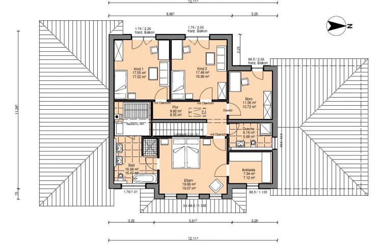

    ich würde den "entwurf" in die tonne klopfen.

    Welche fachdienlichen Hinweise hättest Du denn gerne???
    Schieb Wand A nach Norden und Wand B nach Osten, dann ist alles gut??
    Wirds nicht geben, weil es nichts rettet.
    Ausserdem - Du sagst nicht, ob und wenn wo es für Dich klemmt. Entwurf ist aber ein kommunikativer Prozess.
    Wenn Dir aber alles gefällt, brauchts keine fachdienlichen Hinweise, dann bau einfach (Deine armen Nachbarn :wow)
    Wenn Dir das was Du hast, nicht 100 % gefallt, dann ist der fachdienliche Rat Reset incl Format C + neues Betriebssystem schon gegeben worden, auch begründet.
    Nur DAS willst Du ja nicht hören. OK -Du musst dariun leben, nicht wir. Dann bau es.

    So einfach würde ich das nicht antuen. Wenn die Dächer begrünt werden ist oft eine Ausnahme möglich. Da CO2 neutral...
    Bevor ich sowas hinstelle würde ich alle Möglichkeiten versuchen

    Meine Punkte:
    - Ist die Aussicht nach Süden/Westen so schlecht? Wenn Du im WOZI sitzt hast Du nur einen Blick in die Küche oder auf den Fernseher. Einen schönen Blick nach draussen hast Du von keinem Platz weder auf der Couch noch im Esszimmer!! -->kann man besser machen
    - Der Kamin steht mitten im Raum als Raumtrenner beengt die Situation auch noch
    - Die Kochinsel gehört für mein empfinden um 90° gedreht vor die Spüle
    - Der Essplatz ist in der dunkelsten Ecke der Küche
    - Die Sauna braucht für meine Empfinden einen Zugang nach draußen.
    - Bei sämtlichen aktivitäten im Garten (Partys ect.) müssen alle Gäste/dreckige Kinder quer durch das ganze Haus aufs WC...
    - Warum 2 Garagentore? Ein Sektionaltor ist wesentlich praktischer. In die Garage kommst Du nur vorwärts rein, Wo drehst Du?? Erst auf der Hauptstrasse?
    - Die Garagen kann man auch um 90° Drehen und hat somit auch die Möglichkeit die Nordseite zu Nutzen. ICh sehe im Moment min. 50m² Pflasterfläche im Osten. Einen Rasentraktor mit Kehrmaschine bekommst Du aber auf keinen Fall unter!!!

    Wie schön, dass man sich heutzutage alles kaufen kann - Stil aber nicht...
    Für Kundenverkehr ist das Büro im EG m.E. zu weit vom Eingang entfernt und die Paradestrecke am Hauptwohnbereich entlang zumindest fragwürdig. Und dass der Kunde mit einem winzigen Schritt zur Seite bis ins Kinder-Bad gucken kann muss ja nun auch nicht sein.
    Dass man am Herd stehend die Tür im Rücken hat ist auch nicht so sinnig. Tür im Rücken führt gern mal zu Unbehagen - und ob man den zu bewirtenden Gästen am Gäste-Esstisch die Kehrseite zeigen muss?
    Wozu überhaupt zwei Essplätze? Für die Baukosten des zweiten Essplatzes nebst Mobilar kann man vermutlich auch jahrelang eine Reinigungskraft leisten, die die repräsentative offene Küche sauber hält...
    Warum muss man, auf dem Weg von der Küche zur Speisekammer, am Esstisch vorbei? Achso, neue Sportart "Inhouse-Walking". Zieht sich durchs ganze Haus.
    Wie oft muss man wohl vom Auto aus an die Heizung oder an die Waschmaschine? Ich will da zumeist lieber an die Garderobe. Fragwürdige bis katastrophale Raumanordnung, weite Wege...
    Kinder-Bad direkt neben dem Schlafzimmer? Wenns nicht anders geht: Okay. Aber für ne halbe Million? Geht besser (und mit ruhigerem Schlaf).
    Obwohl: Ruhiger Schlaf ist ja unerwünscht. Immerhin ist das Schlafzimmer ein Durchgangszimmer. Morgens fünfmaliges Türengeklapper ist echt der Hit - wenn man eigentlich mal weiterschlafen könnte... Eigentlich reicht einmal. Und dann Ruhe.
    Ankleide scheint zum Ankleiden recht knapp bemessen zu sein.
    Dass die Sauna ohne Zugang nach draußen sinnarm ist wurde ja schon berichtet - und repräsentativ ist sie da auch nicht. Naja, Hauptsache das Geld ist weg. Der Zweck der Sauna erschließt sich so nicht.
    Insofern: Als Geldvernichtungsobjekt ideal. Aber überleg dir das mit "ich will kein Standard-Häuschen" nochmal. Standard kann manchmal auch eine Verbesserung sein...

    Hi, also ich muss jetzt mal sagen meine beiden Vorredner haben nicht genau hingeschaut, oder wollten es nicht, um was zum meckern zu haben.
    1. die Sauna hat einen zugang ist im bad angedeutet, da ist so ein Symbol wie bei normalen Türen nur viel kleiner... vielleicht soll die tür ja nur 20cm aufgehen, wer weiß.
    Und warum muss ne Sauna repräsentativ sein? nicht jeder muss rumprotzen. ich sehe die Sauna und das Bad ensuite eher als privaten wellnessbereich der Eltern an.
    2. das mit dem durchs Schlafzimmer trampeln um ins bad zu kommen... ääähmmm naja wenn man nicht weiß was ein Bad ensuite ist und nicht weiß dass das Quadrat im kinderbad eine dusche ist... ok dann kann man auf den Gedanken kommen.
    3a. Der zugang von der Garage durch den HWR ist doch nicht schlecht, aber vermutlich haben der Herr Student und der Herr PL keine Kinder. Stellt euch mal die Situation vor. Ihr habt kinder, diese kinder haben Fahrräder, die Fahrräder stehen wo? RICHTIG in der Garage. Die Kinder sind also irgendwo beim Spielen, sauen sich schön mit dreck ein, radeln nach hause, fahrad wird noch halb im fahren in der Garage fallen gelassen...äh geparkt, das Kind rennt ins haus weils an den Fleischtopf will, von wegen spielen, frische luft -> hunger und so.
    Jetzt hat das Kind die Wahl Tür durch den HWR, wo man die dfreckigen Klamotten und schuhe achtlos in der gegend verteilen kann, oder schön durch den repräsentativen eingang, wo papis kunden ein und ausgehen?
    Also ich finde den Zugang gut, kann aber auch dran liegen, dass ich a) selber kinder habe, und b) selbst mal Kind war, und eine ziemlich freie und schöne Kindheit hatte, in der man noch rausgegangen ist zum spielen.
    3b. Da ihr ja immer auf dem langen weg Kochinsel-Speisekammer rumhackt... welcher weg ist kürzer mit einkaufstüten/kisten? der durch den Auto/Garage-HWR-Speisekammer oder Auto/Garage-Haupteingang-Speisekammer?
    4. kinderbad direkt neben Schlafzimmer... naja da ist nur ne 50% Überdeckung, und alle "wasserführenden" einrichtungsgegenstände sind nicht an dieser wand.
    5. Ankleide zu klein.... über 7qm... hallo? das soll ein akleide raum sein keine halle. und im Grunde geht's doch da eher drum das ganze als Kleiderschrank zu nutzen. die meisten ankleiden, wenn nicht grad in einem schloss oder ner burg, sind doch eigentlich eh nur begehbare kleiderschränke, nur ist der begriff den meisten zu lang, deswegen ankleide. ausserdem kennen die meisten Grundriss/planzeichnungsprogramme für ottonormalverbraucher nur den begriff ankleide und nicht begehbarer Kleiderschrank.
    6. Wozu hat der TE denn eine KOCH-Insel ?? jetzt geilt euch mal nicht daran auf, wo da der herd eingezeichnet ist. oder plant jeder Architekt gleich exakt das Mobiliar ein, das mal da reinkommt? und wenn nen anderes nachtkästchen kommt, muss nen neuer Bauplan her oder was? Also manchmal zweifle ich am gesunden menschen verstand. das ding wird vermutlich gedreht und der Architekt hat mit dem herd nur andeuten wollen, dass dort Strom und evtl. wasser zur verfügung stehen muss. Ausser der TE bestätigt die Meinung, dann behaupte ich das Gegenteil und würde am gesunden Menschenverstand des TE zweifeln.
    7. das mit dem weg vorbei am WZ zum Büro, naja... ist denke ich nicht optimal, aber nicht sooo schlimm, immerhin gibt's da ja ne tür. wäre da eine große Schiebetür oder offen, würd ich mich der Meinung vielleicht anschliessen, aber bei ner tür... und was sieht der kunde da schon auf dem weg? den Flur, die treppe, Windfang mit Garderobe, tür von der Abstellkammer... und wenn der kunde klingelt macht man halt evtl. offene Türen auf dem weg zur Haustür zu...

    @Robertbau, da hast du leider einige kritisierte Punkte nicht richtig verstanden ;)
    Die Schlafzimmersituation:
    Einer steht auf ... guckt mal in der Ankleide, was er so anziehen will. Dann wieder am Bett vorbei ins Bad, dann wieder Richtung Ankleide um sich anzuziehen. Ups, dabei sind die Haare nochmal unordentlich geworden, wieder am Bett vorbei und im Bad nochmal kämmen. Dann wieder am Bett vorbei und raus in den Rest des Hauses. Geschickt angeordnet liegt ein Schlafraum in so einer Konstellation so, dass der Partner dann einfach weiterschlafen kann und der andere nicht immer am Bett vorbei muss.
    Die Ankleide/begehbarer Kleiderschrank:
    ... na ja, richtig viele Schränke kann man da nicht stellen und ich bezweifele mal, dass ein Paar dort wirkliche alle Klamotten unterbekommt. Bei 130qm Häusern mag das verzeihbar sein, bei 250 qm Häusern ist es eine schlechte Planung ;). Und, im ganzen OG steht kein weiterer Stauraum zur Verfügung, ich denke an Wäscheschrank (Bettwäsche, Handtücher etc. für mind. 4 Personen) und Sachen wie Staubsauger, Wischer, Klopapiervorrat usw.
    Sauna:
    Die Sauna hat natürlich eine Tür, allerdings hat sie keinen für eine Sauna sinnvollen Zugang zu einem Außenbereich ... Balkon oder so etwas. Und ein Ruhebereich ist auch nicht erkennbar .. wird dann wohl das Bett werden ;)
    Küche:
    Die Küche ist wie eingezeichnet einfach nur schlecht geplant. Weitestmögliche Abstände von Kühlschrank zu Vorbereitungszone, dunkelste Ecke für einen Katzentisch. Und ja, ich finde es gerade für eine Küche wichtig, dass bei der Planung die Grundidee der Küche mitgeplant wird. Welcher Schrank es dann genau in welcher Breite wird, ist da etwas zu vernachlässigen, aber das Grundkonzept der Küche sollte stehen. Dann kann man Fenster, Türen, Terrassentüren etc. ideal anpassen.
    Kinderbad sehe ich auch nicht als tragisch an.
