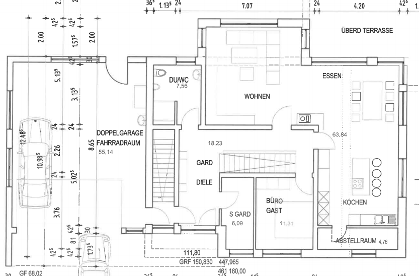

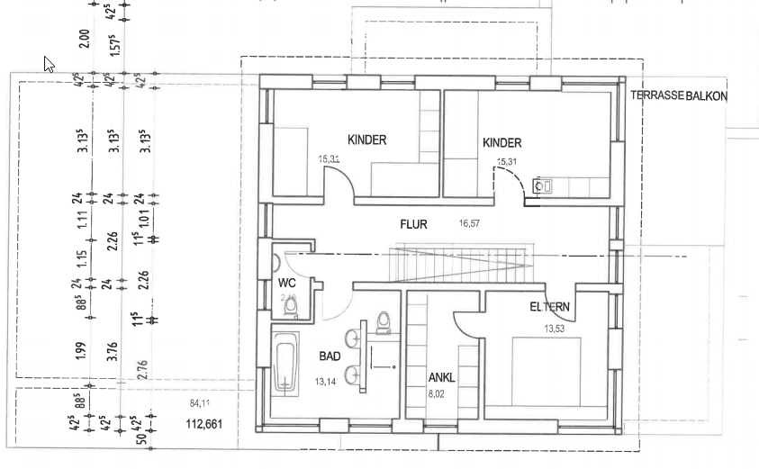

    könnte ich ein paar Meinungen zu den geplanten Grundrissen haben. Wo seht ihr Probleme, bzw. was könnte verbessert werden.
    Für konstruktive Ideen bzw. Anmerkungen wäre ich dankbar.
    Süden ist immer Oben des Grundrisses.

    Die Türe Diele zur Treppe im EG würde ich streichen.

    Der Eingangsbereich sagt mir garnicht zu. Zweimal um die Ecke um in den Wohn/Essbereich zu kommen. Weite Wege zur Küche/Speisekammer. Küche viel zu groß, Esstisch wirkt dagegen gequetscht. Zu viel Flur, vor allem oben. Positionen von Bad/Ankleide/Schlafen schlecht. Ankleide zum Bad 1. weit, 2. immer durch Schlafen. Ich hätte die qm lieber in kind1/2 statt im Flur. Ankl. so nur mit Schiebetüren, sonst zu schmal.

    Viel zu viel Flurfläche, unten wie oben. Zwei nicht übereinander liegende Treppen verbrauchen zusätzlich unnötig viel Platz. Kost ja nicht nur alles, sondern nimmt Behaglichkeit.
    Dusche im EG würde ich drehen, Treppe erscheint zu kurz, Essbereich müsste zu klein ausfallen bei den restlichen Maßen in Beziehung der QM.
    Mir persönlich wäre der weit hinten liegende Zugang zu dem Lebens-/Allraum -> Küche zu weit vom Eingang weg. Speis ist zu schmal, um sie richtig nutzen zu können.
    Oben würde ich eher die Ankleide nach vorn setzen.

    Begründung??? Ich habe momentan eine Küche von 14m² und sie ist uns mit 4 Personen viel zu klein. Geschmacksache. Die Toilette im Bad ist meiner Meinung nach etwas unglücklich positioniert. Es gibt Leute, die vergessen die Tür abzuschließen ;)

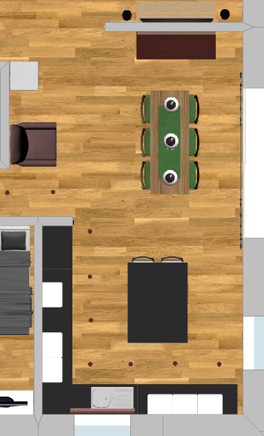

    Küche zum Kochen oder Küche zum Kochen mit Esstisch? Den sehe ich hier ja nicht. Nur 4 Hocker an der Kochinsel. Über 20 qm Küche und dann ein rel. kleiner Essplatz. Zudem sehe ich diese 3,19 m Schleuse Essen / Wohnen als hinderlich an.
    Ergänzung: Was mir gerade auffällt. Das Haus, sowohl EG als auch OG, besteht fast nur aus Fenstern.

    Mit kleinem Esstisch 120 x 80

    Hier noch meine aktuelle Planung
