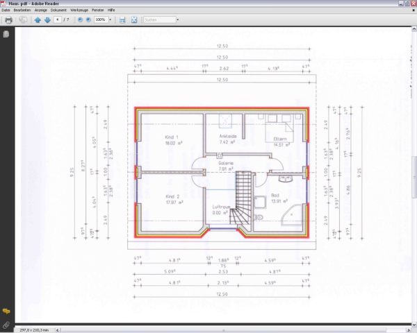

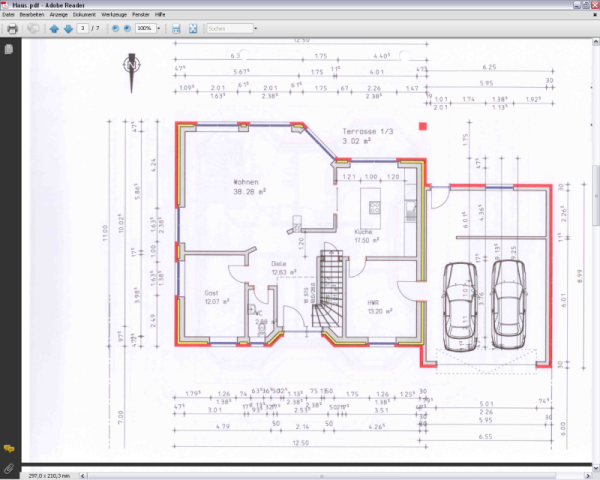

    meine Freundin und ich wollen nächstes Jahr unser Haus bauen.
    Der Plan gefällt uns so schon ganz gut, bis auf einige Fenstergrößen im UG.
    Unser Problem bzw. meins ist im OG.
    Ich finde den Plan so wie er ist ganz gemütlich und schön nur
    würde ich gerne das Schlafzimmer nicht direkt S/W haben und
    es sollte noch ein Kinderbad mit eingeplant werden.
    Hat einer ne Idee.
    Würde mich über eure Hilfe sehr freuen.

    Für ein Kinderbad im OG + Wechsel der Himmelsausrichtung darf das gesamte OG einmal neu geplant werden.
    Dabei kann man das EG auch gleich mit überarbeiten, die viele (nicht mal 45°) Ecken rauswerfen, eine Treppe einplanen, die ne bessere Erschliessung ermöglicht und und und.....
    Das sieht aus wie ein Entwurf aus dem 2. Semester Entwurfslehre, da der erste Versuch vor der ersten Durchsicht durch den Prof.
    Ganz ehrlich:
    Kann man machen, muss man aber nicht!

    Ich glaub soooo schlecht ist er nicht, sonst wären die beiden Kommentare oben deutlich vernichtender gewesen.
    Aber sooo besonders ist er halt auch nicht, ich würde sagen ein normales Haus, bei dem versucht wurde mit ein paar schrägen Wänden etwas Schärfe reinzubringen, ich glaube aber dass es da auch noch wesentliche prickelndere Möglichkeiten gibt.
    Versuch dir doch einfach mal vorzustellen wie es ist wenn du durch diesen Plan in Gedanken "durchläufst", würdest du gerne zur Haustür reingehen und dabei halb über die Treppe stolpern, würdest du gerne die Treppe ins OG raufgehen und direkt vor einer Wand zum Stehen kommen, könnte es nicht sein dass der Durchgang von Diele zur Küche etwas eng ist, die Zugangssituation zum Schlafzimmer suboptimal gelöst ist usw.....????

    Wo gibts eigentlich WC Objekt in der Größe von Handwaschbecken?
    Wenn Gästezimmer, warum soll der Gast nicht duschen dürfen?
    Aus 12 x 11m lässt sich ne Menge mehr machen als das, was du uns da zeigst.

    Im Eingansbereich wurde eine Menge Platz aufgrund der Einbuchtung verschwendet,
    was sowohl im EG wie auch im OG nachteilig auswirkt. Da könnte man mit einer
    ansprechenden Vordachkonstruktion arbeiten u. die Wand in der Bauhauptflucht
    gerade durchgehen lassen. Die Fenster / Lichtband könnte im Bereich des Treppen-
    lauf angeordnet was dazu führt, das die Treppe / Flur im OG überbaut werden könnte.
    Bei zwei 1 / 4 Wendelung würde sich die Treppe im Eingangsbereich, etwas verkürzen.
    Laienmeinung.
