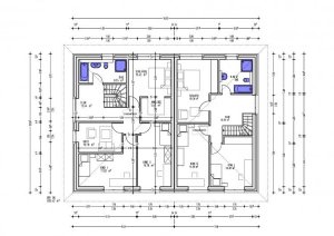

Diskutiere Grundriss im Architektur Allgemein Forum im Bereich Architektur; [ATTACH]

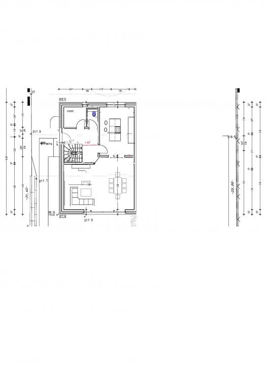

    Ok, dann versuche ich nochmal alles genauer darzustellen. Es wird eine DHH. In die Küche ist zwar eine Insel geplant, trotzdem stört mich dieser langer Essbereich, also Küche und Esstisch! Bei der Diele fehlt mir die Garderobe, da wir zu 4 Personen sind. Im ganzen gefällt mir eingentlich das ganze nicht, aber viel Alternative gibts nicht bei DHH. Über Ideen und Vorschläge würde ich mich sehr freuen. Vielen Dank!

    Doch, die gibt es. Wenn Du die DHH allerdings vom Bauträger kaufst (kaufen musst), wirst Du vermutlich keinen motivierten Architekten finden, der dir diese Alternativen erarbeitet. Denn der verdient kein zusätzliches Geld, wenn er für dich individuell umpplanen muss.
    Oder kaufst Du nur das Grundstück? Dann ab zum Architekt!
    PS. Die Treppe im EG zu verschieben ist sinnfrei, solange Du nicht auch das OG zeigst.

    Also gerade bei Doppelhaushälften, die ja normalerweise breiter als RMH'er sind, kann man sich doch als Architekt viel besser austoben. Da habe sogar ich sooooo viele Ideen!
    Vorallem würde ich das Haus, wenn möglich auf eine Länge von mind. 11 Metern bringen, Treppe nicht im Wohnraum, Kellerzugang auch von Außen möglich. Kochinsel in so einem Haus ist Platzverschwendung! Ja mei, da tut sich mir grad voll das Kopfkino auf.

    @ Serooo, du hast einen 4-personen haushalt.
    nun betrachte mal deinen eingangsbereich.
    dort kannst du maximal ein paar nägel in die wand
    schlagen um mal die ein oder andere jacke aufzuhängen.
    da ist das chaos doch vorprogrammiert.

    Ganz besonders hübsch finde ich im Originalgrundriss die Tür des Technikraums, die gegen die Stufe knallt. Sowieso sind die qm des Eingangbereiches dort nur theoretisch dem Technikraum zuzuordnen.
    Warum willst Du eine andere Treppe haben, bzw. was willst Du?
    Den Grundriss finde ich jetzt nicht allzu prickelnd, mal sehr sanft ausgedrückt. (Auch wenn Schnitte, OG und Ansichten fehlen) Da gibts weitaus bessere Standard DH-Grundrisse.

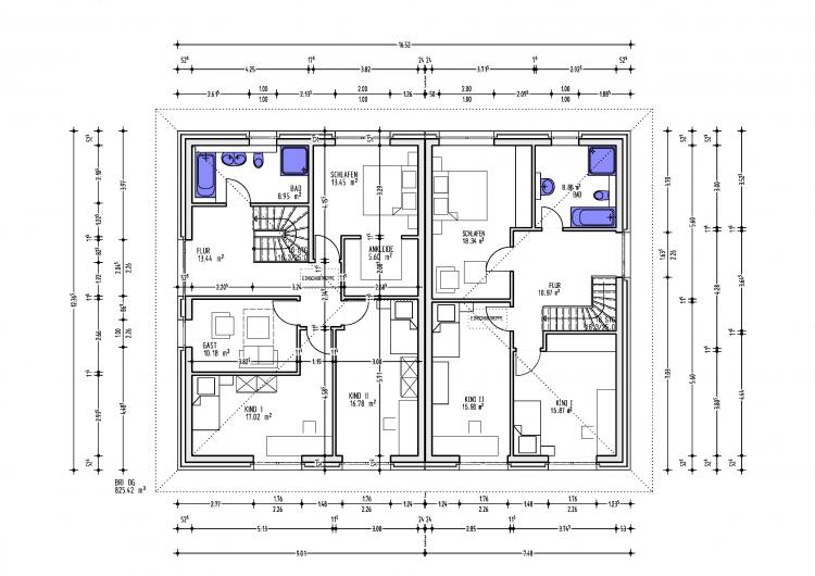

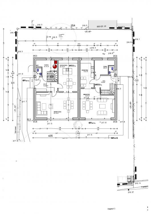

    Hier das original !!!

    Für ein DH ist das Treppenhaus extrem "ungewöhnlich".
    1. Möglichkeit: "Normal/ Standard": Man setzt das TH an die Trennwand zum Nachbarn und verbaut sich somit an den anderen 3 Außenwänden kein Zimmer (Fenster!).
    2. Möglichkeit: Man will etwas mehr von der Treppe...diese könnte schön gestaltet sein, könnte auch im Wohnraum liegen. Dann würde sich natürlich auch eine andere Situierung anbieten.
    Aber hier: Standard-Treppe an ungewöhnlicher (=unpraktischer) Stelle. Warum dies?
    Zudem: beide Entwurfslösungen (1/2-gewendelte Treppe + 1/4-gewendelte Treppe) benötigen im OG extrem viel Platzt an Flur und Wegeflächen. Unökonomisch!
    Nochmals zu meiner Frage zurück: Freier Architekt o. vom BT verordnet?????
    Und: Bitte beantworten, weil dies zu gänzlich unterschiedlichen Lösungsmöglichkeiten führen kann.

    Danke Thomas B., genau das ist mein Problem! Du hast es erkannt, vielen Dank! So jetzt raus mit den Ideen. Welche Treppe dann?
    Es ist ein Freier Architekt.
