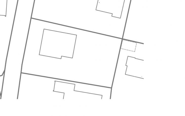

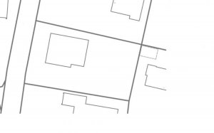

    wir haben ein Haus von 1966 in der näheren Auswahl, Lage und Größe (215m²) passt, Zustand ist top, klasse Grundstück (1160m²), super Aussicht und Lage, Vorbesitzer und Erbauer war Statiker, ...nur der Grundriss passt nicht optimal.
    Das Haus steht am Südhang (Norden ist in den Plänen links) das Kellergeschoss ist gleichzeitig Eingangsgeschoss und bietet Büroräume (neben der im Haus integrierten Garage) und ein weiteres Zimmer.
    Wir brauchen neben den Büroräumen im Keller und dem (Kinder-)Zimmer dort für den Ältesten noch zwei Kinderzimmer in der Nähe des Elternschlafzimmers im OG. Erste Überlegung war Gast und Hausarbeitsraum werden die Kinderzimmer. Der Hausarbeitsraum ist hier für uns entbehrlich, allerdings sollte dieser eigentlich zum Bad werden, da das jetzige Bad uns zu klein und zu verwinkelt ist. Ein Kinderzimmer fehlt also. DG ist nicht ausgebaut, wollen wir aber auch vorerst nicht angehen.

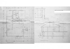

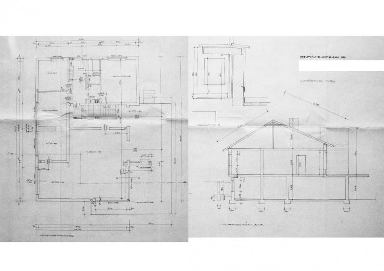

    Entschuldigung, hier etwas besser lesbare Pläne.

    Und die Frage ist? Ob man Wände wegnehmen kann?
    Wenn im Geschoss darüber einen Wand steht, dann ist der Aufwand größer, wenn sie eine aussteifende Funktion hat, dann auch. Gehen tut fast immer fast alles, nur bezahlen will es am Ende keiner.

    Der ist leider verstorben. Es geht mir halt darum mit möglichst wenig Umbau (in ein paar Jahren würden wir wahrscheinlich im Dach zwei Kinderzimmer ausbauen) zwei Kinderzimmer im OG und ein größeres Bad zu bekommen. Die Decke OG ist übrigens Beton, dann sind doch die 11,5er Wände nicht tragend, oder?
  7. Gast036816
    genaues wird nur der blick in die statik aussagen. im bereich der aussenwände sind die 11,5-er wände zumindest aussteifend.

    Was haltet Ihr generell vom Grundriss? Uns gefällt besonders der große Wohnraum, die hinteren Räume im OG sind wohl etwas verschachtelt.
  9. Gast036816
    der weg vom eingang bis zur küche ist umständlich und weit.

    für die gewünschten veränderungen auf jeden fall einen architekten einschalten und einen statiker hinzuziehen. aus dem haus lässt sich etwas machen. grundrissoptimierungen sind möglich und notwendig.
