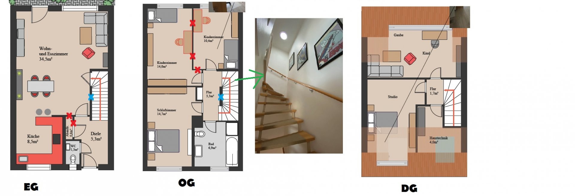

    Wir wollen ein Haus kaufen (B.J. 2002), und gerade überlegen wir uns ob wir den Grundriss bisschen ändern können. Aber wir würden wissen ob die folgenden Änderungen überhaupt möglich wäre.
    Die voegesehnde Änderungen sind:
    1. Die Tür zum Wohnzimmer und den Abstellraum in EG komplett weg zu nehmen. Das habe ich mit rote X im Grundriss markiert.
    2. Die beiden Kinderzimmer im OG verbinden (rote X in OG).
    3. Die Treppen mit einer runden Treppenstuffen zu ersetzen und die Wände in EG und OG weg zu nehmen. (blaue X in EG und OG).
    Ich freue mich auf Eure Ideen und Anmerkungen.

    Die roten x sind evtl möglich bei den blauen X eher schwieriger.
    auskunft erteilt ein Statiker vor Ort nach Sichtung der gesamten Bau Unterlagen inkl Statik Pläne. Sollten bei dem Baujahr problemlos verfügbar sein.
    Viel mehr kann man unverbindlich aus der Ferne auf Basis eines Exposé vom Makler leider nicht sagen.
    Da sind ja Nicht mal Maße drin

    Sind die Wände zur Speisekammer und zwischen den Kinderzimmern gemauert oder Rigips? Klopf mal da gegen, dann hörste das.

    Es könnte auch alles gemauert sein, zb mit einem 11,5er ohne Tragefunktion.
    Ich würde wie @simon84 tippen, aber Makler machen sich das ja gern auch einfach.
    6 Meter werden gern direkt überspannt, dass nur die Außenwände tragen. Plus Treppenwand. Küchenwand da unten könnte Leitungen beinhalten. Das gilt auch für den Abstellraum (siehe darüber den „Kasten“ am Bad)
    -> Statiker fragen oder Originalzeichnung anfordern.
