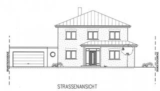

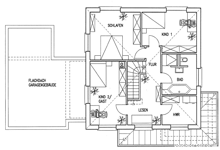

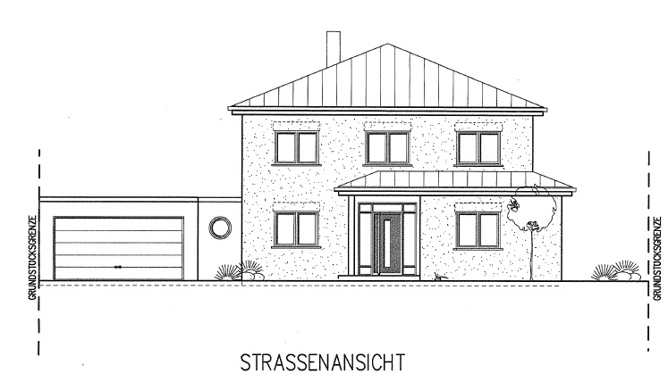

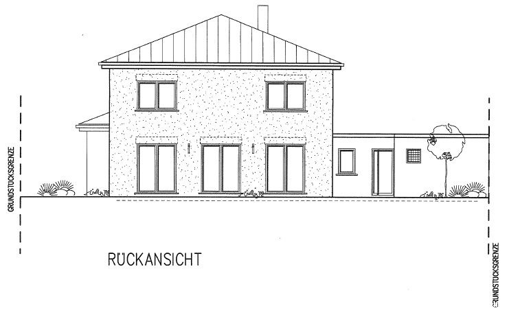

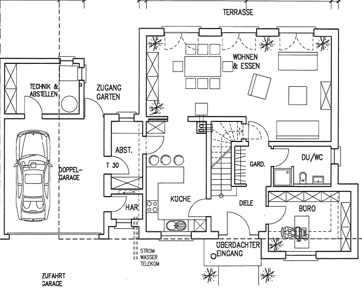

    zur Ausgangssituation:
    - Grundstück (800m²) Südlage
    - Unser Wunsch ist eine Stadtvilla
    - Zwei Vollgeschosse ohne Keller, dafür mit Doppelgarage
    - Bewohner: 2 Erwachsene + ( irgendwann dann noch 1-2 Kinder )
    - Bauweise: Massivbau
    - Heizung: Luftwärmepumpe
    Anbei unser aktueller Plan
    Wohnfläche EG: 86,53qm
    Wohnfläche OG: 82,68qm
    Nutzfläche: 45,61qm
    Würde mich über Anmerkungen, Anregungen und Kritik sehr freuen!

    Garage
    Die Garage soll noch 50cm breiter werden. Erscheint uns etwas eng für zwei Autos

    Wenn ich richtig messen, 36,5er Aussenwände :mega_lol: :mega_lol:
    Wie willst Du denn damit einen U-Wert hinbekommen, der eine Beheizung über eine Luft-WP sinnhaft werden lässt.
    Ich würde eher auf viele viele bunte kWh fürs Heizschwert tippen.

    Ich weiß ja nicht, in welchem Bundesland Wadern liegt, aber ist dort eine Nutzung von grenzständigen Gebäuden für die Technik des Wohnhauses zulässig?
    In den meisten Bundesländern ist es das nämlich nicht!

    Die Küche über zwei Türen mit der Garage verbinden... Damit ist der Abstellraum kaum nutzbar - man muß ja noch durch kommen. Und Abgase in der Küche...? Garagen stinken immer. Die Küche ist klein und dunkel... Mit 4 Personen da mal frühstücken wird eng. Ist aber wohl vorgesehen, wenn man sich die 3 Hocher ansieht? Mit dem HAR wird viel Platz verschenkt, HAR und Abstellraum zusammen hätten in die Küche integriert eine schöne grosse Küche ergeben. Hell wird nix mit der Garage davor und Mini Fenster nach Norden. (Terasse ist im Süden nehm ich mal an) Dann gehts halt nur nicht von der Garage ins Haus.

    Die Eingangssituation würd ich überdenken. Durch die abgemauerte Treppe wird das (zumindest optisch) eine ziemliche enge Schleuse, der Flur an der Garderobe vorbei Richtung Wohnzimmer.

    Wow seit ihr schnell :biggthumpup:
    Vielen Dank schonmal.
    Das mit der Baugrenze haben wir auf dem Amt absegnen lassen.
    Die zwei Türen zur Küche ist uns auch ein Dorn im Auge.
    Alternative wäre die Garage zu vergrößern und die zwei Räume wegzulassen.
    Stauraum könnte dann zum Problem werden...
    Mit dem Mauerwerk in Kombination mit LW funktioniert so nicht? Dachten an 36,5 Poroton? Was wäre ratsam? Vielen Dank

    Die Küche ist nicht weiter geplant. Nur mal so eingemalt. Gegessen wird im Esszimmer.
    Aber das mit den Abgasen... :mauer haben wir ja gar nicht bedacht

    49er T7 wäre mein Minimum.
    Es geht nicht um die Baugrenze, sondern um die Nutzung eines grenzständigen Raums zu "Nebenzwecken" des Wohnens.

  11. #11 Gast036816, 10.01.2012
    grenzständiger abstellraum für gartengeräte und fahrräder ist OK, technische einrichtungen, egal für welchen zweck auch immer, geht nicht.
    also im baugesuchsplan nur abstellraum gartengeräte o. ä. eintragen und die technik gehört sowieso ins haus.
  12. #12 Baufuchs, 10.01.2012
    Baufuchs
    Baufuchs Gast
    In NRW z.B. sind auch techn. Einrichtungen in grenzständigen Abstellräumen zulässig. Man muss halt in der Garage einen Abstellraum von nicht mehr als 7,5m² abtrennen.
    In Abstellräumen nach § 6 Abs. 11 BauO NRW, mit einer Grundfläche von nicht mehr als 7,5 m², sind nur
    1. Leitungen und Zähler für Energie und Wasser und
    2. Feuerstätten für flüssige oder gasförmige Brennstoffe mit einer Nennleistung bis 28 kW und Wärmepumpen entsprechender Leistung
    zulässig.

    Ich kann nur von unseren eigenen Erfahrungen berichten. Dort fährt mind. 1* pro Tag ein Auto mit Diesel raus und rein (Auspuff immer in Richtung Tor). Die (luftdichte) Nebeneingangstür von der Garage ins Haus wird am Tag auch mehrfach benutzt.
    Wir riechen Haus nichts von der Garage.
    Das mag auch daran liegen, daß keine offenen Öle oder Treibstoffe gelagert werden, die Garage mit natürlicher Lüftung versehen ist, das Haus eine KWL hat, das Auto einen Partikelfilter, ... was weiß ich
    Daher die Frage an BH mit ähnlicher Konstruktion: habt Ihr Probleme? Woran liegt es Eurer Meinung nach?

  15. LaZi
    LaZi
    27.01.2011
    559
    Tanztrainerin
    Ich würde Schlafen und Kind2 tauschen.

    Ich habe eine Verbindungstüre von der Diele (die in offener Verbindung zum gesamten EG = Wohnen / Essen / Küche / HWR steht= zur Garage, und ich bin froh darum und möchte sie nicht missen.
    Probleme habe ich nicht im geringsten, obwohl keine KWL im Haus. Autos (Doppelgarage) werden auch bei uns immer mit Richtung Auspuff zum Tor in die Garage gefahren, und der Motor als letztes/erstes ein-/ausgeschaltet, wenn das Tor schon/noch auf ist. So what?
