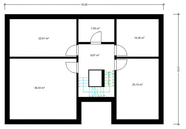

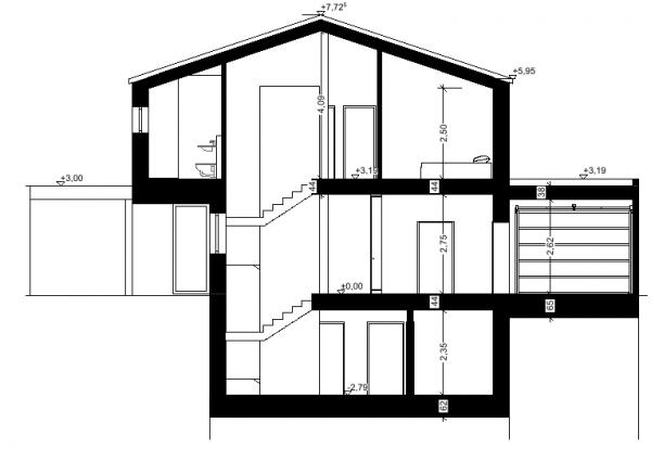

    Hallo in die Runde,
    wir planen den Neubau eines freistehenden Einfamilienhauses für unsere 6-köpfige Familie.
    Die Kinder sind zur geplanten Fertigstellung 5 (oder 6) - 12 Jahre alt, eines der Kinder ist Rolli-Fahrer, daher ist ein Aufzug geplant.
    Wir wissen die Großzügigkeit einer offenen Bauweise zu schätzen, neigen aber trotzdem dazu, das Wohnzimmer abgetrennt von Küche etc. und damit ruhiger zu haben.
    Die Küche würden wir evtl. mit dem Essbereich tauschen, um letzterem die Südausrichtung zu gönnen.
    Die Bilder sind nach Norden ausgerichtet (Norden oben).
    Für Eure Meinungen und Gedanken zu unserem Grundriss (zurzeit im Vorentwurf) im Voraus vielen Dank.
    Freundliche Grüße, Obstriegel

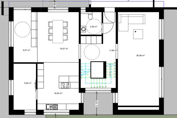

    Ist das Rollifahrer-Kind sehr selbständig ? - die Durchgangsmaße / Aktionsradien scheinen mir für ohne begleitenden Fußgänger bemessen zu sein.
    Im Treppenauge soll man sich wohl einen Fahrstuhl vorstellen (wobei ich keine Grube und kein Maschinenhaus sehe) ?

    Die Haupteingangstür ist nicht rollstuhlgerecht! Um diese Tür bequem mit einem Rolli zu benutzen muss neben der Tür an der Drückerseite min. 0,50m Platz zur nächsten Wand sein. Dann kann man mit dem Rolli schräg daneben fahren um die Tür zu öffnen.
    Davon abgesehen wäre mir der Eingangsbereich sowieso zu eng und schlauchig.

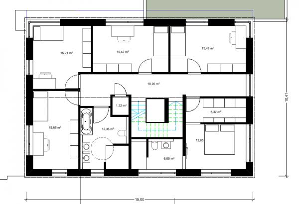

    es fehlt mir der Wendekreis im OG Flur und eine Überprüfung der Türöffnungsmöglichkeiten.
    https://vm.baden-wuerttemberg.de/fi...schueren/Barrierefreies_Bauen_Vorwort_MIN.pdf
    Seite 18 macht das deutlich. Wie kriegt ein Rollifahrer die Hauseingangstüre auf ? Aus meiner Sicht beinahe gar nicht.
    Er kommt zum Griff und muss diesen dann beim nach hinten fahren festhalten um die Türe zu öffnen.
    Mit der Lektüre sollte man sich ein wenig beschäftigen oder selbst in einen Rollstuhl sitzen und so manches zuhause mal testen :-)
    Ansonsten: ja könnte alles funktionieren, ist aber nicht wirklich dolle, sorry.
    Diese Nische im EG um Licht zur Treppe zu bekommen ist aus meiner Sicht nix. Weg damit und die Speißekammer der Küche dorthin verlegen.
    Die Umkleide im Elternzimmer vor dem Bett ? Nicht so dolle. Ich würde mir den langen Flur im OG sparen und lieber eines der beiden Zimmer rechts
    größer machen. Dann fehlt der Tageslichteinfall, den ich durch ein Dachfenster herstellen würde. Dann wird das Treppenhaus auch wirlich hell.
    Die Sonne schafft es von rechts außen bis nach links ohnehin nicht das ganze hell zu kriegen. Die Strecke ist zu lang.
    Die Aufteilung Wohnen und Essen im EG ist vermutlich so gewünscht. Ungewöhnlich, aber wenn das euer Ding ist, OK.
    Für mich zerschneidet das Treppenhaus euer Haus im EG. Quasi wie ein Schnitt mitten durchs Herz.
    Ein Prof. von mir sprach von der Seele, dem Mittelpunkt des Hauses, den man irgendwo finden sollte. Wenn ich mir den
    Grundriss so ansehe wird es mir klar was er meinte. Der Entwurf ist quasi der Kontrapunkt dazu.
    Was ich tun würde:
    Die ganze Treppe nach rechts oben und den Eingang vielleicht noch ein bisserl weiter nach rechts. Das verlorene Zimmer dadurch nach Süden (?)
    Falls das denn geht und die Überfahrt des Aufzugs nicht der Grund für die Position der Treppe ist.

    Den Eingang sollten ihr definitiv überarbeiten. Das schlauchige ist letztendlich Geschmackssache, aber die Nutzbarkeit für einen Rollstuhlfahrer ist hier seeehr eingeschränkt. Im Bestand, wenn es sein muss, bekommt das ein Rolli-Fahrer der ansonsten fit ist schon hin, aber im Neubau ist das ein absolutes No-Go.
    Was die Einteilung eingeht bin ich voll bei Andybaut. Das Treppenhaus teilt das Haus. Erinnert mich irgendwie an die alten Häuser wo das Wohnzimmer separat war und eigentlich auch nie geheizt war, weil man das nur zu Weihnachten nutzte oder wenn der Pastor kommt.

    Das mit der Seele des Hauses finde ich sehr gut. Genau das macht ein Haus sysmpatisch und lebenswert.
    Wir haben das zufällig genauso. vom Eingang kommt man bei uns nur zum Gäste-WC, zum Büro, und dann direkt geradeaus ins (recht großzügig dimensioniert) Esszimmer. Daran schließt sich die offene Küche an, und zur anderen Seite mit einer 2-flg. Schiebetür das Wohnzimmer.
    Dieses Esszimmer ist der absolute Mittelpunkt des Hauses und da spielt sich alles ab. Von hieraus geht es in den Garten, oder über den Hauswirtschaftsraum zum Nebeneingang, wo die Kinder mit dem Fahrrad ankommen usw. Wir haben hier einen großen Esstisch für ca. 8-10 Personen und hier passiert alles. Spielen, Hausaufgaben, Kaffee trinken, Essen natürlich, einfach sitzen und quatschen, usw. usw. eben die "Seele" des Hauses

    - Das mit der Eingangstür (dasselbe meint wohl auch Onkel Dagobert) leuchtet mir ein, da müssen wir wohl noch mal ran.
    - Bei der Nische im EG steht von unserer Seite nicht die Belichtung des Treppenhauses (natürlich auch wichtig) im Vordergrund, sondern der Wunsch, einen kleinen überdachten und schattigen Sitzlplatz draußen zu haben.
    - Was ist genau Dein Kritikpunkt an der Ankleide? (Wir würden gegenüber dem Plan die untere Schrankreihe weglassen, damit man sich besser bewegen kann.)
    - Der lange Flur im OG bzw. das Fenster dient neben der Belichtung auch dazu, dass man raus in die Landschaft schauen kann. Nach Osten haben wir einen ziemlich schönen, unverbaubaren Blick. Wie oft man im Alltag dann dahin läuft und rausschaut, muss sich dann zeigen, aber die Möglichkeit zu haben, gibt uns ein gutes Gefühl. :-) Ein zusätzliches Dachfenster ist natürlich trotzdem eine Überlegung wert, aber inkl. motorisierter Verschattung, die bei der Ausrichtung und Höhe wohl notwendig sein wird, auch ein Kostenfaktor.
    - Die Aufteilung mit dem abgetrennten Wohnzimmer ist sicher etwas ungewöhnlich. Sie ist die Folge unserer Erfahrungen mit 4 Kindern im jetzigen Haus mit offener Bauweise und entsprechender Unruhe. Der ursprüngliche Vorschlag unseres Archtitekten sah auch einen offenen Entwurf vor, die "Aufteilung mit Schnitt" ist auf unserem Mist gewachsen. Der Archi meinte dazu, dass der Essbereich/Kochen zum Zentrum des Hauses wird, und so stelle ich mir das auch vor. Das Wohnzimmer hat in der Tat dann ein bisschen den Charakter von "de beste Kamer", den Dagobert so treffend beschreibt. Ich denke aber, dass er nicht nur an Hochfesten, sondern allabendlich zum Zentrum des Hauses wird. :-)

    na ja, ich find´s halt komisch durch eine Ankleide (tendentiell auch mal unaufgeräumt) in mein Schlafzimmer zu kommen.
    Das eine ist ein Nebenraum, das andere die Nutzung.
    Wenn ich in die Küche gehe, will ich auch nicht über die Speißekammer in die Küche kommen.
    Aber das muss jeder selbst für sich wissen.

    Zum Eingangsbereich, der auch für Nicht-Gehbehinderte blöd ist, ist genug gesagt.
    Warum bekommt Euer Kind denn kein Zimmer im EG? Immer einen Lift zu fahren, um vom Privatraum zur Familie zu zwitschen, ist sicherlich mühselig.

    Das EG geht irgendwie garnicht!
    Eingang wurde bereits erwähnt. Für eine 6-Personenhütte eine Katastrophe.
    Und was sollen diese beiden 9,x m²-Nischen neben Essen/Küche? Speisekammer? Leseecke?
    Habe ich etwas übersehen/überlesen?
    Beides entfernen, WC rüberschieben (Essen/Küche umplanen) und schwupps hat man einen ordentlichen Eingangsbereich.
    Das abgekapselte WoZi.....hm....wie früher halt...
    Und die Ankleide? Hm, kein Platz zum Ankleiden, dunkel....so besser nicht....
    @Andy: Ankleide als Durchgang zu Schlafen ist schon ok. I.d.R. laufen da ja nur die besagten 2 Personen durch. Ich weiss allerdings nicht, was du in Schlafen für eine Puplikums(Verkehr) hast.:mega_lol:
  17. #17 Obstriegel, 24.08.2017
