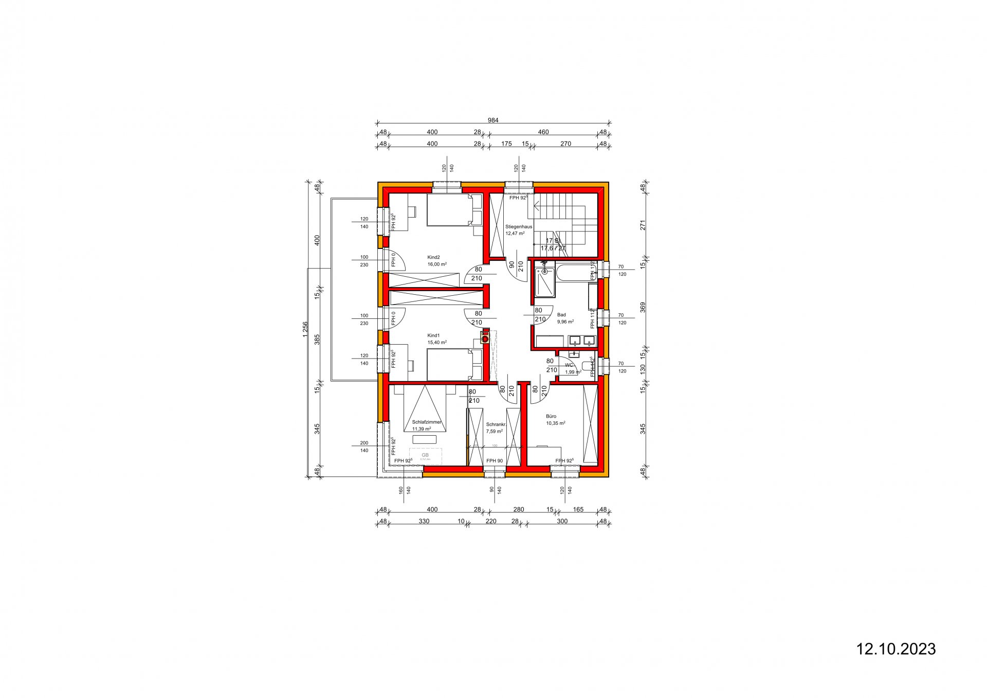

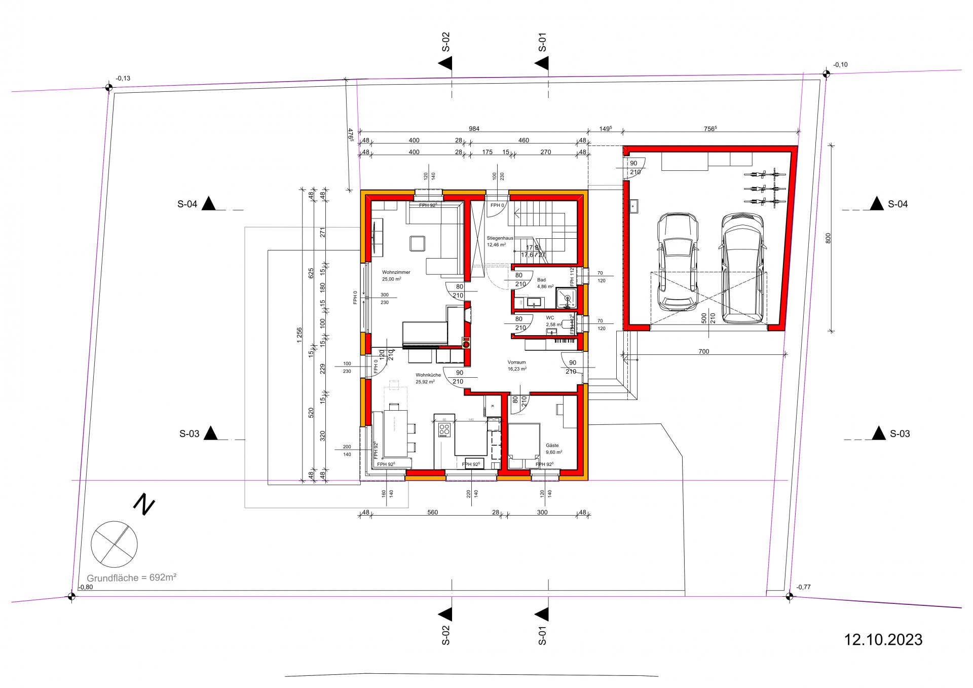

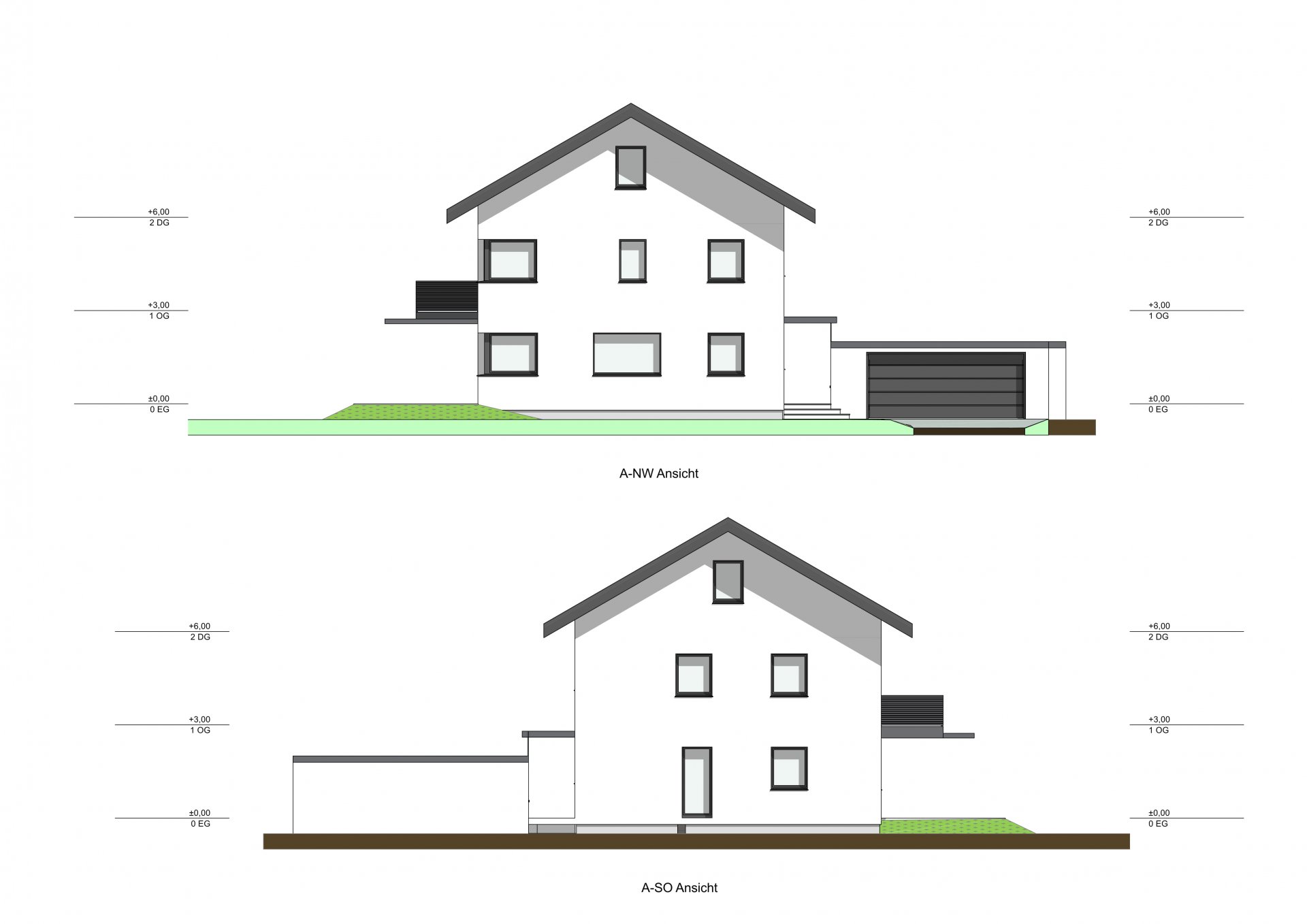

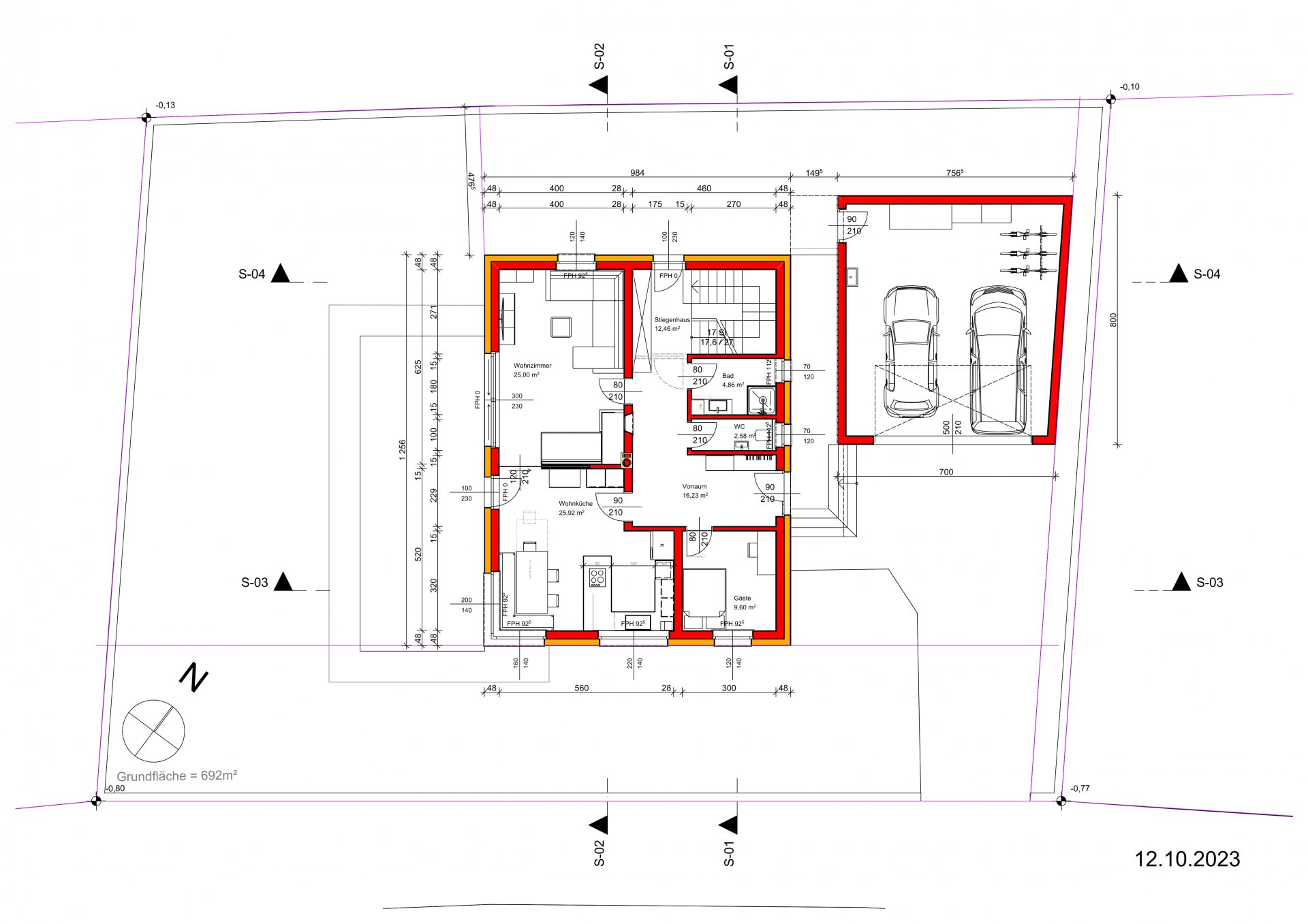

    Liebe Community,
    ich möchte euch gerne unsere Planung zeigen und zur Diskussion einladen. Wir stehen offen für Kritik, da wir bereits seit einiger Zeit planen. Ein besonders wichtiger Aspekt für uns ist die mögliche spätere Aufteilung in Wohneinheiten. Im Freundeskreis beobachten wir häufig Umnutzungen, und wir streben an, dies ohne umfangreiche Umbauarbeiten wie den Bau von Außenstiegen oder den Abriss der vorhandenen Treppe zu realisieren. Eure Meinungen und Anregungen sind herzlich willkommen.
    1. Wir sind:
    Ein Paar (27&30), 2 Kinder geplant
    2. Unser Raumprogramm:
    Wir möchten uns bei der Planung de flexibilität des Grundrisses erhalten, diesen später ggf. abtrennen zu können um 2-3 Wohnungen ohne erheblichen Umbauaufwand zu errichten.
    Dazu wurde das Treppenhaus (KG-DG) am Rand angeordnet, um dieses später als separaten Eingang nutzen zu können.
    Keller:
    HWR, Technik, Werkstatt, Hobby/Partyraum, ggf. Sauna & Dusche
    EG:
    Essküche & Wohnzimmer, mit Schiebetüre abtrennbar.
    Auf die Speisekammer haben wir in dieser Variante verzichtet, da unserer Erfahrung nach große Schränke ausreichen und im Keller ausreichend Stauraum für Getränke etc. vorhanden ist
    Kachelofen vom Gang aus heizbar
    Gästezimmer
    Kleines Bad und WC

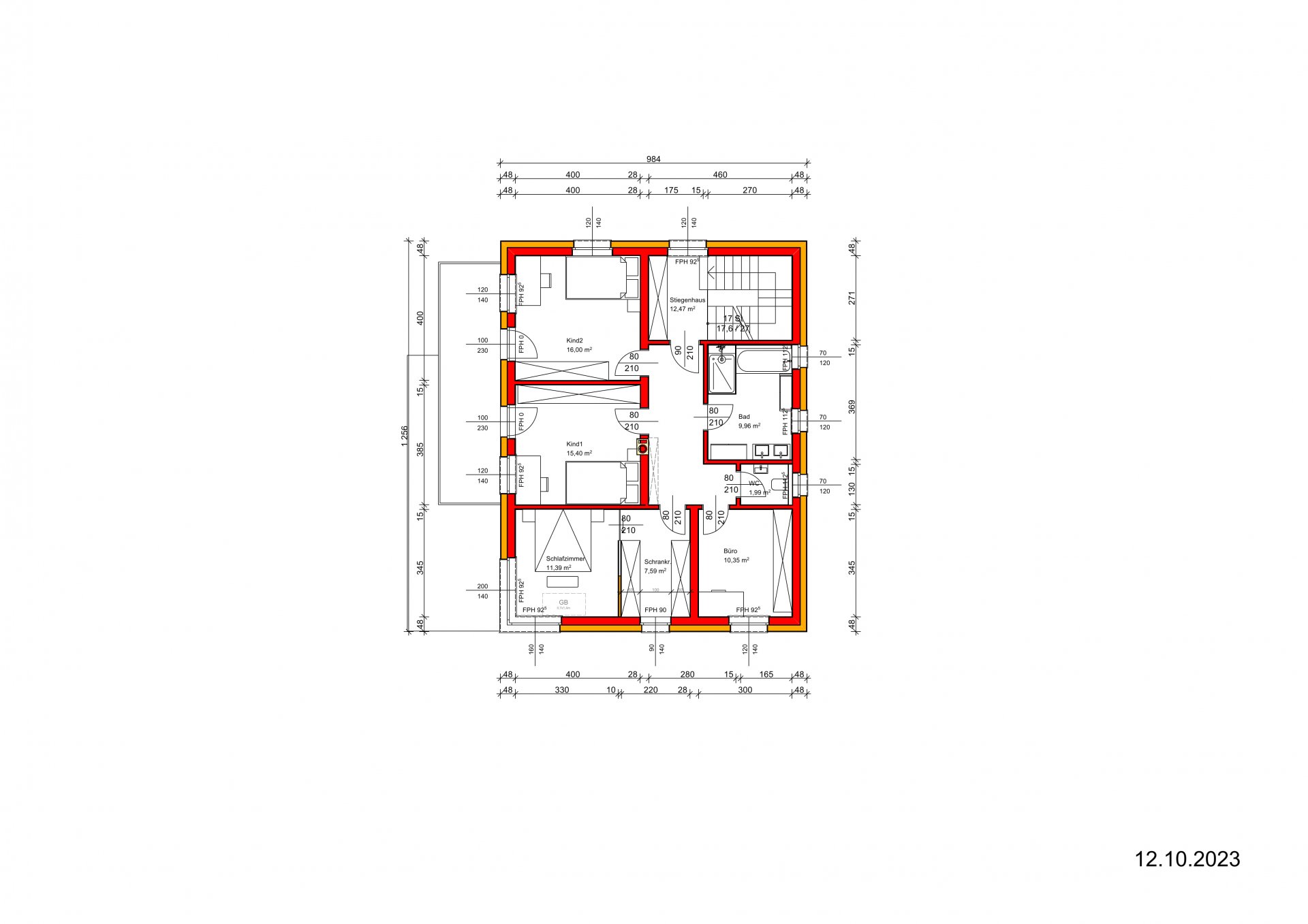

    OG:
    2 Kinderzimmer
    Elternschlafzimmer mit SR
    Büro
    Bad & WC
    DG:
    späterer Ausbau möglich
    Garage: 2 Fahrzeuge, Stauraum
    Eingangsbereich draußen Glaselement zwischen Garage und Vordach
    3. Welchen Hausstil bevorzugen wir?
    Satteldach, schlicht & modern
    konservative Bauweise
    Eckfenster, Hebeschiebetüre
    4. Welche Zusatzwünsche/Features
    Balkon: für Kinder, Sonnenschutz, Design
    Barrierearm: spätere Zusammenlegung Bad&WC
    Doppelgarage/Werkstatt/Terrassenüberdachung
    Holz-Kamin
    Sauna/Fitnessraum
    5. Bebauungsplan/Einschränkungen
    Link zum Bebauungsplan/Lageplan
    Grösse des Grundstücks: ~700m²
    Hang: Höhenunterschied Staße-Hintere Grundgrenze 50cm
    GFZ: 0,4
    Baulinie: 5m von Straße
    Dachform und -neigung: Satteldach 30°
    Ausrichtung/Firstrichtung: N/W
    Traufhöhe: ~6,5m
    Firsthöhe: 9,5m
    Randbebauung wo erlaubt?
    Garage zum Nachbarn - 1m
    7. angedachte Haustechnik
    Erdwärme mit Ringgrabenkollektor
    KWL, nachträglich mit angehängter Decke im Gang
    8. Hausentwurf
    Selbst geplant, Beratung durch Architekten
    Was gefällt Euch besonders? Warum?
    Wohnzimmer - gemütlich
    Gang - hell
    Eingangsbereich - großzügig
    Eckfenster
    Vielen Dank!

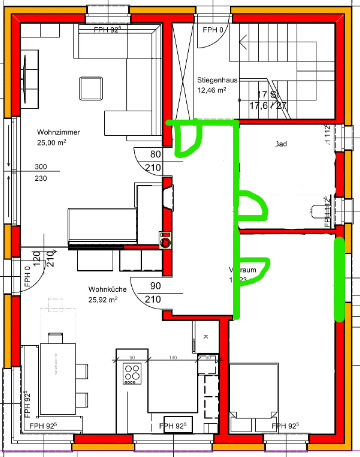

    Aber eure Idee, das Haus von Anfang an auf eine mögliche Teilung der Wohneinheiten auszulegen, dazu das TH als abgetrennten Klotz mit potentiellem Nebeneingang aufzubauen, finde ich ziemlich genial.
    Welches Raumprogramm seht ihr für das DG vor, welcher Raum im OG ist bei der Wohneinheitentrennung als Küche vorgesehen? Rein praktisch müssten dann die Anschlüsse hinter dem Wandschrank des SZ versteckt sein, oder?

    Druck dir das mal aus, nimm einen Stift und zeichne ein, wo du die Wohnungen abtrennen würdest und welche Wände du rausmachen oder versetzen müsstest. Zeichne die Wohnungstüren als Trennung zwischen privat und öffentlich ein.
    Im OG kann das klappen, auch wenn der Grundriss als volle Wohnung etwas kleinteilig ist. Das EG ist absolut ungeeignet, um eine weitere Wohneinheit abzutrennen, da man ständig durch den dann öffentlichen Flur läuft. Sämtliche Räume verbinden über diesen Flur.
    Und das DG wirst du nicht vernünftig zu Wohnraum ausbauen können, da sich das Treppenhaus unter der Ecke nicht ins DG verlängern lässt.

    Die Türen sind doch schon eingezeichnet, wenn auch im EG nur gestrichelt. "Öffentlich" ist nur das Stiegenhaus, mit dem Eingang für das OG. Das Gästezimmer des EG wird als Dauerschlafzimmer nicht taugen, und der Zuschnitt der EG-"Wohneinheit" ist sehr unattraktiv.
    Das EG wäre nur eine Wohneinheit, und das OG ebenfalls nur eine.
    Das sehe ich ebenso, und die Treppe wird vermutlich im orangen Forum dann Kerstin anmerken.

    Der Hauseingang ist planrechts von der Garage her. Im Treppenhaus ist im Rendering lediglich ein Fenster oder eine Terrassentür, aber keine Haustür.

    Das hast du richtig erkannt, Eltern SZ+SR wären die Wohnküche, wir sind hier noch am überlegen den Balkon über die gesamte Hauslänge zu verlängern.
    Das mittige KiZi wäre das Wohnzimmer, die weiteren Räume wären Schlafzimmer/Büro.

    Wie 11ant bereits geschrieben hat, wäre der Eingang für die oberen Geschosse dann auf der hinteren Seite.
    Diese würden wir als Terrassentüre mit Außenschloss ausführen um zusätzliche Belichtung in den Gang zu bekommen und könnte ggf. später auch mal gegen eine "normale" Eingangstüre getauscht werden.
    Ich gebe dir recht, dass das Gästezimmer wohl noch zu klein geschnitten ist, hier werden ich noch etwas optimieren probieren.

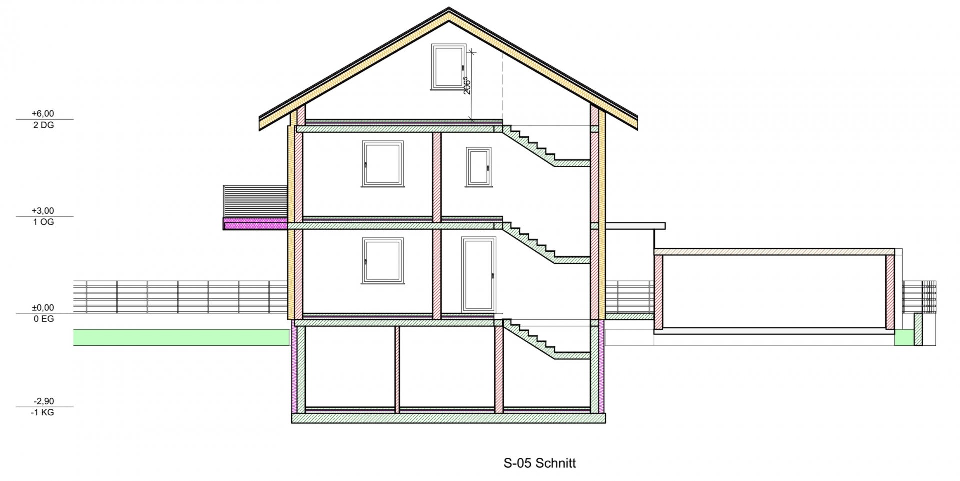

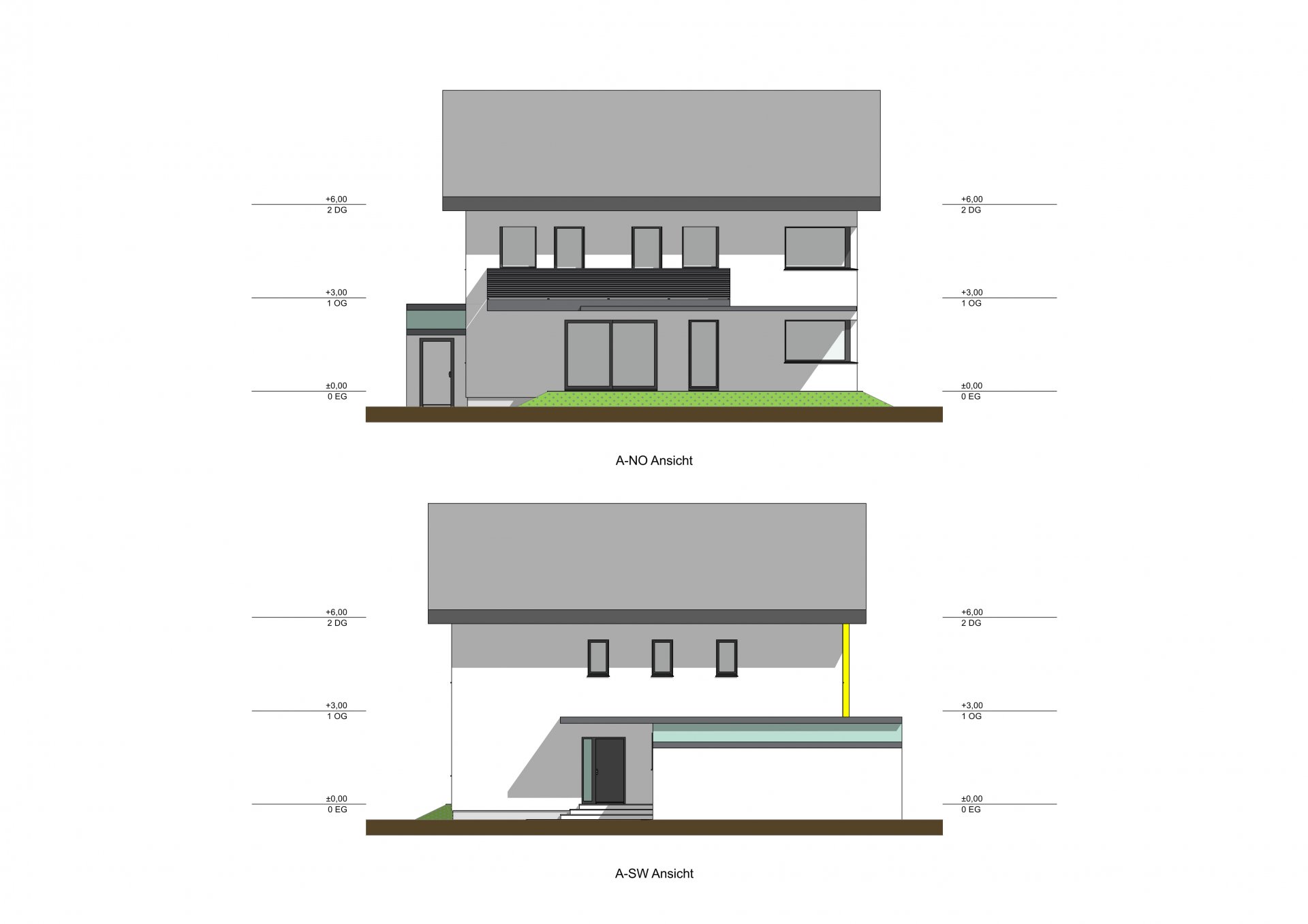

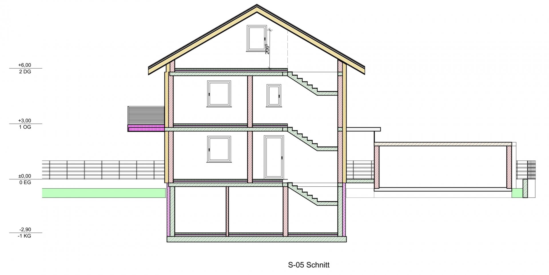

    Ich habe noch einen Schnitt durch das Stiegenhaus angehängt.
    Der Keller stimmt dabei noch nicht und den kleinen Versatz der DG Außenwand ignorieren.

    Die nennt sich zwar S 05, scheint mir aber S 04 zu sein (also kurz hinter den beiden Zwischenstufen) und sieht unerwartet funktionierend aus.

    Der hier gepostete Schnitt ist leider aus einer anderen (weitgehend gleichen) Planung aus meinem BIMx Modell, deswegen stimmen die Bezeichnungen nicht überein.
    In der aktuellen Planung ist auch eine Durchgangshöhe von 2,20m geplant.

    Die Frage ist doch, ob dem TE die echten Kosten hoher Flexibilität klar sind und die bedingte Tauglichkeit der beiden entstehenden Wohneinheiten bzw. des EFH wirklich klar sind. Das ist deutlich mehr als ein zweiter Sromverteilerkasten und eine zweite Haustür zur Treppe. Du gehst ja auch nicht zum Autohändler und fragst nach einem 7-Sitzer, der auch als Sportwagen taugt
    11ant gefällt das.
  19. #19 Kriminelle, 27.11.2023
    Kriminelle
    Kriminelle
    16.05.2013
    4.114
    2.412
    Raumgefühl ist eine Berufung
    Der TE lädt zu einer Diskussion ein. Mit Kritik soll umgegangen werden können. Die Planung dauert schon eine Weile. Das sind die Vorgaben zur Grundrissdiskussion.
    Wie oft gibt es Planungen, die auf Basis von Versteifungen kein Optimum präsentieren - sogar eher zu einer planerischen Sackgasse führen? Sehr oft.
    Da gibt es den direkten Zugang von Garage zum Haus, die eher zum Labyrinth im Flur führt. Die ELW für Oma, die nicht altersgerecht ausgeführt ist, eine spätere Trennung, die ein EFH schon gleich zu Anfang trennt.
    Warum soll man denn nicht darauf aufmerksam machen? Und wenn mehr dieser Meinung sind, dann ist das so.
    Du kannst ja gern auch Deine Meinung vertreten, dass Du das „genial“ findest.
    Der TE wird das Haus deshalb nicht bauen, weil Du es toll findest, noch wird es nicht so gebaut, nur weil viele es nicht gut finden.
    Jo Bauherr gefällt das.
