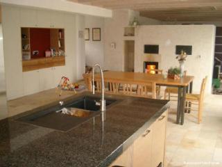

    Hallo Sascha,
    mir persönlich gefällt Variante 1 besser weil ich finde, dass der Wohn/Koch/Eßbereich um einiges schlüssiger ist. Auch die Aufteilung des OG gefällt mir besser.
    Wahrscheinlich bin ich vorbelastet, weil wir selber ein langes, schmales Haus haben.
    viele Grüsse Gertrud
    (anbei ein Bild, wie wir den Einbauschrank vor der Treppe gestaltet haben)
