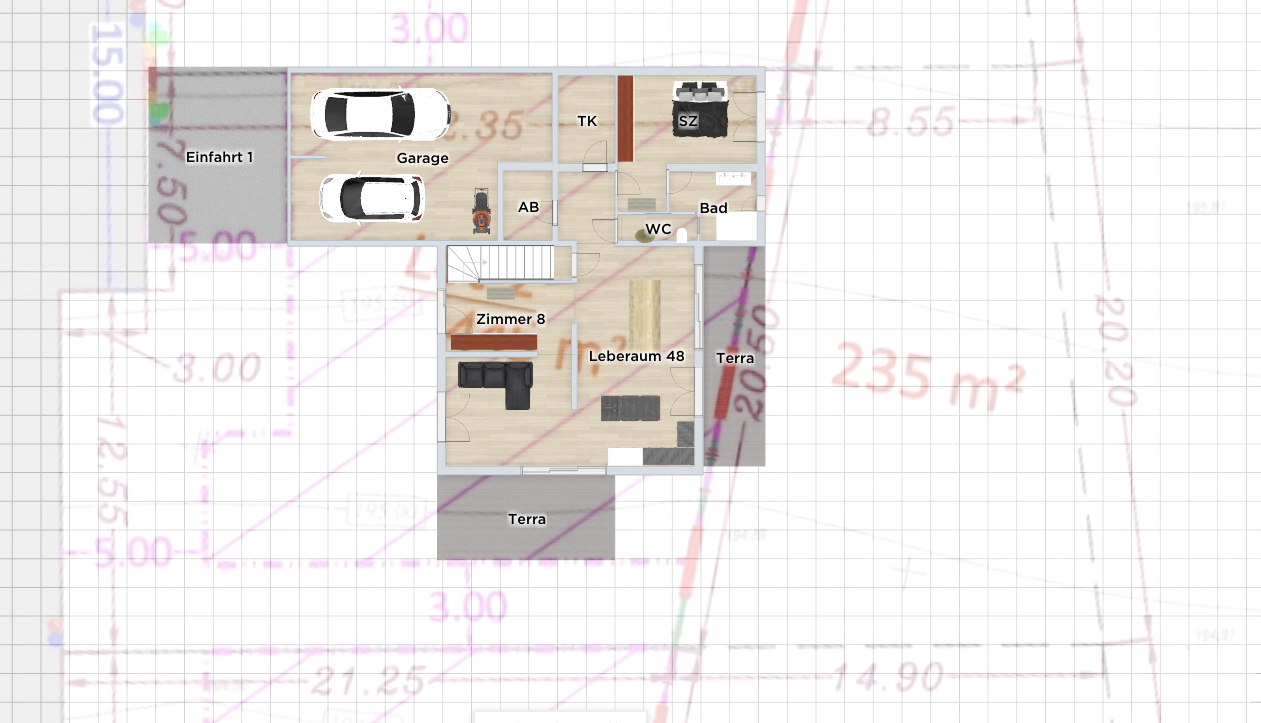

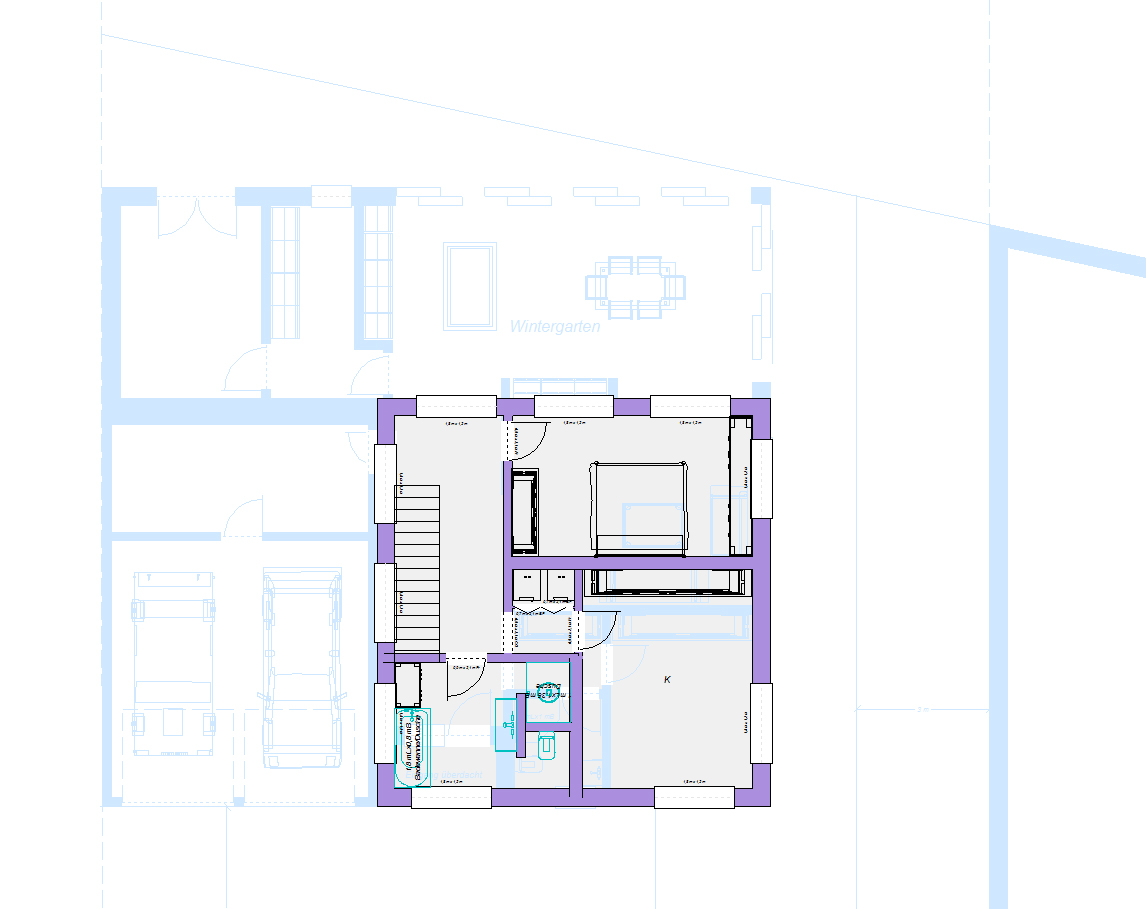

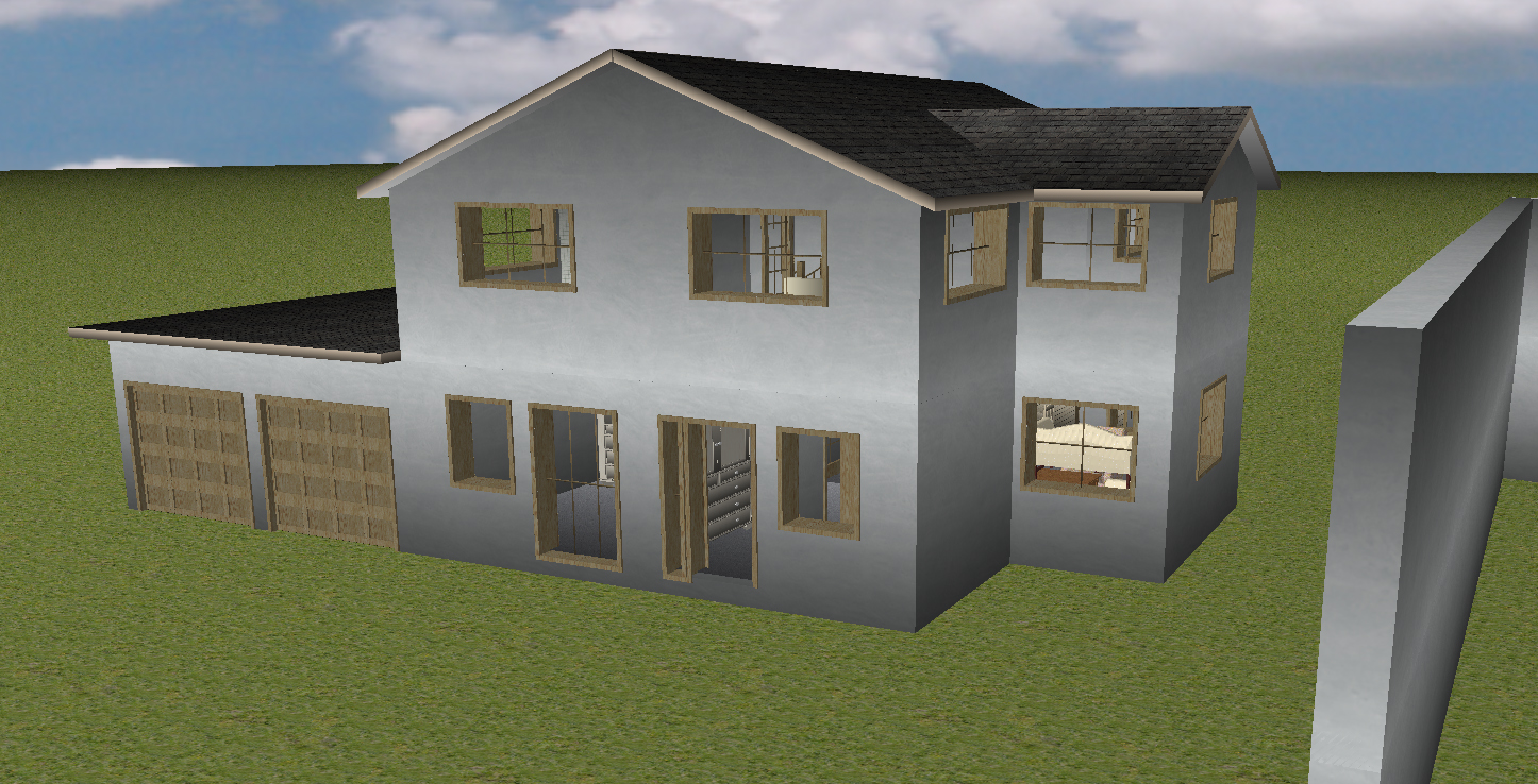

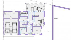

    Sodele, nicht ausgearbeitet - muss aber auch nicht... ich bekomme ja dafür nix bezahlt :)
    Ich könnte es mir so vorstellen... das ist jetzt etwas groß, inkl. der Garage 230qm oder so. Oben sind das aber Brutto-Flächen. Außerdem könnte man oben reduzieren. (Unten auch, aber wer will das?) ... ich glaube allerdings nicht, dass Du sparen würdest, wenn Du die beiden Zimmer oben reduzierst und flachere Dächer setzt.
    Es sind zumindest Deine Wünsche alle drin, sofern ich es überschlagen konnte. KS könnte 130 sein...
    Der Hang wäre auszugleichen - mich scheut es, den Wohnbereich tiefer zu legen ;)
    Apropros: man könnte auch Wohn, Ess und Kü rotieren lassen, also wechseln (Kü im Westen, Chillllounge im Osten, Ess im SO)
    WC und Bad sind im EG mit einer Schiebetür getrennt.

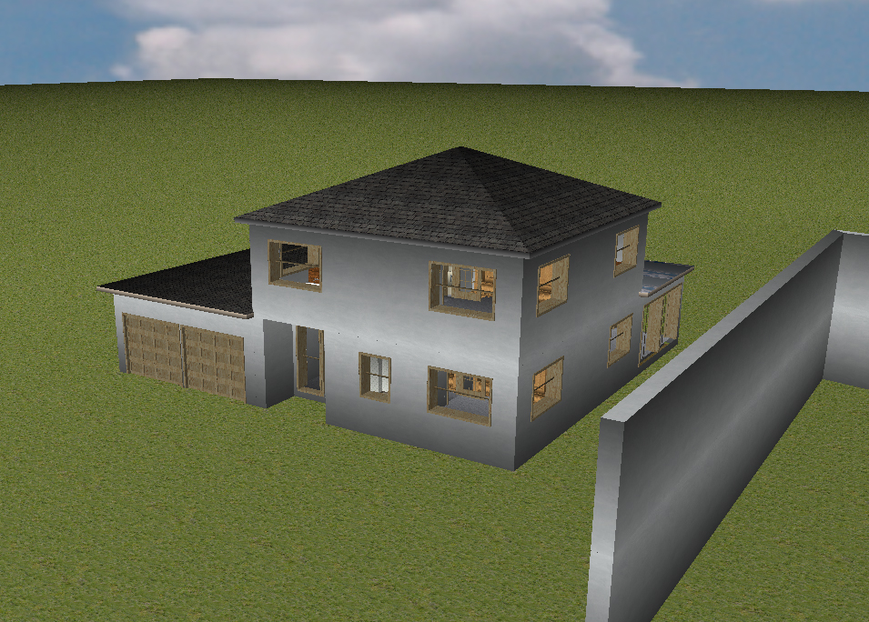

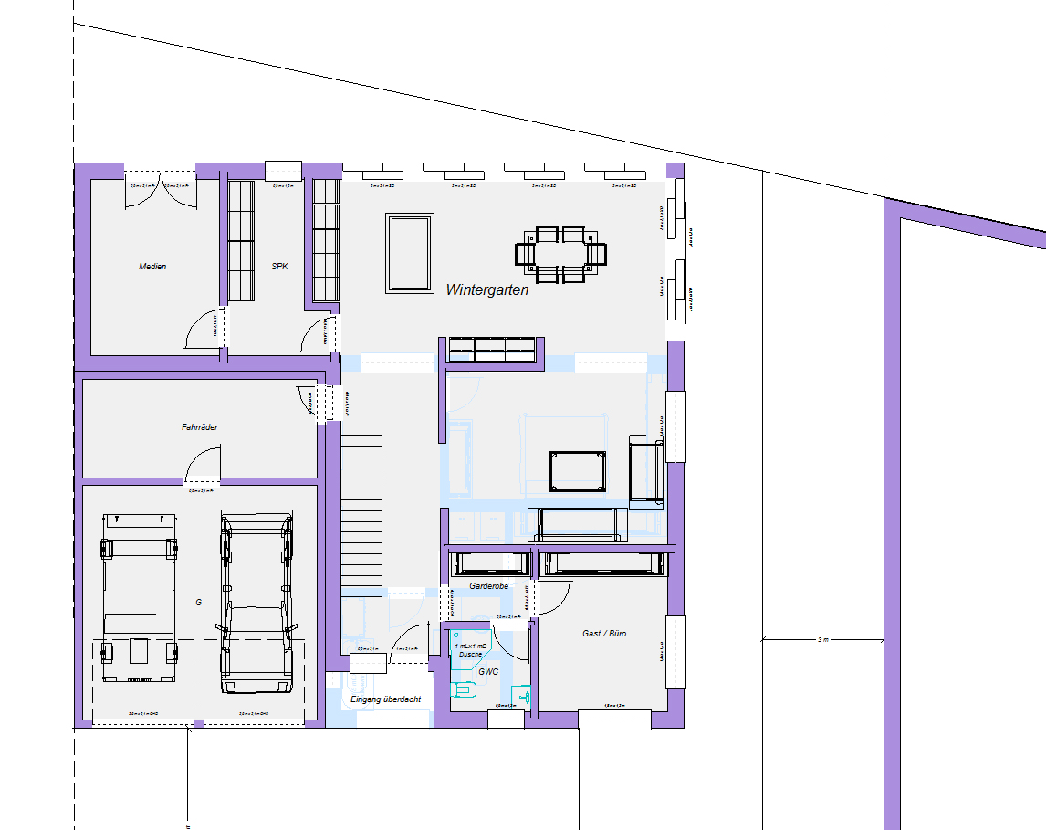

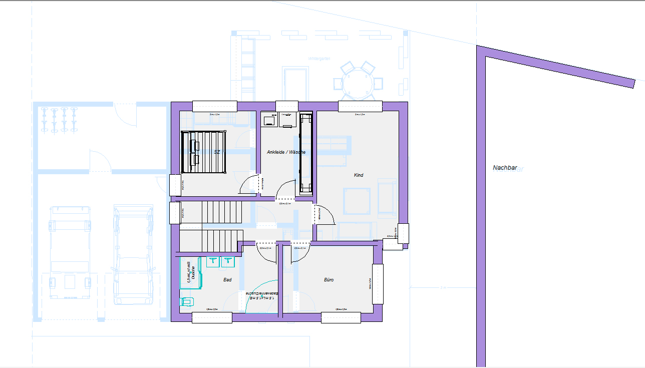

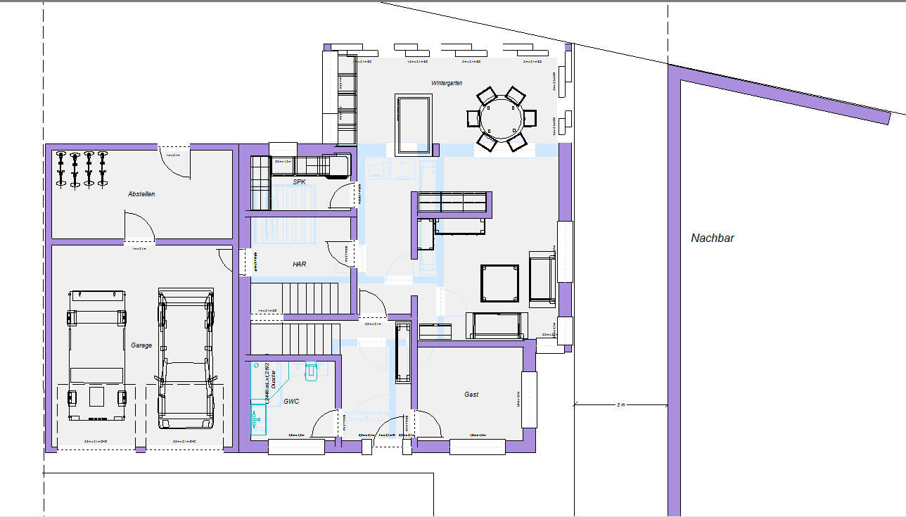

    Hab auch mal bissl rumgespielt. Würde das aber einen ersten Versuch nennen.
    Hauptidee ist den Koch/Essbereich komplett in einen Wintergarten mit Glasdach zu setzen wegen der Ostausrichtung. Das bringt das fehlende Licht in die Küche. Aus dem gleichen Grund gibt's ne kleine Ecke im WZ für die Westsonne.
    Den häßlichen Nachbar hab ich mal mit eingezeichnet, damit man die Wand erahnt, die im Süden steht.

    So ganz so ist es nicht. Ich hatte erst was ähnliches wie Du. Aber das war mir zu dunkel in der Küche. Dann kam ich auf den Wintergarten und hab den anderen Ansatz verworfen. Aber vielleicht mischt man beide Ansätze noch irgendwie... ;)

    Naja, der Esstisch ist ab nachmittags doch ziemlich schattig, oder?
    Was mir auch suspekt ist, sind die Wohnräume auf die Grenze zu legen. Diese Wand zum Nachbarn ist doch die ideale Fußball- oder Tenniswand für Kinder oder?

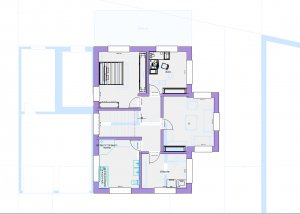

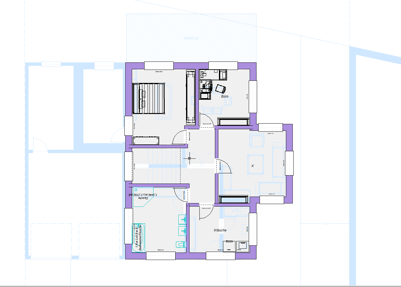

    Ich hab meine Variante nochmal bissl zusammen gestaucht und variiert:

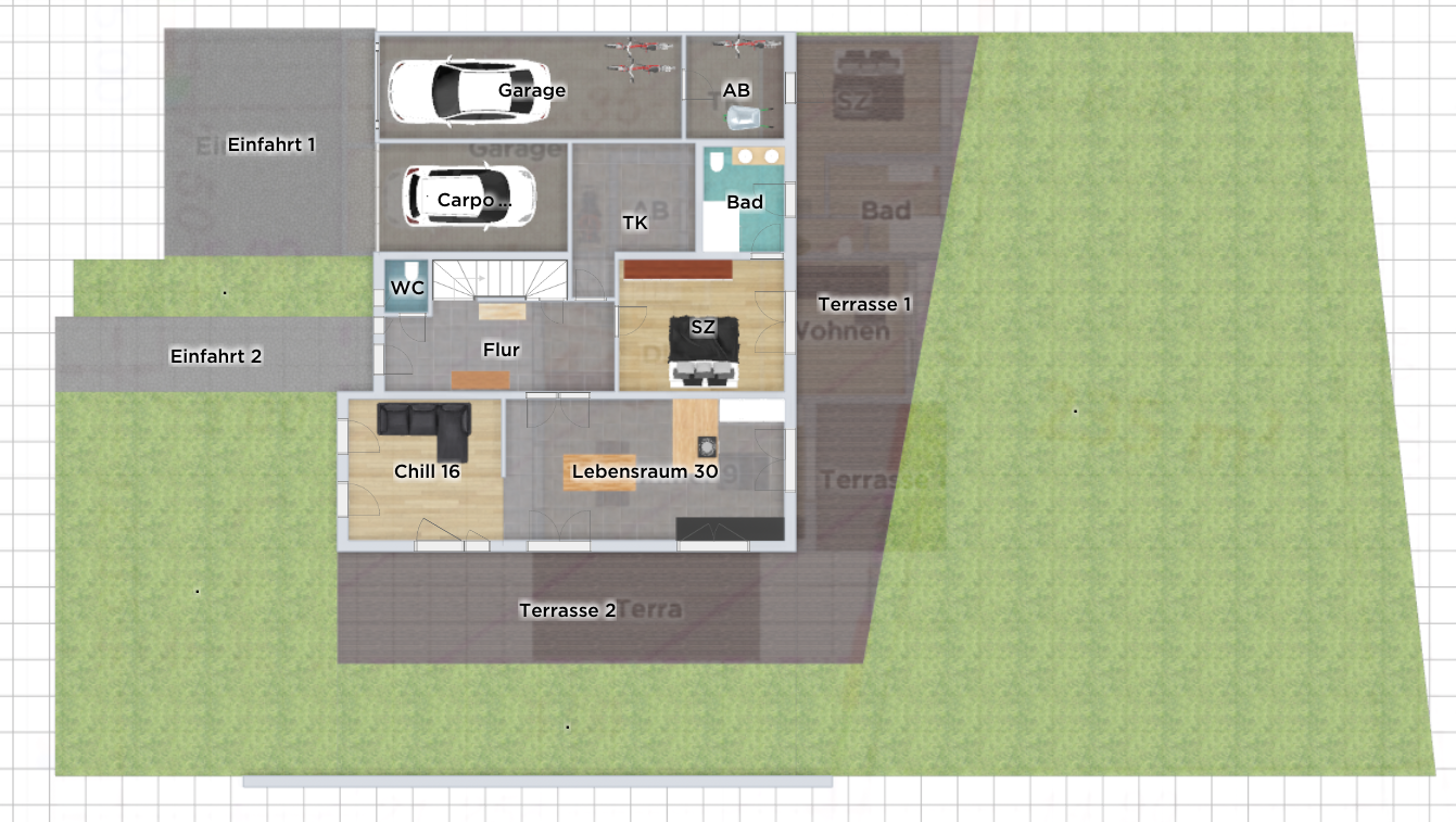

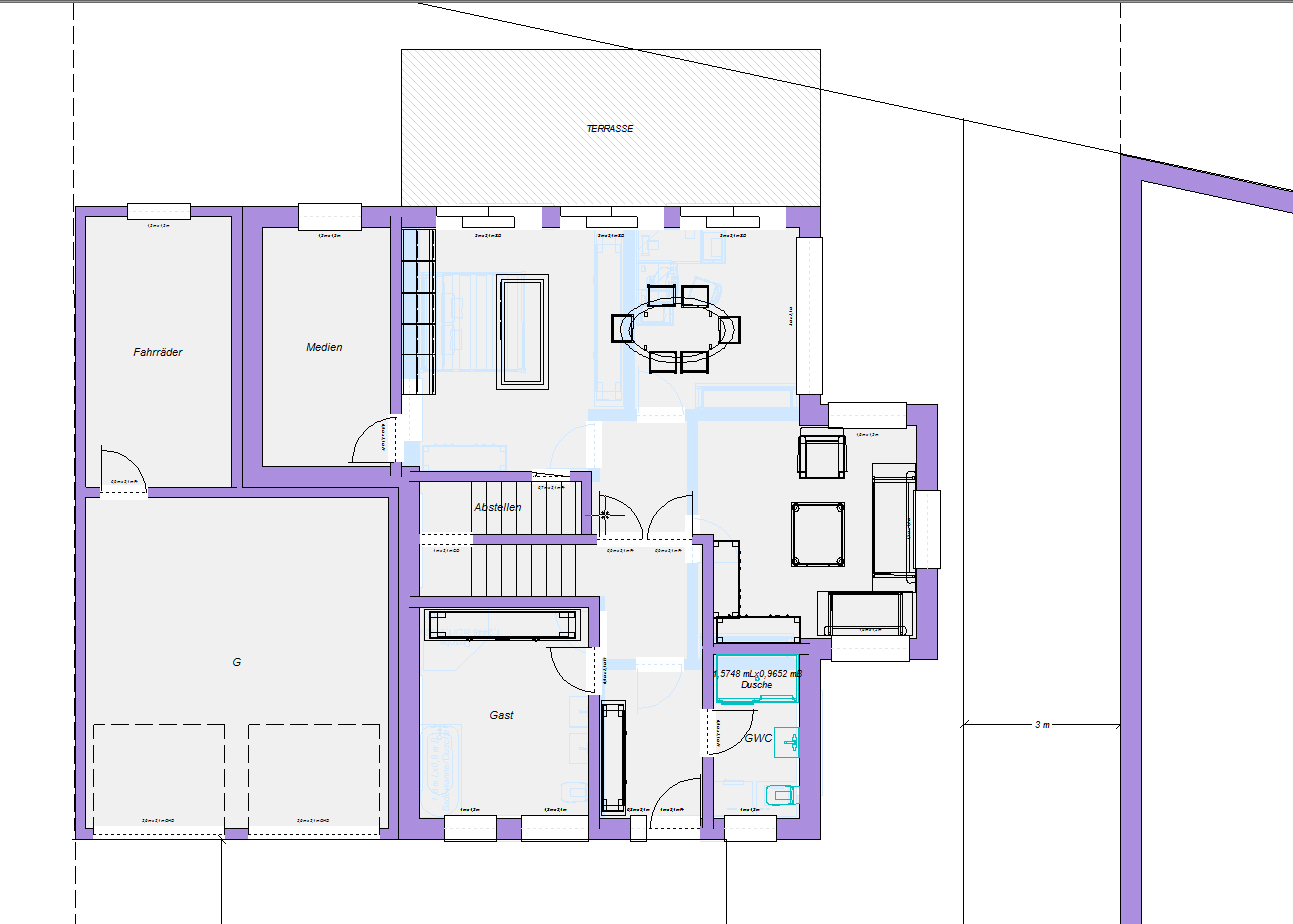

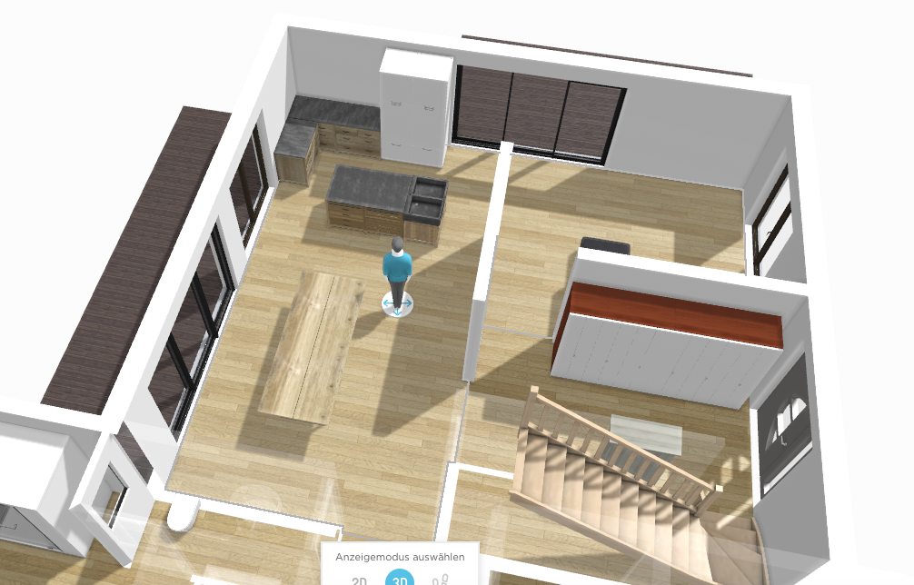

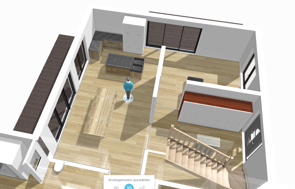

    Da ist nichts dunkel... aber die Küche gefällt mir nicht, ich spiele nochmal etwas rum :)

    Wow, kannst Du Sonneneinfall simulieren? Das kann mein Programm nicht. Dennoch, der Esstisch steht doch ab Mittag voll im Schatten. Was überseh ich? Hast Du die Wand vom Nachbarn mal hingestellt?
    Ohja, Yvonne am basteln. :)
    Das WC könnte bissl mehr Abstand vom Esstisch vertragen... wenn Du schon dabei bist. :D

    Ich bastel mir ein Schloss. Nein, es ist genau durchdacht. Passt. Jeder Bauherr hat Optionen, Trennwände zu setzen, wo er mehr Distanz bräuchte.
    Aaaber: ich habe jetzt den Esstisch in den Westen, das WZ in den Osten getauscht. Egal, nicht fertig… heute wird relaxt :D

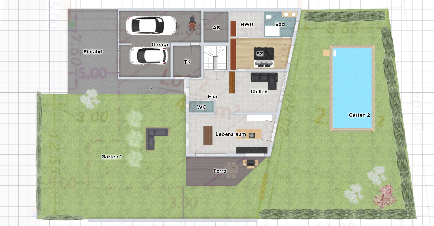

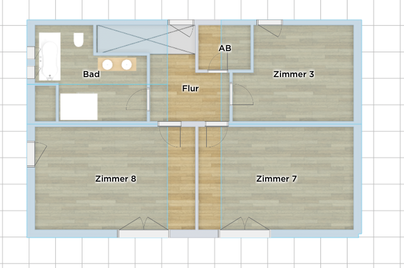

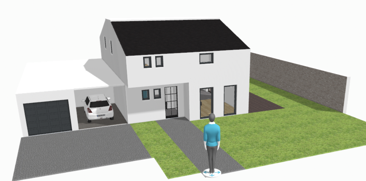

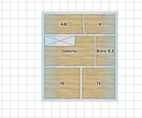

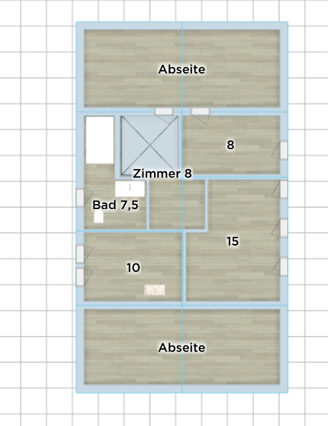

    Ich bin noch eine Antwort schuldig ;) ...da ich ja etwas herumgespielt habe.
    Nachdem ich mich ausgetobt habe, suchte ich nach einem Hinweis auf das Budget. Habe ich da etwas überlesen, außer dass der Architekt mit 110qm gekommen ist?
    Auf jeden Fall habe ich wieder etwas verkleinert, hie und da... das Problem eines Kostenfressers ist natürlich auch die Doppelgarage mit ordentlich Abstellraum. Nicht umsonst kommen "wir bei uns" mit einer einfachen Garage daher, die für Räder und co herhalten muss. Nun denn, lange Rede... der Fokus liegt auf das spätere Wohnen im EG, genug AB, da ansonsten nichts auf das Grundstück kommen darf.
    Legende: ca. 150qm Brutto-Wohnfläche ohne Nebenflächen, 180er KS, Terrassen zeigen das restliche Baufenster an. Aus einer Garage habe ich ein Carport gemacht, weil ich nicht weiß, wie das mit einem innenliegenden TK-Raum und den Versorgungsleitungen ist - hier dürfte man sie nicht mit einer Bodenplatte überbauen. Dachfenster habe ich mir oben mal erspart... auch kleinere Details sind nicht ausgearbeitet. Und Wanne, ja, die gehört einfach dazu :)
    Und vor der Nachbarbeabuung würde ich mich nicht fürchten. Letztendlich werden die wohl auch nur ihre Garage dort hinsetzen.
    Vielleicht ist da ja ein Denkansatz für Euch bei :)

    ... und hier noch mal die teurere verspieltere Version - Landhaus trifft Moderne :) ..da fehlt dann noch der fette Landhauskamin :)
