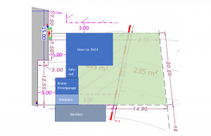

    Hallo, nein ich bin noch da - oder wieder.
    Nach leider einigen gesundheitlichen Wehwechen mit weniger erfreulichem Krankenhausaufenthalt meiner Frau.
    Danke @Kriminelle für die weiteren Entwürfe.
    Wir haben jetzt einen neuen Architekten. Vielmehr Architektin. Hatte einen deutschen Nachnamen, spricht dennoch kein Deutsch. Aber egal :o Chemie stimmt eher.
    Ich hänge hier nun einmal den ersten Entwurf an.
    Das Aquarium hat sie sehr grosszügig bemessen - find ich gut, meine Frau weniger ;-)

    Is ja schon ne Weile her, aber Du hattest Ostausrichtung und rechts daneben eine wahrscheinlich sehr nahe Bebauung im Süden. Dein Wohnzimmer wird dunkel wie im Bärenar... Darum ging doch die Diskussion die ganze Zeit, oder? Jetzt kommst Du mit dem 2. Entwurf und es ist wieder so finster. Sorry, aber ich sehe hier ne Blockade im Kopf und keinerlei Entwicklung.

    Hi Katja,
    ja, Ostausrichtung. Nachbar baut höchstwahrscheinlich auf Grundstücksgrenze.
    Wie geschrieben haben wir ja den Planer gewechselt.
    Das von Ihr erstellte erste Konzept was ich hier eingestellt habe ist erstanden nach Besichtigung (mittlerweise wurde der Acker fast schon ein fertiges Neubaugebiet, Lieferung Juni) des Bauortes. Wir haben nur gesagt wieviele Zimmer, davon eines unten. Das ist der Archivorschlag, nicht meine Blockade. :o
    Ich nehme alle hier netterweise gegebenen Argumente mit zum nächsten Termin.
    Wollte nur dokumentieren wo ich jetzt stehe.

    Dann sind die Vorgaben vielleicht etwas zu ungenau? Letztendlich wird geplant, was Du sagst. Hast Du gefragt, wie natürliches Licht in den Wohnraum kommen soll?

    Bisschen mehr haben wir schon gesagt. Steht im Beitrag 1.
    Genau das will ich doch nicht. Dafür sind wir ja beim Archi und nicht beim Kataloghaus-Verkäufer.
    Der erste Archi hat mir das übrigens genaus so gesagt: "ich plane was Sie mir sagen".
    Aber das kann dann auch einer der ne passende Software bedienen kann ohne Archi zu sein.
    Naja, ich hätte dann auch erwartet, dass man mir sagt "Guter Mann, hier wirds ein bisserl dunkel, ist das genehm?!". Vor allem nach Ortsbegehung. Ich habe je nicht verboten da ein Fenster hinzuplanen.
    Oder sie sagt sich halt das reicht so.
    In der Küche hat´s dann wiederrum Dachflächenfenster mit Lichschacht im Plan. Da hat sie uns gesagt, dass bei über 5m Länge der Küche sonst da duster sei und man(n) nicht sieht wenn er sich die Finger abschneidet beim Zwiebelhacken.
    Erhoffe ich mir zuviel? Ich dachte mir es entsteht ein wahrer Dialog, in dem der Archi unseren Lebenstil und Ablauf erfrägt und dann ein Konzept erarbeitet. Auf Vor und Nachteil hinweist. Wenn ich dann immer noch sag´z.Bsp. "No windows please!", ok, meine Entscheidung ,mein Problem.
    Schau doch schon mal Deine Beiträge und die von Kriminelle. Da ist ja schon mehr drin und das über ein Forum und ohne verbalen Austausch bei Kaffee und Cookies.
    Auf die Phase der Planung mit Archi haben wir uns am meisten gefreut. Weil wir eben unser Haus wollen und eins das auf das Grundstück am besten passt.
    Kann aber schlecht sagen "Gute Frau, sie machen es sich sehr leicht, die Leute im Archiforum sind da mehr hilfreich" :)
    Aber wie gesagt, ich bringe alle Hinweise von hier mit. Nur beim ersten Termin wollte ich nichts beeinflussen und nur gesagt was wir so brauchen platzmässig, um zu sehen was da kommt.

    Würde Dir sofort recht geben, wenn die Entwürfe besser wären. Oder findest Du die gut?
    Die Archis, von denen Du sprichst, tauchen leider wenig in Foren auf. Warum auch? Deren Kunden brauchen sich nicht beschweren.
    Ja, Licht von oben geht auch - aber scheint keine Option zu sein. Oder wie wird es bei Dir sonst hell? Hab ich da was übersehen?

    Ich finde den Entwurf um einiges besser als den ersten. Das Aquarium als Raumteiler würde mir nicht reichen. Ich würde da eher eine echte Trennung haben wollen, Glaswand und Glastür von mir aus.

    Der TE hat sehr genau das Haus formuliert, was er haben will. Er hat mit seinen Begriffen alles festgezurrt. Du kannst die beiden Entwürfe ja mal gegenüberstellen. Wenn man beiden noch etwas Tuning verleiht, bekommt man identische Entwürfe.
    @KlausLux da hat sie doch mit dem Oberlicht gut mitgedacht. Und sie hat das geplant, was Du wolltest. Ich hätte bei diesen Vorgaben wortwörtlich die Toi in den Flur gepackt ;)
    Es wird auch ohne zittrigen Finger auf der Fenstertüren-Taste hell.
    Bei „mir“ werden Fenster mit dem Sonnenverlauf gesetzt, sodass Sonnenstrahlen immer eine Möglichkeit haben, ins Haus zu fallen.
    … aber egal, ich mag mich nicht mit Dir im Kreis drehen.
    Irgendwie hast Du Dich da irgendwo mit Deiner „Helligkeit“ festgebissen, Du tust ja so, als wenn das Haus keine Fenster hat. Und irgendwann ist ein Raum auch gesättigt von Tageslicht, ohne einseitiger Wintergartenatmosphäre.

    So langsam sollten sich aber bei Dir selbst Argumente entwickeln.
    Ich persönlich mag die Hausform plus Dach. Ist ja eher dieser 60er Jahre Style...
    Ich würde aber eben, auch wenn abends das ruhige und ugestörte Grillen angesagt sein sollte, den Lebensmittelpunkt nicht nur in den Osten legen, auch wenn sich die Terrasse dort befinden wird. Ein Haus hat Ecken mit zwei Außenwänden, da ist immer in zwei Richtungen etwas machbar.
    Da muss man aber selbst mal überlegen, wie man seinen Tagesablauf hat. Da ich tagsüber arbeite und morgens um 7 aus dem Haus gehe, habe ich eigentlich nur stehenderweise beim Kaffeetrinken etwas von einer Ostausrichtung. Am WE steht sie bei meinem ersten Morgengruß eh schon im SO ab Mitte/Ende April...
    Wenn die Sonne im SO/S/SW steht, ist sie hoch genug, um das südliche Haus zu überwinden.
    Muss man alles selbst irgendwie ausloten.
    Wenn man aber mit den in #1/#53 erwähnten "Wünschen" kommt, bleibt dem Planer nichts anderes übrig als das, was da jedes Mal an Entwurf herauskommt.
    Ich persönlich finde den Wunsch nach "direkten Zugängen" immer sehr eingrenzend... als ob man eine Villa mit Ost- und Westflügel plant und sich nicht einmal 3 Schritte über einen Flur oder Verkehrsweg bemühen könnte.

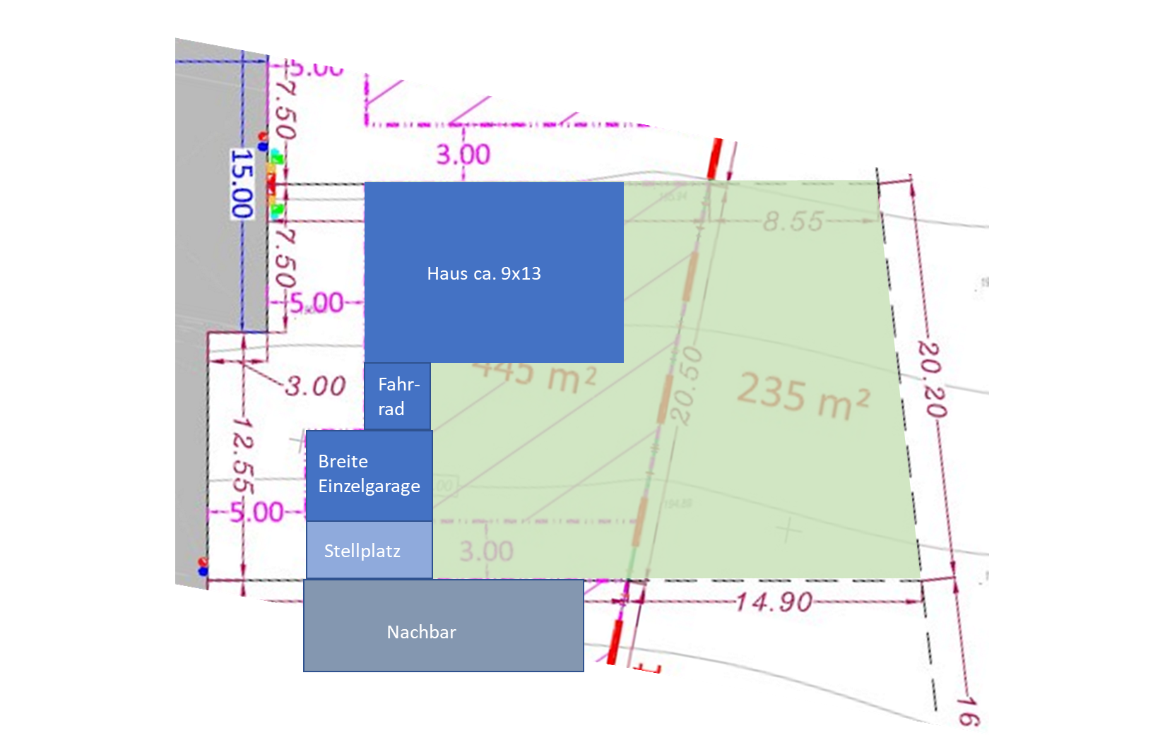

    Dann könntest du auch über eine solche Bebauung nachdenken. Ergibt Südsonne im Allraum und einen sehr geschützten, großen Gartenbereich im Süden (zusätzlich zum Ostgarten). Die fensterlose Hauswand des Nachbarn würde ich mit Büschen oder kleineren Bäumen verstecken.
