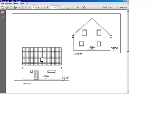

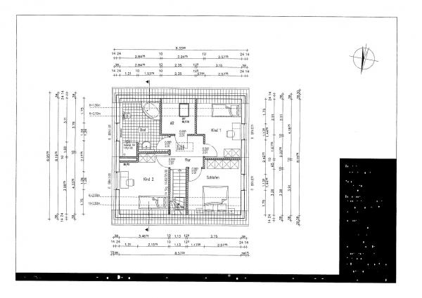

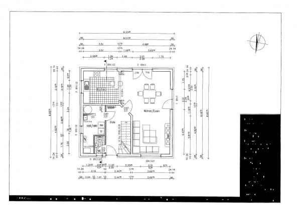

    Wir haben heute die Vorentwurf-Zeichnung vom Bauzeichner erhalten und würden den Grundriss gerne zur Diskussion stellen.
    Und ja, ich bin kritikfähig......ich kann super Kritik äußern :shades
    Falls ihr weitere Fragen habt, einfach drauflos.
    Danke für eure Beiträge.
    Ach ja, die Brüstungshöhe im OG ist Fluchtfenster-begründet und wird ziemlich knapp. Aber irgendwie finden wir keine Lösung. Kind 1 wird einen abschließbaren Fenstergriff kriegen, SZ vermutlich auch.
    Wir haben KfW70, FBH, KWL und einen Kniestock/Drempel mit 87,5cm höhe.
    Mein Profil werde ich noch aufbessern.....
    Gruß Mike

    Ach so, ein Nachtrag, bevor es zu Fragen kommt. Die eingezeichnete Küche entspricht nicht den Planungen. Der eingezeichnete "Sitzplatz" kommt einen Meter nach links und wird mit 100cm Tiefe ein Kochfeld beinhalten. Der EG-Plan ist zwar um die Küche und das WZ geplant worden, aber bei der Bauzeichnung wurden nur die Küchenmaße vorgegeben.

    Warum nur den Grunriss? Was ist mit den Schnitten und Ansichten, die doch sicher auch von deinem Bauzeichner erhalten hast?
    Und warum stellt dein Bauzeichner seine Vorentwurfszeichnungen so dar, als wären es Baueingabepläne?

    ...und kannst Du die Grundrisse mal noch größer reinstellen? So kann man nichts erkennen!
    Aber was ich (und ich bin Tiefbauer) so auf den ersten Blick denke ist: Du hättest lieber zu nem Architekten, statt zu einem Bauzeichner gehen sollen. da solls bei Hannover ja gute geben. :D

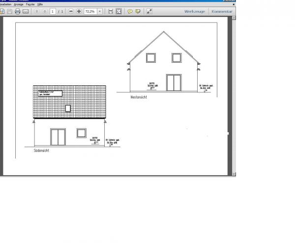

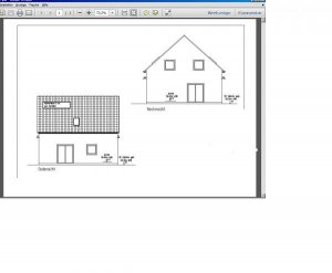

    Danke schon mal. Also: Die anderen Grundrisse/Schnitte kommen gleich. Warum der die Pläne so zeichnet und inwieweit die sich dann von den Bauanzeigezeichnungen unterscheiden, weiß ich nicht. Ich weiß nur, dass dann noch richtige Baupläne gezeichnet werden, nach denen dann die Maurer mauern usw.
    Größer versuche ich auch gleich, aber bin nicht so versiert im PDF und Jpeg-Formaten. Und in den Originalen erkennt man halt die Baufirma. Es sind die Pläne vom Bauzeichner. Architekt und alle sind eingebunden. Wir haben mit dem Architekten alles durchgesprochen und der Bauzeichner zeichnet jetzt. Ich dachte, das sei so üblich. Wir bauen mit einem GU.

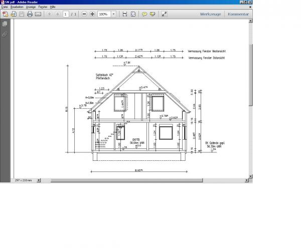

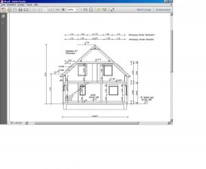

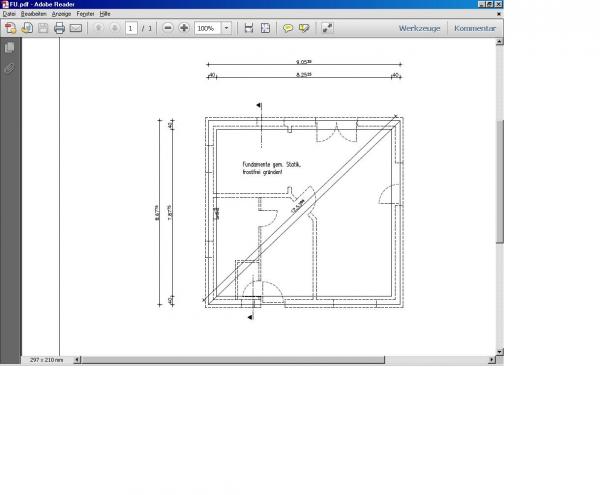

    hier noch der Schnitt und das Fundament.

    Also der Fundamentplan ist ok. Ich muss zugeben, dass ich nie zu einem Vorentwurf einen so schönen Fundamentplan gezeichnet habe. :o
    Aber ich vermute mal sehr stark, dass sich dein Baufirma-Bauzeichner-Architekt-GU die Vorentwurfsphase ganz einfach erspart hat, und die Entwurfsphase gleich mit dazu. Korrigier mich, falls ich mich irren sollte.
  8. #8 Gast036816, 12.12.2012
    am besten gefällt mir der fundamentplan, ist recht übersichtlich, nicht volkständig und in diesem stadium nicht notwendig.

    Fundamentplan brauchen wir nicht zur Bewertung. Ansonsten bitte aktuelle Pläne einstellen. Sonst wird es schnell sehr mühsam, auch für dich.

    Ging um die Küche:
    Mal doch mal die Küche ein, wie sie tatsächlich wird....darum gehts. Nicht um Detailvermaßung.

    Ach so, das wird nicht so einfach, aber ich probiere es heute Abend mal.

    Also die Fenster größen / Anordnungen find ich persönlich mal ziemlich schlecht gelungen lauter verschiedene größen und komische Anordnung.

    @Pat83: Da gebe ich dir recht. Wobei mir nur die Ostwand nicht gefällt, wobei diese von den beiden Strassenseiten (Eckgrundstück) nicht gesehen wird. Und innerhalb der Räume (Küche und Wohnzimmer) sind die Fenster gleich groß. Innerhalb des Hauses wird das wohl so nicht groß auffallen.

    Ach...naja...was ereifert Ihr Euch da über(entwerferische) Nebensächlichkeiten? Natürlich ist das in dieser Form keine Entwurfszeichnung...logo...ist doch aber egal.
    Insgesamt ein Hus wie viele andere. Gefahrfrei bewohnbar ohne Spannungsspitzen.
    Ganz i.O. finde ich den quadratischen Flur (unafgeregt), zweifelhaft die zur Verfügung stehende Schrankstellfläche im Schlafzimmer und zumindest verwunderlich, daß das Wohnzimmer nach Westen so fensterfrei daherkommt. Das kann aber natürlich genau richtig sein, weil die Aussicht evtl. potthässlich ist. Daher das fenster nach Norden (zur Straße?). Für mich viel zu viel Platz im Essbereich. Entweder da kommt noch eine Riesentafel hin (König Artus läßt grüßen) oder es ist falsch dimensioniert. Da man ja häufig nicht dort sitzt (weil man im WZ vor der Glotze herumlümmelt) ist es mE Platzverschwenung.
    Aber da mag es triftige Grüde für geben.....oder eben auch nicht....wer weiß das schon....
