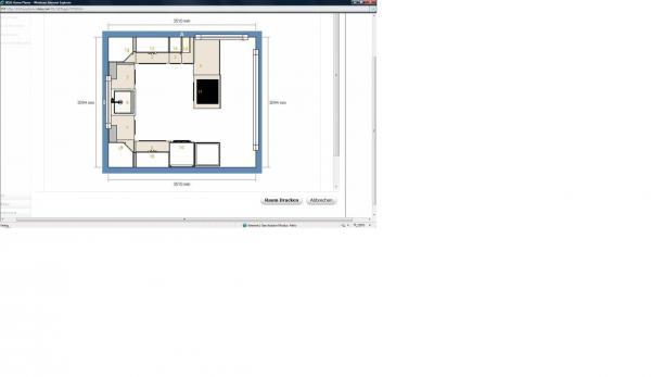

    Küche
    hier jetzt ein Bild unserer Küchenplanung (ja, ich weiß, schlechte Qualität und vermutlich auch zu klein). 10 ist der Backofen und das schwarze Viereck wird das Kochfeld. Geschirrspüler kommt neben die Spüle (ja ich weiß, inner Ecke :hammer:....).
    toll, oder??????:mega_lol:

    Ich finde das Gäste WC ist am falschen Platz. Fenster direkt neben der Haustür!

    .. das rechts keinerlei Arbeitsplatz bietet. Dafür spritzt das Fett gleich auf 3 Seiten auf den Boden.
    Vermutlich mit einer Inselhaube drüber, die die gleichen Abmessungen wie das Kochfeld drunter hat. Wenn man diese Halbinsel mal etwas schneller umrundet (allzu viel Durchgangsbreite scheint's ja eh' nicht zu sein), kann man die Inselhaube dann in Kopfhöhe quasi "hautnah erleben".

    hmm, deswegen wollte ich die Küche auch nicht einstellen. Also, es ist ein 80er Unterschrank, mit einer 100cm tiefen Arbeitsplatte und einem 60cm Kochfeld. Leider ist der Küchenplaner vom Schweden nicht in der Lage, mir diese Arbeitsplatte darzustellen. Durchgangsbreite sind 80cm. Die Inselhaube wird höher und kleiner als 80cm sein.
    Und zum Gäste-WC..... ich kenne das nicht anders als an der Stelle neben der Haustür. Und das Fenster habe ich schon so hoch gesetzt, das man nicht/nur schwer Live beobachtet wird. Und eine Gardine ode so kommt auch noch hin.
    Und noch mal an alle: Danke für die Kritik, ich nehme das alles sehr ernst und überlege (auch zum WC)

    Ein 60er Kochfeld ist eh' schon knapp. Mit einem 80er Schrank hast Du rechts genau 10cm Platz. Was macht man da, wenn man den Topf schnell von der Platte runterschieben will? Hochheben, über die anderen Töpfe drüber. Ergonomie geht irgendwie anders. Der erste Entwurf im Grundriss funktioniert da besser, da stimmt auch der Abstand Herd-Spüle.
    Und eine 60er Inselhaube sieht vermutlich auch etwas kümmerlich aus. Die meisten gibt's erst ab 90, dann ragt sie sogar in den Raum rein.
    80er Durchgangsbreite geht zwar, aber ohne Not würde ich mir das auch nicht antun.
    Edit: Ok, überlesen: Bei einer 100cm tiefen AP stimmt das erste Szenario nicht ganz, man könnte ja in die "Tiefe".
