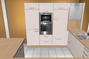

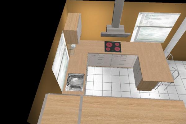

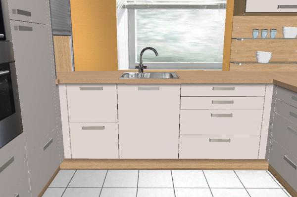

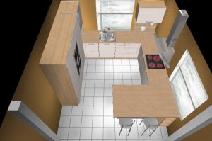

    Zur Küche: wisst ihr eure Arbeitshöhe (grob: beim Hauptnutzer die Höhe des abgewinkelten Ellbogens messen, mit den üblichen Hausschuhen, und 15cm abziehen)? Danach solltet ihr eure Brüstungshöhe richten. Schön ist es auch, wenn die Arbeitsplatte (normal: 4cm dick) ins Fenster laufen kann, statt Fensterbrett.
    Bei Spüle vor dem Fenster: klappbare Fensterarmatur oder Fenster mit Festelement unten nehmen.
    Geschirrspüler und Spüle über Eck geht gar nicht. Bei offener GSP-Tür blockieren sie sich gegenseitig.
    Mit dem Kochfeld gebe ich den Vorschreibern Recht: Showkochen ist durchs Fernsehkochen "in", da braucht aber der Kameramann den Platz vor dem Kochfeld.
    In einer Privatküche ist das sprizzelspruzzel zur Wand hin besser. Man verbringt effektiv mehr Zeit mit Schnibbeln, Vorbereiten, Herrichten als mit Topfrühren, also ist eine Arbeitshalbinsel besser.
    Noch dazu hättest du einen zu großen Abstand zwischen Spüle und Kochfeld, 120cm sind da optimal. Billiger ist die direkte Abluftlösung mit Wandhaube auch. Auf 150mm Abzugsloch achten! 125mm war einmal.
    Wenn du Hängeschränke haben willst, auf genügend Platz neben den Fenstern achten.
    Hier ein schnell visualisierter Vorschlag:
    Kühlschrank - Backofenschrank - hochgebauter Geschirrspüler
    Tote Ecke mit Aufsatzschrank (alle anderen Ecklösung sind teuer und bringen auch nicht mehr) - 45 - 60Spüle - 80 Auszüge
    Tote Ecke - 2x80cm Auszüge mit Kochfeld mittig drüber - Halbinsel mit 80cm Auszüge und 30cm Regal zum WZ hin, 30cm Plattenüberstand (Standardtiefen von Arbeitsplatten sind 60, 90 und 120cm; 95cm wird dann aus 120cm gesägt und ist teurer als 90).

    Hallo Anne
    Super vielen Dank für deinen Vorschlag. Dürfte ich dich vielleicht noch bitten, ein Bild von der Seite mit den Hochschränken zu zeigen (falls du es noch gespeichert hast) Da sieht sehr gut aus, wir sollten echt überlegen, ob wir in die Richtung gehen. Ist das mit dem Alno-Planer gemacht? Ich habe nur die Version vom swedischen Möbelhaus, dann könnte ich das Platzangebot vergleichen.
    Danke, Mike
  18. AnneB
    AnneB
    20.11.2009
    104
    Managerin Kleinunternehmen
    München

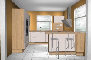

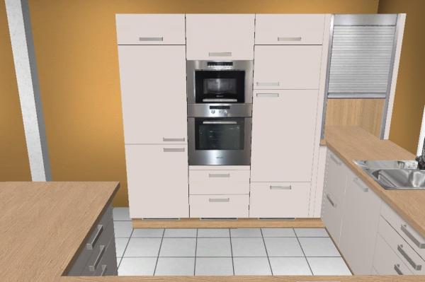

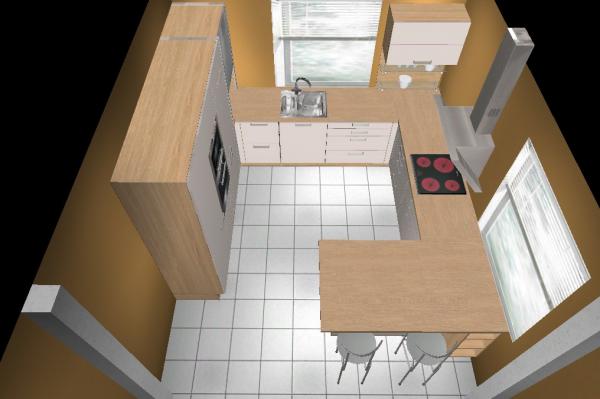

    Richtig, das ist mit dem Alnoplaner gemacht.
    Und der Alnoplaner bietet einen Hochschrank mit GSP drin nicht an, deshalb habe ich einen ähnlichen "Platzhalter" verwendet.
    Ab einer Gesamt-Arbeitshöhe von 91 - 92cm kannst du einen Hersteller nehmen,der einen hohen Korpus mit einer Schubladenhöhe mehr anbietet. Du bekommst automatisch mehr Stauraum statt eines Riesensockels. Viele Küchenverkäufer planen dann die Einteilung 1 Schublade + 1 normaler Auszug + 1 hoher Auszug an. Praktischer ist aber meistens 2 Schubladen + 2 normale Auszüge. Selbst hohe Töpfe passen in normale Auszüge, und Zeug für Schubladen hat man unendlich viel: nicht nur Besteck, Kochlöffel, sondern auch Gewürze, Folien, und sogar Tassen und bis zu 8 Teller, usw. Es gibt dagegen nicht so viele Dinge, für die man die hohen Auszüge braucht: Essig/Öl, Mixeraufsatz, Cornflakes. Für diese Dinge habe ich dir den 45cm Unterschrank links der Spüle so eingeteilt.

    Toll, vielen Dank.
    Aber irgendwie gefällt uns diese Ecke in der Ecke nicht (also links von der Spüle). Da muss ich mir was anderes ausdenken. Eventuell noch ein zweiten Hängeschrank links neben dem Fenster, wobei das Optisch auch nicht so toll aussehen wird. Oder ich ziehe den Hochschrankblock ein wenig weg, habe dann aber eine Rumpelecke.....hmmmmm, muss ich wohl doch mal in ein Küchenstudio.
    Wollte ich eigentlich vermeiden, da ich es nicht so toll finde, wenn ich mich dort studenlang beraten lasse und dann doch nicht kaufe. Bei meinem Budget (max. 4.500-5000) kriege ich wohl nur bei Ike....aaaaa, darf man ja nicht sagen, was.
    Arbeitshöhe wird bei uns (wie auch jetzt beim Schweden) bei 91cm liegen, würde also passen. Die fette Sockelleiste finde ich bei denen auch nicht so toll.
    Zum Abschluss noch eine Frage zur Insel...dort, wo du das Regal hingestellt hast, sollte dort nicht auch eine tote Ecke? Hätte ein Stuhl mehr Platz und das Regal wird doch eh nicht genutzt....
    Gruß Mike
  20. AnneB
    AnneB
    20.11.2009
    104
    München
    Diese Aufsatzschränke sind als Gerätegaragen ganz nett, aber ziemlich teuer. Alternativ würde ich in die Ecke nur Borde setzen, für Kochbücher usw.
    Hochgesetzter Geschirrspüler mit Ikea ist eine ziemliche Bastelei, da so ein GSP ja selber schon 60cm breit ist und daher einen Unterbau und einen Oberbau braucht. Er kann ja nicht wie ein Backofen in einen Schrank geschoben werden. Bei dem Aufbau wie oben brauchst du rechts davon auch noch eine Sichtseite/Wange, weil man sonst auf den nackten GSP-Korpus sieht.
    Die Tote Ecke ist von der Kücheninnenseite aus betrachtet. Ob du außen an den Insel ein Regal hinstellst oder nicht, kannst du machen wie du möchtest.
    Solltest du dir die Ik-Küche liefern und aufbauen lassen wollen, dann kannst du auch im Küchenstudio nach einem günstigen Hersteller fragen. Könnte sogar günstiger kommen. Bei selber abholen und aufbauen sparst du, hast aber einiges vor! Respekt!
    Ähm, Eckblenden für tote Ecken hat Ikea auch nicht, musst du basteln. Der 45cm US wird dann zum 40cm US; Ikea hat keine 45er.
