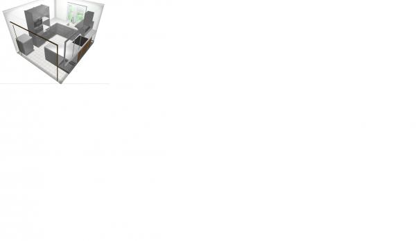

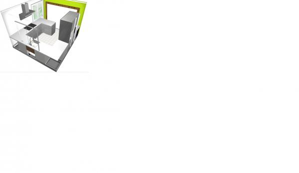

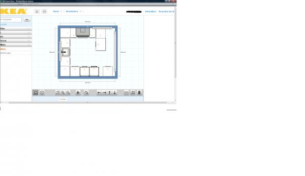

    Wir haben noch ein wenig rumgebastelt und waren gestern noch mal beim Schweden. Ich hänge nochmal 3 Bilder ran. Wir versuchen, mit 2 hohen Schränken zu arbeiten und einen Extra Kühlschrank zu stellen. Basteln wird echt schierig, aber mal schauen. Wir sind jetzt aber auch schon bei gut 6000,- ohne Aufbauen und da muss man dann wohl doch mal in ein Küchenstudio gehen.
    Die 13 (Geschirrspüler in der Ecke) ist nur zum Kostenberechnen dabei, er soll ja in den Hochschrank und dann Platz machen für den Kühlschrank.
    Gruß Mike

    Du siehst schon, eine Küche zu planen ist komplexer als Sofas in einen Raum zu stellen.
    Zu den Kosten: da man so selten eine Küche kauft, hat man die Preise nicht "im Gefühl", im Gegensatz zu zB Autopreisen. Zusätzlich verwirrt ist man durch die Lockangebote diverser Möbelhausblättchen, die einem vorgaukeln, dass man für 3Tsd Euro eine supertolle große Küche mit Klasse Geräten bekommt. Dem ist aber leider nicht so.
    Um wieder den Autokauf als Vergleich heranzuziehen: eine Küche kauft man nur circa alle 20 Jahre einmal (außer man zieht um), und benutzt sie täglich mehrfach, ein Auto kaufen die meisten deutlich öfter und geben trotzdem deutlich mehr dafür aus.
    Dass am Ende des persönliches Geldes aber auch das Ende der Fahnenstange erreicht ist, ist schon klar.
    Als allgemeine Tipps deshalb nur noch: Melaminharzbeschichtete Fronten oder Schichtstofffronten sind preiswert und haltbar, Lack/Acryl/Glas sind schön, aber teurer. Einzig von Folienfronten solltet ihr die Finger lassen, egal was die Verkäufer versprechen: die können sich nach ein paar Jahren irreparabel ablösen, besonders in der Nähe von Geschirrspüler (nie nur einen Spalt aufmachen! Ganz auf, oder noch besser ganz zu bis er abgekühlt ist!) und Backofen.

    Woran viele nicht denken: es sind viele Geräte, die man doch öfter nutzt und deshalb nicht jedes mal in eine Schublade/Schrank weggestellt wird.
    Wo kommt z.B. Kaffemaschine, Toaster, Wasserkocher, Soda-Club, Brotschneidemaschine, Waffeleisen (auch für warmen Sandwich) hin?
    Für solche Sachen finde ich so eine tote Ecke gar nicht verkehrt, ob man die mit Rollo zumacht oder offen lässt, ist nebensächlich. Wenn diese Sachen in den Arbeitsbereich stehen, stören sie möglicheweise.

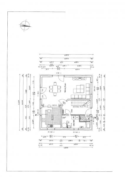

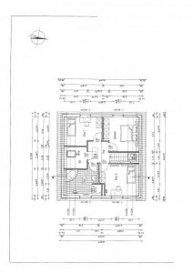

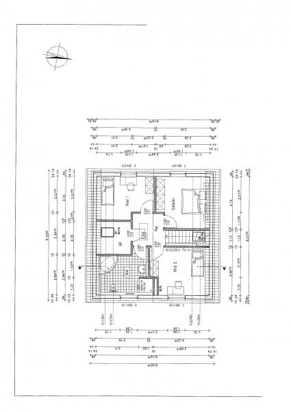

    Gerne stelle ich die Pläne ein, die auch mit der Bauanzeige abgegeben wurden. Zumindest, soweit ich sie hier eingescannt habe. In der Bauanzeige war noch viel mehr, auch ein Abstandsflächen und Entwässerungsplan. Wenn ich den auch sehen möchtet, müsst ihr Bescheid sagen, dann scanne ich den ein.
    Einen großen Unterschied habe ich nicht festgestellt, also werdet ihr bestimmt dolle mit mir schimpfen.
    Laut meinem Hausbauunternehmen wird zur Zeit die Statik berechnet. Außerdem soll ich noch Gespräche mit Sanitär/Heizung/Elektro/Tischler und Bauleiter kriegen.
    Und danach werden dann die Pläne für die Bauarbeiter gezeichnet.
    So, das wäre der aktuelle Stand. Da wir beim Haus eh nicht mehr so viel ändern können, habe ich mal mit der Küche weitergemacht.
    Ach so, die Wohnzimmertür geht jetzt anders auf.....
    Mike

  9. #69 Gast036816, 07.01.2013
    LaZi - deine beiträge sind ok, du musst keine statik rechnen. ich hatte mich nur gewundert, dass das ganze thema hier so sang- und klanglos in die ausführungsphase rüber gegangen ist. von mir aus könnt ihr hier weiter machen. besser wäre aber einen anderen strang in dem dazu gehörigen bereich aufzumachen.

  11. #71 Gast036816, 08.01.2013
    die wesentlichen entwurfsfehler sind ja auch geblieben!
  12. #72 mikes23, 08.01.2013
    mikes23
    mikes23
    12.12.2012
    29
    öffentlicher Dienst
    bei Hannover
    die da wären?????? Oder meinst du den falschen Türanschlag im Wohnzimmer, der ja schon geändert wurde. Weil ich ansonsten, auch in deinen Beiträgen, keine EntwurfsFEHLER genannt bekommen habe.
    Zumindest auf den ersten 3 Seiten wurde sich mehr über Planungsphasen 1-3 oder 4 oder 5 ausgelassen und die Höhe eines Kniestocks durchdiskutiert.
    Gruß Mike
  13. #73 Gast036816, 08.01.2013
    wohnzimmer mit nordfenster,
    die schräge wand im wohnzimmer,
    wohnraum zu schmal,
    esspltz viel zu gross,
    wc im eg, der raum gehört um 90 grad gedreht,
    im eg gibt es keine garderobe im eingangsbereich,
  14. #74 mikes23, 08.01.2013
    mikes23
    mikes23
    12.12.2012
    29
    öffentlicher Dienst
    bei Hannover
    Danke, das ist dann zumindest ein Ansatz.
    Das Wohnzimmerfenster wurde uns vom Archtekten auch anders angeboten. Nach längerer Diskussion möchten wir aber lieber diese Art des Fensters, da an der Seite jeder in unser Wohnzimmer schauen könnte, der da lang geht. Das wollten wir entsprechend nicht.
    Wohnzimmer zu schmal gebe ich dir Recht, da fehlt es uns aber am Geld.
    WC stimmt, muss gedreht werden, lag vermutlich daran, dass die WC-Tür usprünglich nicht hinter der Eingangstür liegen sollte. Muss ich noch mal mit meiner Frau besprechen.
    Die Garderobe soll unter der Treppe sein.
    Danke und schöne Grüße
    Mike
