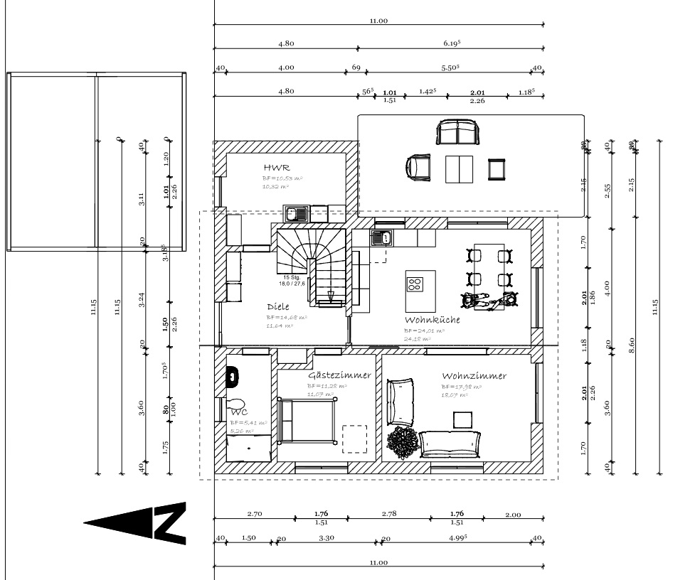

    EG: Zentraler Ort soll die offene Küche mit Kochinsel und angrenzendem Essbereich (Tisch 220x100cm) werden. Von dort gelangt man in das Wohnzimmer, dieses sollte man bei Bedarf mit einer Schiebetür verschließen können. Weiterhin ein Arbeitszimmer für regelmäßiges Homeoffice (das auch gelegentlich als Gästezimmer genutzt werden kann) und ein WC mit Dusche.

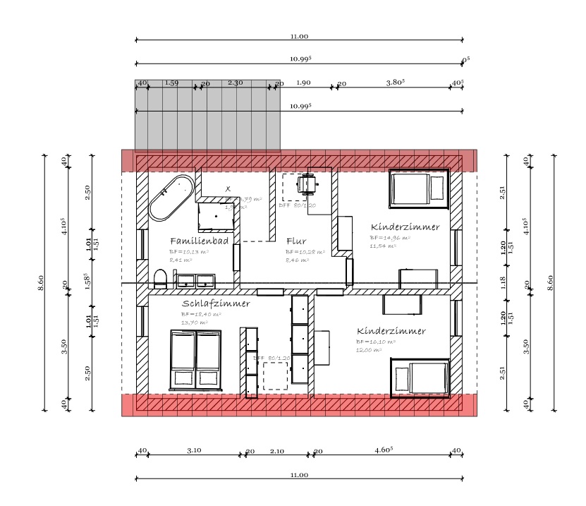

    OG: Zwei Kinderzimmer Richtung Süden, ein Elternschlafzimmer mit einem kleinen funktionalen Ankleidebereich, ein Familienbad, und wenn es der Platz hergibt eine Ecke im Flur zum Spielen oder Arbeiten.
    Es ist kein Keller vorgesehen, daher ein HWR im EG. Dieser soll neben der Haustechnik auch Waschmaschine und Trockner sowie einen Spültisch beherbergen. Unter der Treppe ist eine Abstellkammer (und ggf. Speisekammer) vorgesehen.

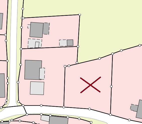

    Es gibt keinen Bebauungsplan.
    Das Grundstück ist ca. 30x30m groß und eben. Der Garten erstreckt sich hauptsächlich in Richtung Osten. Die Straße verläuft entlang der westlichen Grundstücksgrenze (verkehrsberuhigt, kein Durchgangsverkehr)

    Was uns besonders gefällt: der großzügige Flur, der Durchgang vom Carport zum HWR, die Ausrichtung von Küche und Esszimmer Richtung Garten mit großen Fensterfronten
    Was uns nicht gefällt: Wir wissen nicht, ob das Familienbad im OG in dieser Größe so funktioniert. Außerdem haben wir nördlich des Grundstücks eine Nachbarbebauung und gleichzeitig im OG die Fenster der privaten Räume Schlafzimmer und Bad
    Auf welche Details/Ausbauten könntet Ihr verzichten?
    Auf die zusätzliche Arbeitsecke im OG sowie auf das Sitzfenster im Essbereich Richtung Süden
    Was ist die wichtigste Frage zum Grundriss in 130 Zeichen zusammengefasst?
    Wo seht ihr Schwächen im Alltag mit zwei Kindern? Funktioniert das Familienbad auch mit zwei Teenagern?

    Falsche Reihenfolge. Ich sehe aber auch keine Notwendigkeit für einen Individualentwurf. Spart Euch derlei Problempotentiale. Die Wand nahe der Firstpfette zwischen den Stockwerken zu versetzen, ist eine besondere Komplikation. Gut finde ich die Konzeption ersteinmal mit runden Maßen einschließlich zunächst pauschal durchgehend tragenden Wänden, die erst in der späteren Planung fallbezogen dimensioniert werden. Da hat wohl jemand manches von mir gelesen, leider den Hausbau-Fahrplan zu oberflächlich.
    Vor der Unterschrift gibt es also nur Appetithäppchen, und verwertbare Diskussionsgrundlagen erst gegen Bares. Seriös geht anders, aber auch gut: diesen GU könnt Ihr schon´mal aussortieren, der wird nach hinten raus nicht besser.
