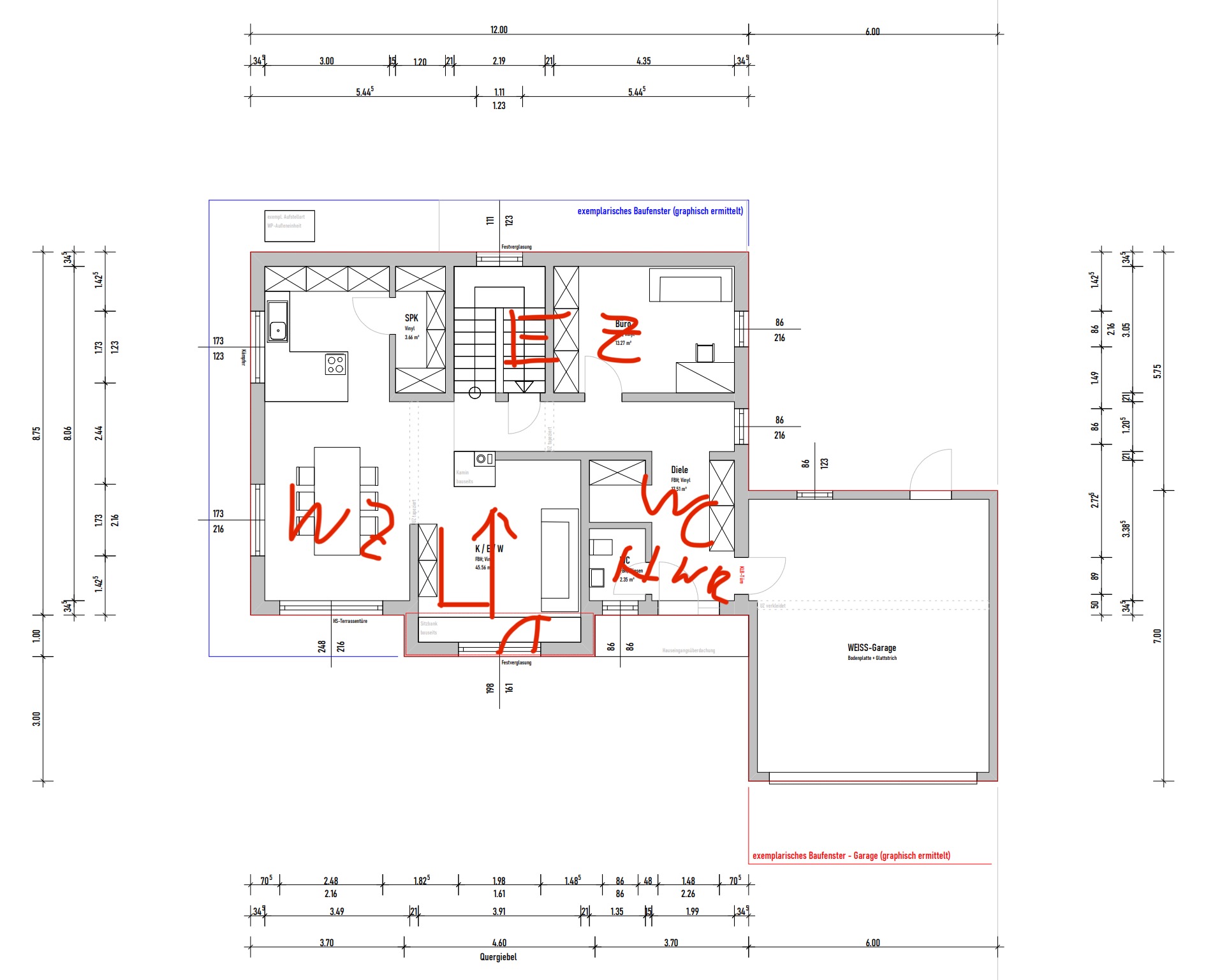

    Das Problem ist, dass es keinen Sinn macht diesen Grundriss weiter zu verfolgen. Man kommt zum Haus rein in einen Gang, nach diesem Gang dreht man sich un hat weitere 7m Gang vor sich, mit 1,2m Breite. Man läuft erst einmal durch das ganze Haus, um endlich im Essziummer anzukommen. Das ist für mich auch keine offene Bauweise. Das kann man nicht durch eine kleine Änderung richten. Die Podesttreppe ist von allen Seiten aus eingemauert. Da braucht man dann auch keine Podesttreppe mehr. Und bei meiner Grundriss-Suche habe ich eins gelernt: Ändert man die Treppe, ändert man wirklich alles. Ich würde folgendes vorschlagen:
    Überlegt euch ob ihr eine Podesttreppe wollt oder eine gerade. Überlegt euch, ob ihr im EG ein Büro wollt. Überlegt euch, ob ihr einen extra Raum im DG für Haiswirtschaft wollt. Fangt mit dem OG an, setzt die Treppe irgendwo in den Norden oder in die Mitte (so, dass man nicht weit zum Eingang an der Südseite hat), setzt die beiden Kinderzimmer nach Süden, das Elternschlafzimmer nach Norden. Schaut euch das entstandene EG an, legt Küche, Wohnzimmer und Esszimmer in eine "I-Form" oder "L-Form". Legt das EG-WC unter das DG-Bad.
    Schaut euch Grundrisse der bekannten Fertighausanbieter an. achtet darauf, dass die Treppe entweder gegenüber vom Eingang liegt oder mittig sind. Sonst könnt ihr den Grundriss nicht auf euer Grundstück übertragen.Zumindest wenn ich die "guten" Zimmer im EG Richtung Süden und Westen haben wollt (im Osten ist ja die Garage).
    Edit: Achja, überlegt euch, ob ihr nicht ohne Keller bauen wollt. Euer Grundstück und das Baufenster sind groß genug.

    Ich würde, wenn die Hausform so bleiben soll, die Treppe auf die ander Seite legen. Ob das dann eine Podesttreppe oder halbgewendelt oder so sein muss, muss man schauen.
    Dann wird aus dem Esszimmer das Wohnzimmer und das Esszimmer wandert nach planloben rechts.
    Wenn man die Küche bisschen anders gestaltet kann man Esszimmer und Küche auch mit nem Küchenblock verbinden.
    Zur Garage hin ergibt sich dann noch ein Durchgangs-HWR und ein WC.
    Das Obergeschoss muss quasi nur gespiegelt werden.
    Dann noch die Fassade anpassen, wie in meiner ersten Antwort, dann passt das Haus schonmal.
    Und vielleicht kann die Garage auch ein bisschen Gestaltung bekommen, zum Beispiel ein anständiges Dach.

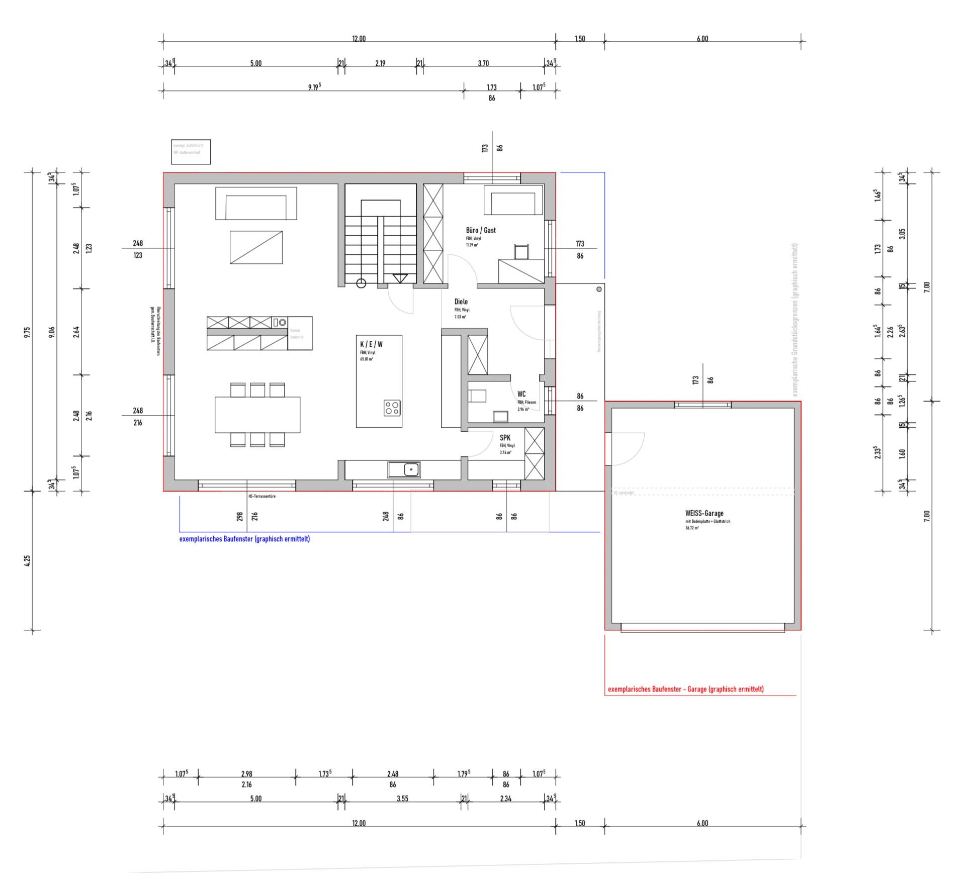

    Anbei ein Update: IMG_0427.jpeg

    Ich finde das schon viel besser.
    Dass der eine Giebel ein Fensterband hat und der andere nicht, irritiert aber.
    Ich glaube mit Flachdach würde das Haus mit dieser Fassade viel besser aussehen.
    Wenn man das Vordach mit der Garage verbindet, dann braucht man sicherlich die Stütze darunter nicht.

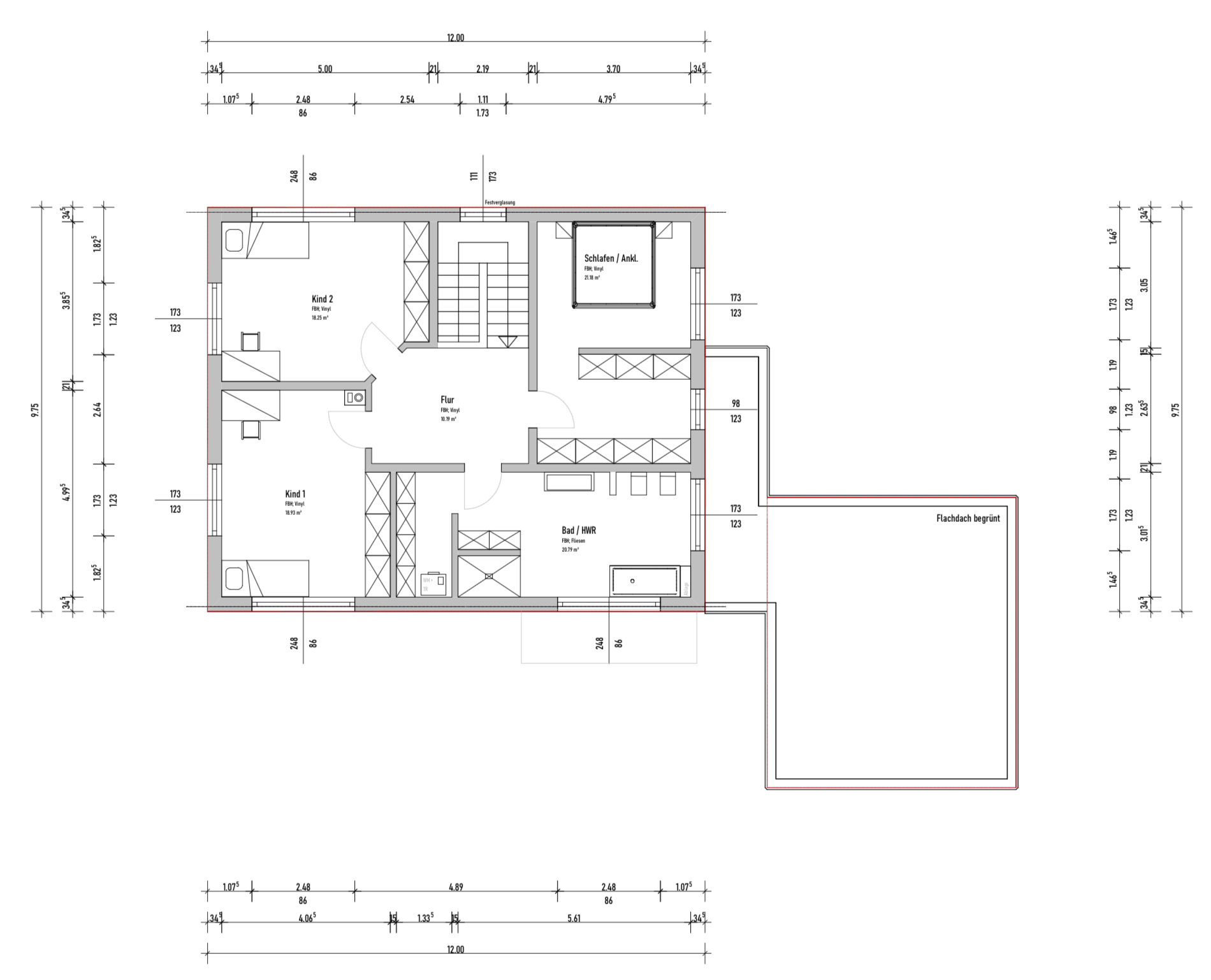

    Die 45Grad Tür im OG zu Kind 2 muss aber weg, die kommt doch im ganzen Haus sonst nicht vor.

    Eine gerade Treppe würde so viel erleichtern.
    Der Platz ist ja vorhanden.
    Küche , Essen ,Wohnen ist von der Akustik her betrachtet absolut bedenklich .

    Ich denke: Ein offener Koch/Wohnsaal ist eine Entscheidung, die man mit allen Vor/Nachteilen bewusst trifft. Ob man damit leben kann/will muss man für sich selbst entscheiden... zumal man das mit Trockenbau auch im Nachhinein anpassen kann.
    Meinung zum Entwurf:
    Der Haupteingang seitlich und die Trennung von Haupthaus/Garage ist in dieser Kombination stimmig, dank Überdachung kommt man auch bei schlechtem Wetter vom Haus zum Fahrzeug und zurück.
    Die Diele ist mMn zu offen, aber das ist ein Lebensentwurf. Kann man mit leben.
    Den Rest empfinde ich als okay.
