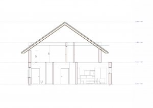

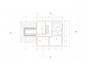

    wir sind derzeit an der Entwurfsplanung unseres Hauses und unseres Erachtens in den letzten Zügen vor der Erstellung des Bauantrags. Gerne würden wir eure Meinungen zu unserem Grundriss hören.
    1. Wir sind:
    2 Erwachsene und 2 Kleinkinder
    keine Behinderungen/ Beeinträchtigungen. Vermietung ist nicht geplant.
    2. Unser Raumprogramm:
    offener All-Raum (Küche, Essen, Wohnen zusammen)
    Anzahl Schlafzimmer 3
    Anzahl Bäder 2 (1 x EG mit Dusche und 1 x OG mit Wanne und Dusche)
    Ankleide
    Büro/Gast kombiniert
    Technikraum
    HWR
    Speisekammer
    Garage
    3. Welchen Hausstil bevorzugen wir?
    Satteldach-Haus
    evtl. Verklinkerung. Hier sind wir uns jedoch auf Grund der Preise noch unsicher.
    4. Welche Zusatzwünsche/Features
    hätten wir gern und warum?
    Doppelgarage
    5. Bebauungsplan/Einschränkungen
    Grösse des Grundstücks: 991 qm
    Hang/ Senke: Aufschüttung um ca. 60 cm erforderlich
    Geschossigkeit 1 Vollgeschoss
    Dachform und -neigung min 28 Grad
    Maximale Firsthöhe: 9 m
    7. angedachte Haustechnik
    LWP mit Photovoltaik
    8. Hausentwurf
    Do-It-Yourself
    Was gefällt Euch besonders? Warum? Raumverbindungen untereinander und auch der HWR als Durchgangsraum zur Garage sind uns wichtig. Weiterhin soll keines der Kinderzimmer und auch das Bad im OG nicht an das Schlafzimmer der Eltern grenzen.
    Was gefällt nicht? Warum?
    9. Preisschätzung lt. Architekt/Planer
    Preisschätzung für Haus inkl. Garage (ohne Küche, Außenanlagen und Grundstück): ca. 500t€
    Was ist die wichtigste Frage zum Grundriss in 130 Zeichen zusammengefasst?
    1. Das gegenüber dem OG vergrößerte EG soll dazu führen dass auf Grund der Staffelgeschossberechnungen im OG ein höherer Kniestock realisiert werden kann. Ist dies so sinnvoll oder stehen die Mehrkosten in keinem Verhältnis zum Nutzen?
    2. In unserem vorhergehenden Entwurf war das Haus ca. 2 m Breiter, was dazu führte, dass die Garage zur Grenzbebauung wird. Hier haben wir das Problem, dass die zunächst erforderliche Aufschüttung dazu führt, dass in jedem Fall ein Baugenehmigungsverfahren durchgeführt werden muss (Bebauungsplan liegt vor und es könnte daher über ein Mitteilungsverfahren laufen). Der Nachbar möchte ebenfalls Aufschütten und würde der Grenzbebauung zustimmen.
    3. Die Doppelgarage soll ein Satteldach o.ä. erhalten um den entstehenden Raum als Lagerfläche nutzen zu können. Dies schränkt aber die Anordnung von Fensterflächen im OG enorm ein. Hier fehlt uns noch eine gute Lösung.
    Über Anmerkungen und Kritik würden wir uns freuen:)
    Viele Grüße

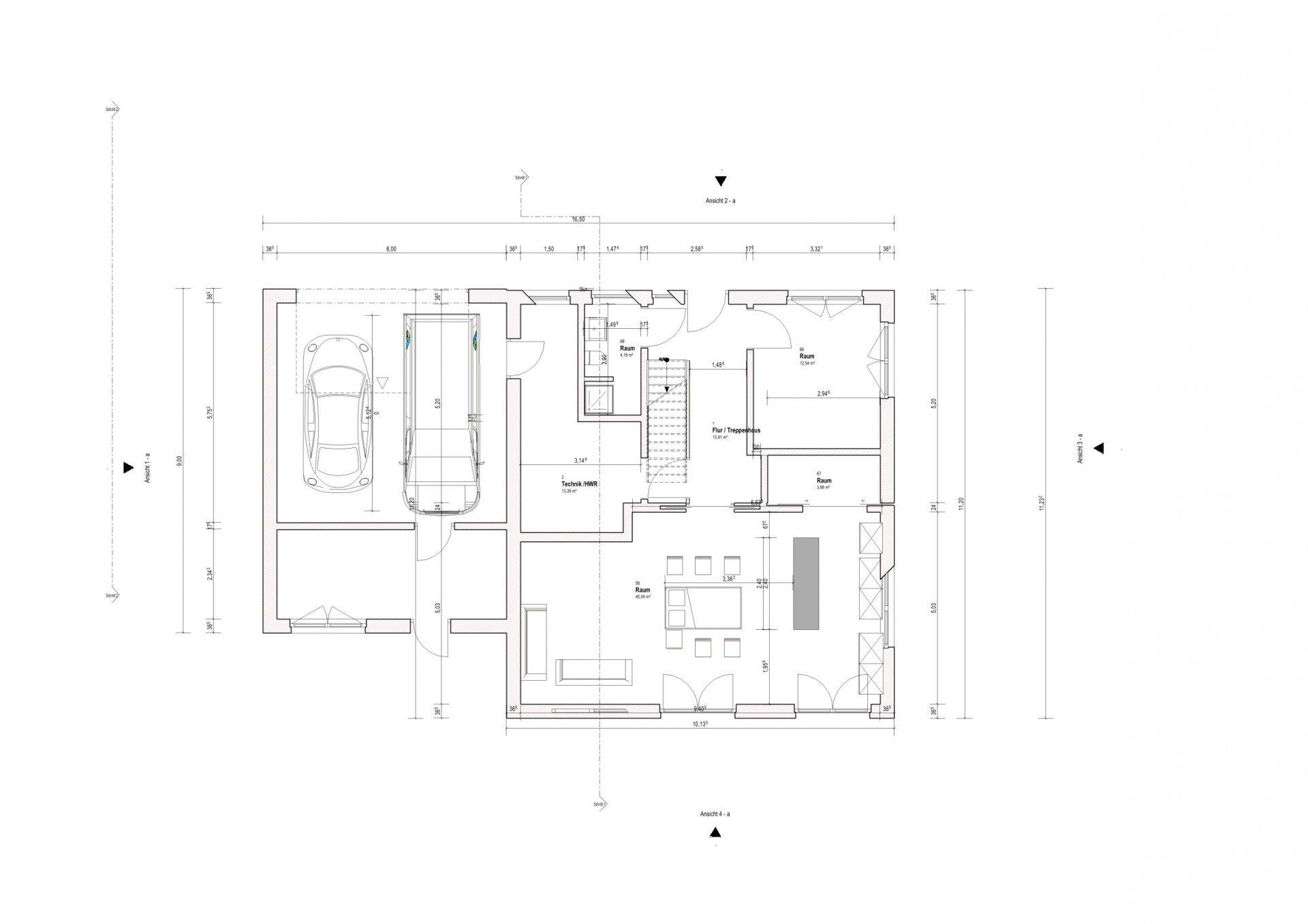

    Ich find die Situation mit HWR und Bad im EG ungünstig gelöst. Vorallem dieser "Gang" im HWR kostet viel Platz. So ist der HWR vermutlich für die gesamte Technik + Waschmaschine + Wäscheständer etwas zu klein.
    Soll das eine Speisekammer mit Schiebetür neben der Küche sein?

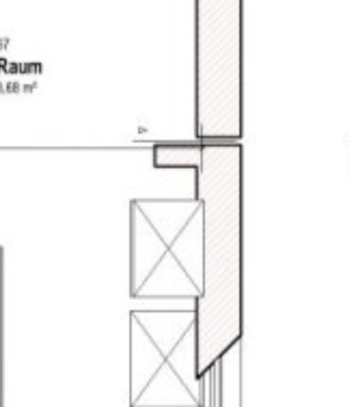

    Vielen Dank für deine Kritik. Kannst du mir bitte noch erläutern, wo genau du die Probleme siehst?
  7. #7 snickers88, 02.08.2023
    snickers88
    snickers88
    01.08.2023
    Ja, dort soll die Speisekammer angeordnet werden.

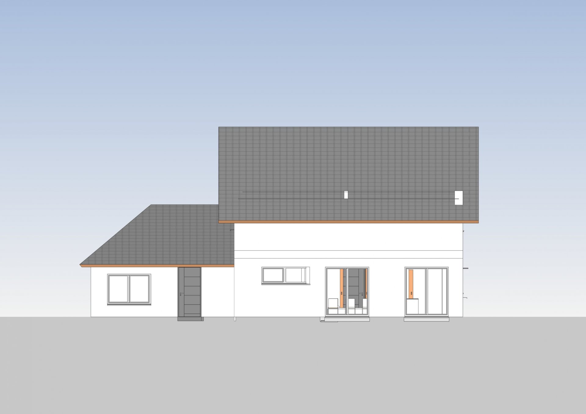

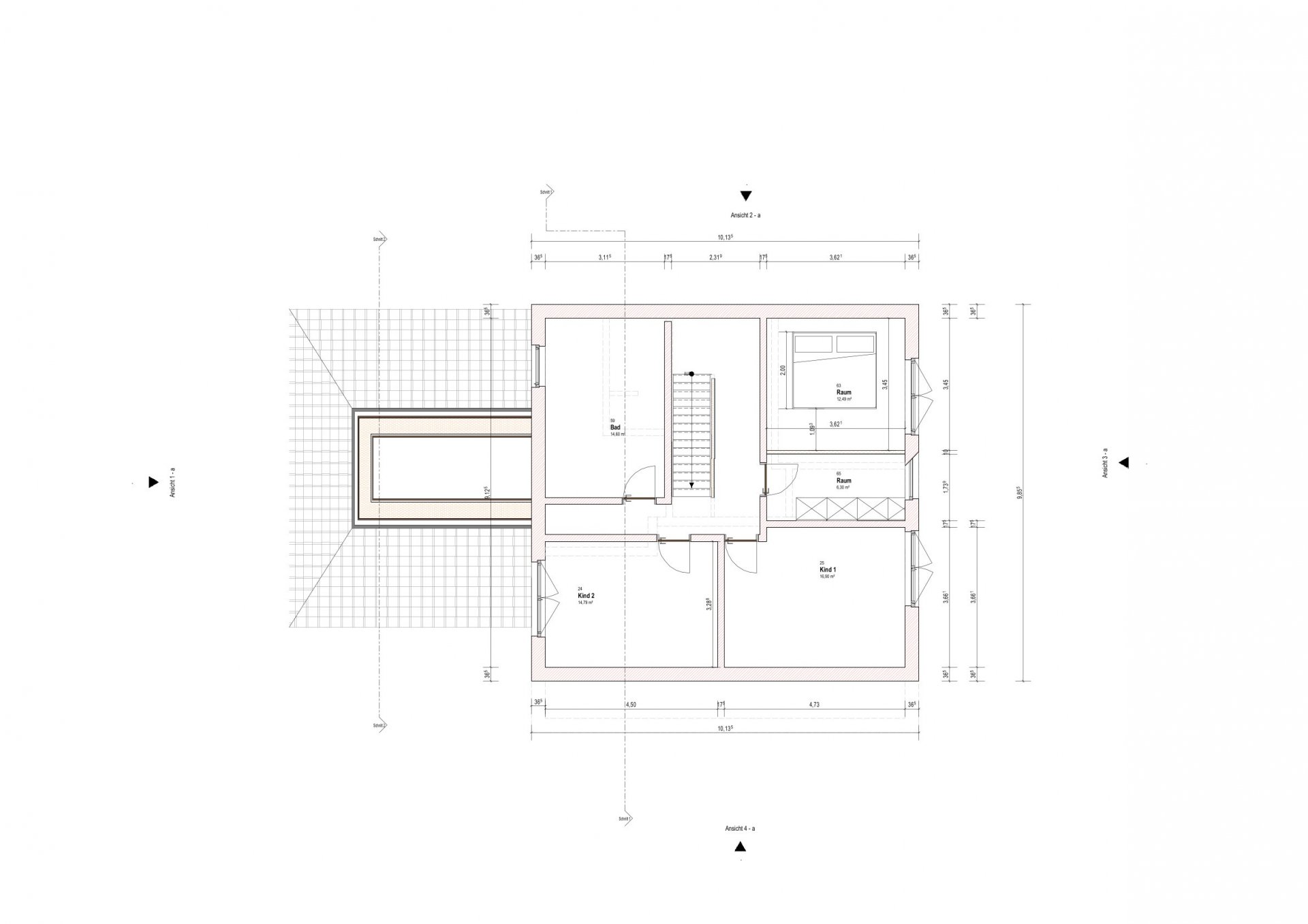

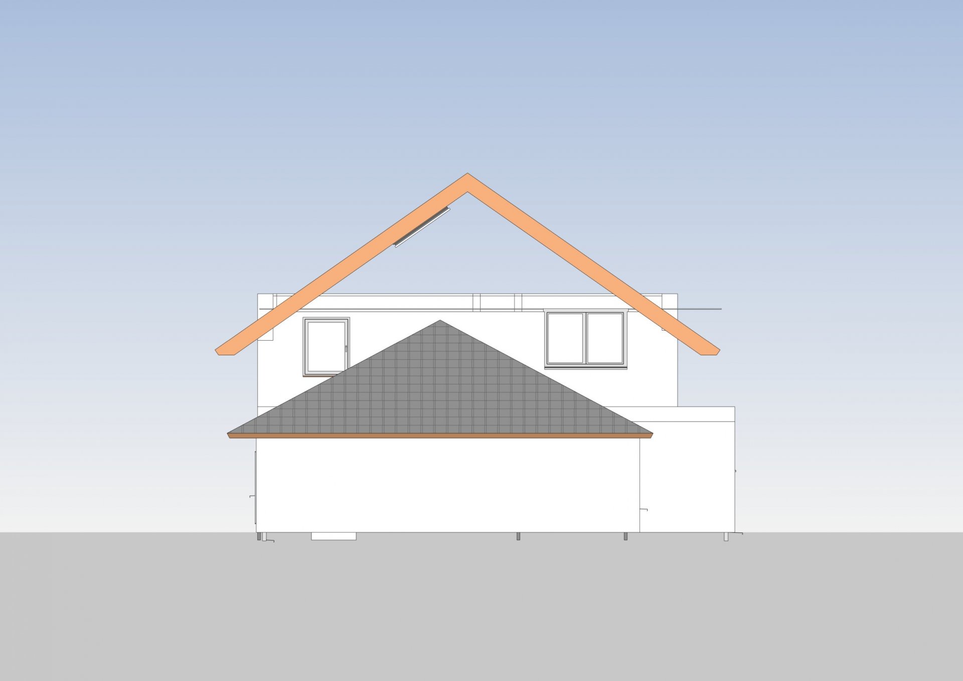

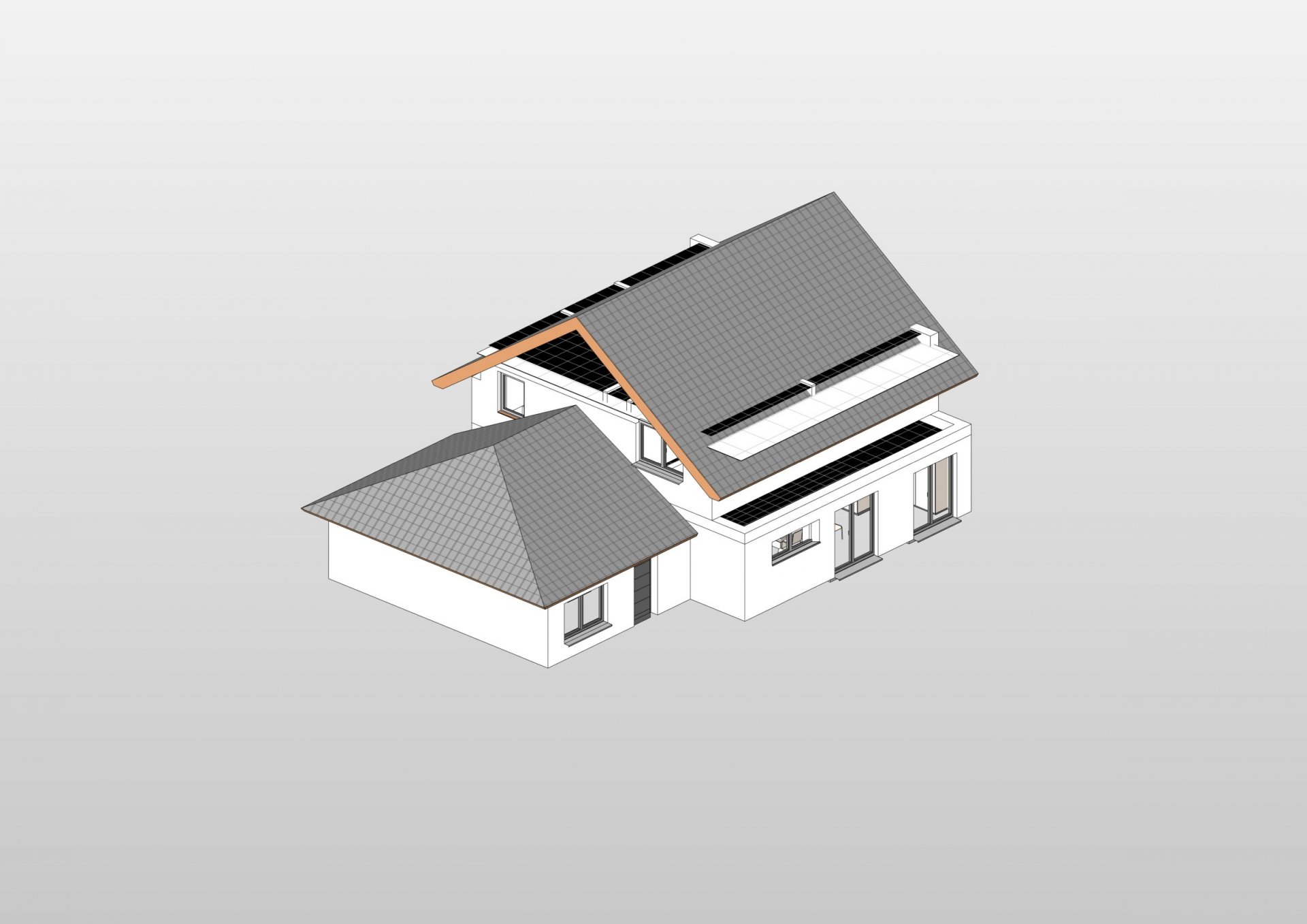

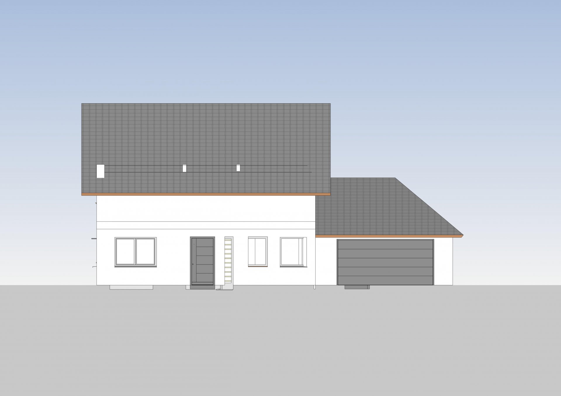

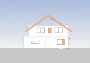

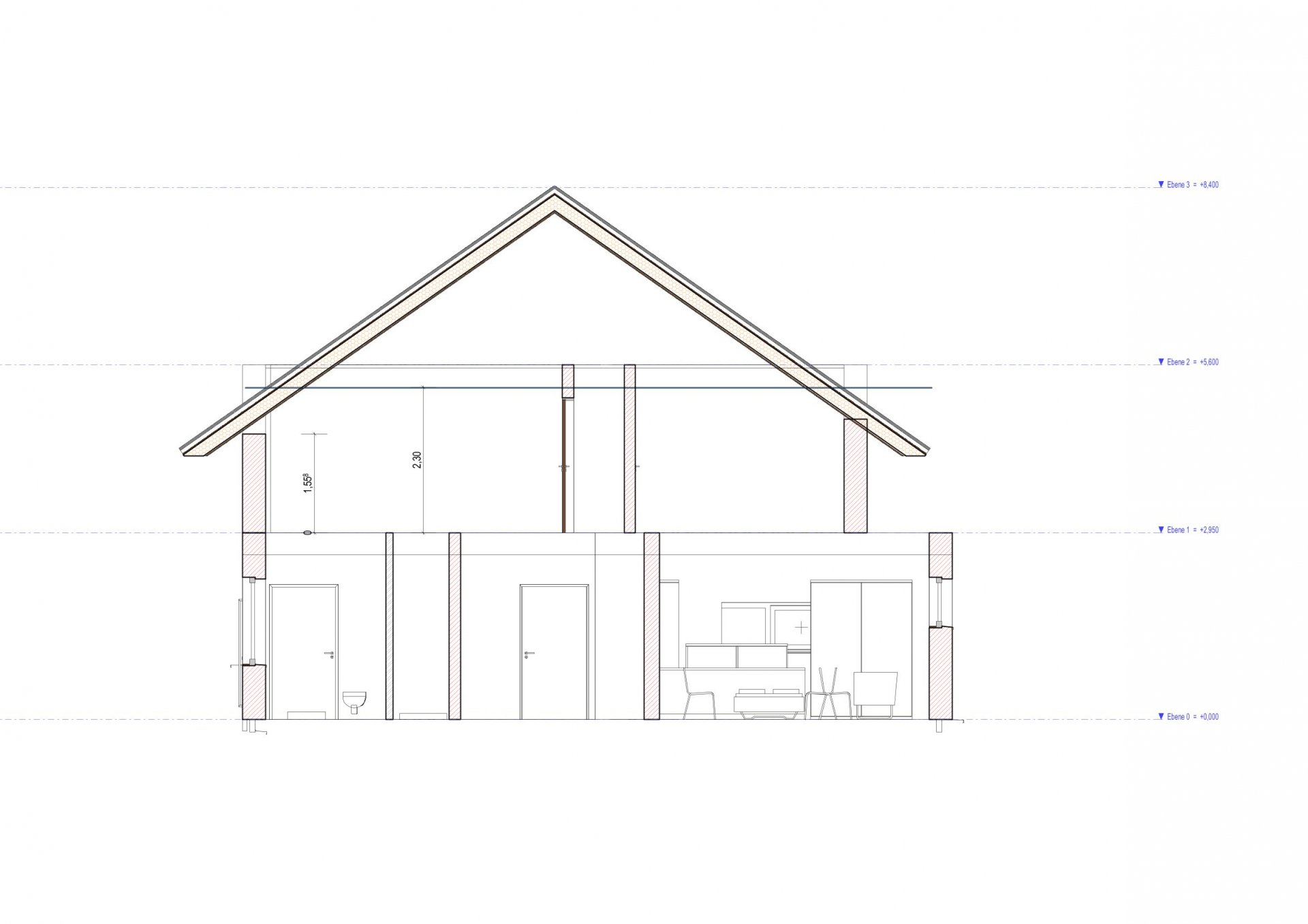

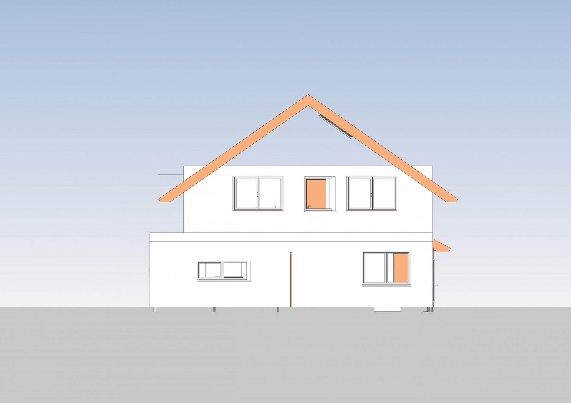

    Man sieht Deinem Entwurf in jeder Faser das Gedankengut eines Laien an, der es nicht besser kann und weiss.
    Einen Bauantrag stellt man über einen Architekten bzw Fachmann, der dazu ausgebildet ist.
    - Dein Versatz mit dieser Hausform schiesst am Ziel vorbei, um bei Eingeschossigkeit zu bleiben
    - Es gibt Fenster, die würden durch das Dach nicht passen (Papier und Lego ist geduldig), aber keine Statik, noch Dachgebälk
    - Außenansicht ist Geschmackssache, aber einen fast 2-Geschosser mit hohem Kniestock, der keine Fensterplanung zulässt ist doch nicht das, wofür man 100000e an Euros bezahlen will
    - (optische) Fassadengestaltung wirkt zudem schief und planlos
    - Dach der Garage steht in keinem Nutzungsverhältnis, da man ihn nicht begehen kann
    - Die Brüstungen bei den Fenstern im Geräteraum und Wohnzimmer machen wenig Sinn
    - Die Verbindungs-Tür zw Garage und HWR ist, wie man sieht, nur Kosmetik... wenn Pkws in der Garage sind, quasi nicht benutzbar.
    - HWR zu verwinkelt, um sinnvoll möbliert zu werden und als Schleuse, Technik und HWR zu dienen
    - Treppe ist zu kurz, da passt keine Tür drunter
    - Treppe, so wie dargestellt, hat gar keinen Halt, sondern schwebt
    - tragende Wände nicht übereinander
    - Deine Küchenmöbel haben in den Ecken nur Platz, wenn sie in die Wand gestellt werden
    - Terrassentür bei der Küche nicht zu öffnen
    - es gibt keine Garderobe, die Platz für Jacken, Schuhe und Taschen für 4 Personen vorhält
    - Schlafzimmer hat keine Tür
    - Richtung Bad muss man sich quetschen (was ist das für ein Reststück Flur?)
    - Fenster Kind 2/Bad habe ich schon erwähnt
    - Türen gehen in falsche Richtungen auf
    Mal Hand aufs Herz: willst Du damit das Bauamt beeindrucken? Oder einen Architekten, der Dir das abstempeln soll?

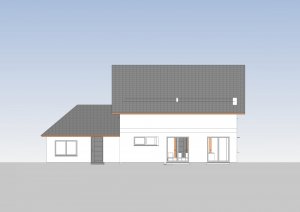

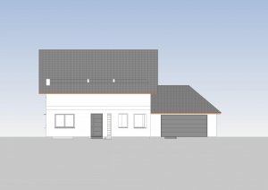

    Hast du überhaupt mal auf die Zeichnung draufgeschaut?
    Nehmen wir nur mal die Garage: wie auch immer der Kleinbus an diese Stelle gekommen sein soll, blockiert er dort sowohl die Tür zum Technikraum als auch die zum Gartenschuppen.
    Genau dafür macht man doch eine Planung, um unter Anderem solche Schwachstellen zu erkennen.

    Das ist alles obervölligster Quatsch. Der Bebauungsplan will einen Anderthalbgeschösser, und die Bauherren ein Stadtvilla-Raumprogramm gleichzeitig als Staffelgeschoß, aber mit Satteldach. Auch in der Zeichnung ist es praktisch beides gleichzeitig. Ob Schrödinger oder M.C.Escher an diesem Haus mehr Freude hätten, ist schwer zu erkennen. Die Garage kann wegen der Aufschüttung nicht an die Grenze, aber weder ein Zurückweichen von dieser um nur zwei Meter noch daß der Nachbar ebenfalls aufschütten will, können dies heilen. @Dimeto wird es besser beurteilen und erklären können, aber ich glaube nicht, daß der Wunsch umsetzbar ist. Nach meinem Verständnis lösen hier die Garagen des TE und des Nachbarn jeweils dank der Aufschüttungen Abstandsflächen aus, die sich auch einvernehmlich nicht gegenseitig übernehmen können.
    Aus dem Haus geht man erst heraus und dann von draußen in die Garage hinein, um den Beetle rauszufahren. Erst dann läßt sich in kaum weniger als acht Zügen der Vivaro (?) rausfahren, um den Zwischentür-Weg zum Beetle freizugeben. Klingt ziemlich nach siehe oben. Die Speisekammer-Schiebetür in den Außenwandschlitz hinein ist ein Hexenmeisterwerk, und die Spezialanfertigungen der Laibungssteine für die Effekthaschereifenster kosten in der Auflage für ein einzelnes Haus ein mittleres Vermögen. Kind 2 öffnet seine Fenster nach innen, Kind 1 nach außen. Das Handwaschbecken im Gäste-WC ist größer als die Toilette. Da lache oder weine ich ja gerne mit, müßte aber bitte wissen, was von beidem gewünscht wäre. Auch ein Fachmann kann mit diesen Zeichnungen weniger anfangen als ohne sie, sucht ihn also besser "mit leeren Händen" auf.

    Die liebe, liebe Schiebetür: im Wohnbereich noch excellent dargestellt, obwohl die Türzarge unter der Treppe davor-hängt… geht sie in der Speis durch die Außenwand

    Sachliche Kritikrunde:
    Erdgeschoss:
    - Garage falsch geplant, durchfahrt reicht nur für ein Fahrzeug
    - HWR vertunnelt und unpraktisch
    - Speisekammer erfordert Spezial-Türlösung
    - zu viele kreuzende Verkehrswege direkt an der Eingangstür. Habe ich selbst, ist Murks.
    Obergeschoss:
    - Flur zwischen Bad und KZ zu schmal
    - Platzverschwendung durch Sackgasse. So eine Sackgasse sollte maximal 1m lang sein um einen Wandschrank zu erstellen
    Sonstiges:
    - Badezimmer, HWR und Küche nicht übereinander bzw. beieinander angeordnet, deshalb zusätzlicher Aufwand bei der Wasserversorgung und Warmwasserleitung
    Insgesamt sehe ich sehr viele unangenehme halbfertige Gedanken... das spricht nichts gutes für den gesamten Stand der Projektentwicklung.
