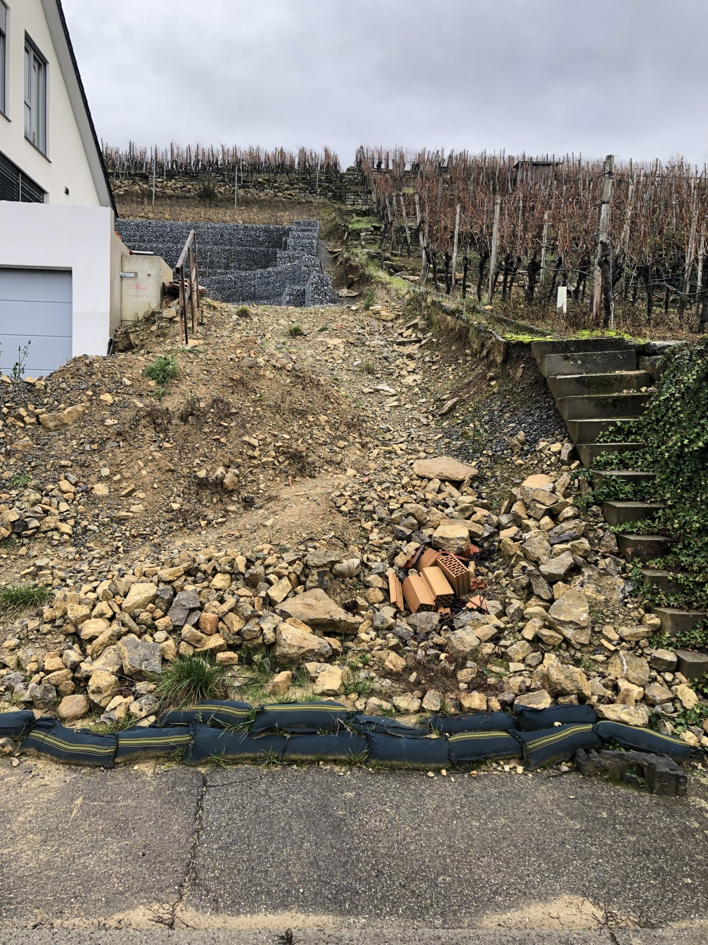

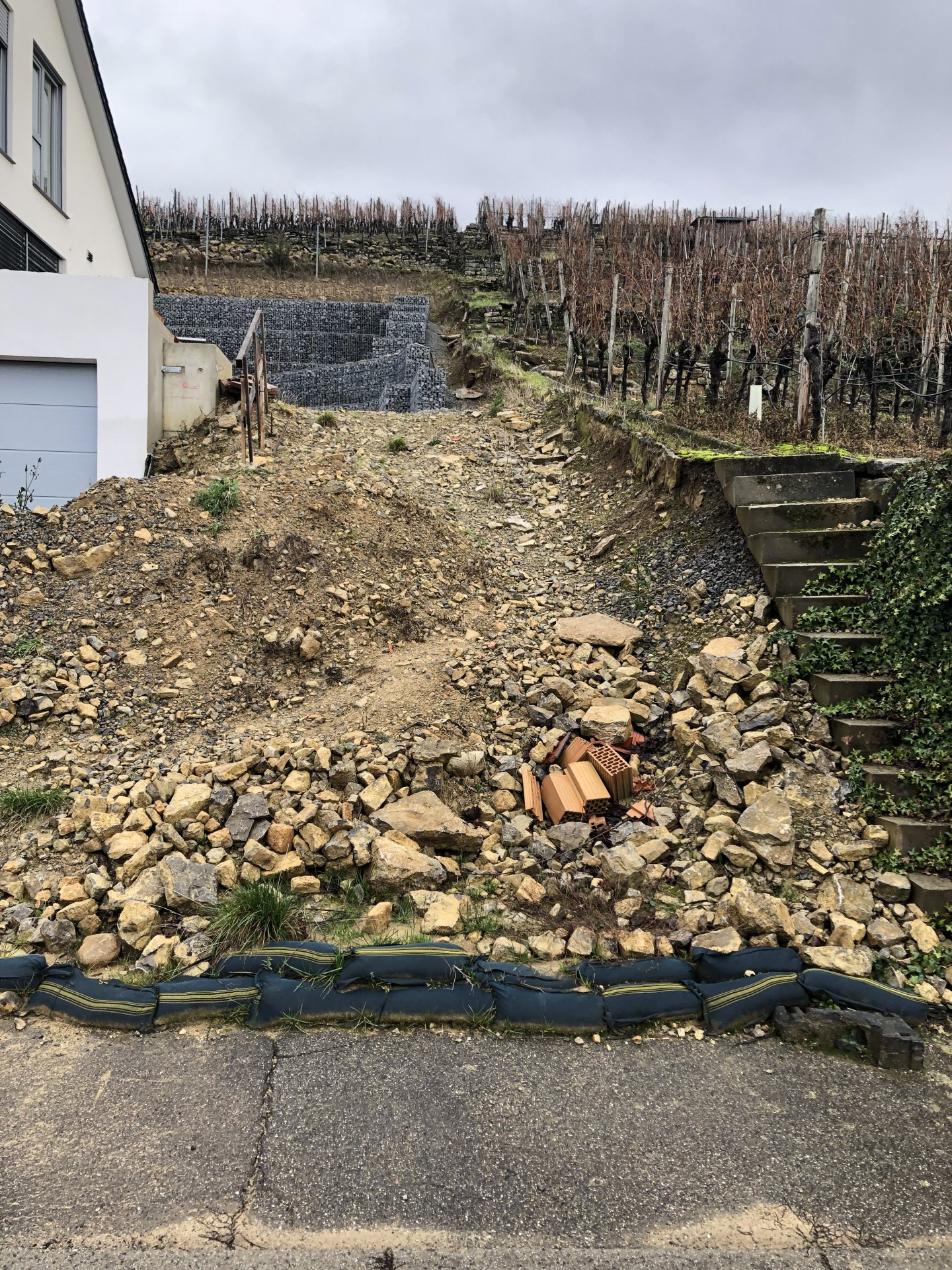

    Die Nachbarn hatten eine ganz andere Herangehensweise.
    Die haben ein „normales Haus“ auf das Grundstück gesetzt.
    Während der Erdarbeiten wurde hinter dem Haus eine Gabionenwand gesetzt und nachdem die dann stand wurde erst mit dem Hausbau begonnen. Wir finden, dass das rein optisch nicht so super gut in das Landschaftsbild passt. Man verliert so aber ziemlich den Anschluss an den oberen Teil des Grundstücks. Deshalb wollten wir es anders machen.
    Es hat aber natürlich den Vorteil, dass die Gabionen den Hangdruck aufnehmen, und nicht das Haus selbst.
    Hab mal ein Bild angefügt.

    EIn Bild was etwas mehr zeigt ist auch recht nett. Die Garage ist schon mal etwas hoch gesetzt dann das Haus weiter hinten und oben. Das reduziert die Baugrube erheblich. Statisch ist das sehr vorteilhaft, das hast Du richtig erkannt. Frag die mal wie viel die fuer die Gabionenwand bezahlt haben. Keller haben die dann vermutlich auch nicht.

    Ich war leider nicht vor Ort gerade. Habe das Bild zufällig noch in meinen Fotos auf dem Handy gefunden. Wenn ich wieder vorbei komme mache ich ein besseres Foto
    Das Haus liegt ziemlich auf Straßenniveau. Das sieht man (ich weiß, aufgrund des schlechten Fotos) nicht wirklich.
    Ich meine es waren um die 80k€.

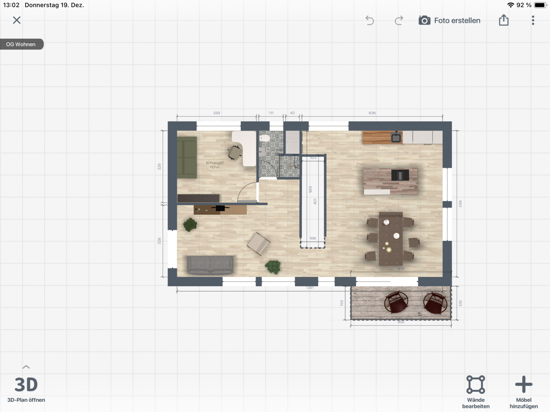

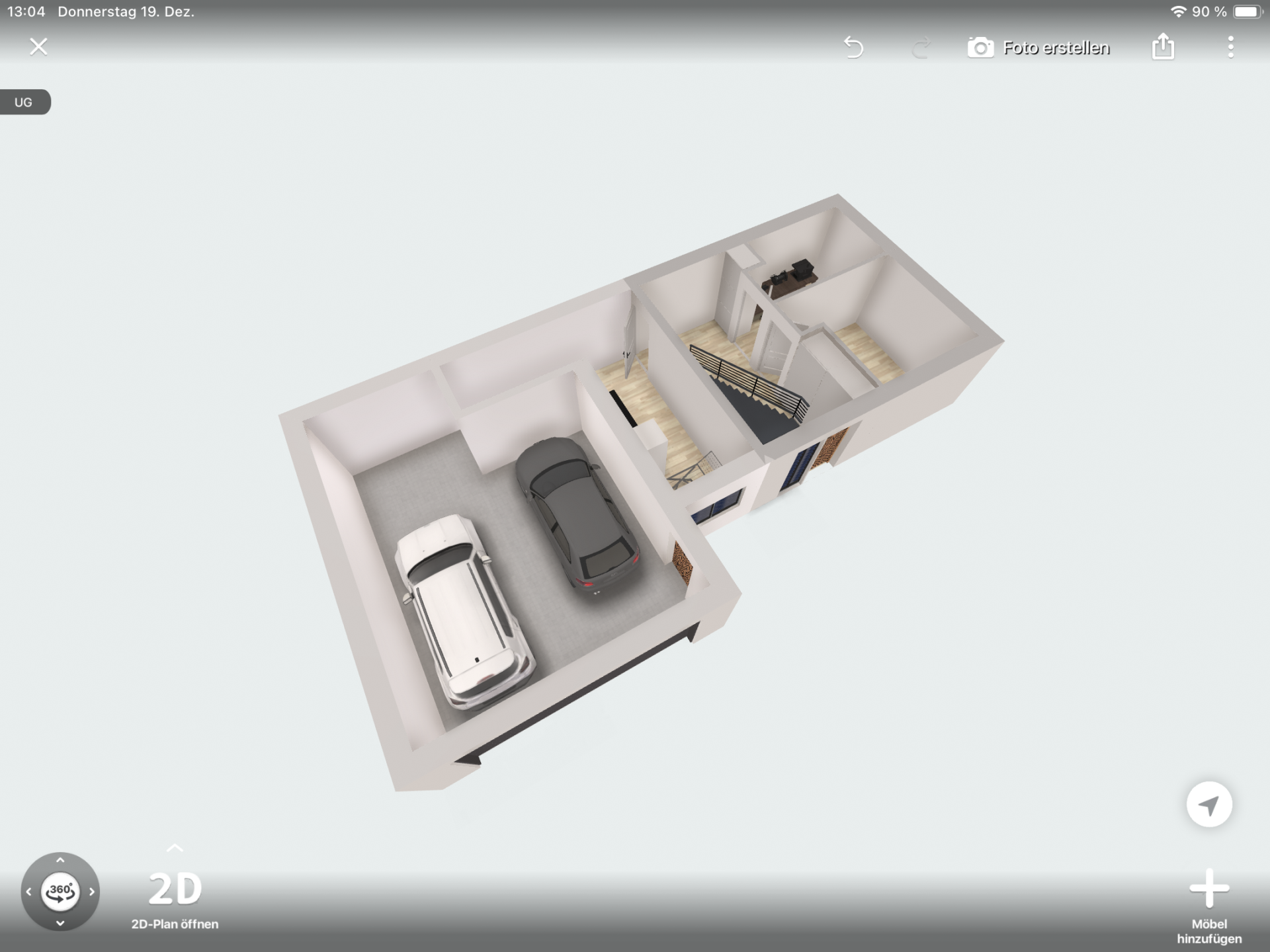

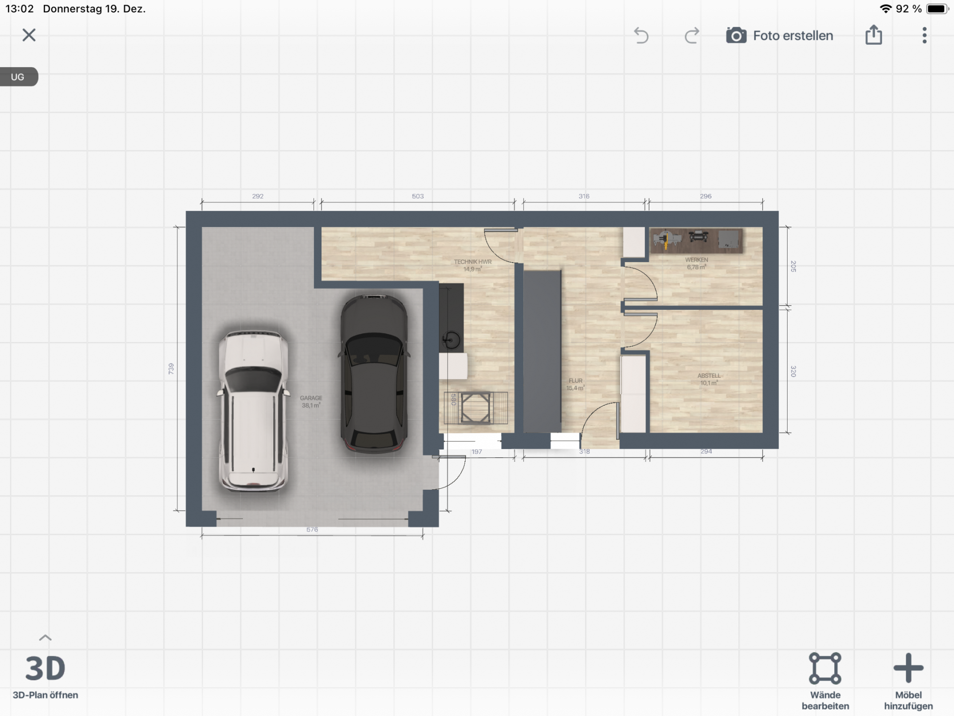

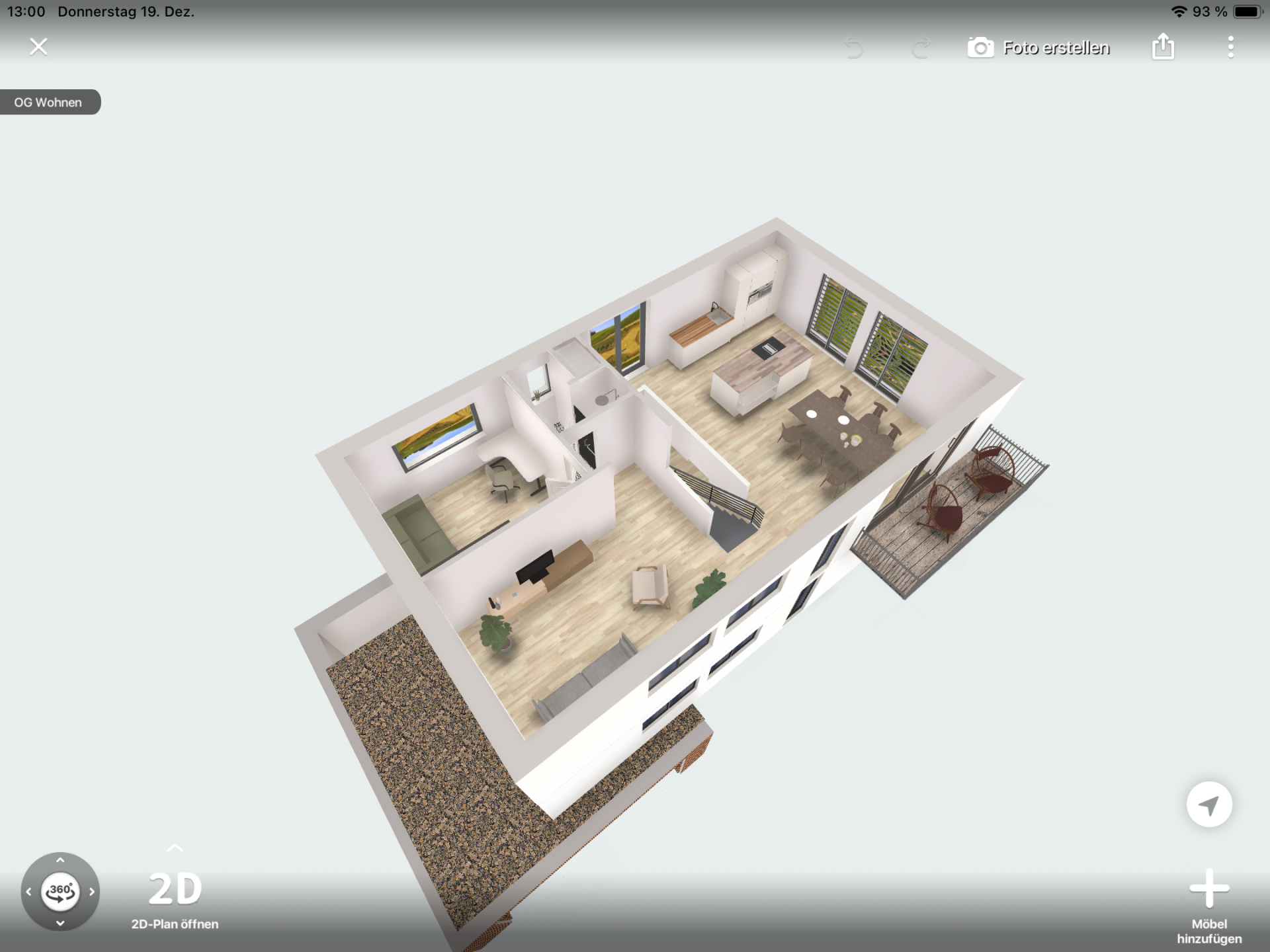

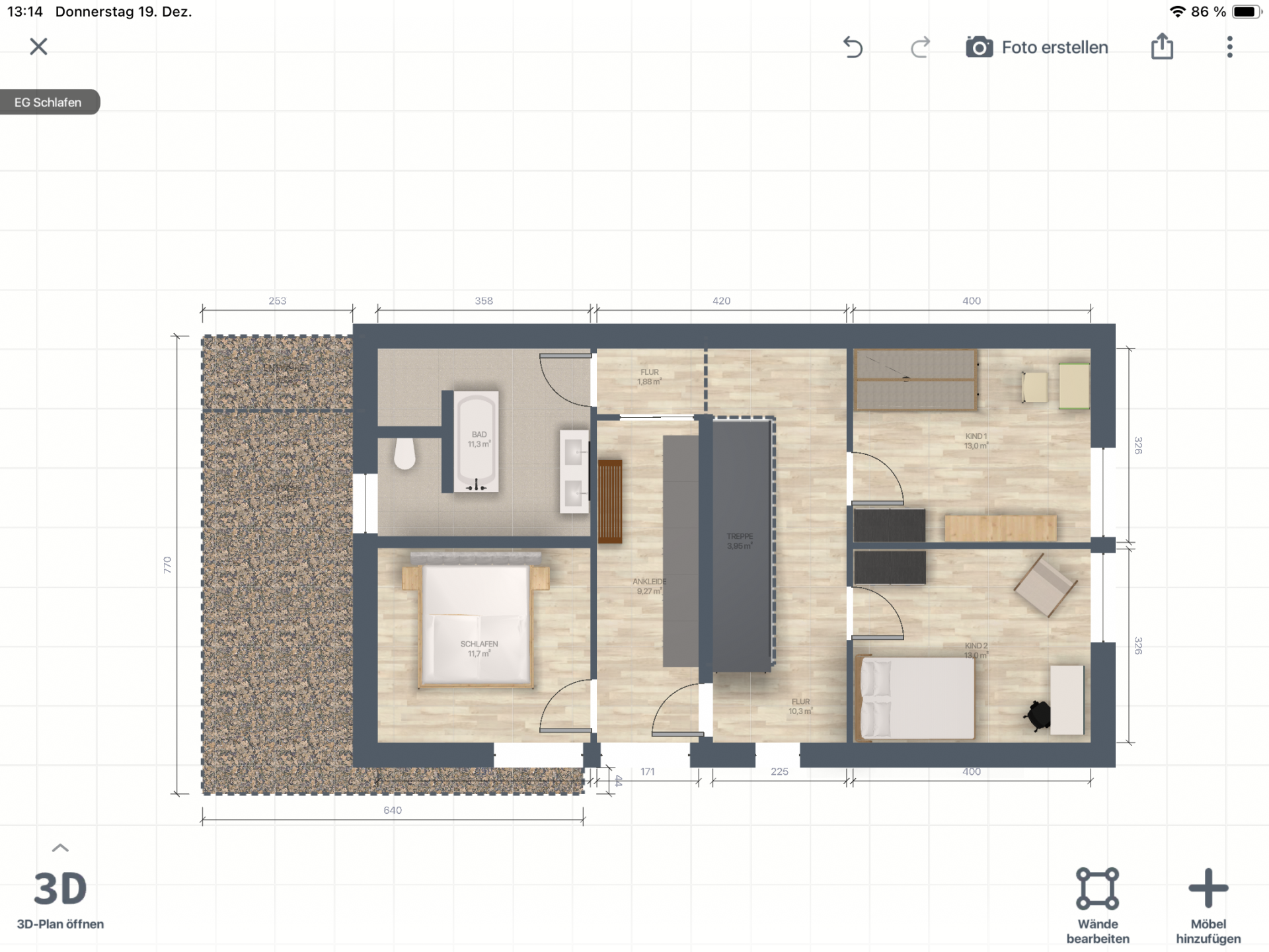

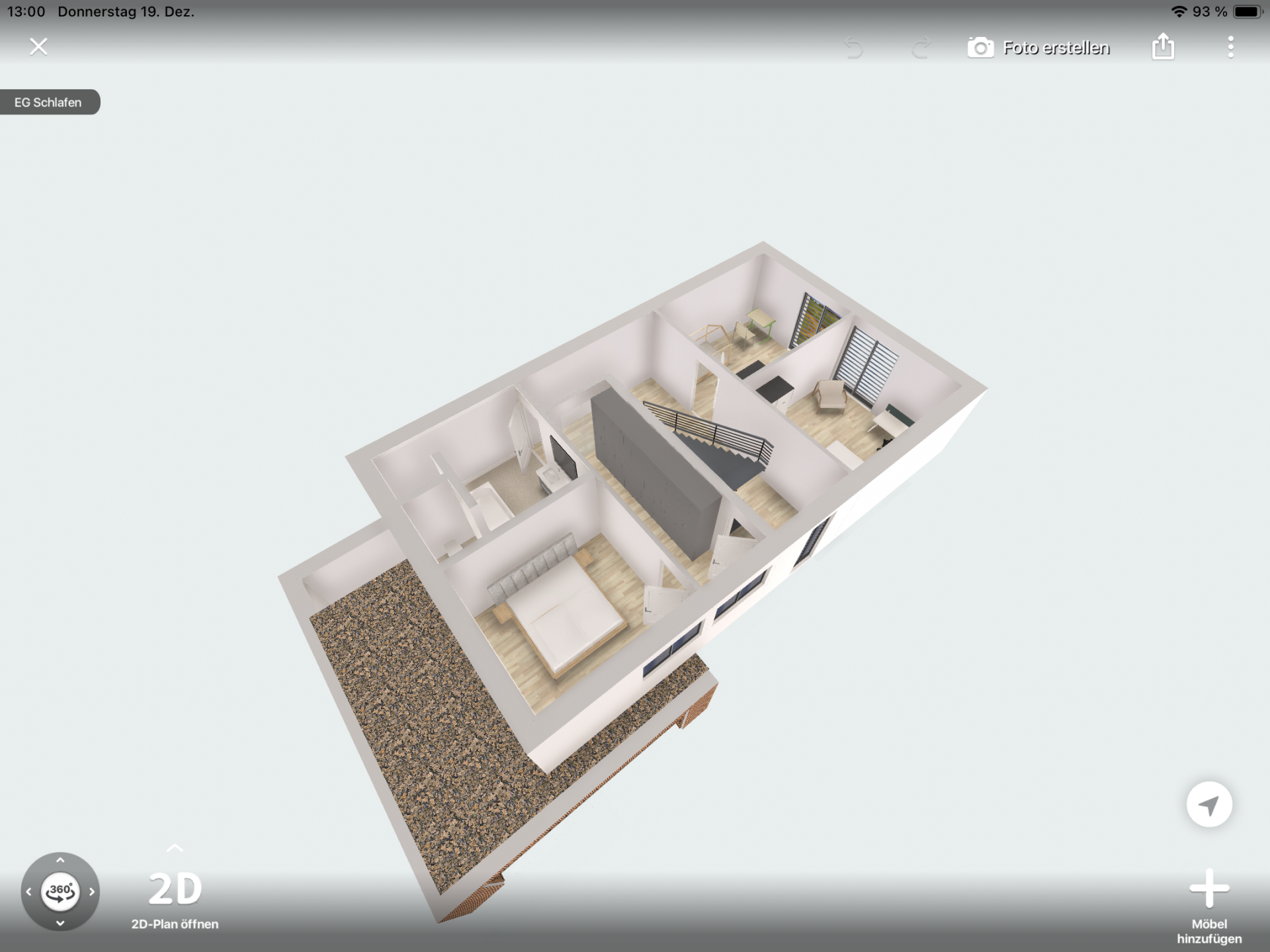

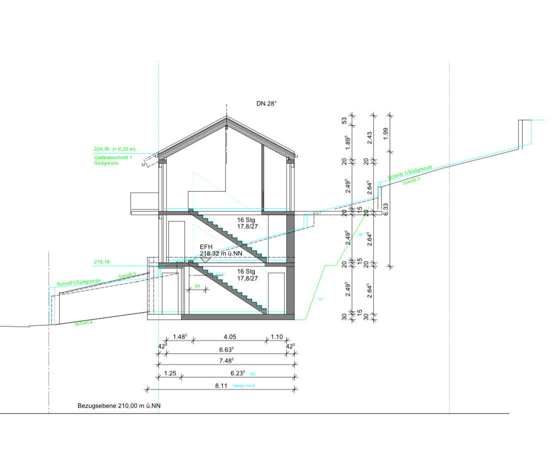

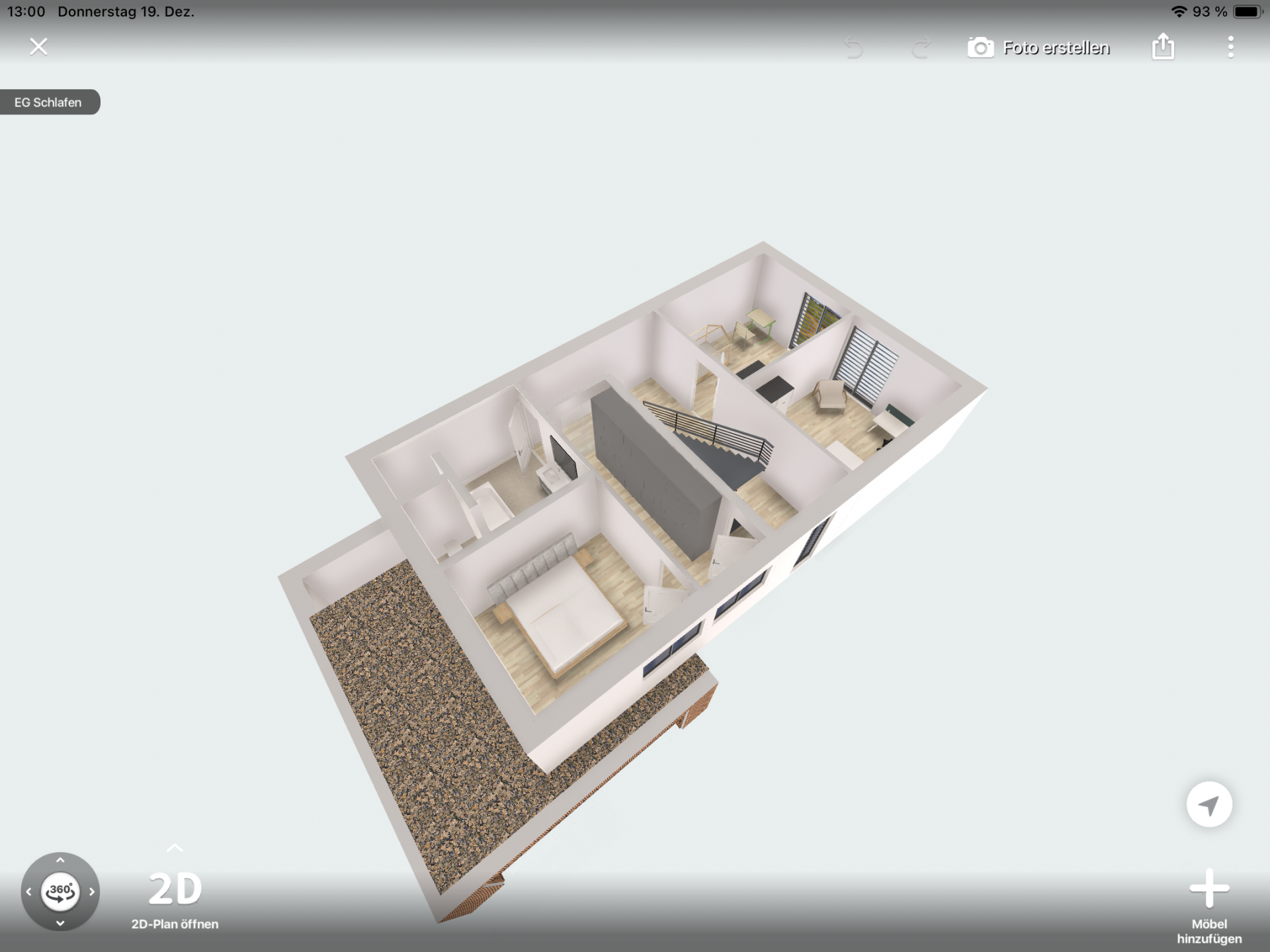

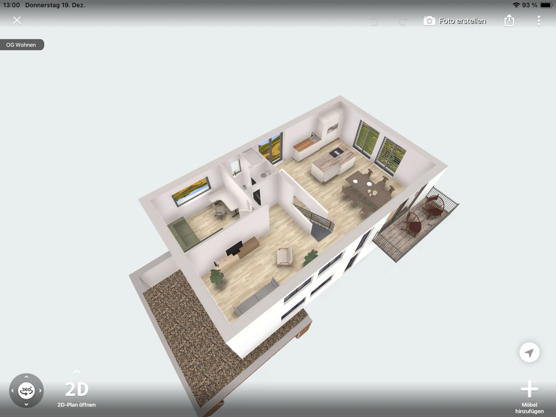

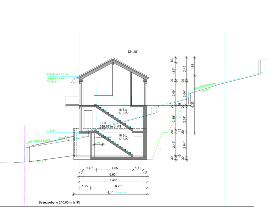

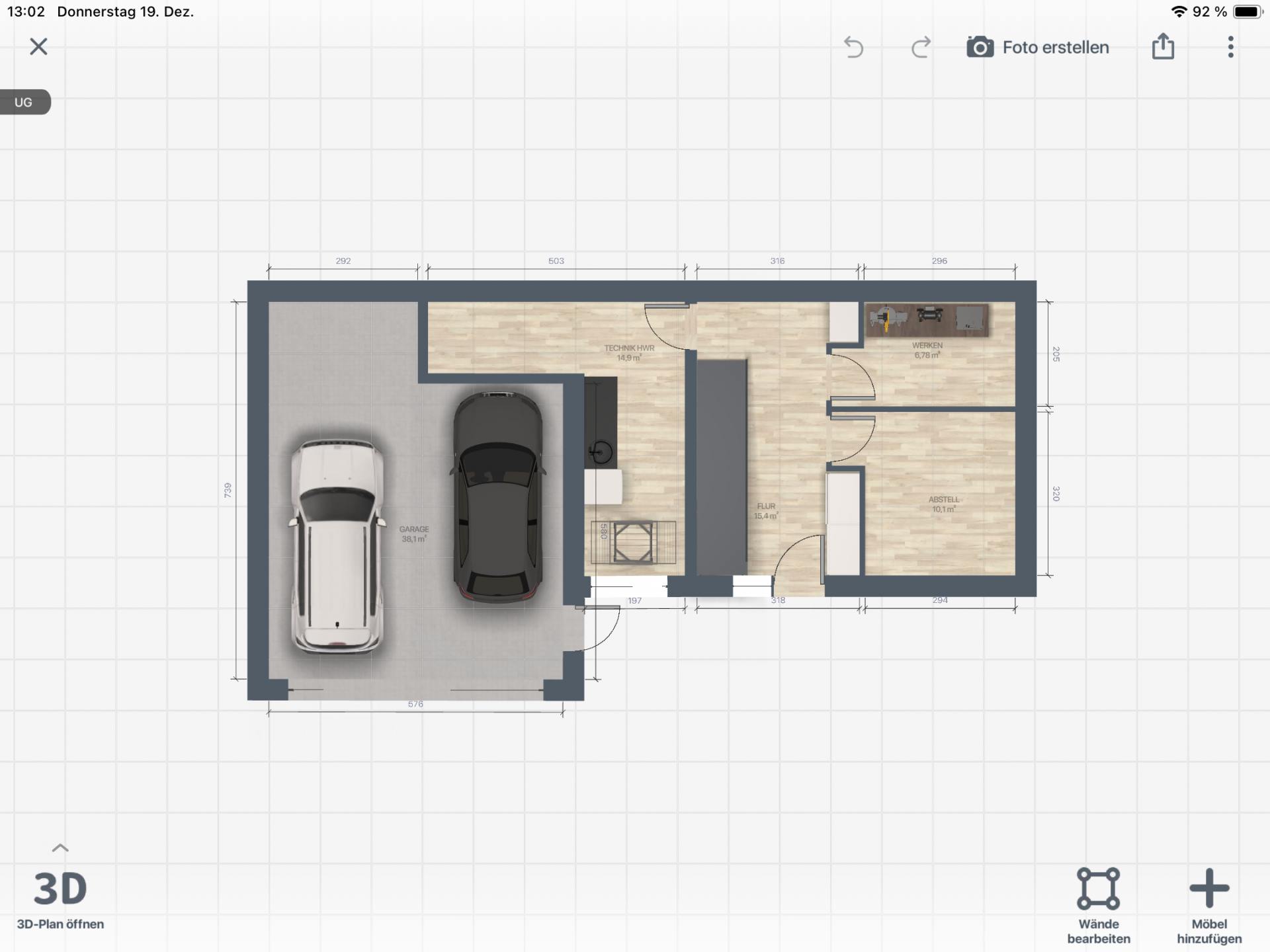

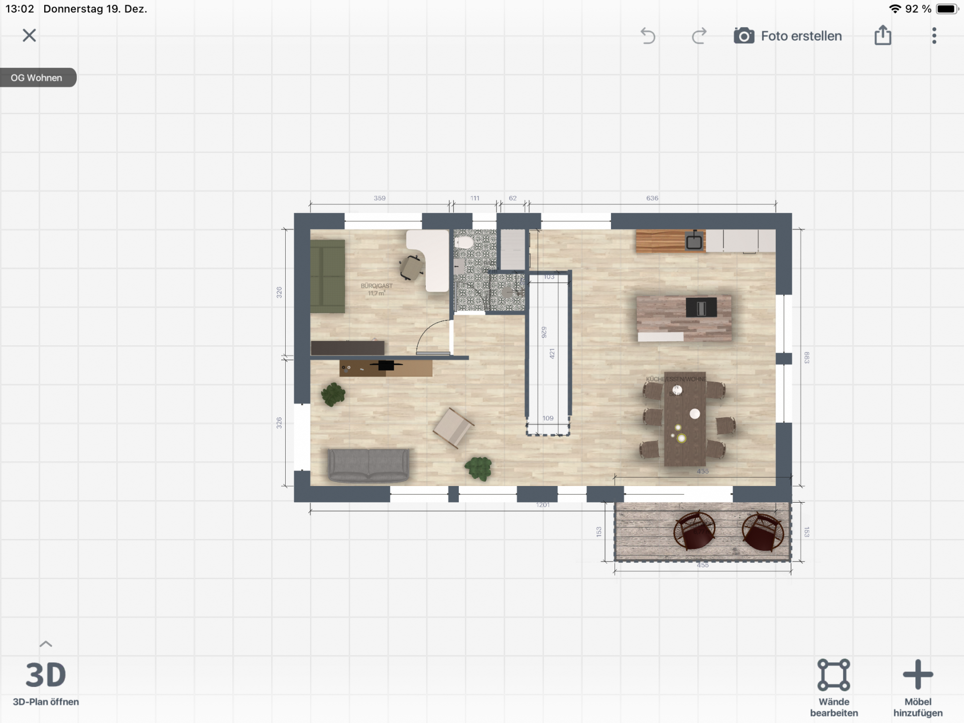

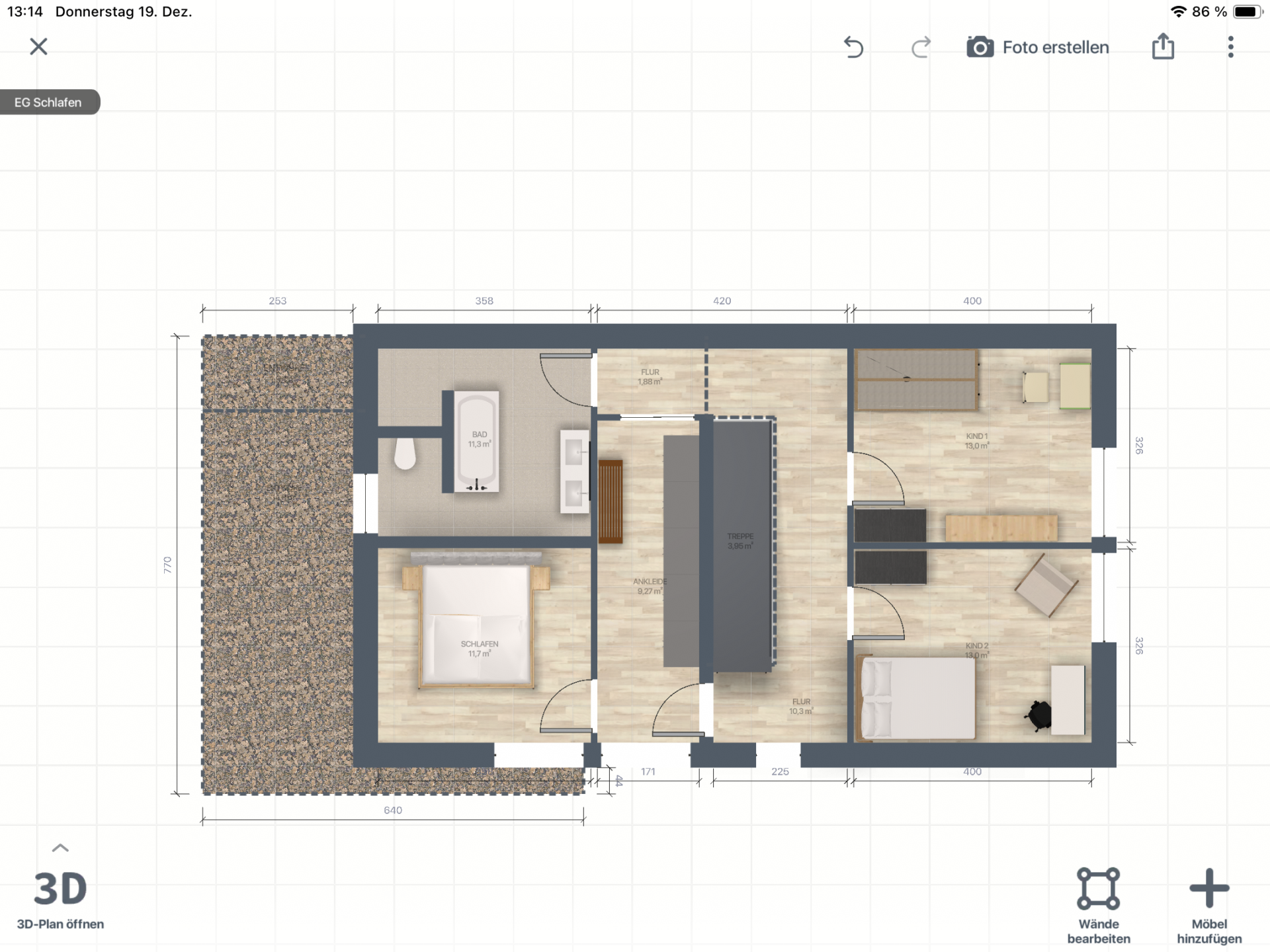

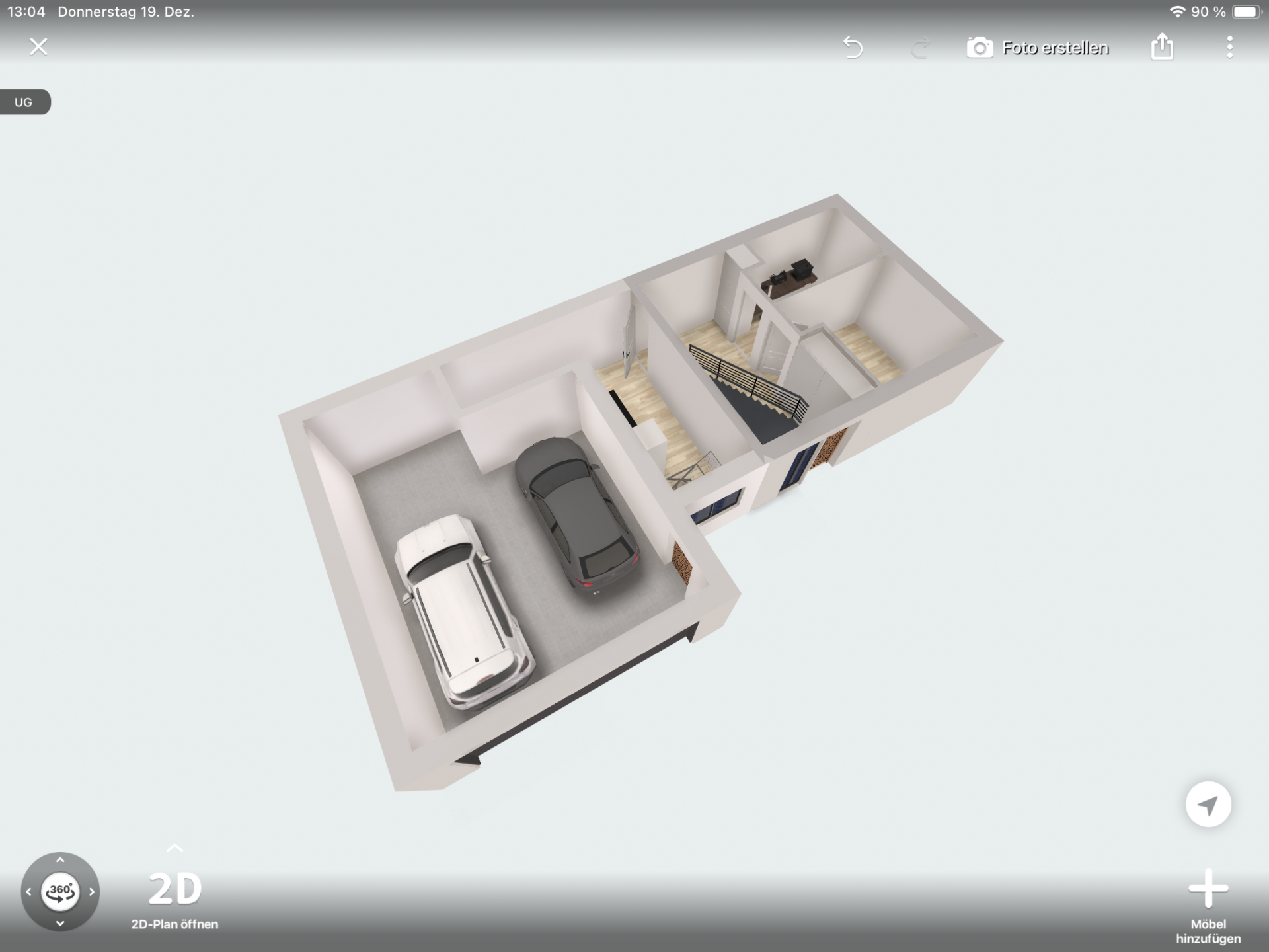

    Es hat ein bisschen gedauert. Hier ist das zweite Grundriss-Konzept. Ich habe gelernt, dass man hier genau sein muss und nicht „Plan“ sagen sollte.
    Das ist, wie man sieht, wieder von uns nachgebaut. Für das bessere Raumverständnis für den Betrachter, jede Ebene auch ein Mal in 3D.
    Ich lasse das einfach mal so stehen. Seid nicht zu hart. Meine Frau konnte nicht auf Pflanzen verzichten

    Moin, ich möchte unseren Gastaltungsexperten nicht vorgreifen, sondern nur allgemeine Hinweise geben:
    Ich habe grob 200m² Fläche überschlagen. Dafür bietet mir das Haus "zu wenig", es ist nicht praktisch. Bei so einer großen Fläche erwarte ich etwas mehr Privatsphäre: Es gibt kein Kinderbad, das wird zu Konflikten führen, v. a. da Ihr das Bad auch noch an die Wand wo das Bett steht geplant habt. Des Weiteren braucht die gerade Treppe bei Euch unglaublich viel Platz - und zerschießt Euch den Grundriss (warum denn keine 1/2 Gewendelte?). Der HWR/Technikraum (finde die Kombination in einem Raum nicht gut) hat eine ungünstige Form. Die Bäder und den HWR/Technikraum kann man besser übereinander legen. Weiterhin kann ich Eure Wahl, das WZ ins OG zu legen überhauptnicht nachvollziehen und würde folglich EG Wohnen und OG schlafen machen.
    my 2 ct
    11ant gefällt das.
  20. #60 aliasFlo, 20.12.2024
    aliasFlo
    aliasFlo
    20.12.2023
    25
    Hallo @Tilfred,
    danke für deine Anregungen.
    Mit der Fläche liegst du nicht ganz falsch. Insgesamt sind es 150qm Wohnfläche plus ca. 80qm Nutzfläche (inkl. Garage).
    Folgende zwei Argumente hatten wir bei der Auswahl wohnen-oben, schlafen-unten; Klar ist, dass dadurch die Grundrissplanung nicht einfacher wird.
    1. Durch das Wohngeschoss im OG erreichen wir die Fernsicht über die Dächer der Häuser, die auf der unteren Hangseite stehen. Meistens schläft man ja im Schlafzimmer, da ist der Blick dann nachrangig. Wir wollten die Fernsicht aus dem Wohngeschoss aber nicht verschenken wenn wir schon die Mehrkosten fürs bauen am Hang in kauf nehmen.
    2. Durch die sehr steile Hanglage haben wir durch den Tausch der Etagen die Möglichkeit aus dem Wohngeschoss nach hinten in den Garten zu gehen. Das sieht man auch ganz gut im Schnitt. Die Terrasse ist hinter dem Haus geplant. Wäre das Wohngeschoss in der Mitte wäre der Gartenzugang deutlich erschwert.
    Die Hanglage hat auch die Treppenwahl beeinflusst. Wir haben Angst, dass das Treppenhaus sehr dunkel werden würde wenn die Treppe auf der Rückseite des Hauses liegt (wo sie wahrscheinlich am sinnvollsten unterzubringen ist), da das Haus hinten zweigeschossig im Erdreich steht.
    Zum HWR/Technik: Wir hatten den Technikraum erst getrennt vom HWR auf der ganzen breite hinter der Garage. Der Gedanke war, dass man mit der aktuellen Aufteilung evt. noch etwas mehr nutzbaren Platz in der Garage bekommt.
