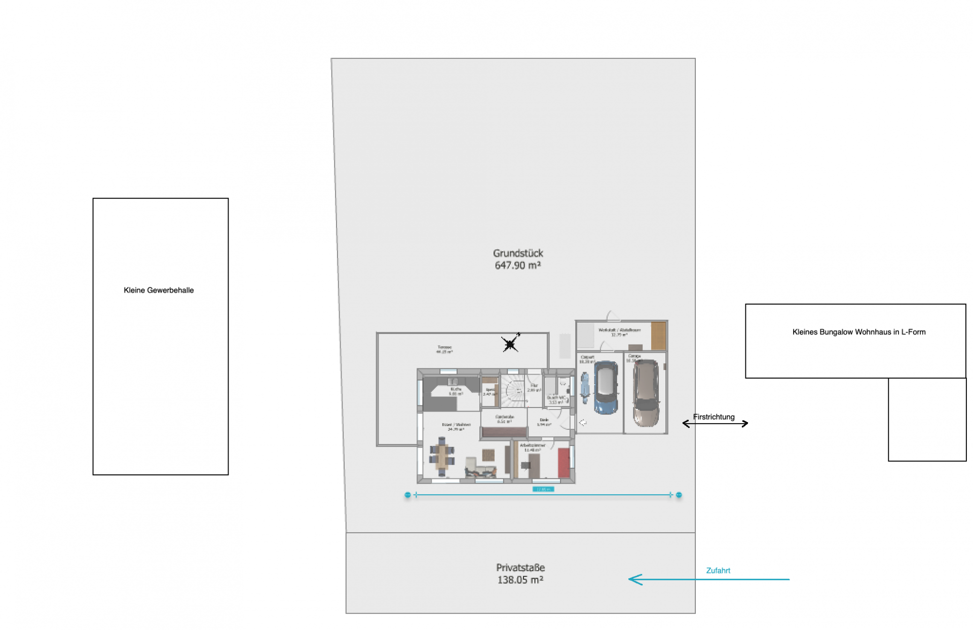

    hier ein schematischer Entwurf eines Grundrisses noch mit etwas spärlichen Maßangaben und ohne Raumhöhen. Ich hoffe es ist trotzdem „erlaubt“, einen solchen Entwurf zu posten. Hier mal ein grober Überblick meines "Picasso-Werkes:"

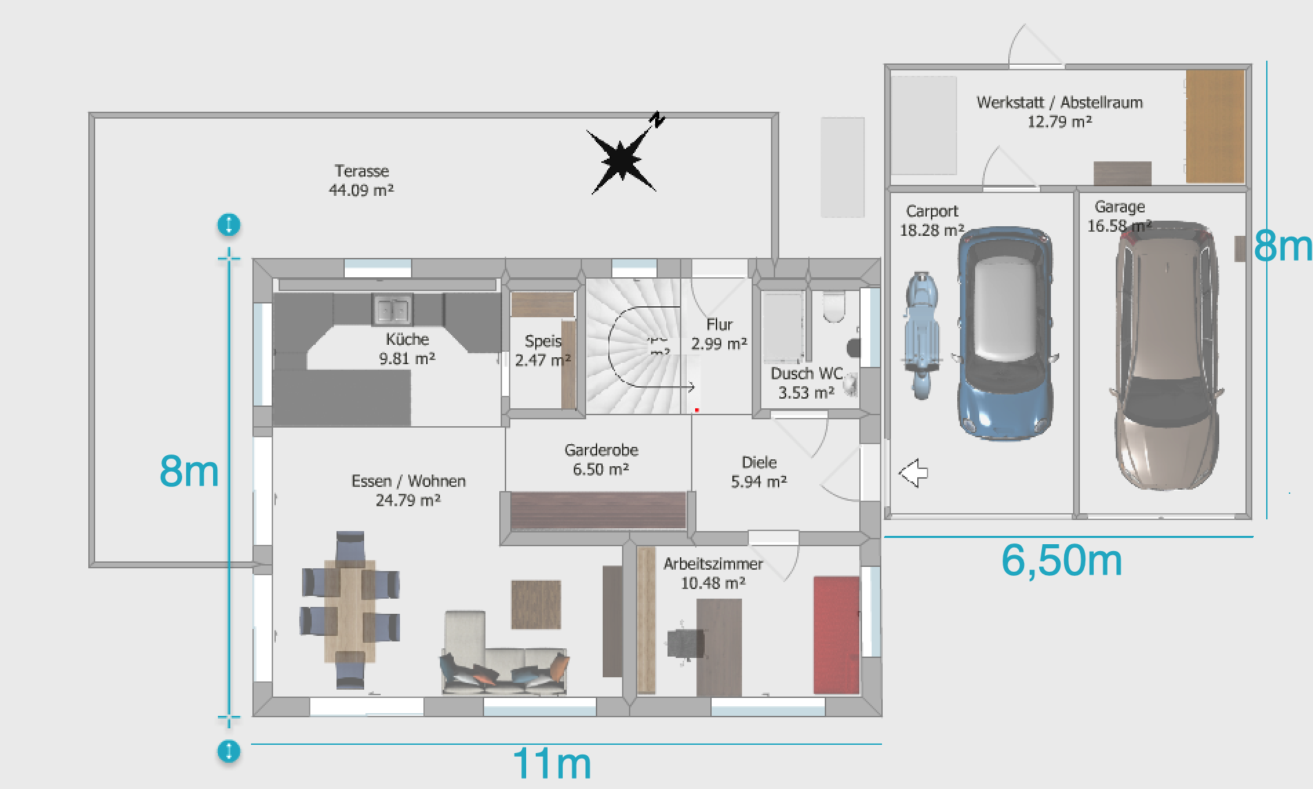

    Grundriss Erdgeschoss:

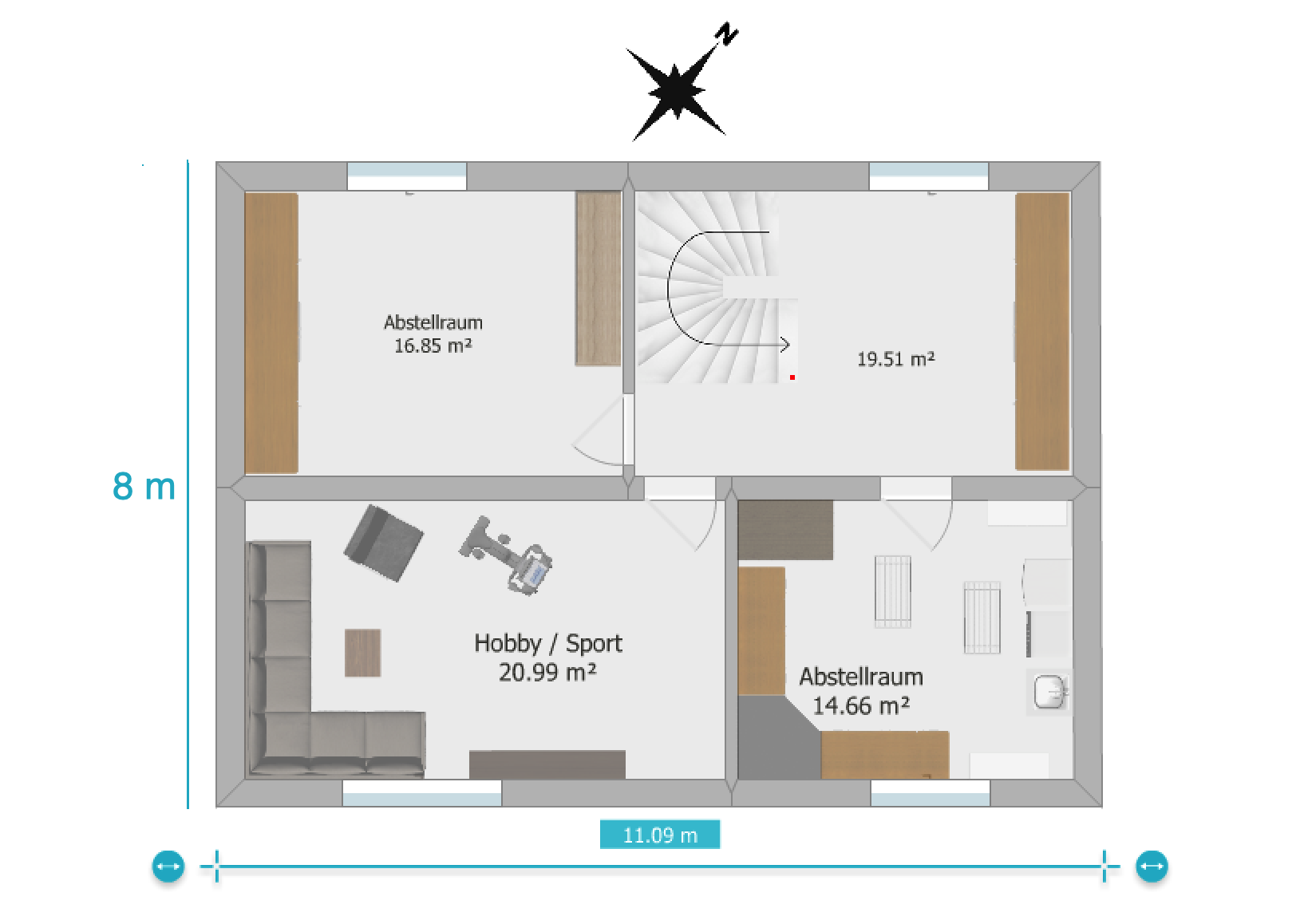

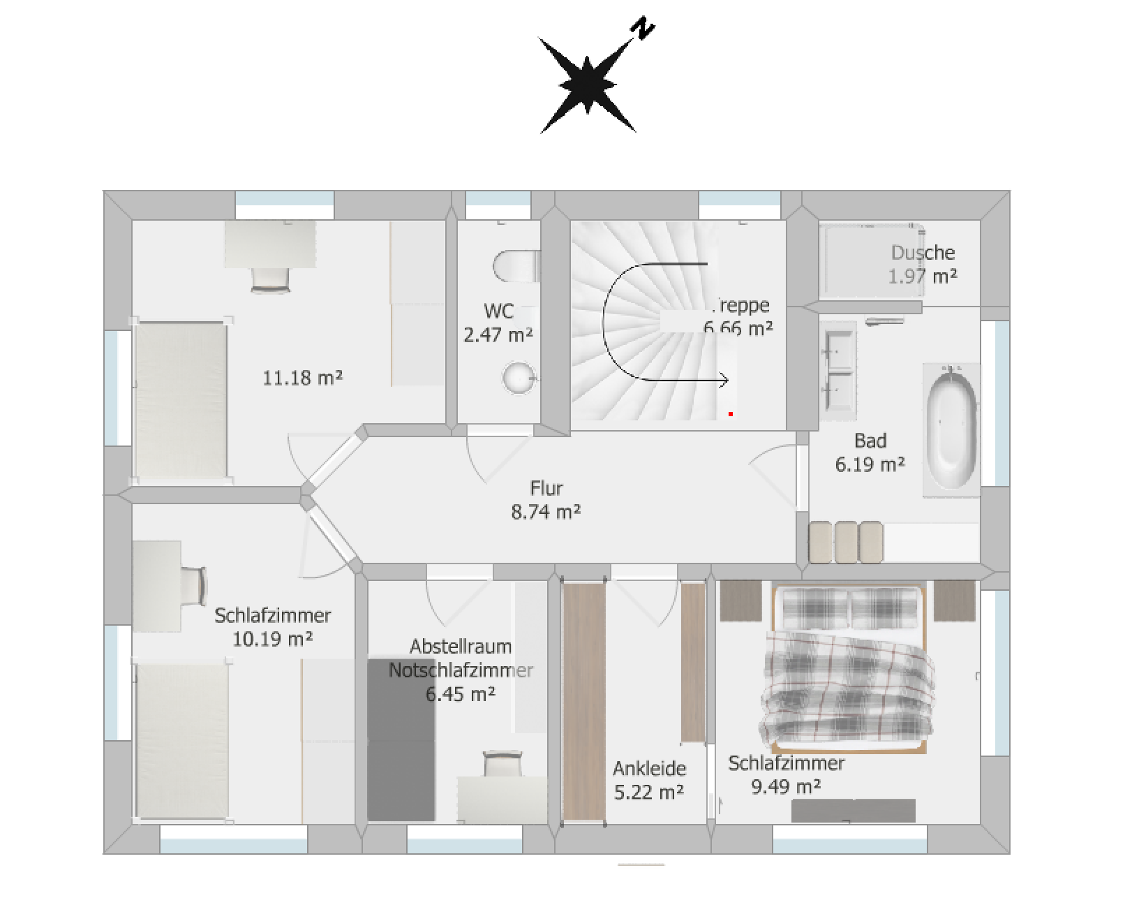

    Grundriss Obergeschoss:

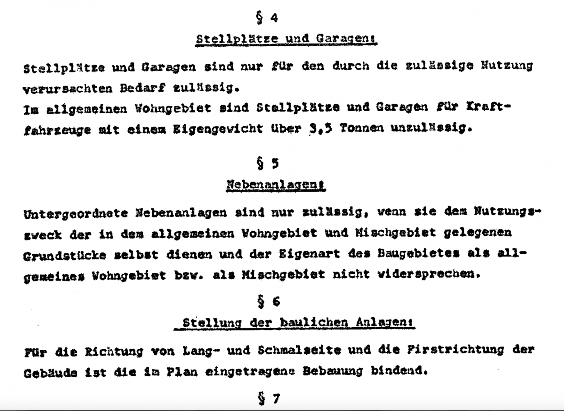

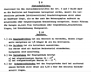

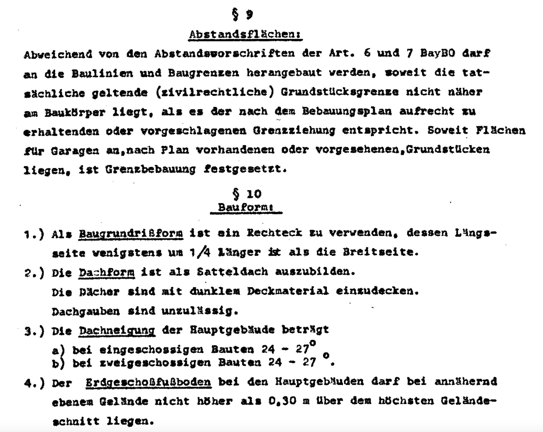

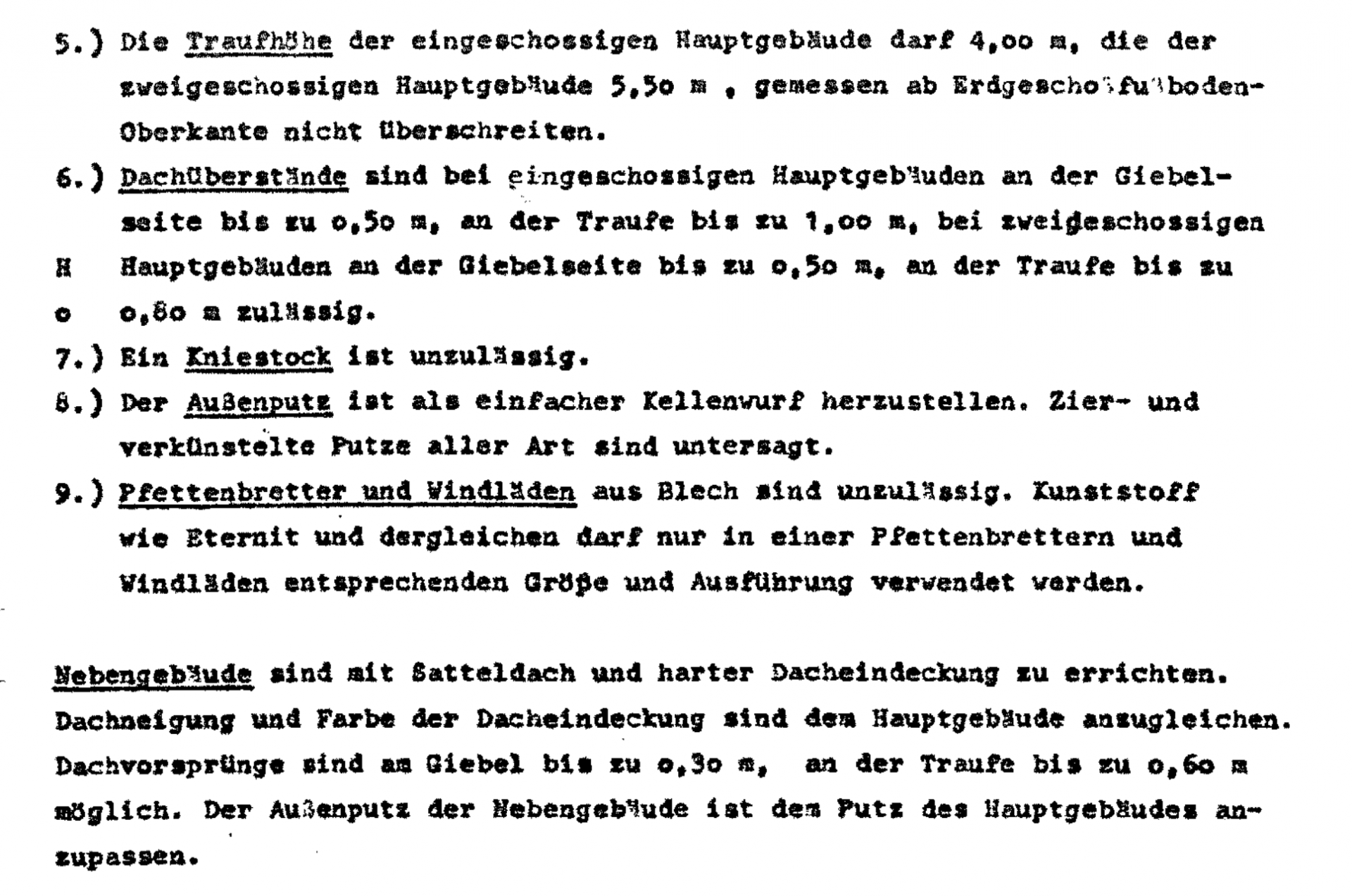

    5. Auszüge aus dem Bebauungsplan:
    6. Größe des Grundstücks: 750 qm (abzüglich Straße mit Durchfahrtsrecht):

    Mich würden folgende Dinge stören:
    - Erdgeschoss Bad: Man läuft direkt in eine Wand der Dusche und muss sich zwischen Dusche und Waschbecken zum WC durchquetschen
    - Erdgeschoss Diele: Wofür? Lässt sich nur als Verkehrsfläche nutzen, da überall Türen sind
    - Obergeschoss Bad: WaMa vermutlich an Wand von Schlafzimmer - Nicht optimal
    Außerdem läuft man direkt in die Badewanne rein und der Weg zur Dusche ist auch unschön gelöst
    - Obergeschoss Minizimmer: Den Platz würde ich eher für die restlichen Zimmer nutzen
    - Obergeschoss Ankleide: Sieht mir sehr eng aus, vor allem auf der bettgewandten Seite. Welche Tiefe habt ihr links und rechts für die Schränke?

    Wo?
    Wo ist denn der Eingang? Planrechts oder über die Terrasse?
    Die Treppe ist viel zu klein eingezeichnet. Die Sofaecke beträgt ganze 2,65! Das ist zu klein. Man hängt ja gefühlt in der Küche, da man an der Wand und Ecke vorbeischaut.
    Überall stößt man an: der beim Benutzen der Treppe läuft man gegen eine Wand, im Dusch-WC gegen die Stirn der Mauer, wo ist dort das Waschbecken? Das Bad oben ist willkürlich mit Engstellen eingerichtet. Privatssphäre hört auf, wo jemand auf Toi muss und sich danach mit herunter gelassenen Hosen säubern möchte.
    Die Zimmer oben sind zu klein.
    Auf 8 x 11 sollte man etwas großzügiger planen können. Einfach mal die Treppe mit einbeziehen und an die nächsten 25 Jahre denken. Nicht an eine eventuelle ELW mal, die man eh nicht will, weil man die Räume weiterhin braucht. Odre hört das Leben auf, wenn die Kids ausziehen?
    Das müssten 60 und 40 sein (so mein Progrämmchen. Aber die Raumbreite beträgt noch nicht einmal 3 Meter (Standardkleiderschrank)

    Jetzt erst gesehen: Euer Bad im EG wird ein schönes dunkles Örtchen, wenn ihr tatsächlich das einzige Fenster ins Carport münden lasst.
    Habt Ihr absichtlich keine Tür zwischen Wohn-/Ess-/Küche und Flur / Garderobe?

    Das habe ich tatsächlich nicht gesehen, das muss beides geändert werden
    Dafür haben wir einfach bisher keine bessere Lösung gefunden
    WaMa soll dort nicht stehen, Waschraum ist im Keller geplant. Für Badewanne und Dusche im OG-Bad muss ich mir was einfallen lassen.
    Ich weiß dass das Zimmer nicht ideal ist, aber wenn wir es weg lassen und zwei Kinder kommen sollten, habe ich irgendwann kein Arbeitszimmer mehr.
    Die Tiefe links: 60 cm und rechts 30 cm
    Die Größe der Ankleide werde ich ändern müssen
    Eigentlich ja, der Gedanke war, dass es Tageslicht in der Garderobe gibt und es ohne Tür zum Wohnbereich, heller, offener und schöner wirkt wenn man das Haus betritt

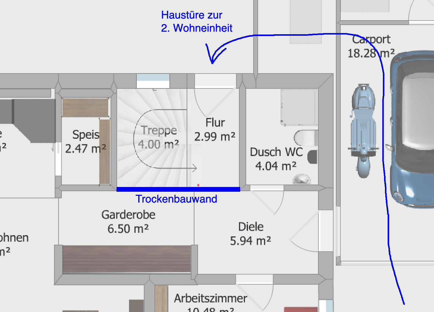

    Da!
    Der zweite Zugang wäre dann über die Terrasse geplant gewesen:
    Das Haus wird in die Länge gezogen.
    Dass man oben von der Treppe aus direkt gegen die Wand läuft habe ich nicht gesehen.
    Bad im EG und OG werde ich umplanen.

    Und mal ehrlich: welchen Mieter schickst Du denn durch Deinen Carport, um dann über Deine Terrasse in das Haus zu kommen?!
    Das ist doch gar nicht durchdacht. Sowas will keiner: nicht der Eigentümer, nicht der Mieter.

    Mit einer Vermietung würde der Mieter ja höchstwahrscheinlich den Carport selber nutzen und breit genug für einen Durchgang ist er doch geplant.
    Dass der Mieter einmal ums halbe Haus geht inkl. Durchgang wie Garage oder Carport um zum Hauseingang zu kommen, das ist doch kein Weltuntergang, sowas gibt es ständig und überall, ich bitte dich :mega_lol:

    Für den Keller habe ich 120.000 geschätzt, da sind wir dann auch auf die Meinung und Empfehlung des Architekten gespannt.
    Mit dem Keller sind wir uns selber nicht sicher. Da ein Büro im EG sein soll, wäre zumindest eine Teilunterkellerung für den Wasch- und Heizungsraum sinnvoll, dabei fiel dann aber immer wieder die Aussage "dann kann man auch gleich einen Keller in Hausfläche bauen".
    Zumindest hat keiner von uns ein Hobby für das man unbedingt so viel Fläche braucht, außer vielleicht ein Minikino. Wird also hauptsächlich als Abstellraum und Fitnessraum genutzt werden, wie häufig das in ein paar Jahren der Fall sein wird, wissen wir natürlich auch nicht.
    Mit den Zahlen kann ich schonmal arbeiten, das eine Wohn-Ess-Küchbereiche 55qm groß sind, kenne ich aus Grundrissen von Häusern mit viel größerer Wohnfläche im EG.

    Ich finde den Grundriss als Basis nicht schlecht. Eine eigene Vorstellung hat noch keinem geschadet....
    Ein Architekt kann nach Kundenbedürfnissen planen, ich kenn aus meinem Bekanntenkreis aber genug Beispiele die das gegenteil zeigen. Da sitzen die Kunden dann wie das Kaninche vor der Schlange!!!
    Richtig, ein Architekt erhält viel Geld, da hat er dann aber auch zu machen was der Kunde will....
