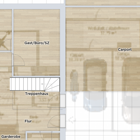

  10. #30 Kriminelle, 30.12.2021
    Kriminelle
    Kriminelle
    16.05.2013
    4.081
    2.382
    Raumgefühl ist eine Berufung
    Wie ist denn das Baufenster überhaupt? Wenn es es zulässt, dann würde ich das Haus drehen, dass First nach vorn zeigt.
    Dann hat man im Osten mehr Platz für eine sichtbare Eingangstür, die auch die Rettungssanitäter bei Bedarf durchqueren können und SW hätte man dann mehr Platz im Garten.
    Ohne Keller könnte man HWR nach hinten setzen mit einer Außentür zum Wäschetrocknen. Ohne Keller spart immens an Kosten, und adäquate Zimmergrößen gleicher Größe geben Optionen und wechselnde Möglichkeiten.
    Einen eventuellen Zweiteingang kann man dann parallel zum ersten generieren, indem man dort erstmal Fensterglas von einem Meter Breite einsetzt.
    dann aber konsequent und mit einem Duschbad, welches man sich im Alter nicht nur verdient hat, sondern auch problemlos begehen kann, auch wenn man gebrechlich wird. Aber wie gesagt: bei uns haben die meisten ü50 gebaut, der älteste war 80 mit einem Bungalow. Aber glaube mal nicht, dass die alle mit den Räumen und Quadratmetern gegeizt haben - man hat auch Hobbys im Alter und möchte den Enkeln auch Schlafräume bieten. Aber das sagte ich wohlmöglich schon ;)

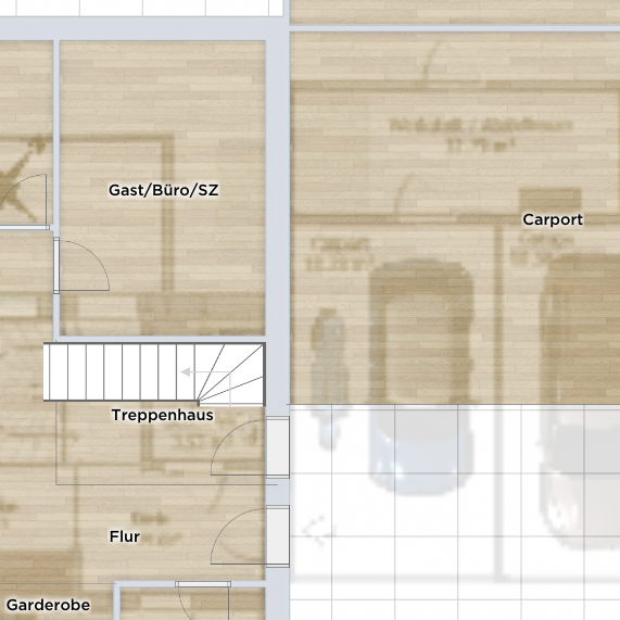

  12. #32 Kriminelle, 30.12.2021
    Kriminelle
    Kriminelle
    16.05.2013
    4.081
    2.382
    Dieser Vorschlag kurz erklärt: Treppenhaus vorerst offen, planuntere Tür ist eine Haustür. Später dann optional an den Linien zu verschließen und das bodentiefe Fenster planoben wird zum zweiten Wohnungseingang.

  17. #37 Satteldach, 05.01.2022
    Satteldach
    Satteldach
    04.11.2021
    17
    Bürojob
    Oberbayern PLZ 8xxxx
    @Kriminelle
    Danke für die visuelle Darstellung mit den beiden Eingängen und der Treppe
    @11ant
    Danke für den Link, sehr interessant. Wir ziehen jetzt vermutlich sowieso erst einmal in eine großzügig geschnittene Dachgeschosswohnung. Ausschnitte vom Bebauungsplan hatte ich im ersten Post angehängt.
