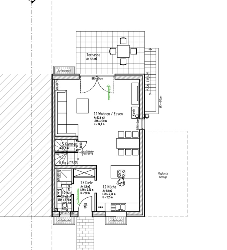

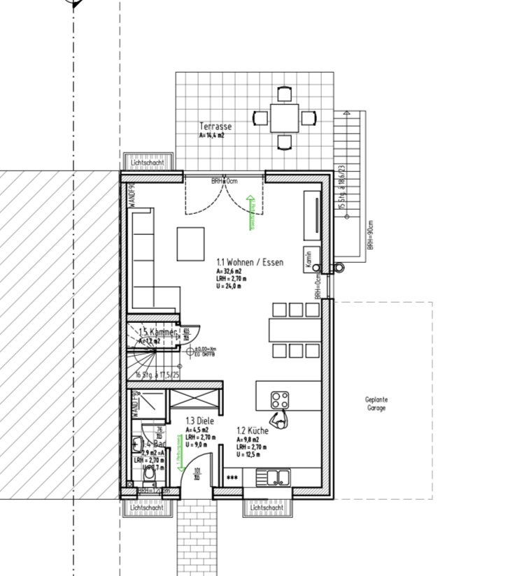

    Das habe ich mir auch gedacht :) Wie soll das denn bitte von der Aussenansicht aussehen ? Was ist der Sinn dahinter die fast alle in die Ecken zu packen?

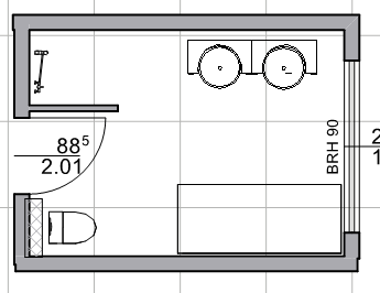

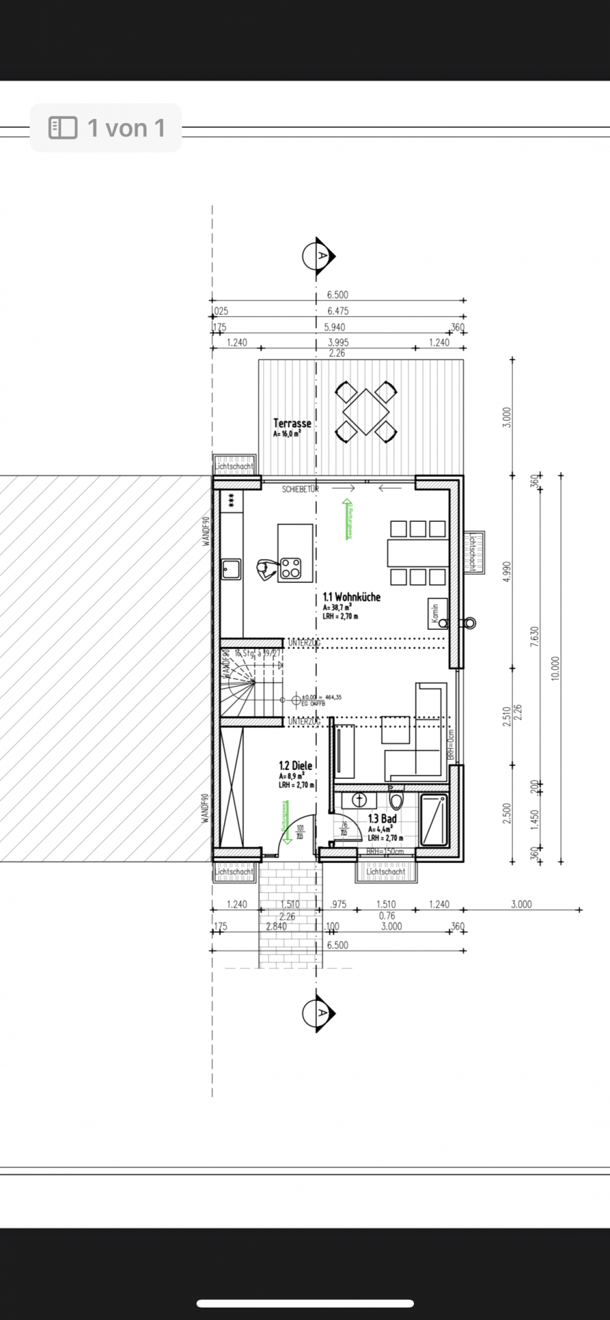

    Ist die Badtür fix an der Stelle oder kann die noch verschoben werden?
  3. #43 K a t j a, 01.07.2022
    K a t j a
    K a t j a
    31.05.2019
    1.009
    582
    Leipziger Land
    Und vor allem vergrößert? Die Wandstärken des Bades scheinen mir dünne Pappwände. Schlecht, wenn man mit dem Kopfende des Bettes neben dem WC parkt.

    Thema Lichtschächte: ich denke mal, dass ist den Wünschen der TE/Bauherren geschuldet, wenn man überall große bodentiefe Fenster einplant, eine mega Terrasse von Eck zu Eck und den Keller zusätzlich mit Wohnraum plus Lichtschacht verplant. Zb kann ich mir vorstellen, dass der Lichtschacht in der Terrasse nicht gesehen werden soll, obwohl da ein festes Fen
    Ich gehe davon aus, da ja auch nicht der Nutzen gesehen wird, mal 30cm von dem gewünschten großen WZ abzugeben. Man möchte das alles in „mega“, weil großzügig, ohne zu erkennen, dass es manchmal großzügiger ist, wenn etwas geringerer Größe besser geplant ist.
    Den Keller kennen wir ja leider nicht.
    Die würde mich jetzt auch mal interessieren, da die Brüstungen verschieden sind?! Ich würde zb eher auf das Festfenster an der Terra verzichten und im Essbereich ein bodentiefes einplanen. Das könnte als Highlight auch in den Keller übergehen, sofern man das dann sehen kann.
    Auf jeden Fall! Die sehen mir in der Zeichnung etwas provisorisch isoliert aus. Aber Platz wäre da ja für.

    Die Frage ist insofern obsolet, wie das Gezeichnete never ever so baubar ist. Die TE hat sich offenbar an jemanden gewandt, der sich unbeleckt von jeglicher Vorstellung von Hausbau mit der Bedienung einer (vermutlich Maschinenbau-) Zeichensoftware auskennt:
    1. das Wandstück planlinks neben der Terrassentür ist hier in Stahlbeton vorgesehen, was auf viel Lastableitung hinweist. Der Lichtschacht dort wiederum läßt vermuten, daß dieser Pfeiler auf dem "Fundament" eines Fenstersturzes im KG steht. 2. Im Bad hängt ebenfalls ein Ende eines Unterzuges mitten über dem Fenstersturz. Der Blick auf den Außenschornstein angeklatscht an die Fensterlaibung ist zwar unbedenklich, aber immerhin an Schönheit kaum zu unterbieten. Selbst wenn man sich noch eine Vorwand für die Installation zum Waschtisch hinzudenkt, hängt der Unterzug auch optisch als Damoklesschwert über den Badbenutzern. Ich fürchte beinahe, die Trockenbauwand zwischen Bad und Kind 2 soll sogar noch auch Installationswand sein. 3. Das Abwasser des Bades wird von Scotty weggebeamt. 4. Die ungeeignete Ummauerung des Bades führt an der Türlaibung zu Kind 2 zu einem Detail, welches das Herz jedes M.C.-Escher-Fans höher schlagen läßt. Uiuiuiuiuiui, auauauauau, mannomann, da möge endlich einmal jemand mit Sachkunde herangelassen werden !
    Die TE ist wohl in der Lage, einem lieblosen Bauträgervorschlag ein verzweifeltes bißchen Kompromißreduktion einhauchen zu wollen, und sich mangels Honorarbudget aus dem Freundeskreis Hilfe zu holen. Das ist bedauerlich, heiligt aber nicht die Mittel - insbesondere heilt es nicht den furchtbaren Murks, der dabei herauskommt.
    Der Statiker wird das Machwerk zerknüllen und noch unschönere Vorschläge machen als der Urplan beinhaltete. Das Ergebnis dieser Stufe wird dann genehmigungsfähig sein, ja, aber: die Umsetzung wird die Bauschaffenden unübertrefflich überfordern. Bauschäden sind an mehreren Punkten vorprogrammiert, Regiestunden werden geradezu schiffladungsweise anfallen, und von den Trockenbaumaskierungen wird sich unsere Schulweisheit nichts träumen lassen. Im Grunde kann man sich bei der Produktionsfirma einer Privatfernsehens-Gruselbaudoku schon gleich anmelden. Da hilft auch keine Fachanwältin mehr, denn der größte Verschuldensanteil wird hier auf die TE zurückfallen.
    Falls der Entwurf aus dem Eingangsbeitrag nicht schon eine Verschlimmbesserung, sondern der ursprüngliche Bauvorschlag sein sollte, hoffe ich auf eine Auflösbarkeit des Vertrages. Damit wird man nicht glücklich.

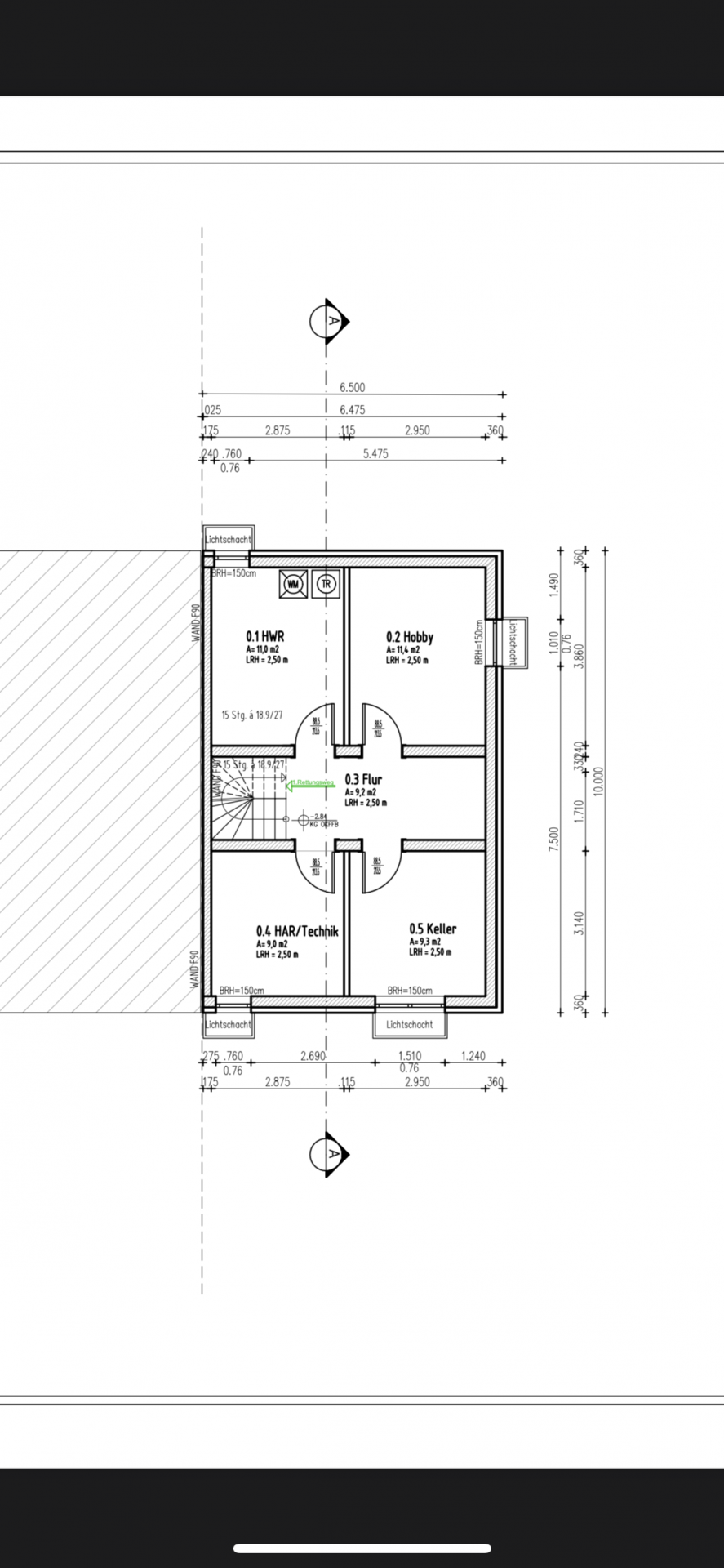

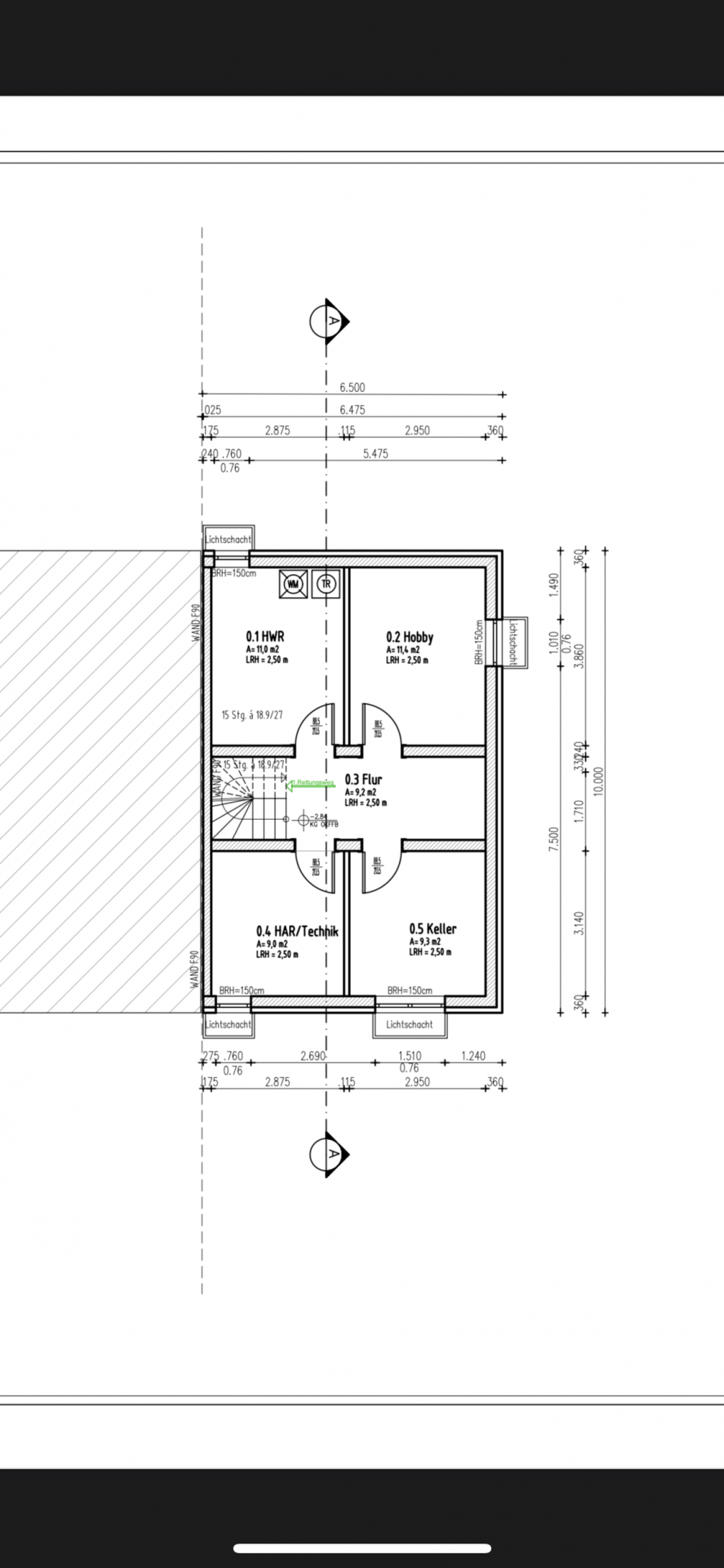

    Hi, Danke für die guten Punkte! Verstehe die Keller/Fassaden-Diskussion nicht ganz, daher Keller auch noch anbei! Fensterabschluss überall 226 mit Ausnahme Terrasse, jeweilige Seite daher bündig.
    Es ist ein freier Architekt kein Bauträge
    Ich bin auch kein Fan von Trockenbau, jeder macht es anscheinend nur noch sowurde uns gesagt.

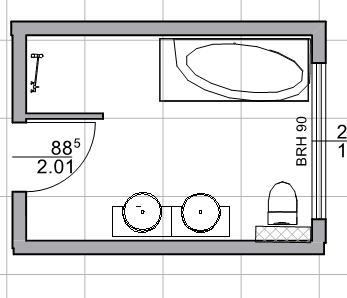

    Die kann noch verschoben werden, wie würdest du sie planen?

    Oh, ich bin ein großer Fan von Trockenbau. Die Betonung lag auf "dünne" Wände. Zwischen Bett und WC ist das keine gute Idee.

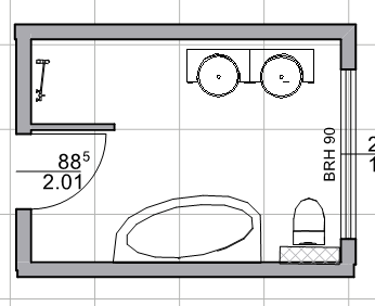

    Hier mal drei Vorschläge nur als Ideen. Die Maße stimmen nicht auf den mm. Da müsste man noch ganz genau schauen, was mit evtl. Vorwänden etc. an Platz zwischen den Objekten bleibt. Bad 1.PNG Bad 2.PNG Bad 3.PNG Das Fenster ist ja riesig, das sieht auch nicht unterteilt aus, ist dann evtl. sehr unpraktisch zum Lüften. Da es keinen Bezug zu einem EG-Fenster hat, würde ich es etwas schmaler machen. Vielleicht ergeben sich dann noch sinnvollere Einrichtungsmöglichkeiten.
    Aber vielleicht klärst du vorher noch die Bedenken der anderen User wg. Statik, Wandstärken etc. ab.

  14. #54 Nicole33, 02.01.2023
    Nicole33
    Nicole33
    19.11.2021
    29

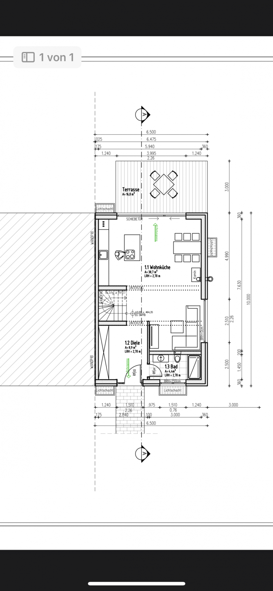

    Leider nein, das vermessen hatte länger gedauert und wir müssen komplett umplanen, da die Grundfläche nun auf 6,5 m x 10 schrumpft

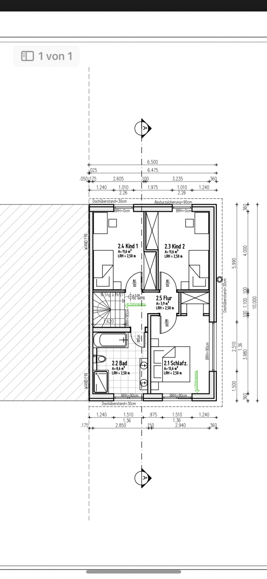

    Es gibt einen Vorbescheid mit den 6,5x 10, unsere Nachbarn hatten die größeren Maße eingereicht und wir haben uns mitziehen lassen.

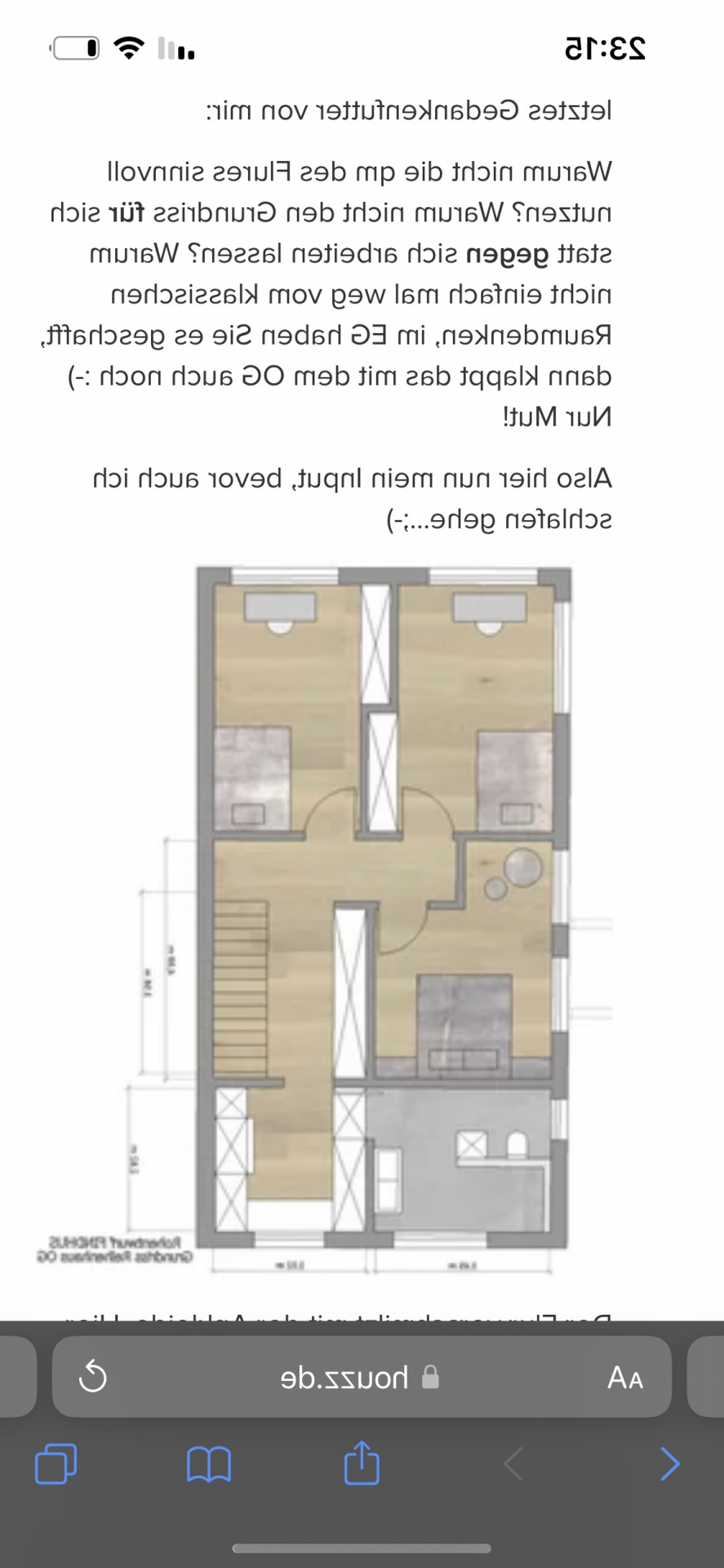

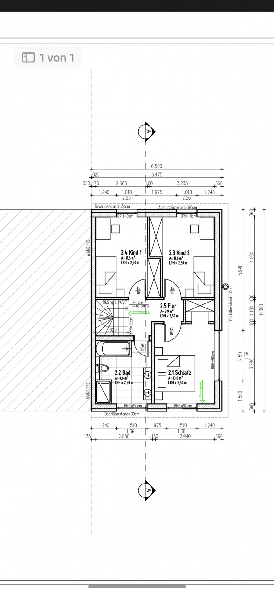

    haben einen Entwurf, bei dem wir nun eine kleine Wohnnische haben und einen großen Essbereich. Keller ist erstmal egal, aber wichtig wäre uns dass die Kinderzimmer etwas größer und gut angeordnet sind.
    Bei dem Entwurf, würden wir das Schlafzimmer noch etwas anordnen,
    Der Flur im EG ist auch noch etwas groß.
    das letzte Foto, war noch eine Idee mit einer geraden Treppe, aber ich glaube da ist das Haus mit 10 m zu kurz.

    In einem juristischen Schriftsatz würde es wohl heißen: "auf meine bisherigen Anmerkungen wird vollumfänglich Bezug genommen" ;-(
    Pack´ uns ´mal noch den Schnitt, den Keller und Deine Variante des EG dazu.
    Ich frage mich, was Eure Rolle in dieser Geschichte ist: die der armen Idioten, die die Feier bloß bezahlen und ansonsten nicht aufmucken sollen ?
    Die gerade Treppe würde wohl die Monster-Unterzüge durchbrechen, die ich hier fast ebensowenig nachvollziehe wie die genialen Lagen der Lichtschächte ...

    Es geht mir hauptsächlich um den Grundriss, der Statiker war noch nicht dran, der Architekt hat die unterzüge Pauschal eingezeichnet.
    Wie es dann wirklich realisiert wird, bzgl der Lichtschächte werden wir mal sehen.
    Den Schnitt hat der Architekt nicht geschickt
    Keller hat er einfach irgendwie eingezeichnet, nicht unbedingt praktisch

    Wenn am Ende nur ca. 100 qm verbleiben, kann man keine 9 qm Diele und 4,4 qm WC „präsentieren“.
    Die Wohnecke ist doch ein Witz und ich suche schon seit Stunden den Schlafzimmerschrank.
    Küche quasi in der letzten Ecke und viel zu groß.
    Hier muss ein „Zauberer“ (fähiger Archi) ans Werk.

    Du meinst so?
    wir sind uns nicht sicher ob wir dort genug Platz haben beim Esstisch, dass es jedes Mal eng wird mit Gästen ( 4 Personen Haushalt + 5-6 weitere Personen)
